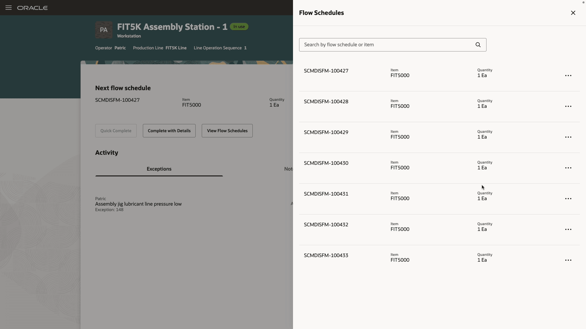

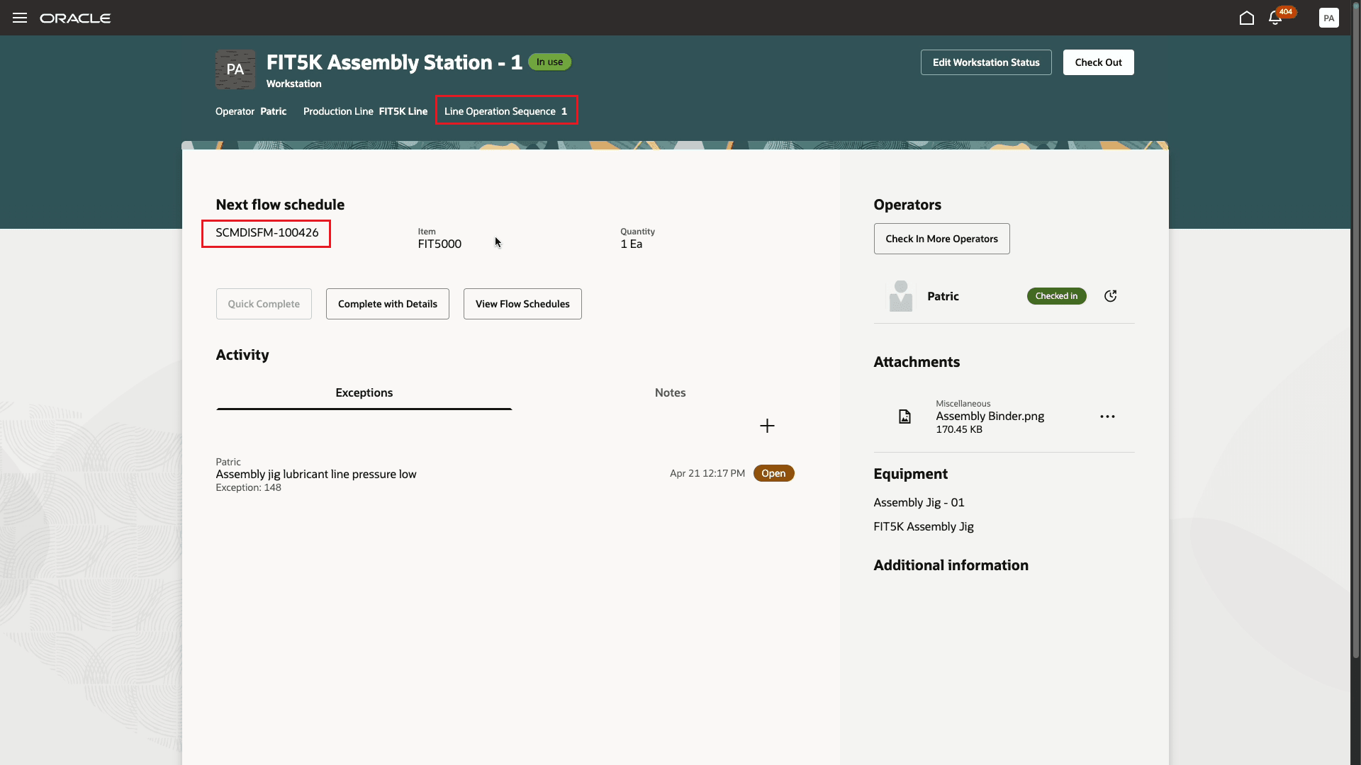

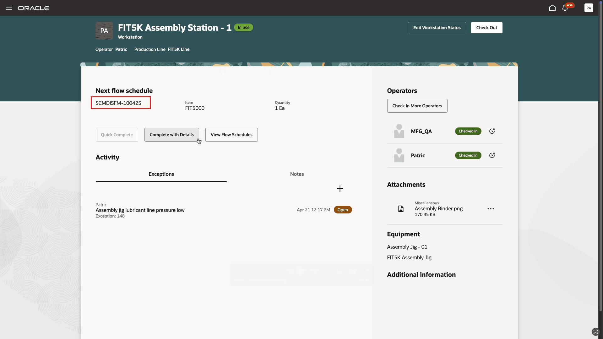

オペレータとしてワークステーションにチェックインすると、割り当てられたライン・オペレーションの次のフロー・スケジュールが自動的に表示されます。 このフロー・スケジュールを完了するか、スケジュールのリストから別のフロー・スケジュールを完了できます。 工程レベルでの完了のレポートをサポートするように生産ラインを構成している場合は、オプションでフロー・スケジュールの中間工程の完了をレポートできます。 また、シフト・ノートまたは生産例外を表示および作成することもできます。
ワークステーションで完了するフロー・スケジュールのリストの表示
ワークステーションでのフロー・スケジュール中間工程完了のレポート
ワークステーションでのフロー・スケジュール完了のレポート
