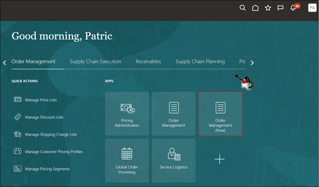

開始するには、ホーム・ページに移動し、「オーダー管理」>「新規」をクリックします:
新規ナビゲータ・メニュー

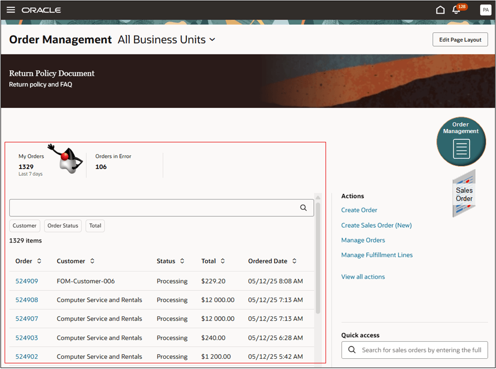

ランディング・ページには、2つの事前定義済パフォーマンス・メジャーが付属しており、役に立つ場合があります。 「My Orders」から始めましょう:
ランディング・ページ - MyOrders KPI
ノート:
  • オープンで、自分が作成、発行し、プライマリ営業担当またはオーダー担当である販売オーダーを表示します。
  • 過去7日間に作成した、クローズまたは取消されていないオーダーを、検索せずにすばやく表示します。
  • オーダー番号、顧客、ステータス、合計およびオーダー日などの詳細を表示します。
  • オーダー番号をクリックして販売オーダーに移動します。
「エラーのオーダー」をクリックし、詳細を確認します:
ランディング・ページ - エラー・オーダーKPI
ノート:
  • エラー状態、オープン状態、および作成済、発行済、プライマリ営業担当またはオーダー担当である販売オーダーを表示します。
  • 迅速な対応が必要なオーダーを迅速に特定します。
  • 「オーダー数」列のリンクをクリックし、「販売オーダー」ページで表示します。
  • 「行数」列のリンクをクリックし、「販売オーダー明細」ページで表示します。
「処理」セクションの処理をクリックして、タスクに移動します:
ランディング・ページ - アクション
ノート:
  • 新規販売オーダーの作成など、様々なタスクを実行できます。
  • 最大4つのタスクをページに直接表示します。
  • 4つ以上のタスクにアクセスできる場合は、「すべてのアクションの表示」をクリックします。
  • ピンを使用して、ページにリンクを直接固定します。
  • 表示できるアクションは、権限によって異なります。

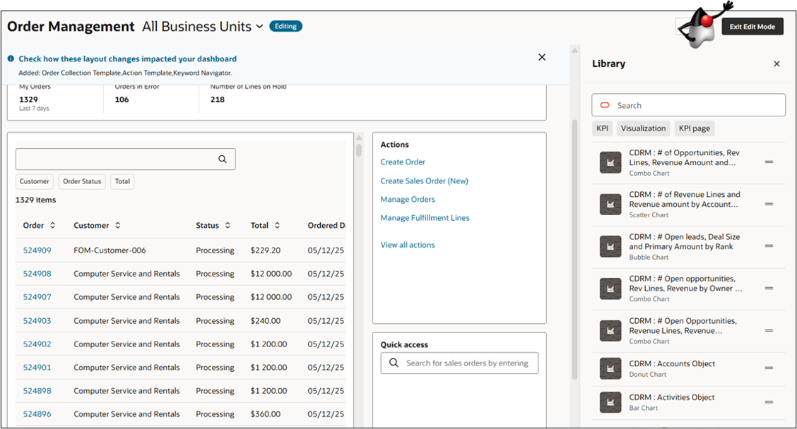

ランディング・ページの編集
「ページ・レイアウトの編集」をクリックします。 ビジネス・ニーズを反映したパフォーマンス・メジャーおよびビジュアライゼーションを追加して、メトリックのモニターに役立てることができます:
ランディング・ページ - ページ・レイアウトの編集
独自のパフォーマンス・メジャーおよびビジュアライゼーションを追加して、特定の要件を満たすことができます。 保留中のオーダー明細の数を追跡する必要があるとします。 次の分析を作成します:
試す:
  1. 「レポートおよびアナリティクス」作業領域に移動し、「カタログの参照」をクリックします。
  2. 「カタログ」ページで、「作成」>「分析」をクリックします。
  3. 「サブジェクト領域の選択」ダイアログで、「Order Management - オーダー保留リアルタイム」をクリックします。
  4. 無題のページで「別名保存」をクリックし、レポートに「アクティブな保留の数」などの名前を付けます。
  5. 「保留名」フォルダを展開し、「Hold Name」フォルダ内に「Hold Name」列があることを確認します。 「保留名」列を「選択した列」セクションにドラッグします。
  6. 「保留詳細」フォルダを展開し、「Doo履行明細ID」列を「選択した列」セクションにドラッグします。
  7. 「選択した列」セクションの「Doo履行明細ID」列にある歯車アイコンをクリックし、「式の編集」をクリックします。
  8. 「式の編集」ダイアログで、次の値を設定します:
    属性
    カスタム見出し 使用可能
    列見出し オーダー明細の件数
    列式 COUNT("Holds Details"."Doo Fulfill Line Id")
  9. 「OK > 分析の保存」をクリックします。
  10. 「フィルタ」セクションで、ファンネル・アイコンをクリックし、「その他の列」をクリックします。
  11. 「列の選択」ダイアログで、「保留詳細」を展開し、「有効フラグ」>「OK」をクリックします。
  12. 「新規フィルタ」ダイアログで、このフィルタを作成し、OKをクリックします:
    Active Flag is equal to / is in Yes
  13. 「分析の保存」をクリックし、「結果」をクリックして、結果に保留中オーダー明細が保留タイプに従って表示されることを確認します。
バックグラウンドについては、「Order Managementでのレポートおよびアナリティクスの使用」を参照してください。
ビジュアライゼーションを設定します:
  1. 「ビジュアライゼーション構成」ページに移動し、「追加」をクリックします。 次のアドレスを使用してアクセスします:
    https://server_address/fscmUI/redwood/cx-analytics/application/container/dvconfig
  2. 「構成の作成」ページで、次の属性を設定します:
    属性
    ソース・タイプ
    OTBI分析
  3. フォルダ・アイコンの横のフィールドに、Count of Active Holdsと入力します。
  4. 要件を満たすようにビジュアライゼーションを変更します。 たとえば、ビジュアライゼーション・タイプを選択し、列を表示または非表示にします。
  5. すべてが良好に見える場合は、ステータスを「アクティブ」に設定し、作成をクリックします。
  6. オプションとして、別のビジュアライゼーションを作成しますが、「ビジュアライゼーション・タイプ」を「メトリック・カード」に設定します。 ランディング・ページで使用できます。
ランディング・ページにビジュアライゼーションを追加します:
  1. ホーム・ページに移動し、「オーダー管理」>「新規」をクリックします。
  2. 「ページの編集」をクリックします。
  3. 「Library」セクションで、次を検索します:
  • パフォーマンス・メジャーをランディング・ページにドラッグ・アンド・ドロップします。
  • 作成したビジュアライゼーションをランディング・ページにドラッグ・アンド・ドロップします。
  1. 「編集モードの終了」をクリックします。
通常、レイアウトの上部近くにパフォーマンス・メジャーを追加し、そのメジャーの下にビジュアライゼーションを追加します。 たとえば、「保留中明細」メジャーを表すメトリック・カード・ビジュアライゼーションを作成し、メジャーの下に円グラフを追加して、保留タイプに従って明細を示します。
