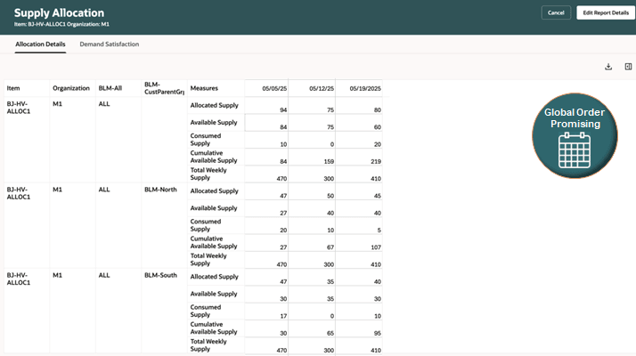

レポートを確認します:
xxxxxxxxx
このレポートには、品目-組織の供給割当データが表示されます。 これには、様々なメジャーのデータが含まれます:
メジャー
説明
割当済供給
配賦ルールに従って、週中に配賦ノードに配賦された供給。
使用可能な供給
ノードで使用可能な配賦です。 配賦済供給から消費済供給を引いたものです。
消費済供給
他のオーダー明細がすでに消費した割当済供給。
累積使用可能供給
累積ベースで各週に引き続き使用可能な配賦です。
週次供給合計
配賦ノードを参照しない、各週の品目および組織の供給合計。
手動割当
配賦ノードに配賦された供給の数量です。
再配置からの割当
他の配賦ノードから再配置された納期回答を指定します。
再デプロイメント用に割り当てられた供給
ノードの割付済供給から、割付ルールの「奪取保護率」属性の値に従って保護されている供給を減算します。
子ノードに割り当てられた供給
子ノードへの割当て。
総割当供給
親ノードとその子に割り当てられた納期回答を指定します。
再配置からの総割当
割当ノードおよびその子について納期回答が再配置された供給の合計数量。 レポートには次の内容が表示されます:
  • 他のノード再デプロイされた供給の負の値。
  • 他のノードからを再デプロイした供給の正の値。
使用可能な総供給
親ノードとその子で使用可能な配賦です。
消費総供給
親ノードとその子で消費された割当て。
総累積供給
親ノードとその子で使用可能な累積割付。
供給合計
使用可能な供給合計 出荷済販売オーダーに関する履歴を取得するために使用します。
出荷済オーダー別消費供給
ノードで消費された出荷済オーダーの割当済供給。 出荷済販売オーダーに関する履歴を取得するために使用します。
出荷済オーダー別総消費供給
すでに出荷されたオーダーについて、親ノードとその子ノードで消費された納期回答の割当。 出荷済販売オーダーに関する履歴を取得するために使用します。
