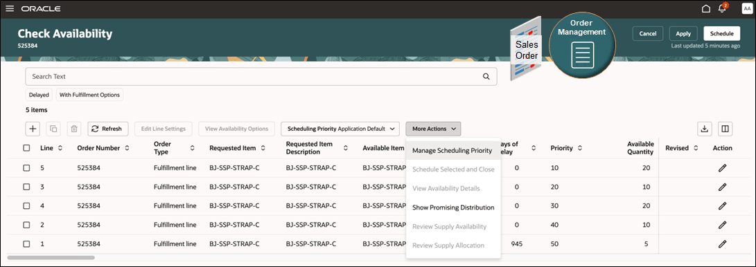

  2. いくつかのオーダー明細を選択し、「その他のアクション」>「有効数量のチェック」をクリックします。
  3. 「有効数量のチェック」ページで、「その他の処理」>「スケジューリング優先度の管理」>「作成」:をクリック xxxxxxxxxxxx

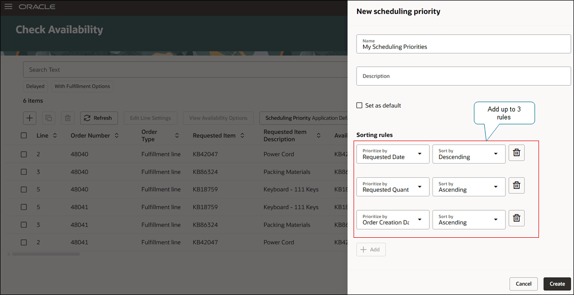

  4. 表示されたダイアログで、「自分のスケジュール優先度」などの名前を入力し、ソート方法を指定します:
    xxxxxxxxx
    たとえば:
    Prioritize by Requested Date in descending order
    Then by
    Requested Quantity in ascending order
    Then by
    Order Creation Date and Time in ascending order
  5. 「作成」をクリックします。

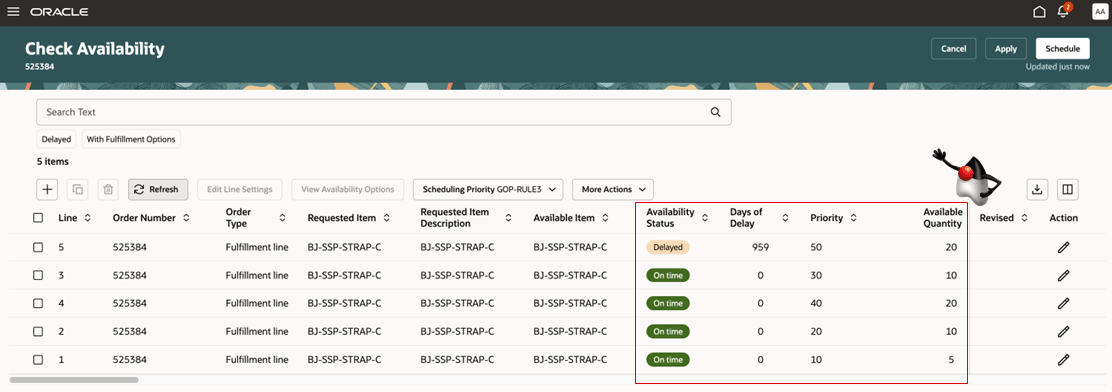

  6. 「有効数量のチェック」ページで、「優先度のスケジューリング」アプリケーション・デフォルト >「自分のスケジューリング優先度」をクリックし、結果を確認します。
異なる優先度を選択できます。 GOP-RULESという名前の別の優先度を作成するとします。 これを選択してから、スケジューリングにどのように影響するかを確認できます:
xxxxxxxxxxx
