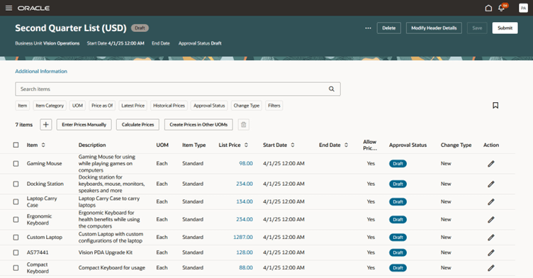

「価格設定管理」作業領域を使用して、新しい価格表を作成します。 リストに追加する新規品目について、承認ステータスが「ドラフト」で、変更タイプが「新規」であることを確認します。 「送信」をクリックします:
xxxxxxxxxxx

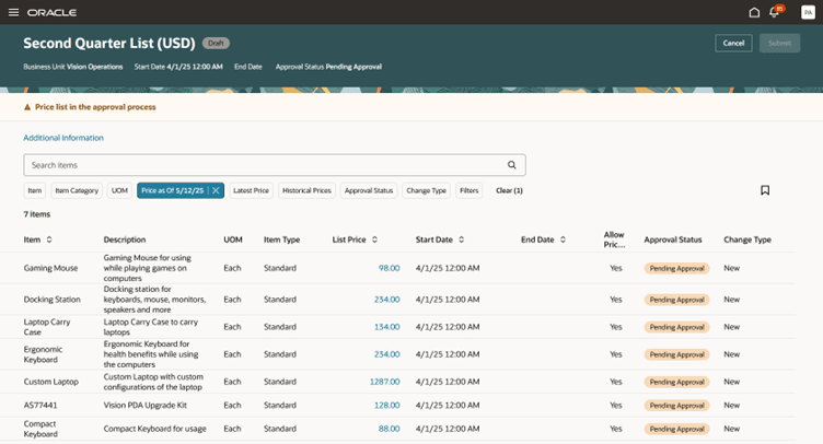

品目の承認ステータスが「承認待ち」になっていることを確認します。 この時点では、価格表を変更できません:
xxxxxxxxxxxx

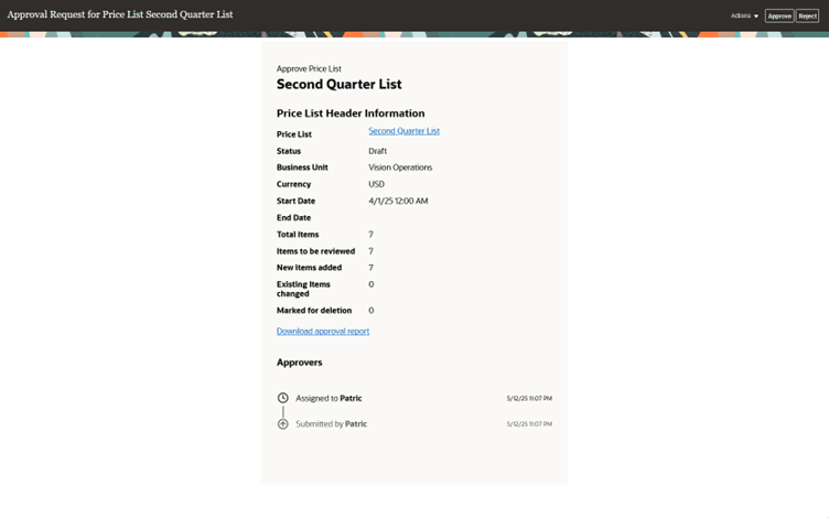

承認は承認者に通知を送信し、承認リクエストで「承認」をクリックできます:
xxxxxxxxxxx
承認リクエストには次のものが含まれます:
  • フロー内の現在の位置を示す承認フローの図
  • 変更の概要
  • 価格表へのリンク
  • 承認者がダウンロードして変更値を元の値と比較できることをレポート

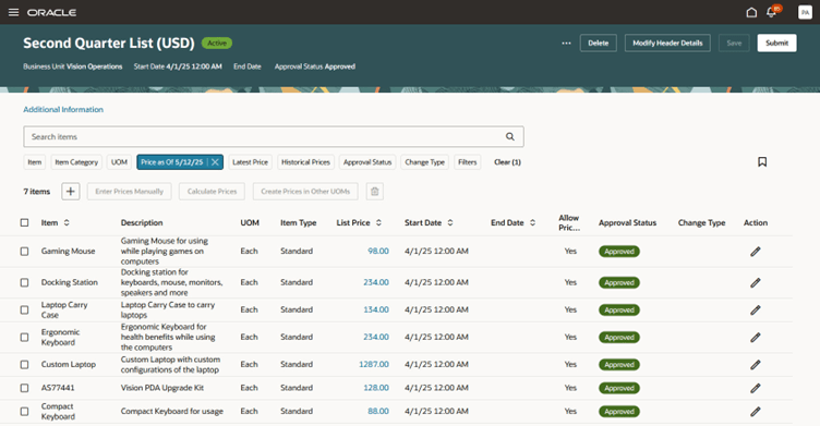

承認者がリクエストを承認したとします。 価格表を開いて、承認ステータスがApproved:xxxxxxxxxxxxになったことを確認

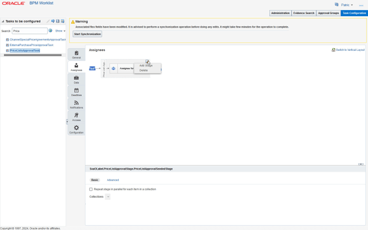

複数のステージを使用する場合を考えます。 開始するには、「割当先」>「ステージの追加」を選択します:
xxxxxxxxxx

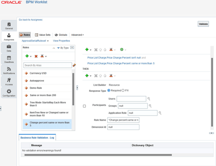

次に、ルールを追加します:
cccccccccc
  • PriceListsApprovalTaskはビジネス・ニーズおよび承認者に固有であるため、ルールとともに事前定義されません。
  • ニーズに合わせて、順番に、または並行してステージを追加します。
  • ステージごとに、順番に、または並行して承認者を割り当てます。
  • ルールをテストして、期待した結果が得られることを確認する必要があります。
  • 少なくとも1人の承認者が必要です。そうしないと、ランタイム・エラーが発生します。

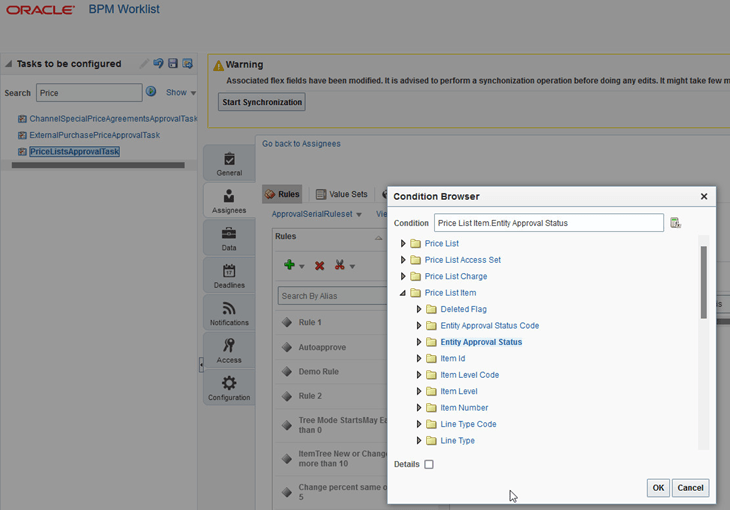

条件の一部として使用する属性を指定するには、条件ブラウザで価格リスト項目を展開し、価格変更率または価格変更金額を選択します:
xxxxxxxxxxxxxx
