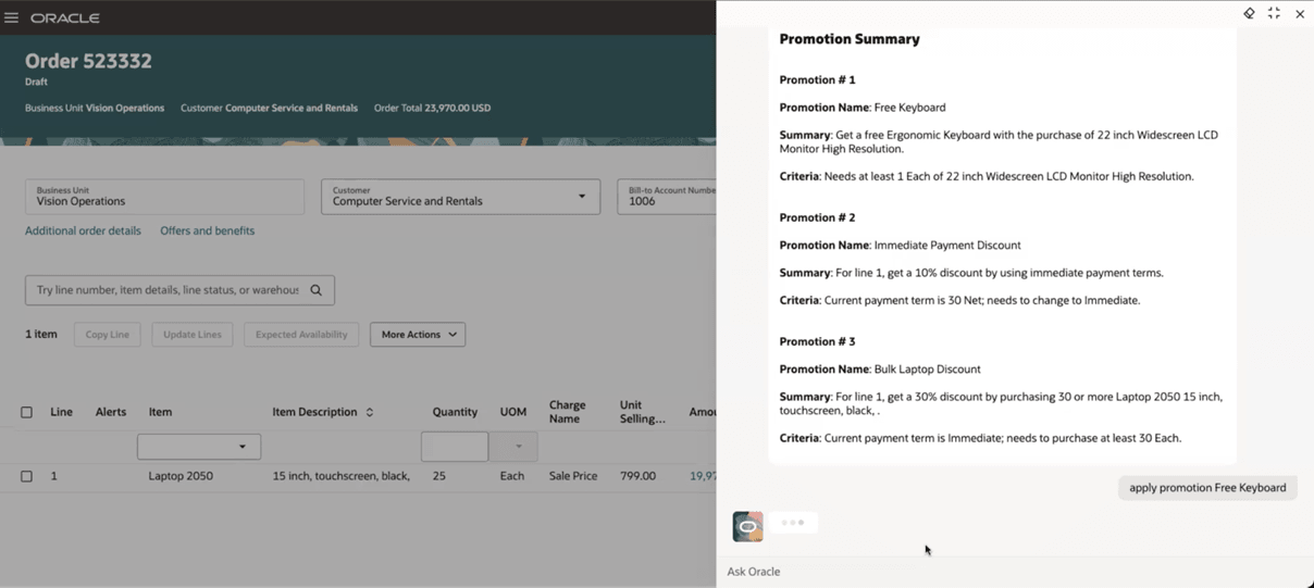

各推奨には、プロモーションに関するサマリーと、プロモーションを取得するために満たす必要がある基準の詳細が含まれます。 この例では、次の3つの推奨プロモーションがあります:
「プロモーション概要」セクションには、ランク付けされた推奨事項のリストが含まれます。 各推奨には、プロモーションの名前、サマリー、およびプロモーションを取得するために満たす必要がある基準が含まれます:
- 販促1。 モニターを購入し、無料のキーボードを入手してください。
- 販促2。 すぐに支払い、10%割引を受ける。
- 販促3。 数量30を購入し、30%割引を取得します。
価格設定では、「プロモーション概要」セクションのプロモーションが数値でランク付けされます:
- 1つの品目にのみ適用される品目より上位のすべての品目に適用される販促をランク付けします。
- 販売オーダーにおける品目の摘要と販促の品目の摘要との関連性に従ってランク付けされます。
- プロモーションの品目のカテゴリと比較して、販売オーダーの品目のカテゴリに従ってランク付けします。 価格設定では、このランキングを行うときに製品カタログの階層が考慮されます。

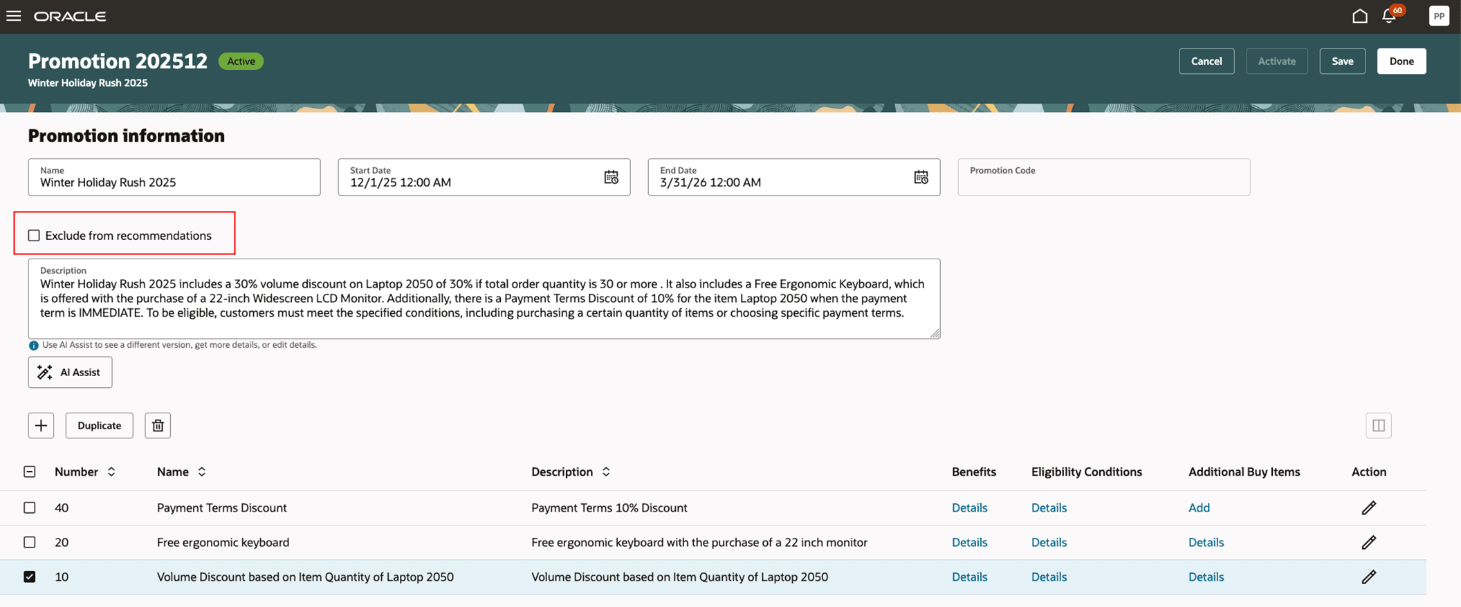

推奨の一部としてプロモーションを含めない場合は、「価格設定管理」作業領域で新しい「推奨から除外」属性を使用できます:
