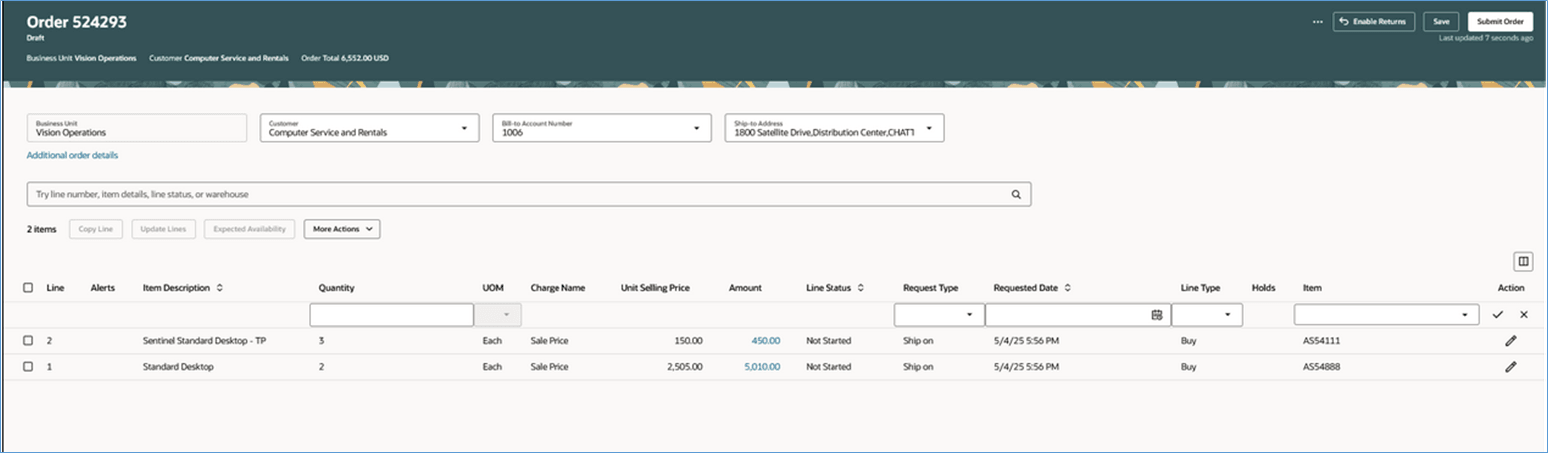

販売オーダーを作成し、オーダー明細を追加します:
xxxxxx

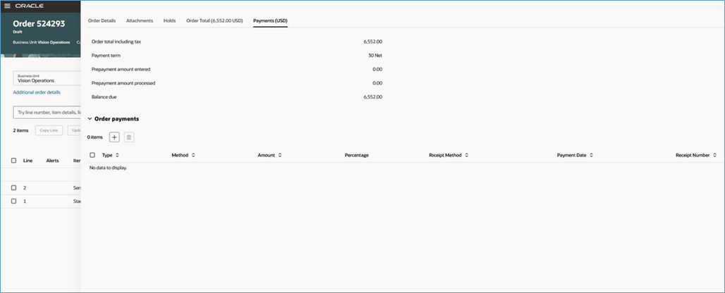

販売オーダーを保存し、支払をクリックします:
xxxxxxxxxxxx
 詳細は次のとおりです。
属性
値
税込オーダー合計
6,552
支払条件
30 正味
この値はオーダー・ヘッダーから取得されます。
入力済前払金金額
0
0として開始し、「オーダー支払」セクションに入力した支払の現在合計を表示します。
この属性には、Receivablesによって支払の入金が作成される前に値が表示されます。
入力した前払金額の値は、税込オーダー合計の値を超えることはできません。
前払金処理済金額
0
「入力済前払金金額」と同じですが、この属性では、Receivablesによって支払の入金が作成された後に値が表示されます。
未回収残高
6552
これは、税込オーダー合計(6552)から、処理済前払金金額(0)を引いた金額です。

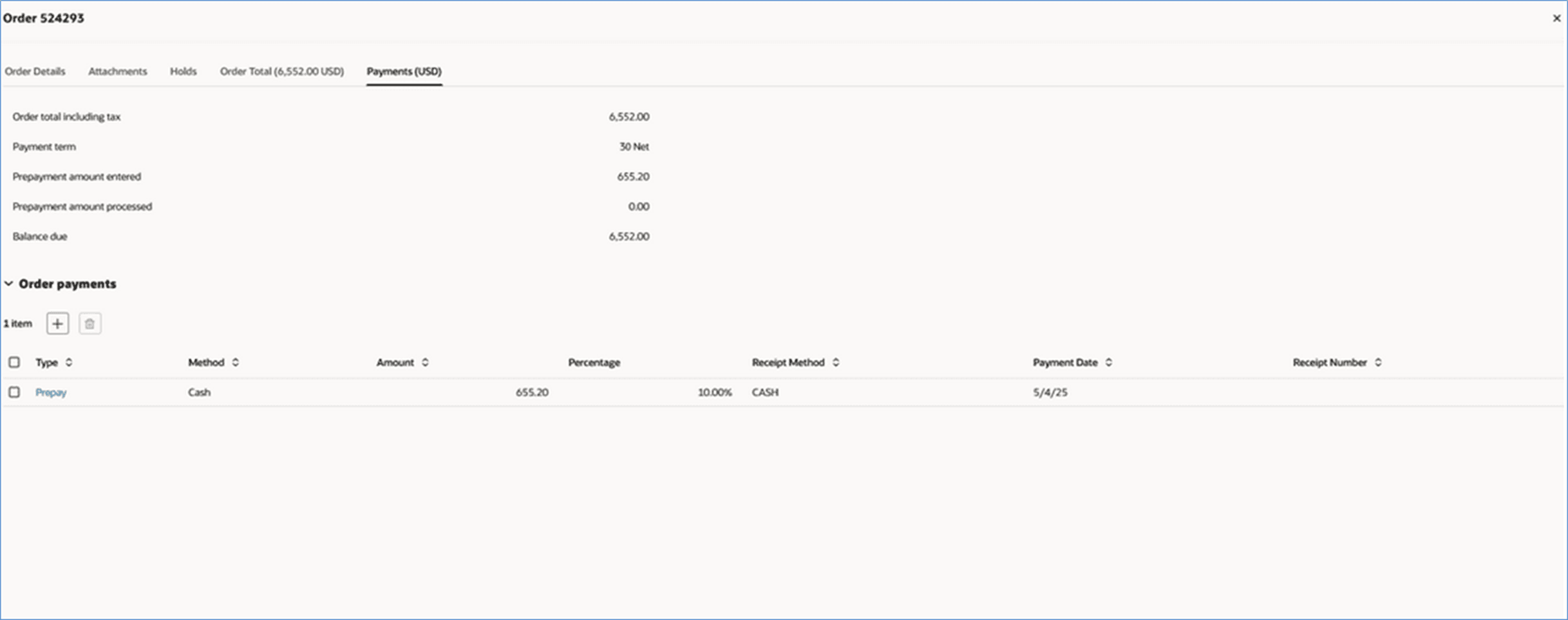

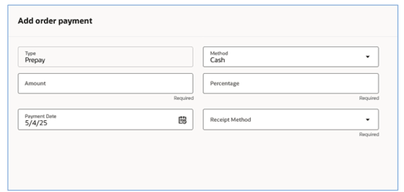

「Order Payments」の下にあるプラス(+)をクリックして、支払を追加します。 10%の支払を追加するとします:
通知:
属性
値
タイプ
前払
これがデフォルト値です。 変更できません。
メソッド
現金
メソッドにCheckを使用することもできます。
金額
655.20
この属性を設定すると、Order Managementでは金額を税込オーダー合計で除算してパーセントが計算されます。
パーセントは小数点以下2桁までで、100を超えることはできません。
パーセント
10%
この属性を設定すると、Order Managementでは、金額パーセントにオーダー合計(税込)を100で割った値として金額が計算されます。
ヘッダーの通貨に従って精度に丸めます。
金額は税込オーダー合計より大きくできません。
入金方法
CASH
値を設定する必要があります。
支払日
5/4/25
デフォルトはシステム日付です。 これは変更できます。
Order Managementは、この日付をReceivablesに送信し、Receivablesは、この支払の入金を作成するときに使用します。
支払日は過去または将来の日付にできますが、ヘッダーの日付より前にはできません。
「追加」をクリックし、値を調べます。
「追加」をクリックして、次の値を確認します。
通知:
属性
値
入力済前払金金額
655.20
入力した支払が含まれます。
未回収残高
6552
これは、オーダー税込合計の6552から処理済前払金金額の0を引いた値です。
タイプ
前払
このリンクをクリックして、入力した値を編集します。
メソッド
現金
金額
655.2
パーセント
10%
入金方法
CASH
支払日
5/4/25
入金番号
売掛管理で支払が処理されていないため、空です。

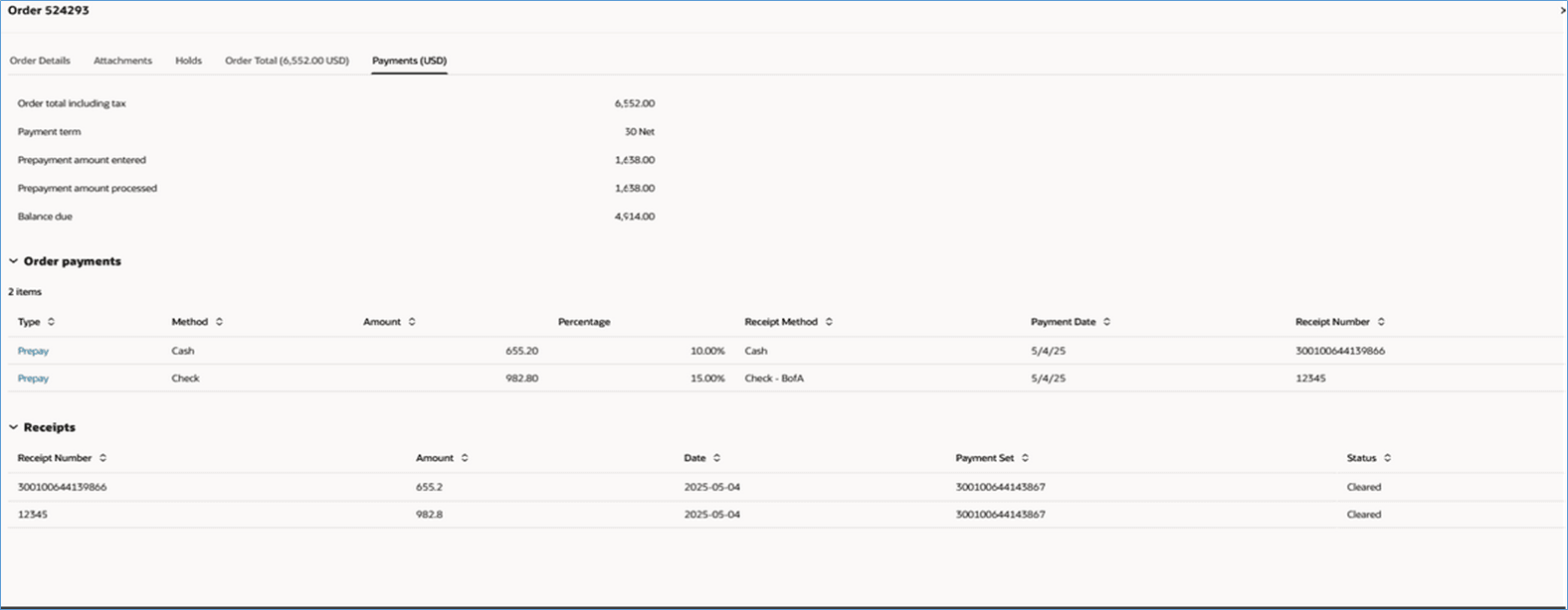

早期支払を入力して販売オーダーに保存しましたが、オーダーを発行するまでOrder Managementでは処理されません。 オーダーを発行してから、改訂された属性値を確認します。
xxxxxxxxxxxx
通知:
  • 「受注支払」セクションの「入金番号」属性の値は、受注に対して支払う早期支払に対して売掛管理が作成した入金です。
  • Receivablesで早期支払処理後の金額の減額などが変更された場合を除き、「入金」セクションには「オーダー支払」セクションと同じ値が表示されます。 このセクションには、金額、日付、支払セットおよび入金ステータスも表示されます。
  • 受注に複数の早期支払がある場合は、受入番号が異なりますが、支払セットはすべての受注の受入に対して同じ値になります。
  • Order Managementは、すべての受注明細を履行した後、請求のために支払セットをReceivablesに送信します。

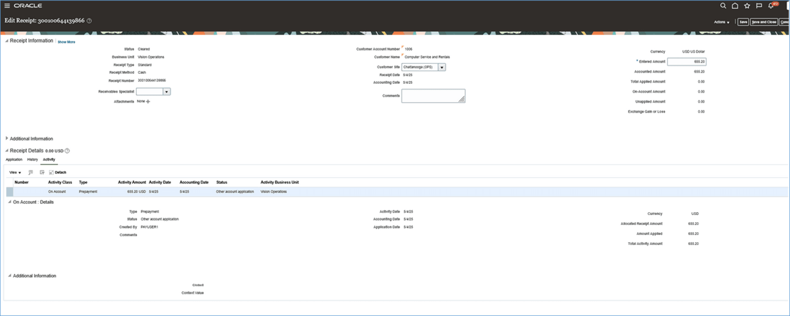

Oracle Receivablesに移動し、資金方法を使用する支払の入金を確認します。
xxxxxxxxxx

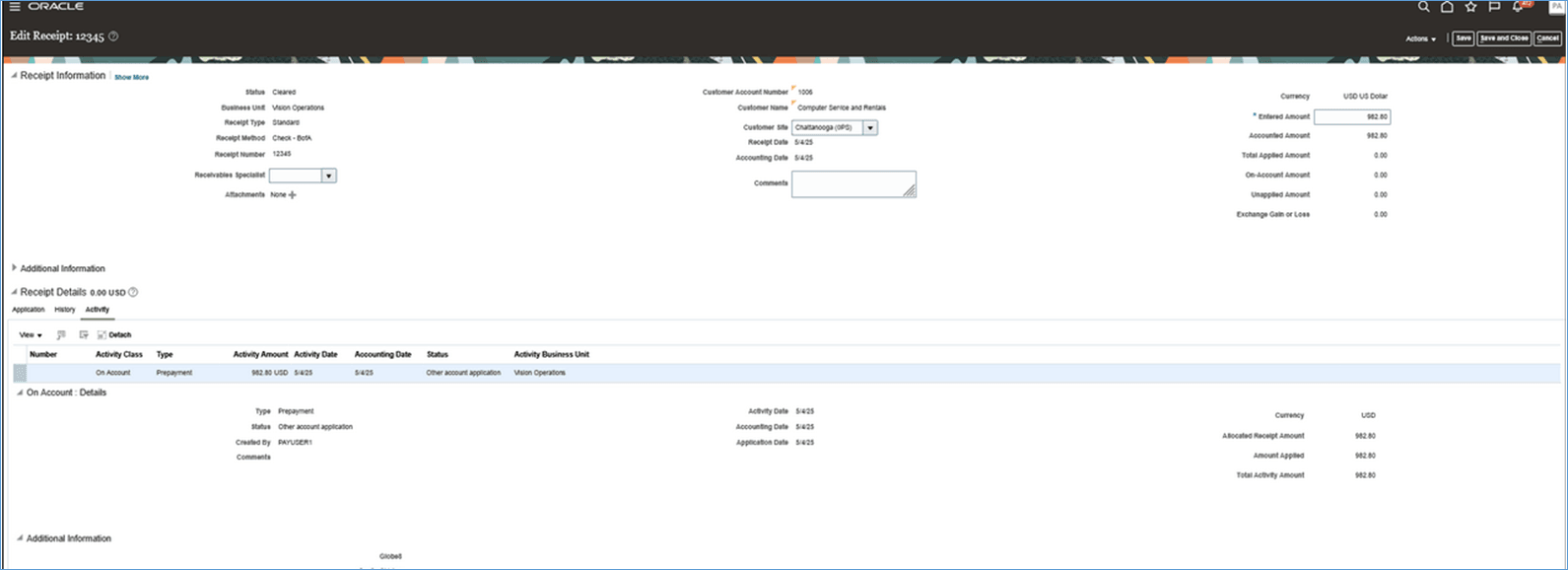

次に、小切手方法を使用する支払のメイン入金を確認します。
xxxxxxxxxxxx

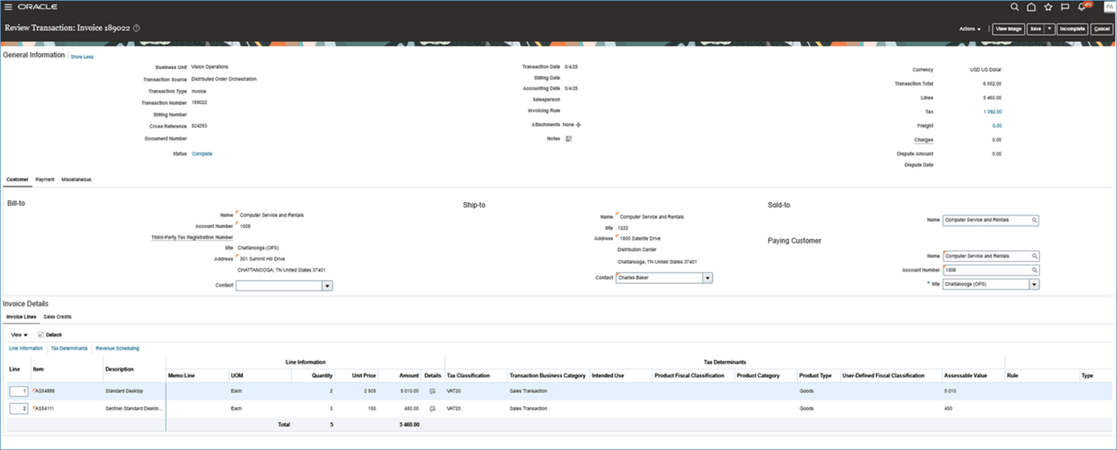

AutoInvoiceのインポート・スケジュール済プロセスを実行し、請求書を表示します。
xxxxxxxxxxx
請求書に支払の受入がないことを確認します。 「Receipts(入金)」行には0(ゼロ)が含まれます。
xxxxxxxxxx

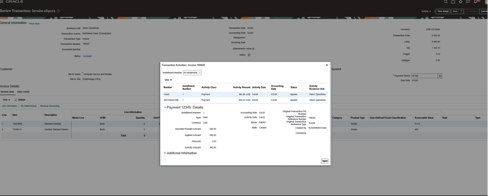

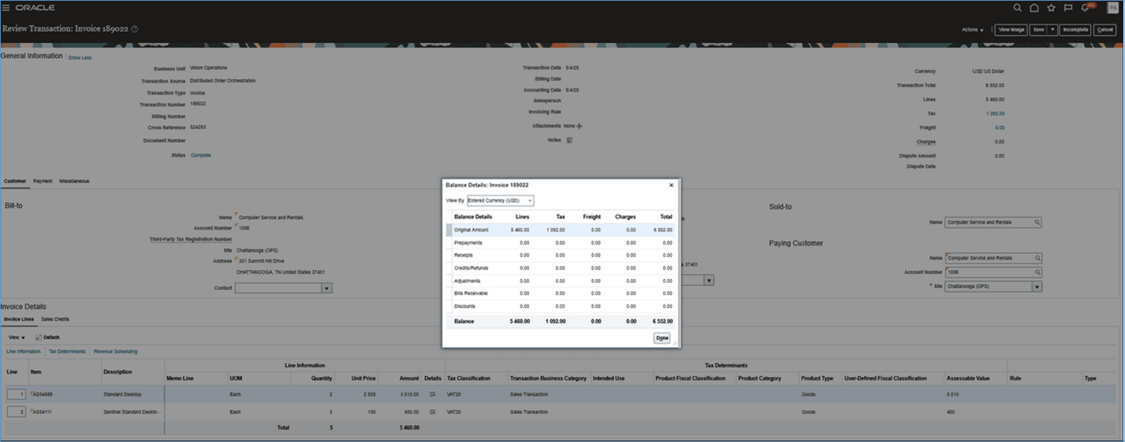

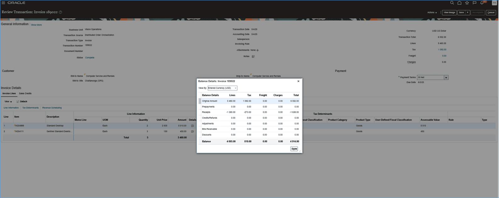

「前払金の照合」スケジュール済プロセスを実行し、請求書に支払があることを確認します。 「残高詳細」ダイアログに$6552の金額が表示され、入金合計の金額は2つの入金に対して$1638、顧客からの請求残高は$4914です:
xxxxxxxxxxx
「取引活動」ダイアログには、支払の入金12345の金額が$982.80で、Receivablesによって請求書に消し込まれ、入金のステータスが「決済済」であることが示されます。
xxxxxxxxxxxxxx
現金支払の入金300100644139866は、$655.20の金額を持ち、「決済済」ステータスであり、その金額を請求書に充当した請求です:
xxxxxxxxxxxx

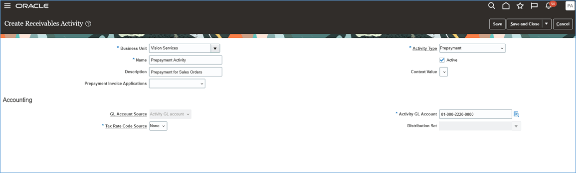

  2. 「ホーム」>「設定および保守」>「検索」>「売掛/未収金活動の管理」に移動します。
  3. 作成をクリックし、値を設定します:
    xxxxxxxxxxxxxxxxxxx
    • 「アクティビティ・タイプ」属性を「前払金」に設定する必要があります。 ニーズを満たすように他の属性を設定します。
    • 各ビジネス・ユニットには、「活動タイプ」属性が「前払金」に設定され、「アクティブ」オプションが有効になっている売掛/未収金活動を1つのみ含めることができます。
  4. 「保存してクローズ」をクリックします。

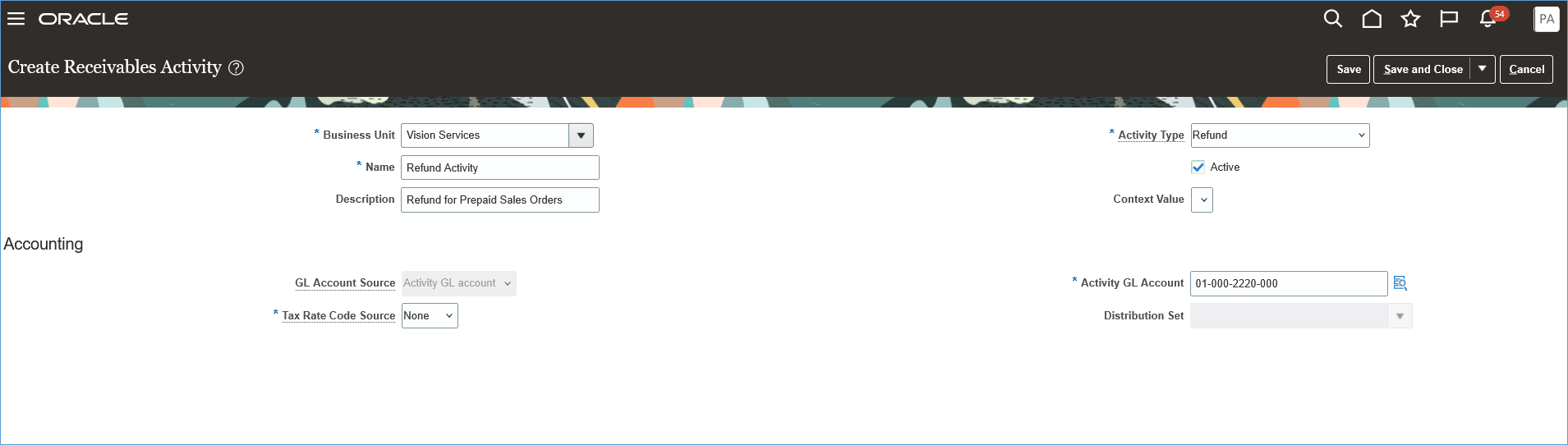

すでに決済されている前払金受入の払戻リクエストを処理できます。 たとえば、販売オーダーを取り消したが、前払金をすでに回収したとします。 「作成」を再度クリックします:
xxxxxxxxxxxxxx
  • 「アクティビティ・タイプ」属性を「払戻」に設定する必要があります。 ニーズを満たすように他の属性を設定します。
  • 各ビジネス・ユニットには、「活動タイプ」属性が「払戻」に設定され、「アクティブ」オプションが有効になっている売掛/未収金活動を1つのみ含めることができます。

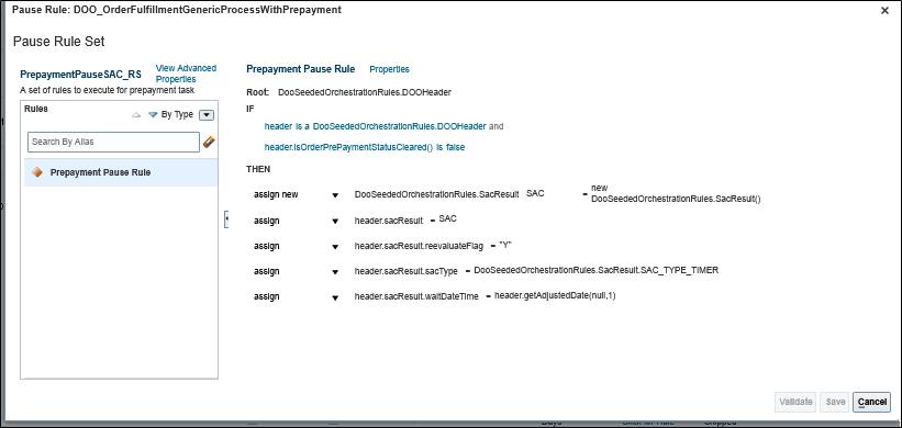

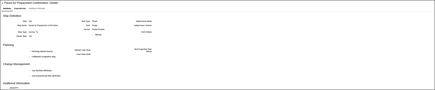

オーダー明細を出荷に予約またはインタフェースする前に支払を決済する必要がある場合は、前払金確認の一時停止ステップをオーケストレーション・プロセスに追加する必要があります。 事前定義済のDOO_OrderFulfillmentGenericProcessWithPrepaymentプロセスには、次のステップがあります:
xxxxxxxxxxx
詳細は次のとおりです。
xxxxxxxxxxxxxx
ステップのルール:
xxxxxxxxxxxx
ルールの再試行間隔は、毎日1回再試行するように事前定義されています。 ニーズに合わせて変更できます。 オプションとして、「一時停止の再試行回数」オーダー管理パラメータを設定することもできます。
