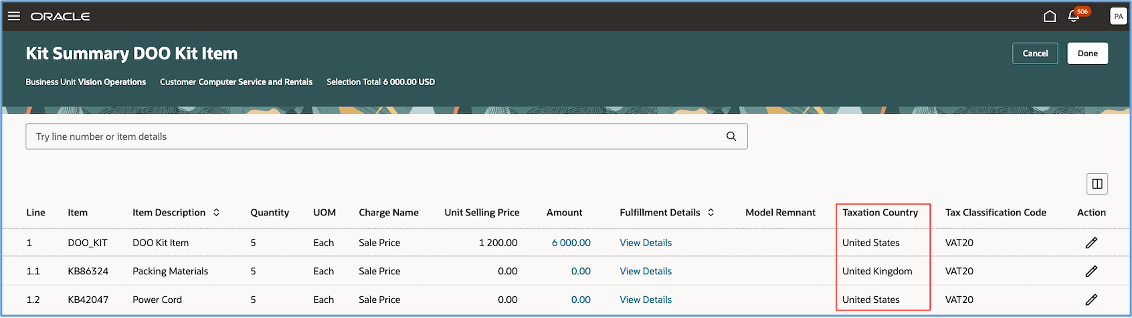

- 「キット要約」ページを使用して、キットの構造を表示します。 「構造」アイコンをクリックして、要約ページに移動します。

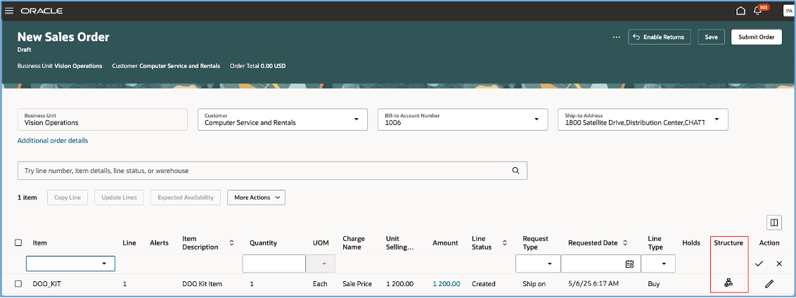

再設計された「新規販売オーダー」ページを使用して、キットがある販売オーダーを作成および管理できるようになりました。 キットを検索し、オーダーを追加します:

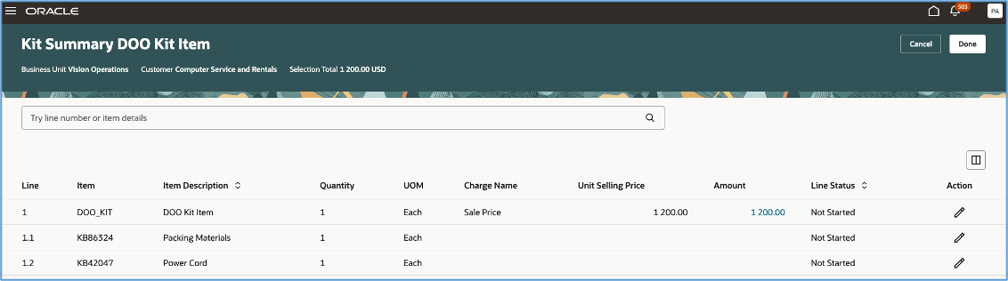

オーダー明細の「構造」列のアイコンをクリックし、「キット要約」ページを使用してキットの構造および関連属性を表示します:

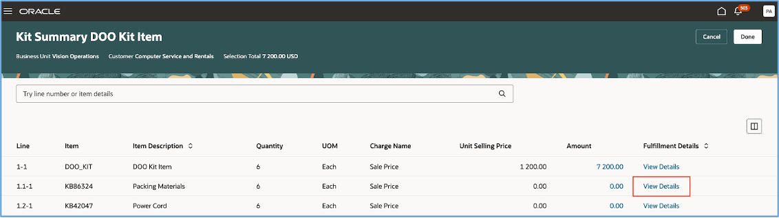

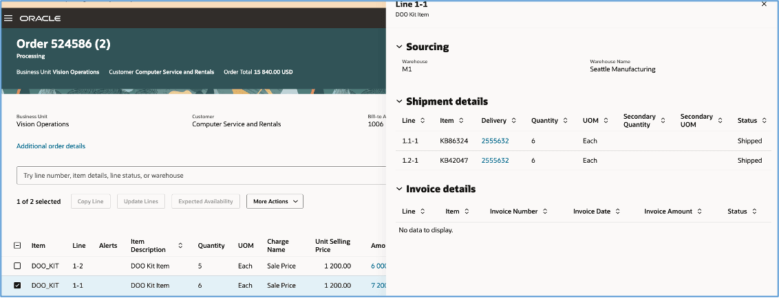

オーダー明細の「履行詳細」リンクをクリックして、詳細を取得します:
「キット要約」ページの「履行詳細」列で「詳細の表示」をクリックすることもできます:
次の履行詳細を取得できます:
- ソース・ルール
- バック・トゥ・バック・フロー
- 出荷
- 出荷原価
- 直接出荷
- ロットおよびシリアル詳細
- 請求書
- 受入
- 取引コンプライアンス

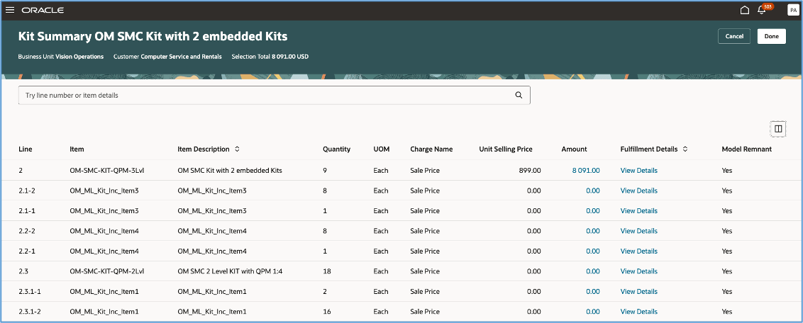

履行システムでキットの展開品目が比例外に出荷された場合、キットのルートの親品目および展開品目を持つ明細に対して「モデル残余」属性に「はい」が含まれます。 モデル残余属性は、「キット要約」ページ、「オーダー明細」ページまたは「販売オーダー明細」検索ページで表示できます。

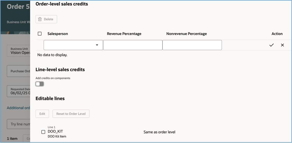

「販売実績の管理」処理を使用して、販売実績をキットに追加します。 販売実績はルートの親にのみ追加できます。 Order Managementでは、クレジットが展開品目にカスケードされます。
販売実績

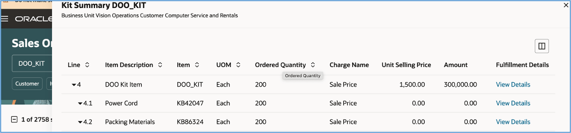

行に親がある場合、「販売オーダー・ライン」ページには「構造」列に構造アイコンが含まれます。 クリックすると、キット要約ドロワーに移動できます。 このデータのみを表示できます。
要約ドロワー

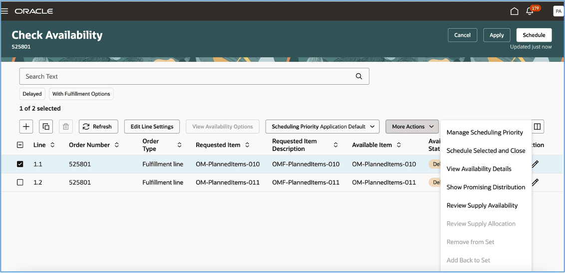

「有効数量のチェック」ページでは、供給および有効数量の詳細をレビューし、有効数量オプションおよびスケジュール済選択済明細を表示できます。 有効数量を確認するには、「オーダー明細」ページまたは「販売オーダー明細」ページで行を選択し、「有効数量のチェック」を選択します。
有効数量のチェック

- 「有効数量のチェック」処理は、キット親明細のみの販売オーダー明細検索ページから発行済明細に対して起動されます。 キットの展開品目に対して処理が起動され、個別にスケジュールできない場合は、エラーが表示されます。
- 「有効数量のチェック」ページには、出荷不可キットの親品目は表示されません。出荷可能展開アイテムのみが表示されます。
