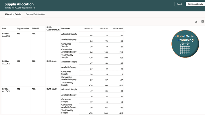

レポートを確認します:
xxxxxxxxx
このレポートには、品目-組織の供給割当データが表示されます。 これには、様々なメジャーのデータが含まれます:
