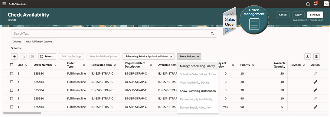

- いくつかのオーダー明細を選択し、「その他のアクション」>「有効数量のチェック」をクリックします。

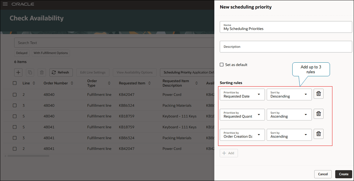

- 「有効数量のチェック」ページで、「その他の処理」>「スケジューリング優先度の管理」>「作成」:をクリック
- 表示されたダイアログで、「自分のスケジュール優先度」などの名前を入力し、ソート方法を指定します:
たとえば:
Prioritize by Requested Date in descending order Then by Requested Quantity in ascending order Then by Order Creation Date and Time in ascending order - 「作成」をクリックします。

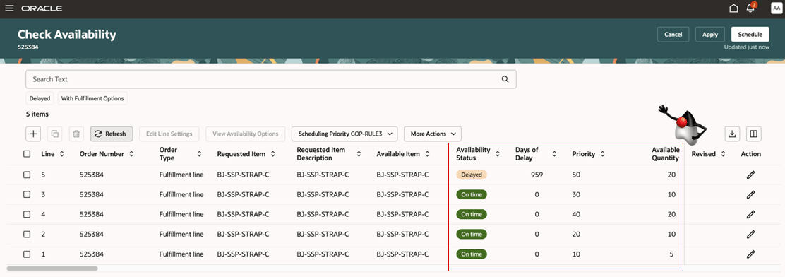

- 「有効数量のチェック」ページで、「優先度のスケジューリング」アプリケーション・デフォルト >「自分のスケジューリング優先度」をクリックし、結果を確認します。
異なる優先度を選択できます。 GOP-RULESという名前の別の優先度を作成するとします。 これを選択してから、スケジューリングにどのように影響するかを確認できます:
これらの属性を使用して優先度を指定できます:
- 要求日
- 予定出荷日
- 予定到着日
- オーダー作成日時
- オーダー・マージン
- オーダー売上
- 要求数量
- 予定数量
- 品目価格
- 履行原価
- オーダー日

- 1つの優先度スケジューリング・ルールに最大3つのルールを追加できます。
- スケジューリング優先度を指定しない場合、またはスケジューリング優先度を選択しない場合、納期回答では「リクエスト日」属性を使用して、1つ以上の販売オーダーからオーダー明細をソートします。
- 「有効数量のチェック」ページの「優先度」属性は、いつでも手動で更新できます。 ページをリフレッシュして、編集の結果を確認します。
