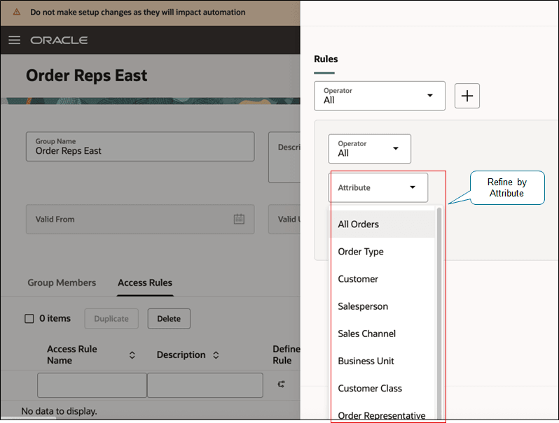

アクセス・ルールに「オーダー担当者」属性および「顧客区分」属性を含めることができるようになりました。 これにより、表示可能な販売オーダーおよび表示時に所有する権限をより正確に制御できます。
June Tsai は、販売オーダー65438のオーダー担当者であると仮定します。 6月には、オーダー65438を作成、表示または改訂する機能を付与できますが、特定のオーダー・タイプのアクセスのみを表示するように他のオーダー担当を制限できます。 次の新しい属性を他のオーダー属性と組み合せて、アクセス制御を絞り込むこともできます:

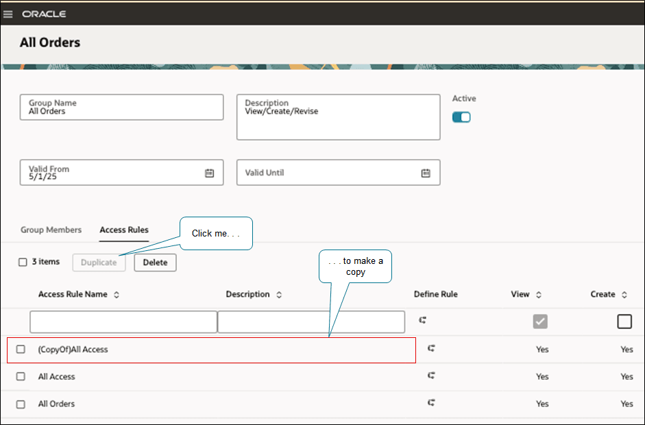

新しいアクセス・ルールを最初から手動で作成するかわりに、アクセス・ルールを複製することもできます。 ルールを複製するには、ルールを選択して「重複」をクリックし、コピーを編集します。このコピーは、ルール名の先頭にCopyOfというテキストで始まります:
各アクセス・ルールには一意の名前が必要です。 同じ名前の別のルールがすでに存在する場合は、保存する前に複製の名前を変更する必要があります。

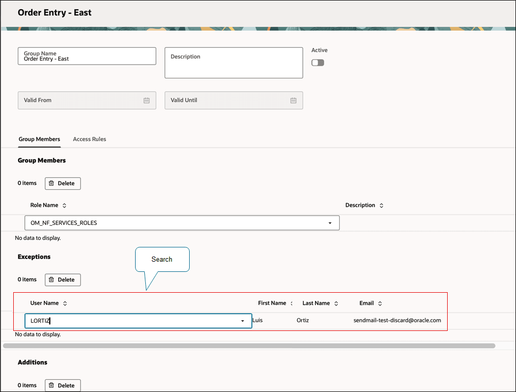

グループ・メンバーと例外
アクセス・グループから特定のユーザーを除外できるようになりました。
これを行うには、データ・アクセス・ページの「例外」セクションにユーザーを追加します。 ビジネス・ロールに従ってアクセスを設定し、同時にそのアクセス権を持たない個々のユーザーを除外できます。
ユーザーのグループを作成し、それらをOM_NF_SERVICES_ROLESロールに割り当てるとします。 Li Yuなどのチーム・メンバーに販売オーダーへのアクセスを許可しない場合は、「例外」セクションを使用してグループからYuを除外できます。
「例外および追加」セクションで、名、姓またはEメールでユーザーを検索することもできます:
