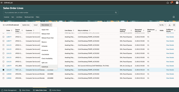

販売オーダー明細ページ

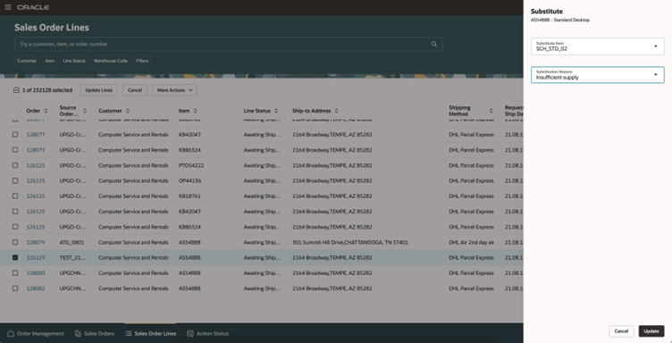

置換する必要がある品目を含む明細を選択し、「その他の処理」>「代替」をクリックします:
代替を選択し、事由を入力します:

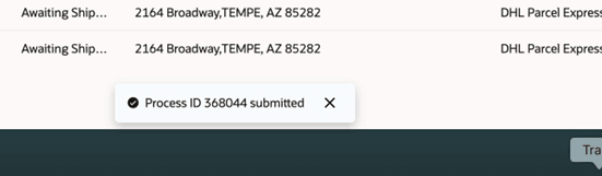

プロセスIDに注意してください:

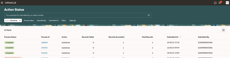

「処理ステータス」ページを使用して、置換をモニターします:

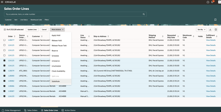

「販売オーダー明細」ページを使用して、複数の明細の品目を選択して代替することもできます。 たとえば、8行を選択し、すべての行に同じ置換を指定します:

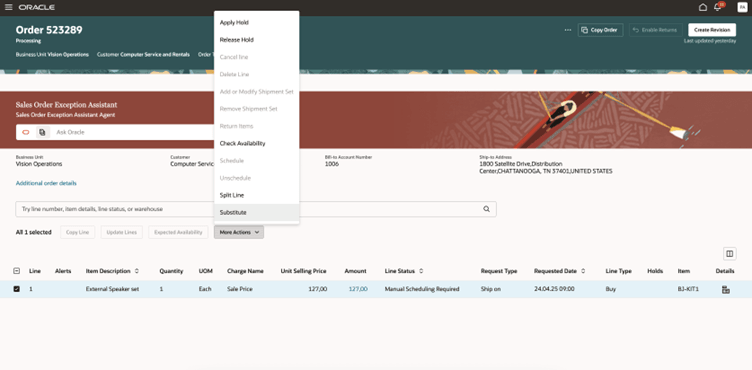

オーダー・ページ
「オーダー」ページですでに発行した代替オーダー明細:
