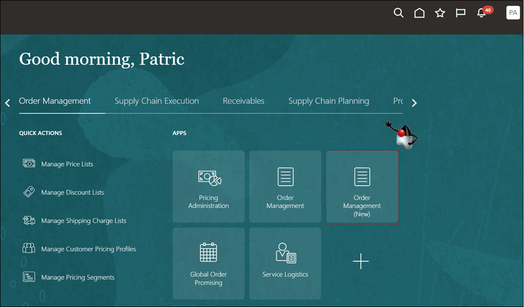

開始するには、ホーム・ページに移動し、「オーダー管理」>「新規」をクリックします:
新規ナビゲータ・メニュー

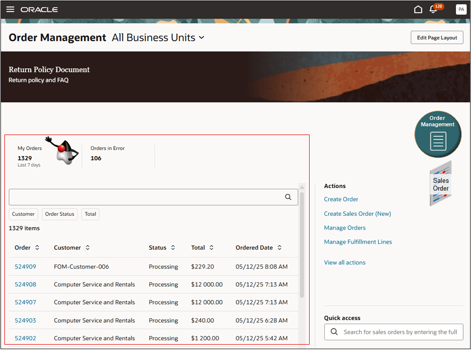

ランディング・ページには、2つの事前定義済パフォーマンス・メジャーが付属しており、役に立つ場合があります。 「My Orders」から始めましょう:
ランディング・ページ - MyOrders KPI
ノート:
  • オープンで、自分が作成、発行し、プライマリ営業担当またはオーダー担当である販売オーダーを表示します。
  • 過去7日間に作成した、クローズまたは取消されていないオーダーを、検索せずにすばやく表示します。
  • オーダー番号、顧客、ステータス、合計およびオーダー日などの詳細を表示します。
  • オーダー番号をクリックして販売オーダーに移動します。

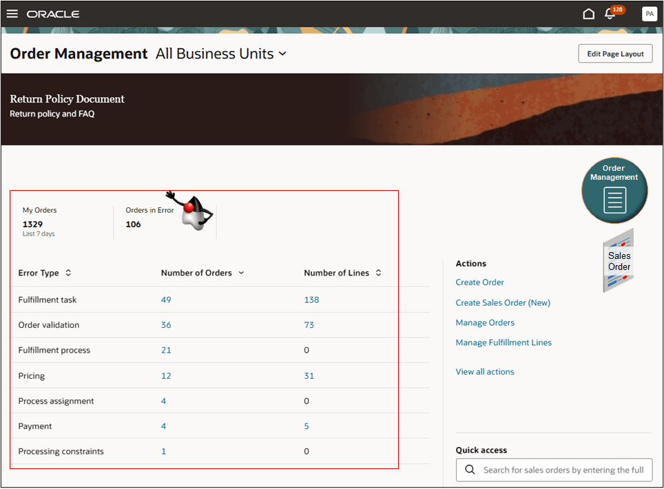

「エラーのオーダー」をクリックし、詳細を確認します:
ランディング・ページ - エラー・オーダーKPI
ノート:
  • エラー状態、オープン状態、および作成済、発行済、プライマリ営業担当またはオーダー担当である販売オーダーを表示します。
  • 迅速な対応が必要なオーダーを迅速に特定します。
  • 「オーダー数」列のリンクをクリックし、「販売オーダー」ページで表示します。
  • 「行数」列のリンクをクリックし、「販売オーダー明細」ページで表示します。

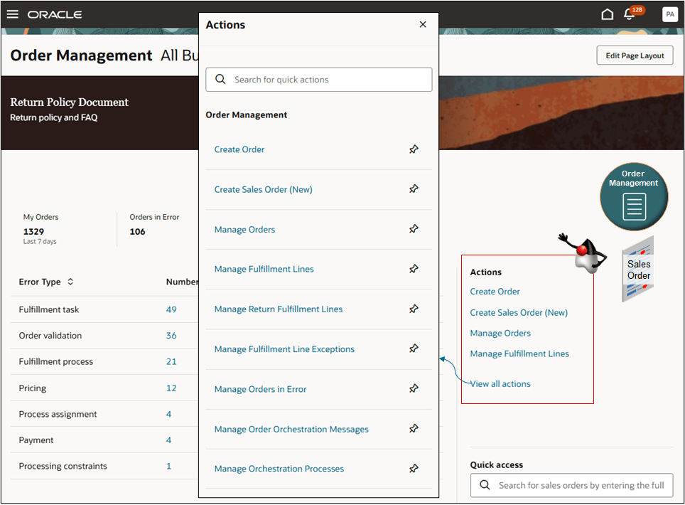

「処理」セクションの処理をクリックして、タスクに移動します:
ランディング・ページ - アクション
ノート:
  • 新規販売オーダーの作成など、様々なタスクを実行できます。
  • 最大4つのタスクをページに直接表示します。
  • 4つ以上のタスクにアクセスできる場合は、「すべてのアクションの表示」をクリックします。
  • ピンを使用して、ページにリンクを直接固定します。
  • 表示できるアクションは、権限によって異なります。

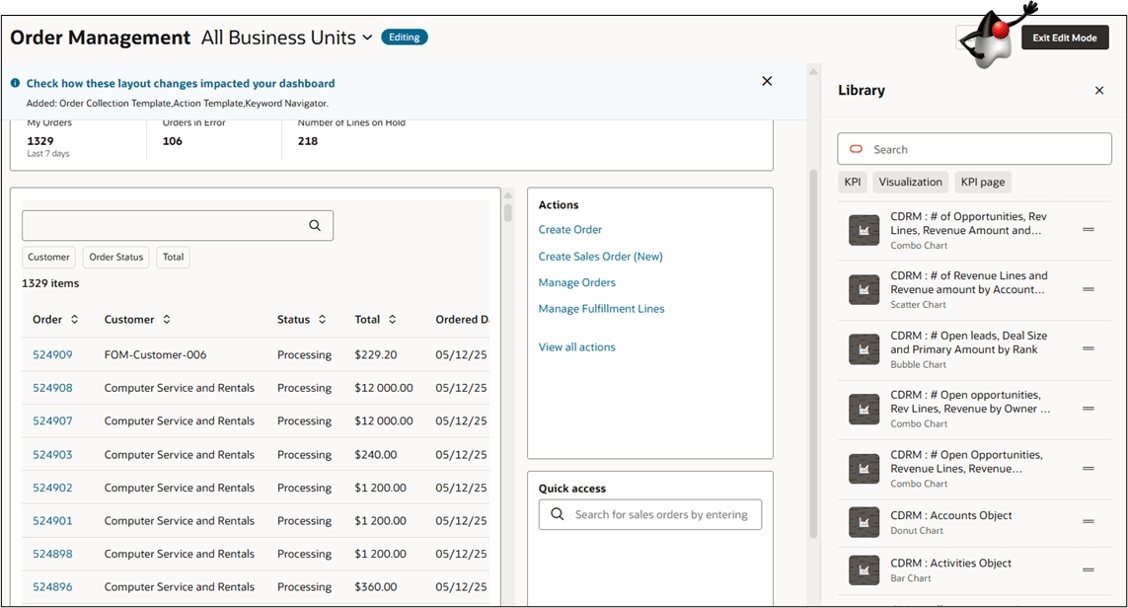

ランディング・ページの編集
「ページ・レイアウトの編集」をクリックします。 ビジネス・ニーズを反映したパフォーマンス・メジャーおよびビジュアライゼーションを追加して、メトリックのモニターに役立てることができます:
ランディング・ページ - ページ・レイアウトの編集

ランディング・ページにビジュアライゼーションを追加します:
  1. ホーム・ページに移動し、「オーダー管理」>「新規」をクリックします。
  2. 「ページの編集」をクリックします。
  3. 「Library」セクションで、次を検索します:
  • パフォーマンス・メジャーをランディング・ページにドラッグ・アンド・ドロップします。
  • 作成したビジュアライゼーションをランディング・ページにドラッグ・アンド・ドロップします。
  1. 「編集モードの終了」をクリックします。
通常、レイアウトの上部近くにパフォーマンス・メジャーを追加し、そのメジャーの下にビジュアライゼーションを追加します。 たとえば、「保留中明細」メジャーを表すメトリック・カード・ビジュアライゼーションを作成し、メジャーの下に円グラフを追加して、保留タイプに従って明細を示します。
