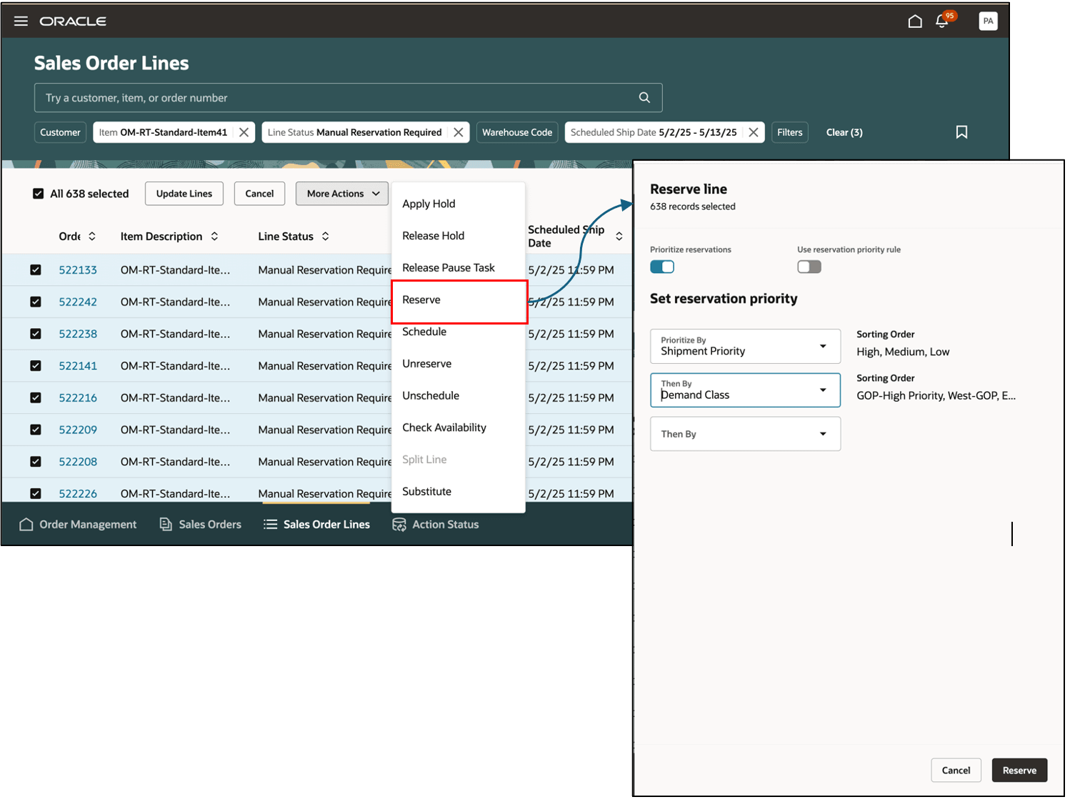

属性を使用して、予約するオーダー明細の優先順位付け
「販売オーダー明細」ページの「予約」アクションを使用します:
次の新しい属性を使用して優先順位を決定できるようになりました:

- 明細に優先順位を付けるには、一度に最大3つの属性を選択します。
- 非日付属性のデフォルトのソート順は、「予約優先度」ページで設定する必要があります。 Order Managementでは、オーダー明細の予約時にこのソート順が使用されます。
- オプションとして、「予約優先度」ページで日付属性のデフォルトのソート順を設定できます。 Order Managementでは、最初に、ビジネス・ルールでソート順が設定されているかどうかがチェックされます。 そうでない場合は、「予約優先度」ページのデフォルトが使用されます。 どちらも設定されていない場合は、昇順が使用されます。
- ビジネス・ルールを使用して、以前の更新の日付属性に対して実行する場合と同様に、新しい属性のデフォルト値を設定できます。 ただし、Order Managementでは常に「予約優先度」ページのデフォルトのソート順が使用されるため、ビジネス・ルールの新しいソート順にはデフォルトのソート順を設定しないでください。
- Order Managementでは、予約する品目別にオーダー明細がグループ化され、ソート順に従って各グループ内で順次予約されます。
- 予約処理は、オーケストレーション・プロセスが現在予約タスクにあるオーダー明細でのみ使用できます。

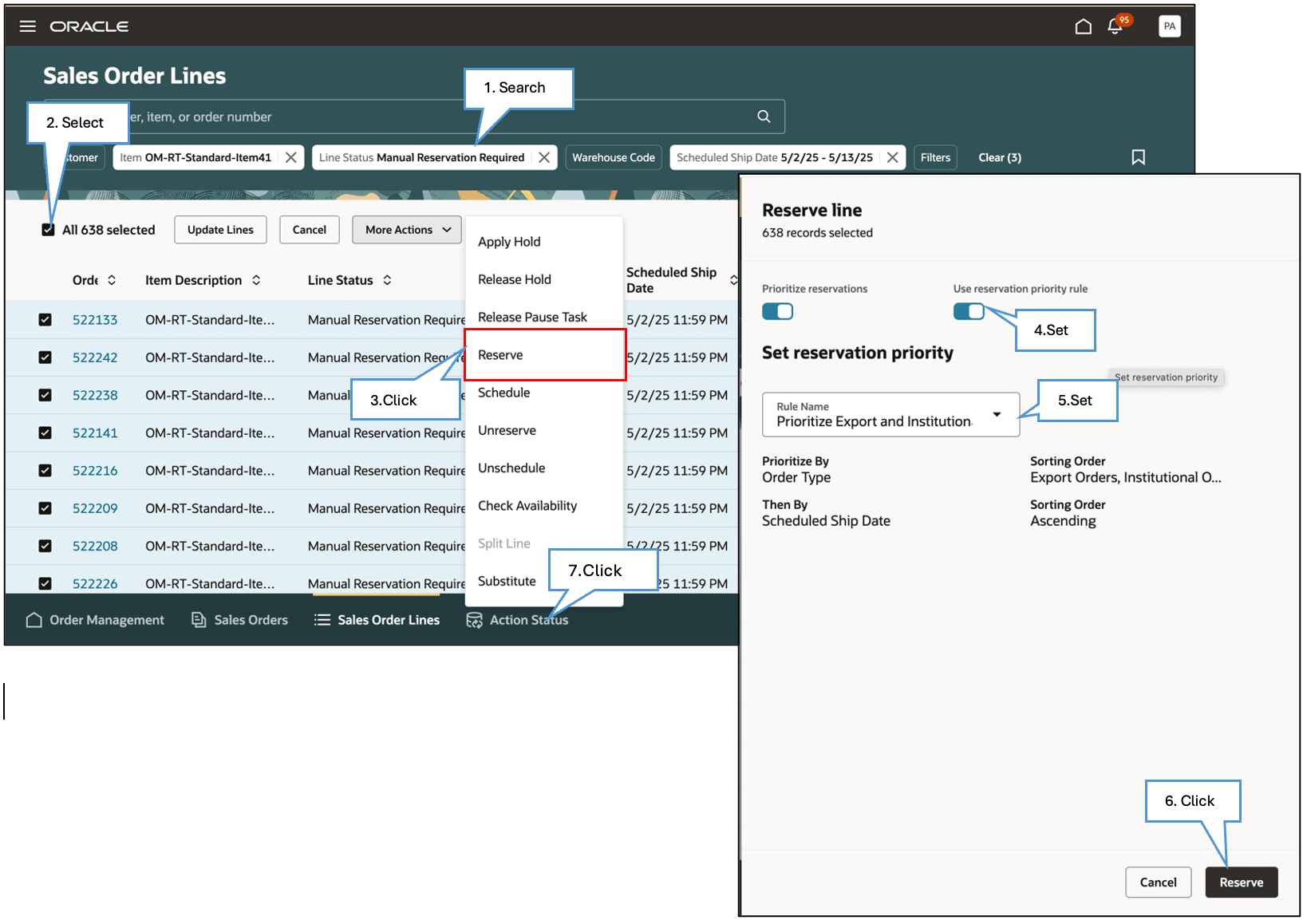

ルールを使用して、予約するオーダー明細の優先順位付け
試す:
- キーワードおよびフィルタを使用して、オーダー明細を検索します。
- 検索結果で2つ以上のオーダー明細を選択します。 複数の販売オーダーにまたがる明細を選択できます。
- 「予約」をクリックします。
- 「予約優先度ルールの使用」オプションを有効にします。
- 「ルール名」属性を、「予約優先度」ページで作成した値に設定します。 Order Managementでは、ルールの設定から属性とソート順がデフォルト設定されます。
- 「予約」をクリックします。
- 「処理ステータス」をクリックして、結果を表示します。 明細の予約が失敗した場合、明細は元の状態のままになります。 処理レポートでエラーを確認できます。
ノート:
- 「予約優先度」ページでルールを作成し、アクティブに設定する必要があります。
- ルールをデフォルトとして設定し、「予約優先度ルールの使用」オプションを有効にすると、ページによって「予約明細」ダイアログのデフォルトとしてルールが自動的に使用されます。

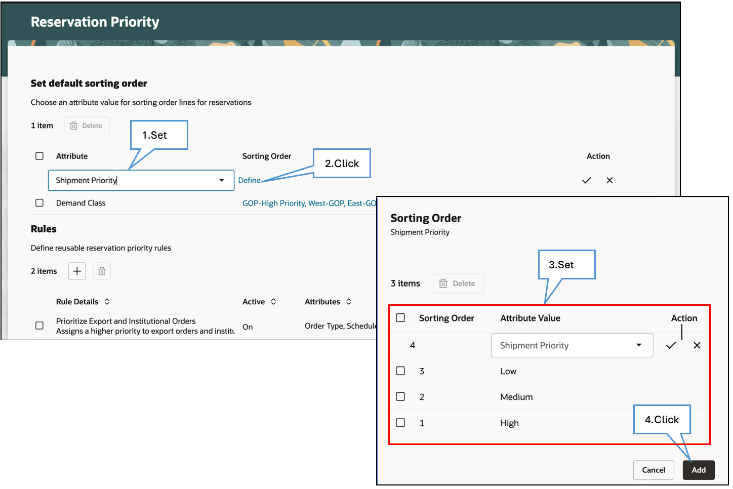

デフォルトのソート順序の設定
- ホームページに移動し、「オーダー管理」>「詳細表示」>「販売オーダーの予約優先度」をクリックします。
- 「予約優先度」ページで設定を行います:
「出荷優先度」属性にデフォルトのソート順を設定する必要があるとします:
- 属性を「出荷優先度」に設定します。
- 「ソート順」列のリンクをクリックします。
- 属性の値に従ってソート順序を設定します。 ドラッグ・アンド・ドロップして再配置することもできます。
- 「追加」をクリックします。
オプションとして、「昇順」または「降順」を選択して、日付属性のデフォルトのソート順を設定します。

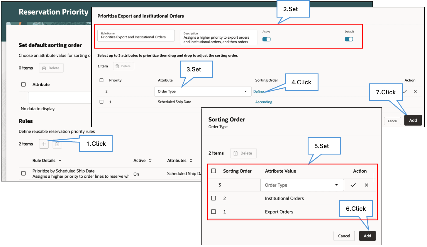

ルールの作成
「オーダー・タイプ」属性および「予定出荷日」属性に従って予約を優先するルールを作成する必要があるとします:
試す:
- 「ルール」セクションで+ (プラス・アイコン) をクリックします。
- 名前と説明を入力し、「アクティブ」オプションと「デフォルト」オプションを有効にします。 「摘要」および「デフォルト」はオプションです。 デフォルト・ルールは1つのみ設定できるため、このルールをデフォルトとして設定すると、他のルールからデフォルトが削除されます。 デフォルト・ルールはアクティブである必要があります。
- 属性を「Order Type」に設定します。
- 「追加」をクリックします。
- 「出荷予定日」属性に対してステップ3から6を繰り返し、追加をクリックします。
ルールには最大3つの属性を含めることができます。
