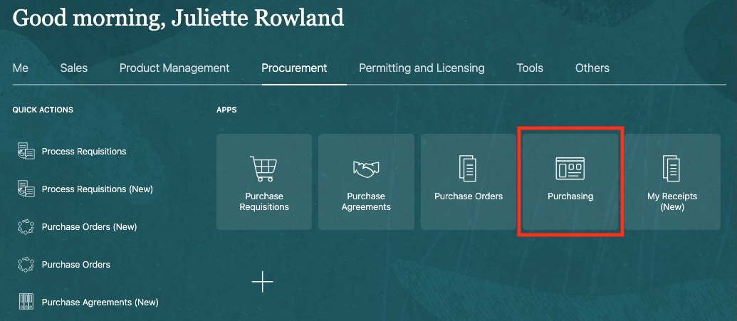

「購買」アイコンを使用して「購買」ランディング・ページにアクセスし、ページを起動できます:
購買ランディング・ページにアクセスするためのタイル

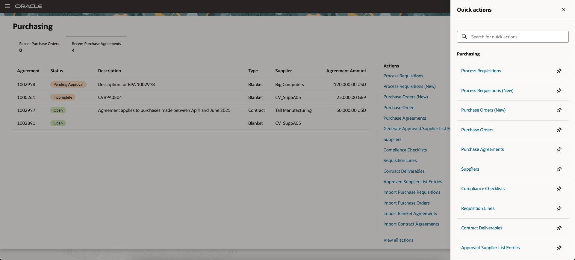

この更新では、ランディング・ページに新しいスコアカードが表示されます。 このスコアカードには、最新の購買契約が最大25件表示されます。 購買契約は、表示時またはPDFのオープンや契約の複製などの特定の処理の実行時に、このリストに追加されます。
ランディング・ページの新規基本契約スコアカード
最近の購買オーダー・スコアカードに加えて、ジョブにとって重要なクイック処理またはタスクへのリンクのリストが表示されます。 「View all actions」リンクを選択すると、お気に入りのリンクをこのパネルに固定して簡単にアクセスできます。
クイック処理
クイック処理
