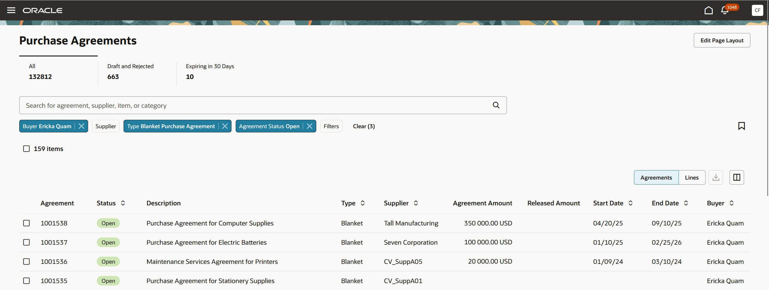

これらのスクリーン・キャプチャは、次の機能を示しています。
Redwoodの「購買契約および契約明細の検索」ページ

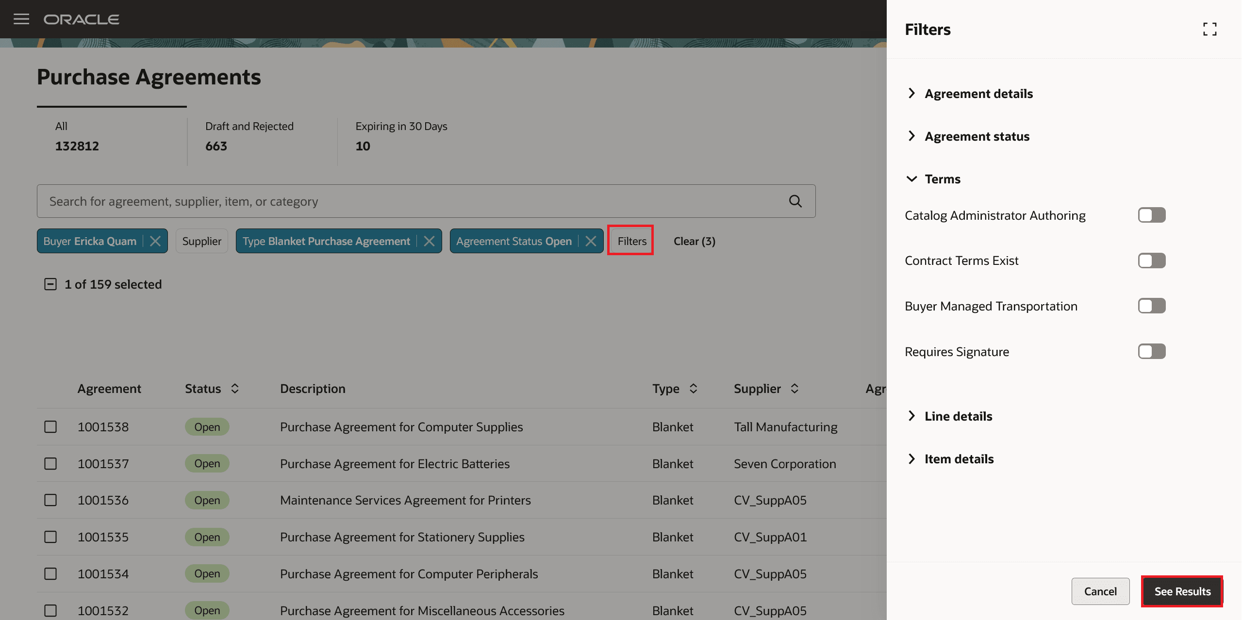

使用可能なフィルタ(バイヤー、サプライヤ、契約タイプ、契約ステータス、調達BUなど)を使用して、結果を絞り込むことができます。 さらに、表示されるフィルタ以外にも他のフィルタを適用して、結果をさらに絞り込むことができます。
購買契約追加フィルタ

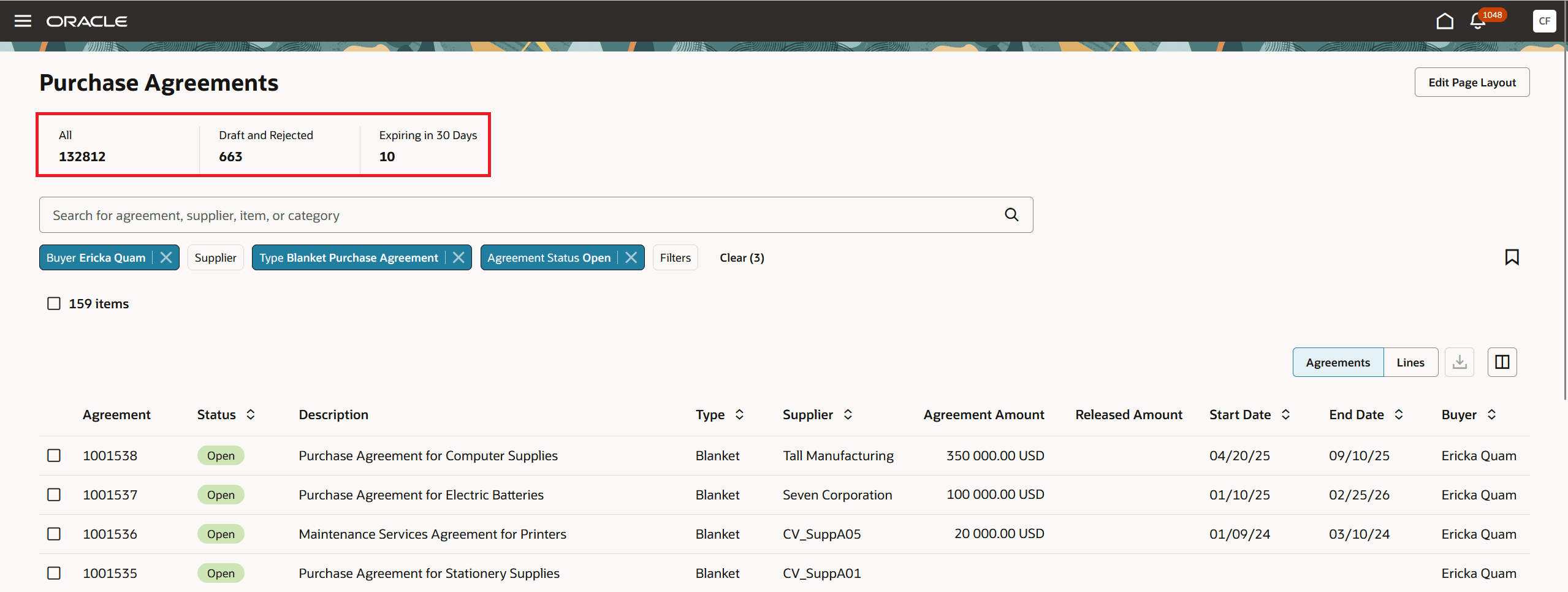

このページに表示されるメトリックは、バイヤーがアクセスできる購買契約の合計数、ドラフトまたは否認済ステータスの契約数、または今後30日以内に失効するように設定された契約数を示します。 これらの各メトリックをクリックすると、対応する契約のリストと追加の関連フィールドを表示できます。 たとえば、次の30日以内に失効する契約のリストをチェックすると、「失効までの日数」というラベルの列が表示されます。
購買契約メトリック

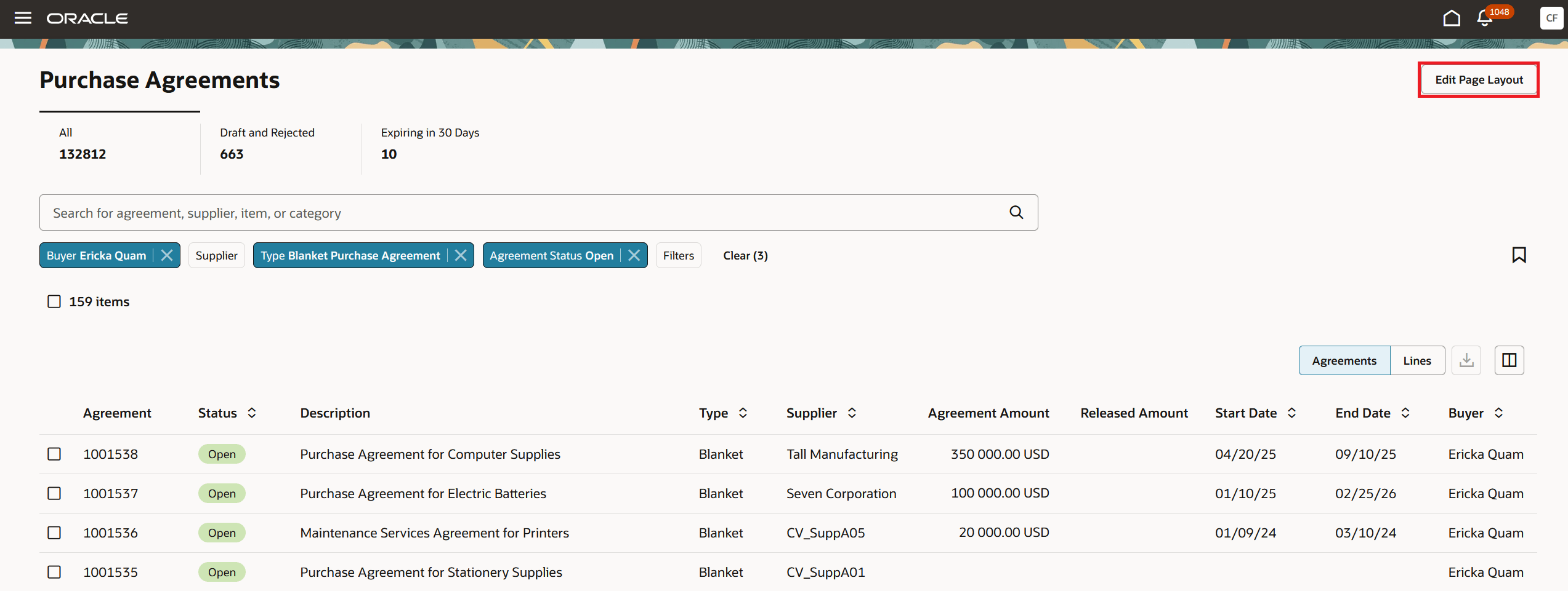

承認された管理者は、ページ・レイアウトを編集して、Oracle Transactional Business Intelligence (OTBI)サブジェクト領域から追加のメトリックおよびビジュアライゼーションを追加して、注意が必要な購買契約にバイヤーが注意を払うことができます。
ページ・レイアウトの編集

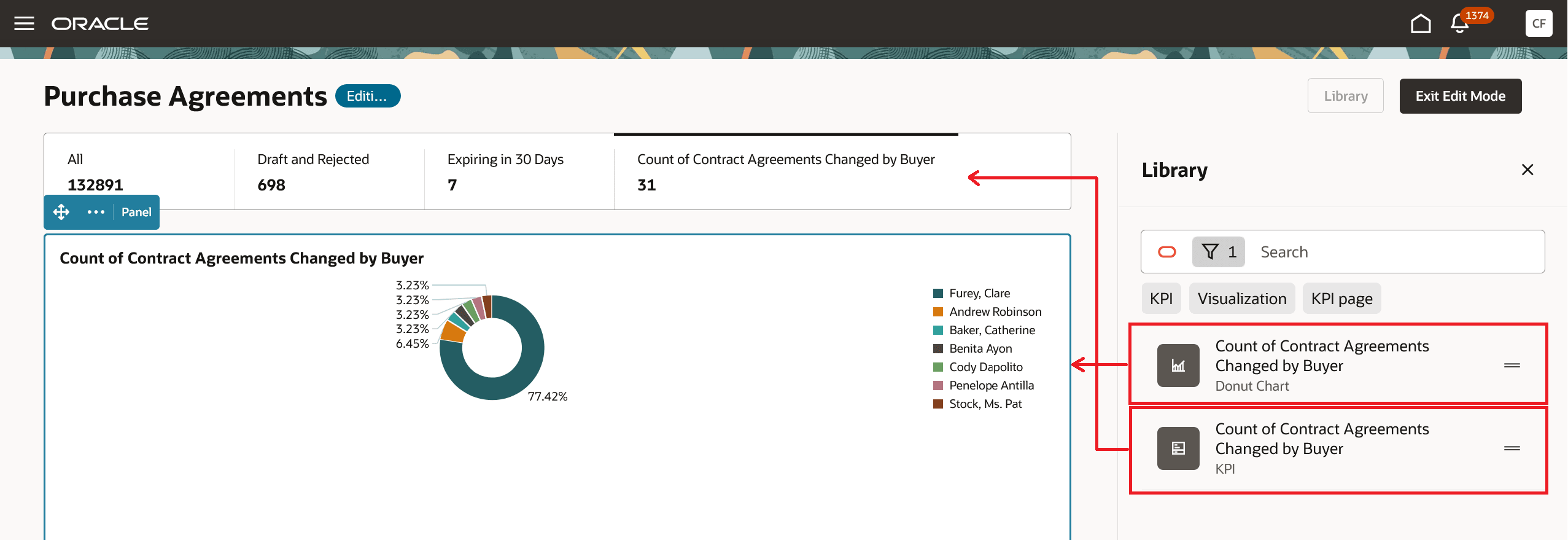

「レイアウトの編集」ページから、KPIコンテンツをスコア・ボード・リージョンにドラッグします。 対応するビジュアライゼーションをスコアボードの下の領域にドラッグします。
Redwoodの購買契約および契約明細検索ページへのOTBI KPIおよびデータ・ビジュアライゼーションの追加

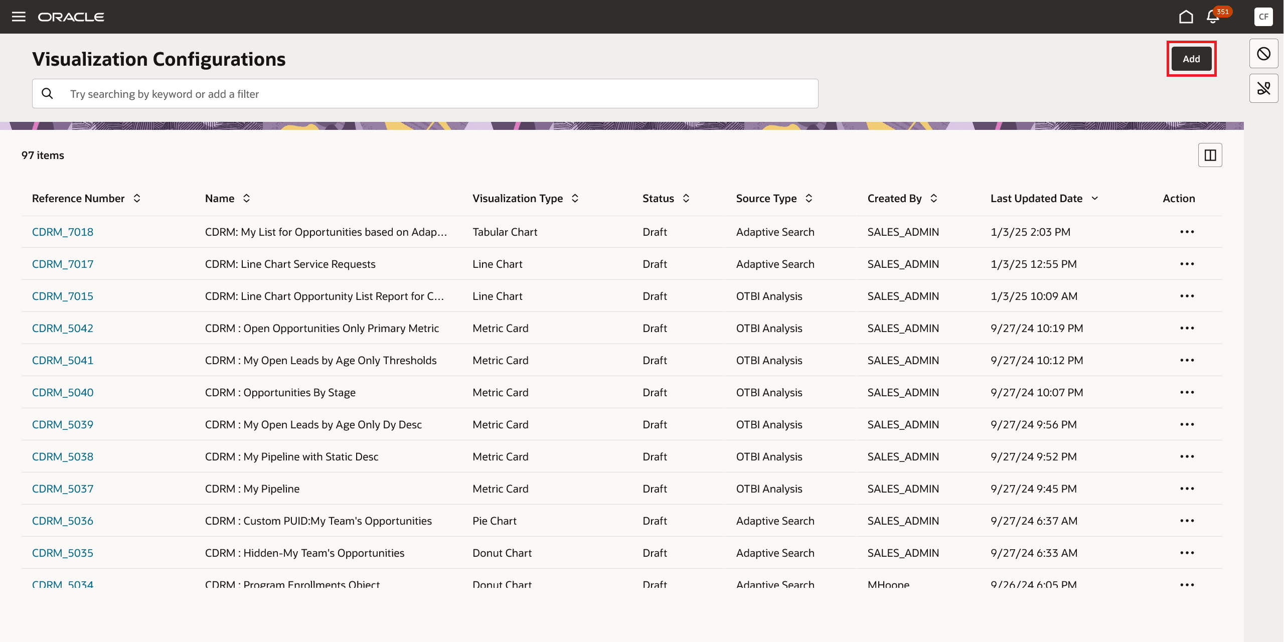

OTBIのKPIおよびビジュアライゼーションが「購買契約の管理」ページに適格なオプションとして表示されるようにするには、最初にそれらを「ビジュアライゼーション構成」ページに追加する必要があります。
ノート: 「ビジュアライゼーション構成」ページには、このURLを使用してアクセスできます: https://<servername>/fscmUI/redwood/cx-analytics/application/container/dvconfig

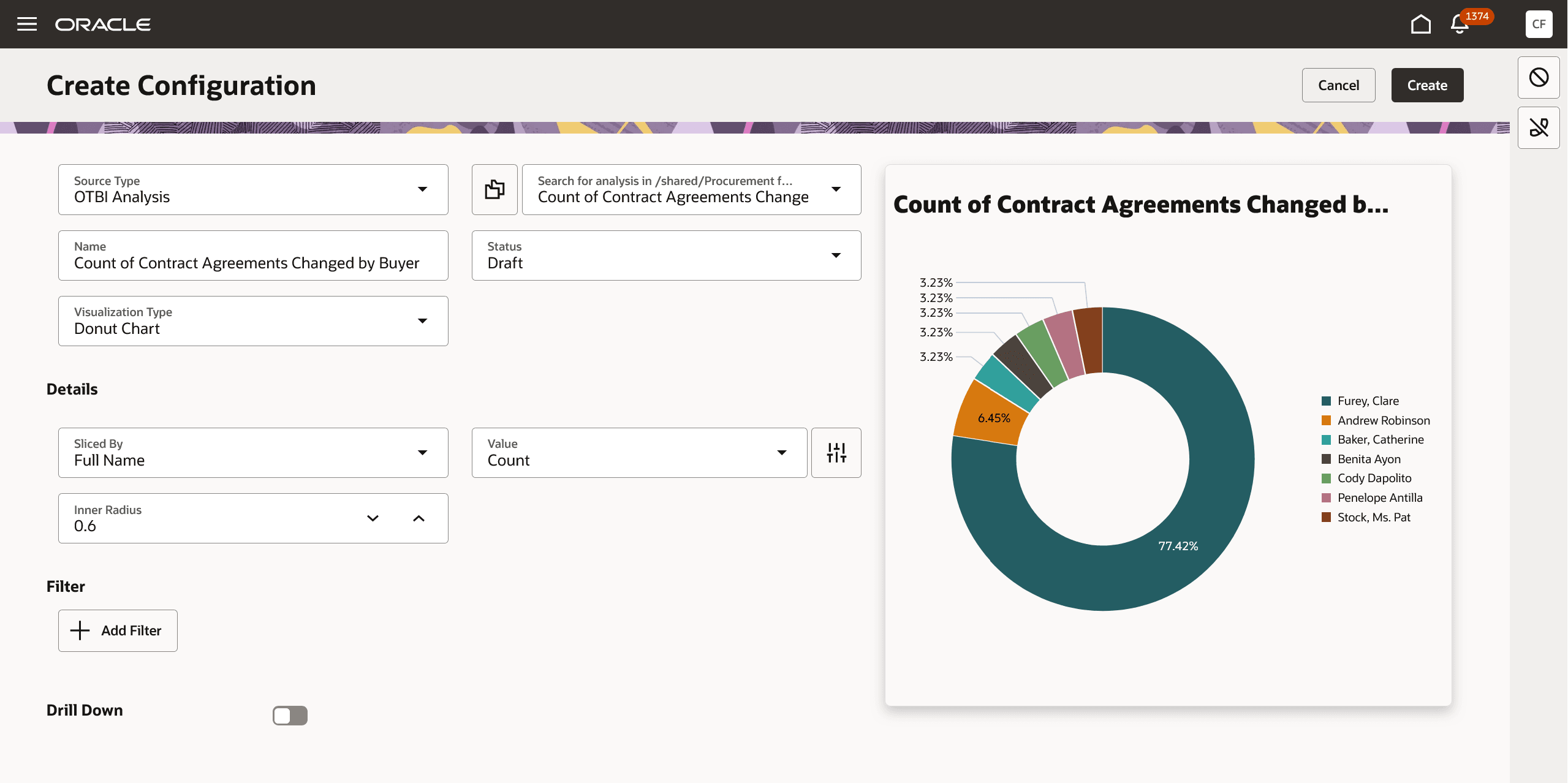

ビジュアライゼーション構成を使用したOTBI KPIおよびビジュアライゼーションの追加ページ
「構成の作成」ページから、ソース・タイプ、ステータス、ビジュアライゼーション・タイプなどの詳細を指定して、ビジュアライゼーション構成を作成します。
