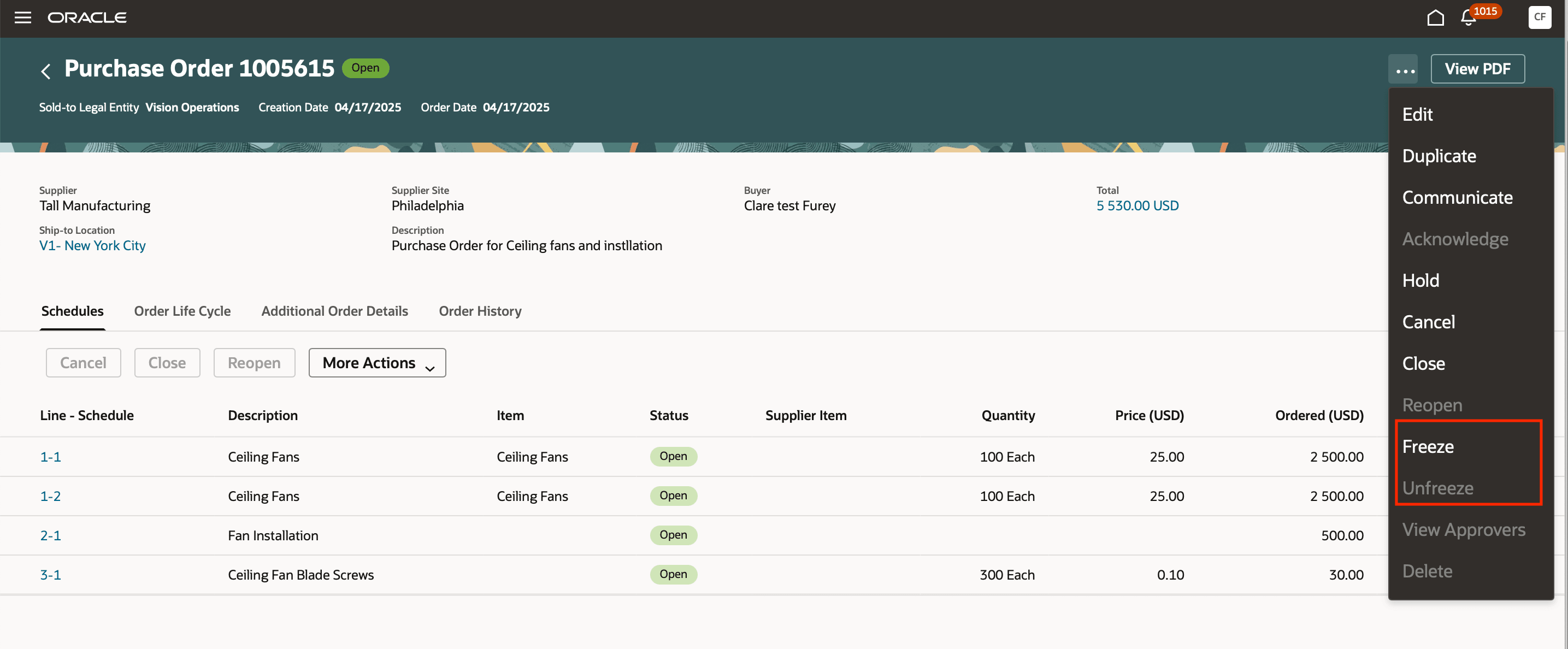

オーダー・ステータスに応じて、単一の変更オーダーの表示中に次の処理を実行できます:
- 凍結
- 凍結解除
オーダー処理

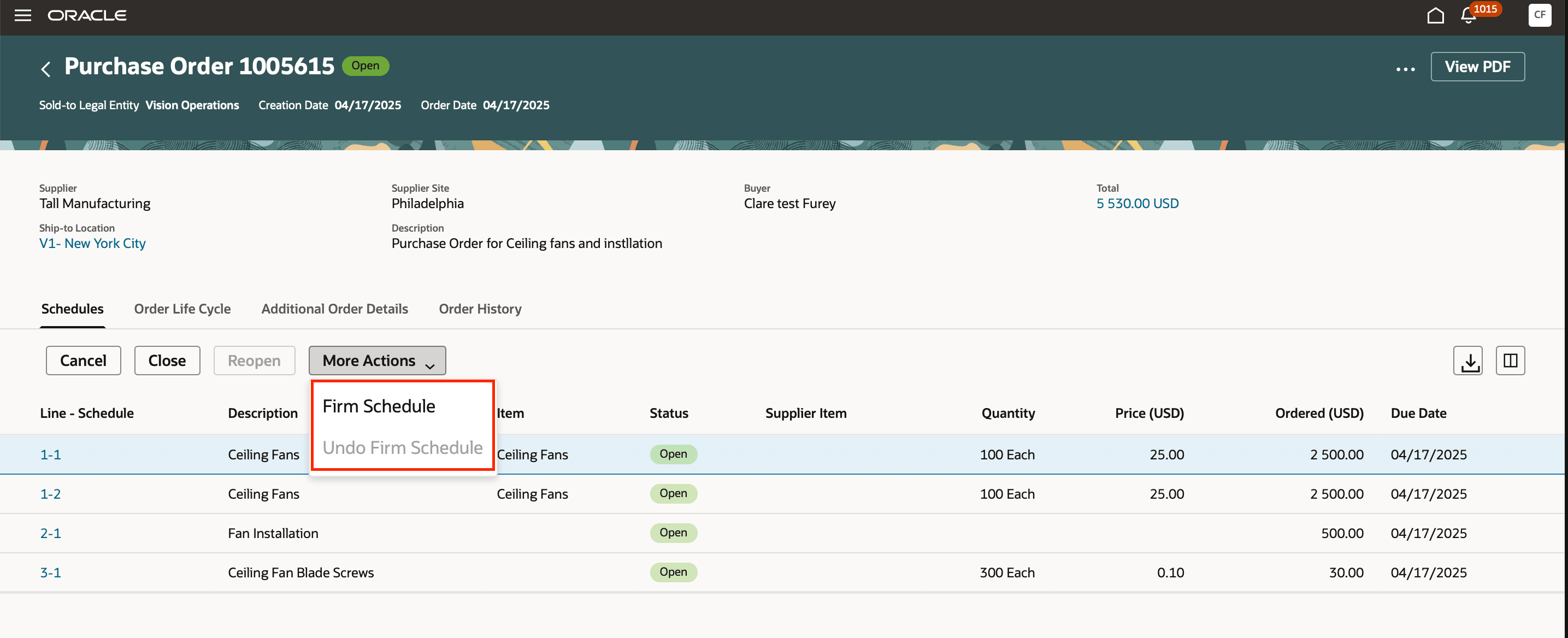

単一の購買オーダーのスケジュールに対して次の処理を実行できます:
- 確定スケジュール
- 確定スケジュールを元に戻す
スケジュールの処理

スケジュール済アクションを実行すると、スケジュール・ステータスの更新が遅延します。 更新されたスケジュール・ステータスを表示するには、「Redwood購買オーダーの表示」ページをリフレッシュする必要があります。

この既存の権限を含む構成済ジョブ・ロールが割り当てられているユーザーは、購買オーダーを確定および確定解除できます:
購買オーダーの確定 (PO_FREEZE_PURCHASE_ORDER_PRIV)
スケジュールを確定したり、確定を元に戻すには、追加の権限は必要ありません。
