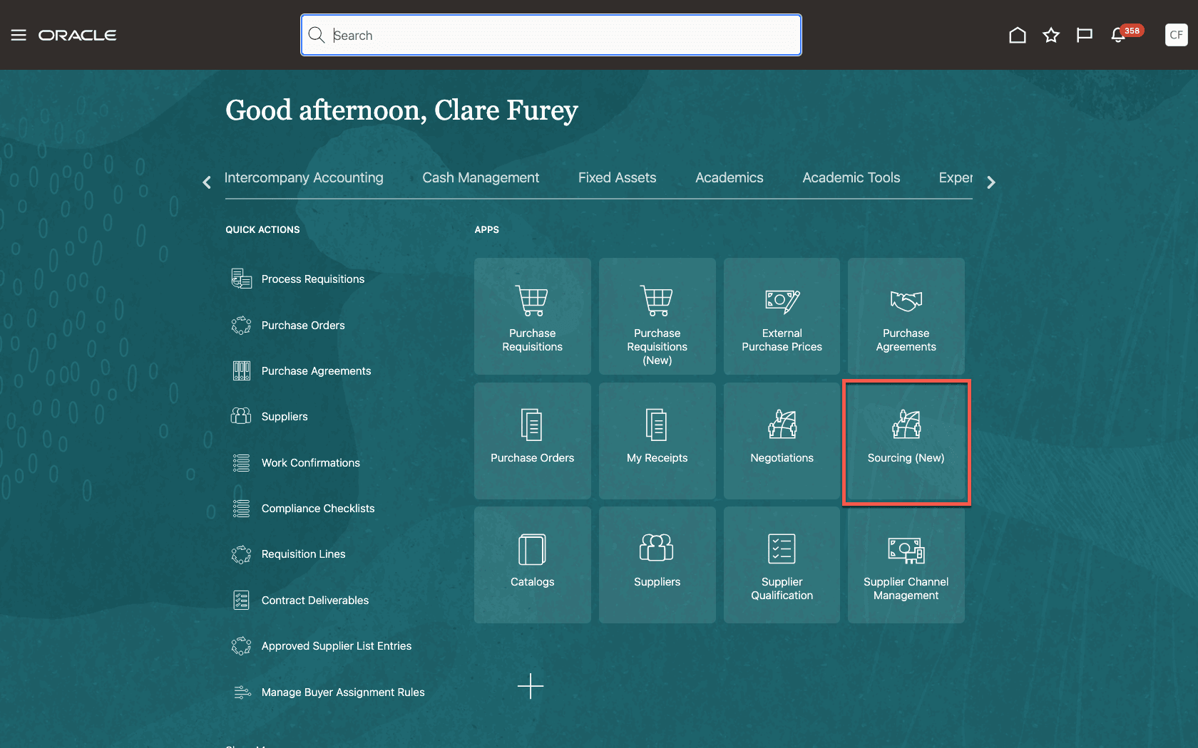

Oracle Fusion Cloud Procurementにログインすると、新しいRedwoodランディング・ページを起動するための新しい「ソーシング(新規)」タイルが表示されます。 「ネゴシエーション」タイルを使用してクラシック・ランディング・ページにアクセスできます。
ソーシングRedwoodランディング・ページにアクセスするための新規タイル

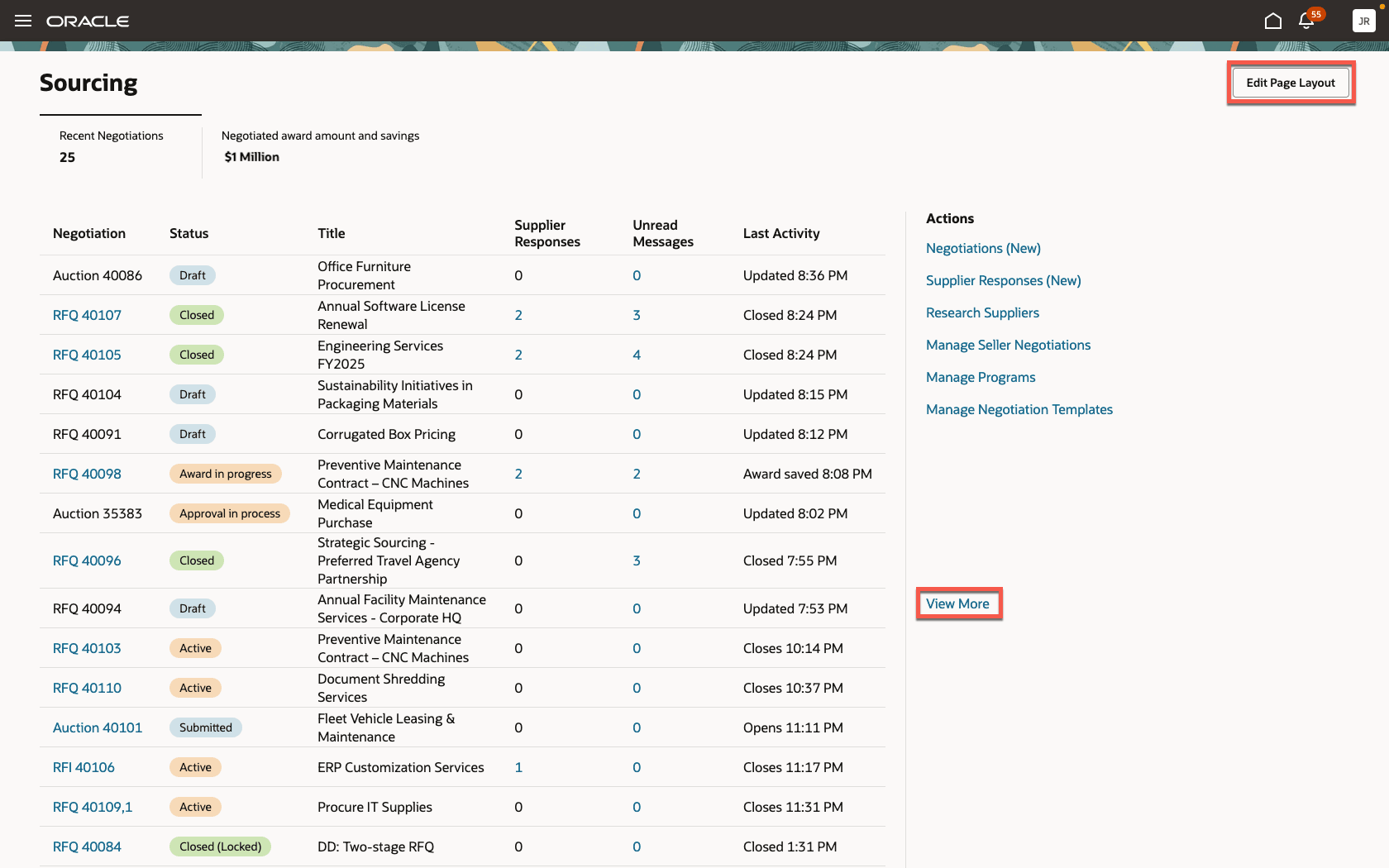

最近のアクティビティに基づく25のネゴシエーションのリストを参照して、ネゴシエーション・ライフサイクルにおける進捗の追跡に役立ててください - 下書きから落札まで、最後に購買文書の作成まで。 これらの最近のネゴシエーションでは、すぐにドリルダウンして未読メッセージやサプライヤ・レスポンスにアクセスできます。
ソーシング・ランディング・ページ

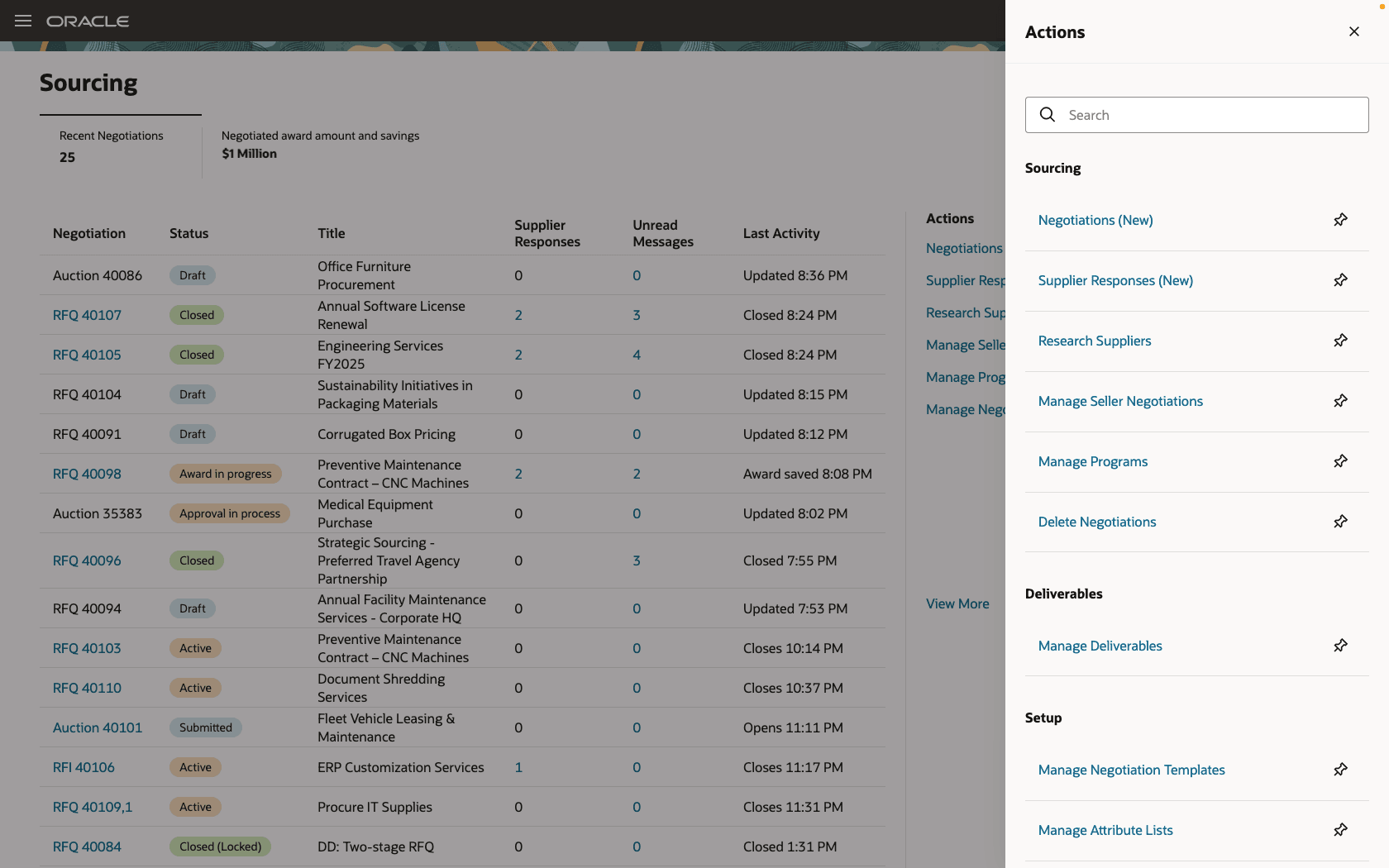

クイック処理のリストも表示されます。 リストを最も頻繁に使用するものに最適化するには、「すべてのアクションを表示」を選択し、お気に入りを固定します。
クイック処理の固定

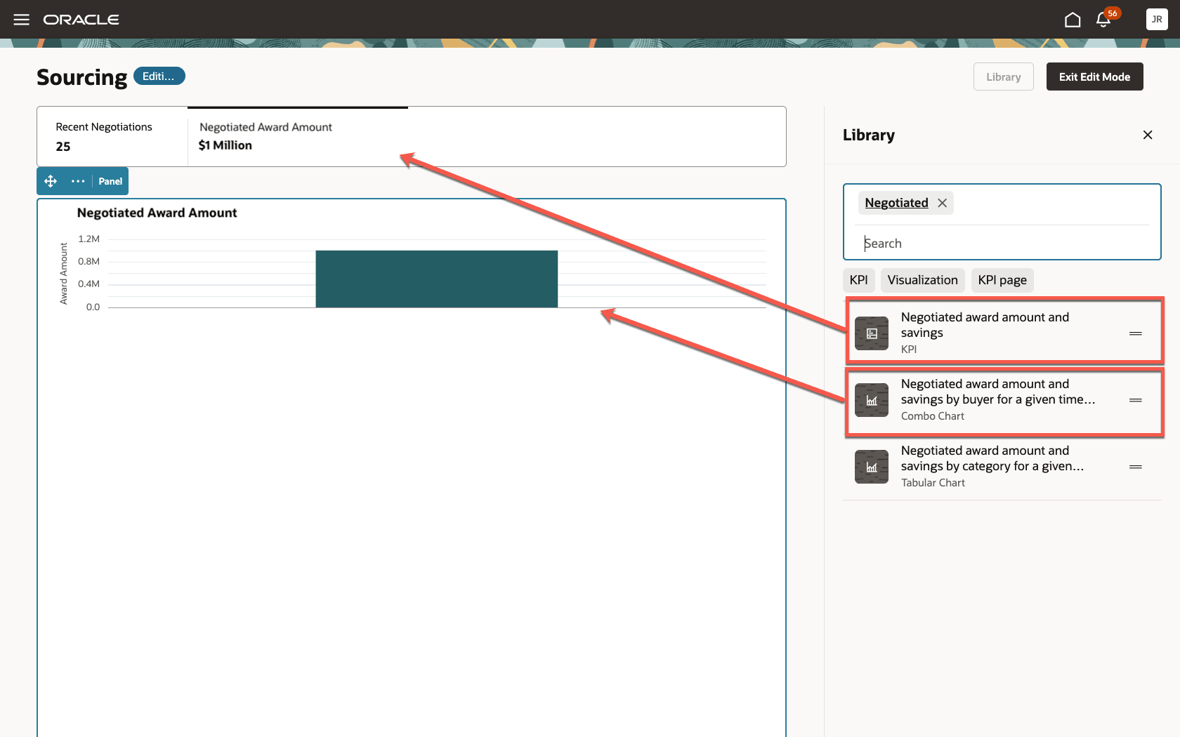

管理者の場合は、「ページ・レイアウトの編集」ボタンを使用して、ビジネスに最もよく表され、カテゴリ・マネージャが定期的にモニターするために重要なOTBIベースのKPIおよびデータ・ビジュアライゼーションを追加することで、独自のスコアカードを作成できます。
ランディング・ページへのOTBIベースのKPIおよびビジュアライゼーションの追加

- 「ビジュアライゼーション構成」ページを「KPIまたはデータ・ビジュアライゼーションを追加するには、最初にそれらを追加する必要があります」 します。 KPIの場合は、「ビジュアライゼーション・タイプ」が「メトリック・カード」に設定されていることを確認します。
