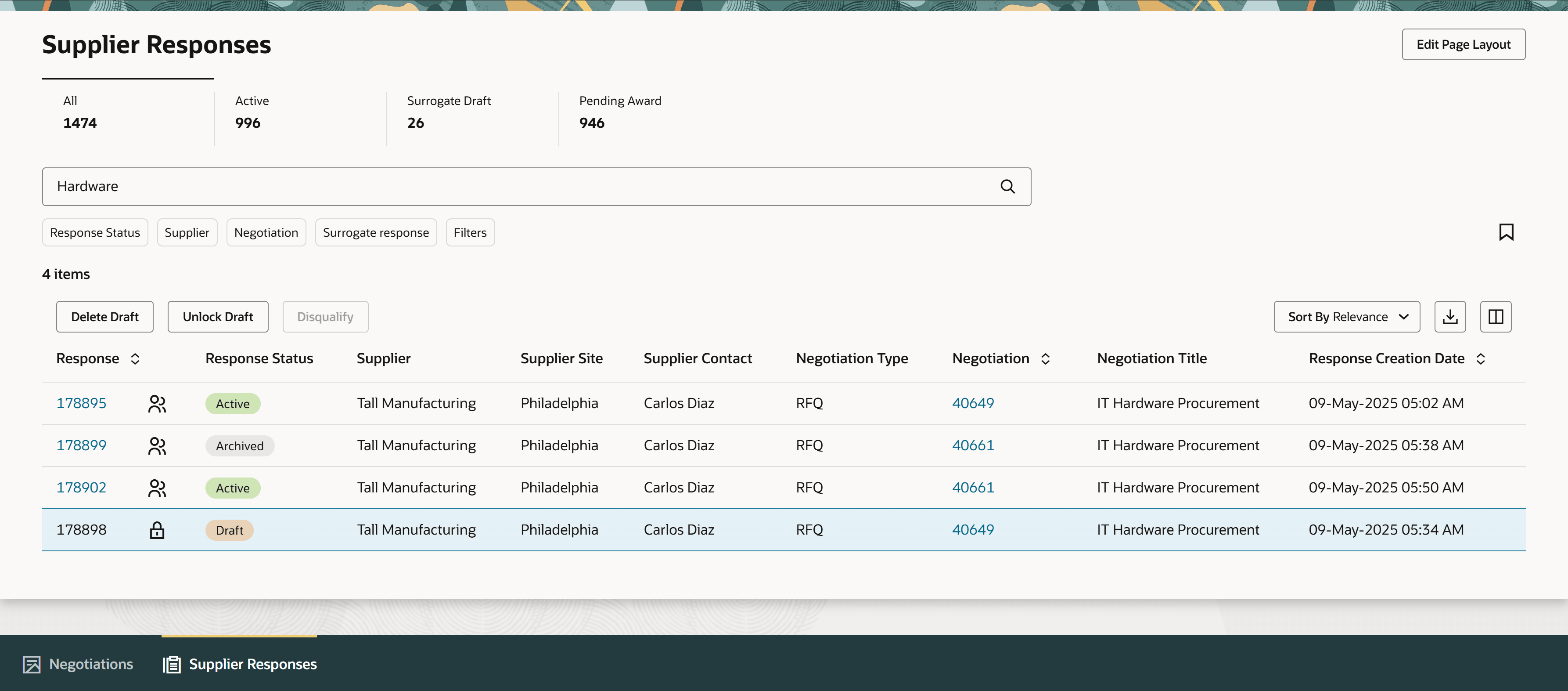

カテゴリ・マネージャは、拡張検索ページを使用して、経験などのワークベンチでネゴシエーション全体のすべてのサプライヤ・レスポンスを表示および管理できるようになりました。 このページには、アクティブなレスポンス、下書き代理レスポンスまたは審査待ちレスポンスを追跡するための主要メトリックおよび要約が表示されます。 OTBIを使用して、独自のKPIおよびビジュアライゼーションを追加するようにページ・レイアウトを構成することもできます。 ステータスに基づいて、レスポンスに関連する処理を実行することもできます。

- メトリック・スコアカード:メトリック・スコアカードは、様々なステータスのレスポンスの主要な要約を提供。 すべてのビューで、有効なレスポンスを除いて、結果はレスポンス作成日で降順でソートされます。
- すべてのレスポンスの件数。 これは、ページのロード時にデフォルトで選択されたメトリック・カードです。
- アクティブ:すべてのアクティブなレスポンスの件数。 結果は、レスポンス時間で降順にソートされます。
- 代理ドラフト:ドラフト・ステータスのすべてのサロゲート・レスポンスの数。
- 審査待ち:「ネゴシエーションがクローズされたが審査ディシジョンが待ち状態であるすべてのレスポンスの件数」 .

検索:サプライヤ・レスポンス・ワークベンチは、探しているものをすばやく見つけるために、エラスティック・ベースの検索を使用して構築されています。 検索バーに入力されたキーワードは、すべての検索可能な属性と照合され、「ソート基準」ボタン値によって示される最上位に最も関連性の高い結果と一致するサプライヤ・レスポンスが「関連性」として表示されます。 キーワードによる検索に加えてフィルタを使用して、検索結果を段階的に絞り込むことができます。 リボン・アイコンを使用して任意の検索を保存し、パーソナライズ・リストを作成し、独自のデフォルト検索を設定できます。 サポートされている検索可能属性を次に示します:
- 応答番号
- ネゴシエーション番号
- ネゴシエーション・タイトル
- サプライヤ
- サプライヤ担当者
サプライヤ・レスポンス・ワークベンチ
検索結果から、レスポンス・リンクおよびネゴシエーション・リンクを使用して、権限に基づいて各文書の詳細を表示できます。
- 列オーガナイザを使用して、要件に従って結果表に列を含めるか除外できます。
- 結果は、表の「エクスポート」処理を使用してダウンロードできます。
- フィルタ: では、フィルタを使用して特定のレスポンス・セットを取得できます。 これらは、キーワード検索に加えて適用されます(ある場合)。 検索バーの下には、次のフィルタがあります:
- レスポンス・ステータス - ページにアクセスすると、結果がフィルタされて、アクティブおよびドラフト・ステータスのレスポンスが表示されます。
- サプライヤ
- ネゴシエーション番号
- 代理レスポンス
「フィルタ」パネルで使用可能なその他のフィルタは次のとおりです:
- 代理レスポンス入力者
- サプライヤ・サイト
- サプライヤ担当者
- ネゴシエーション・タイプ
- レスポンス処理: 使用可能なアクションは次のとおりです:
- 「下書きの削除」を使用して、破棄する必要がある下書きを削除します。
- 「下書きのロック解除」を使用して、別のユーザーがロックしている下書きレスポンスをロック解除します。

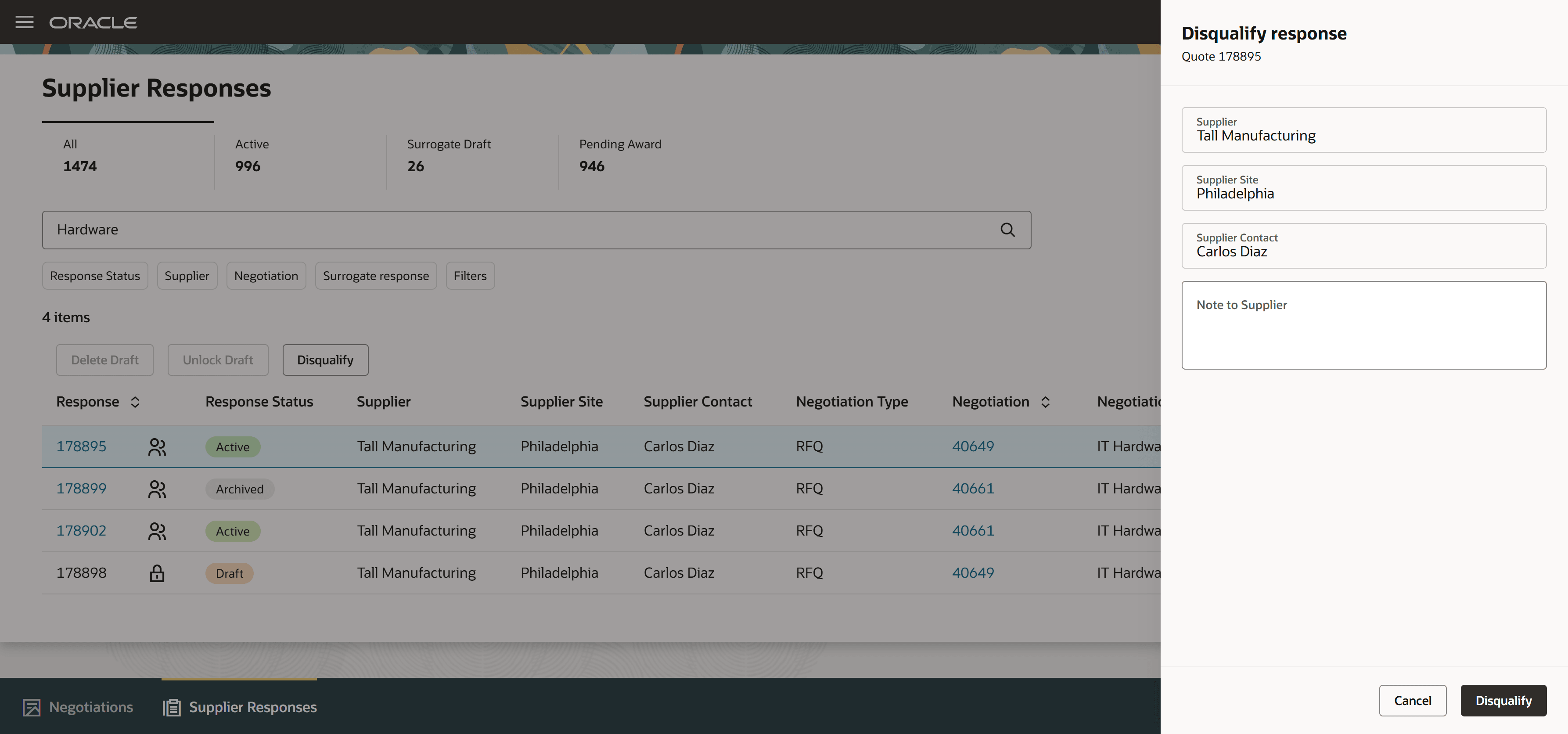

- 「失効」処理を使用して、アクティブなサプライヤ・レスポンスを失効させます。 資格喪失理由に関するノートをサプライヤに入力することもできます。
サプライヤ・レスポンスの失効
