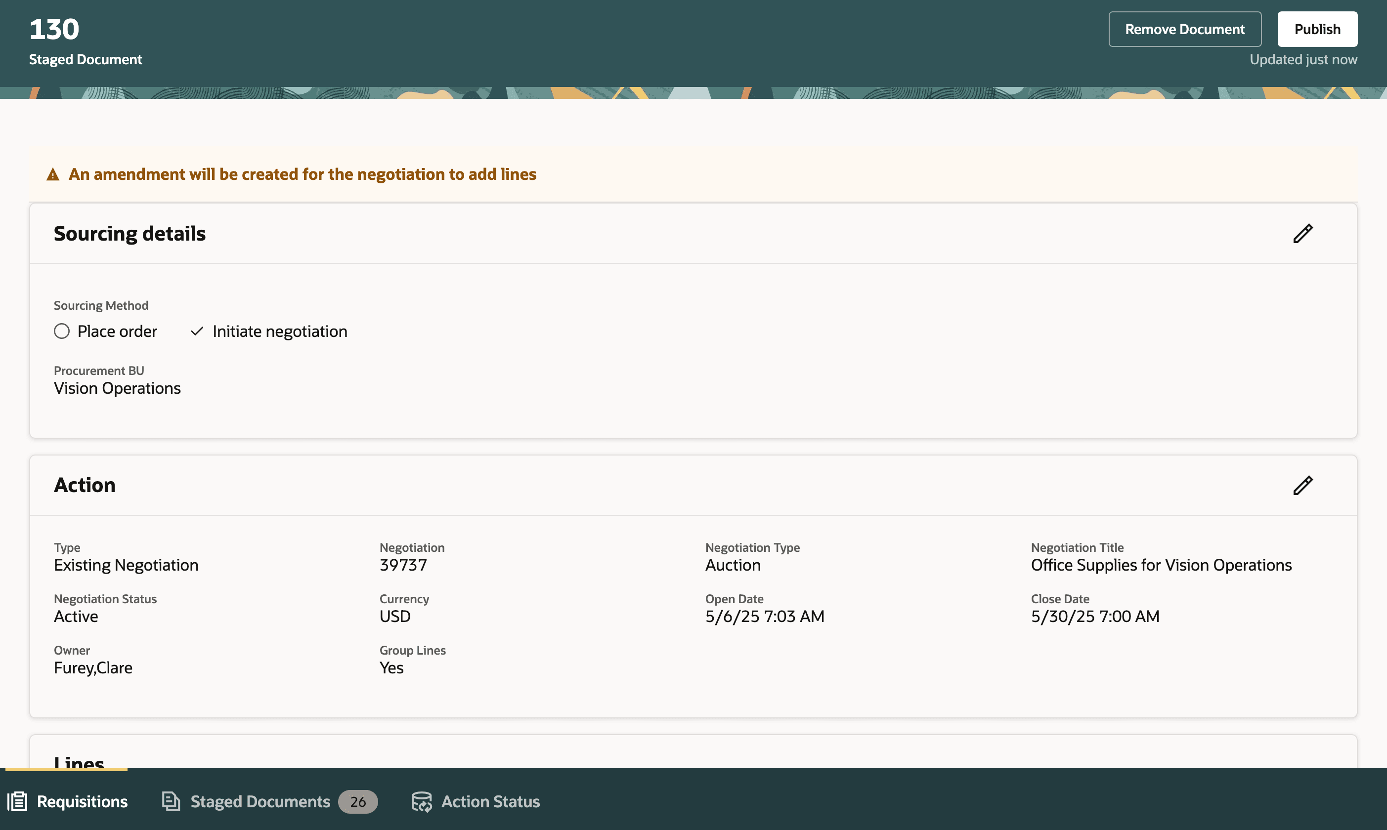

「既存のネゴシエーションへの購買依頼の追加」機能が有効になっている場合は、処理タイプを「新規ネゴシエーション」から「既存のネゴシエーション」に更新できます。 ネゴシエーションを選択した後、ステージング済文書を公開して、購買依頼明細を追加します。
ノート: 選択したネゴシエーションが発行済、プレビューまたはアクティブ・ステータスの場合、公開時に修正され、ステージング済文書から購買依頼明細が追加されます。
既存のネゴシエーションに明細を追加するためのステージング済文書

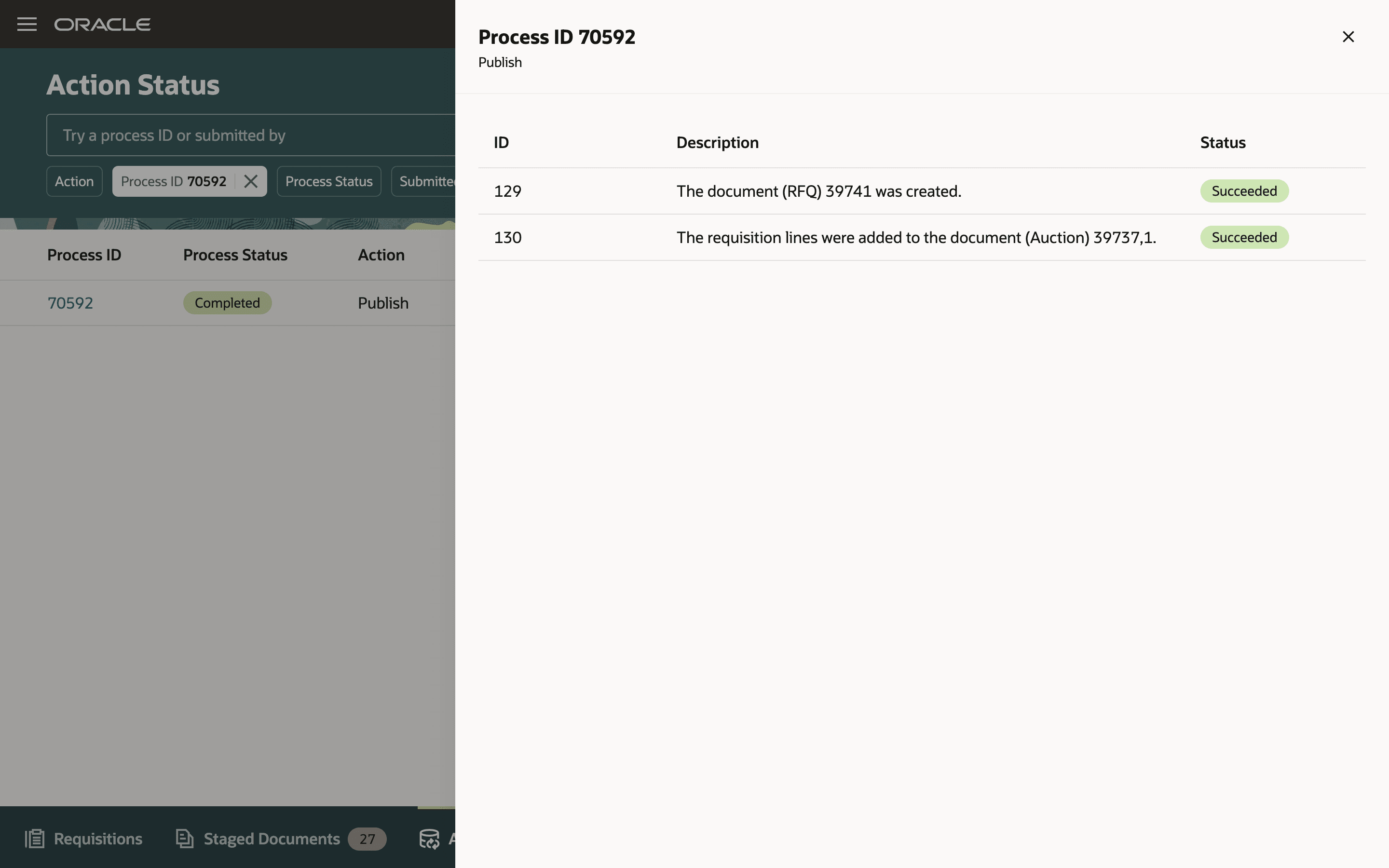

1つ以上のステージング済ドキュメントを公開すると、スケジュール済のジョブが自動的に発行されます。 このジョブの進行状況は、「処理ステータス」タブでモニターできます。 ジョブが正常に完了したら、プロセスIDをクリックして、新しく作成したネゴシエーション番号を取得できます。
処理ステータス・ページでのプロセス・ステータスおよび結果の表示

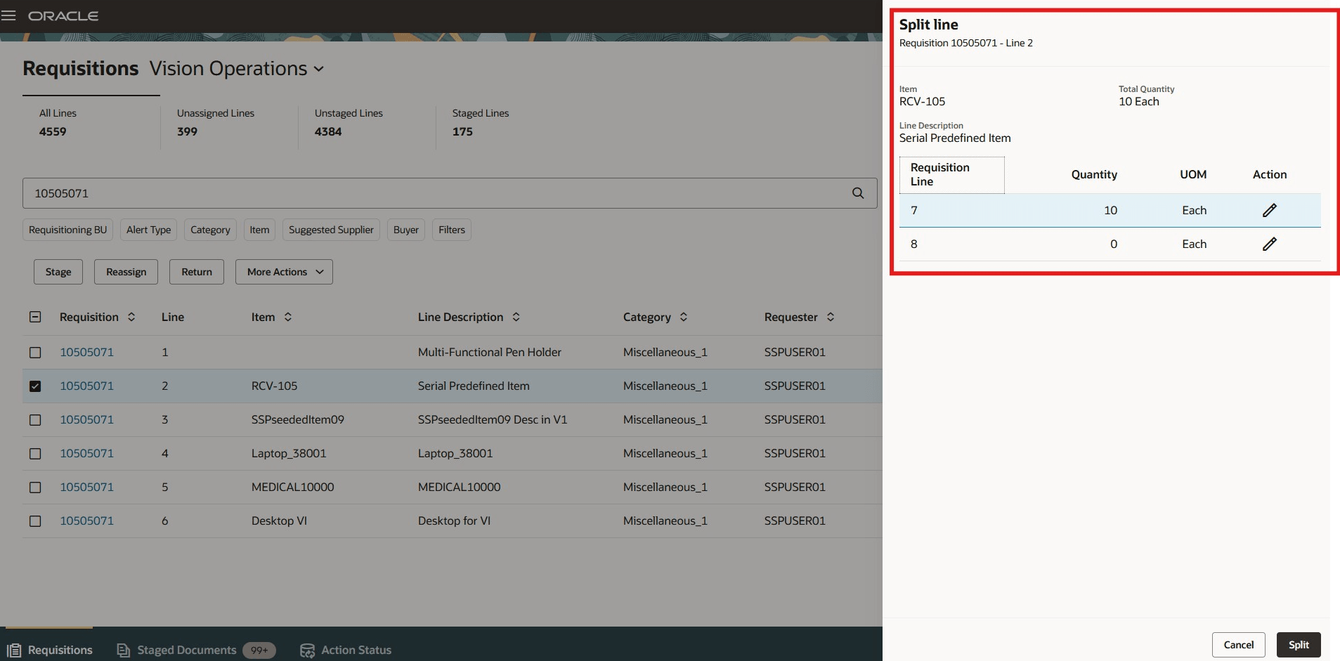

購買依頼明細の分割
購買依頼を選択して「詳細処理」で分割処理を選択すると、購買依頼明細を分割できます。これによりドロワーが開き、要件に従って数量または金額を分割できます。
購買依頼明細の分割
購買依頼明細の分割
購買依頼明細ドロワーの分割
購買依頼明細ドロワーの分割

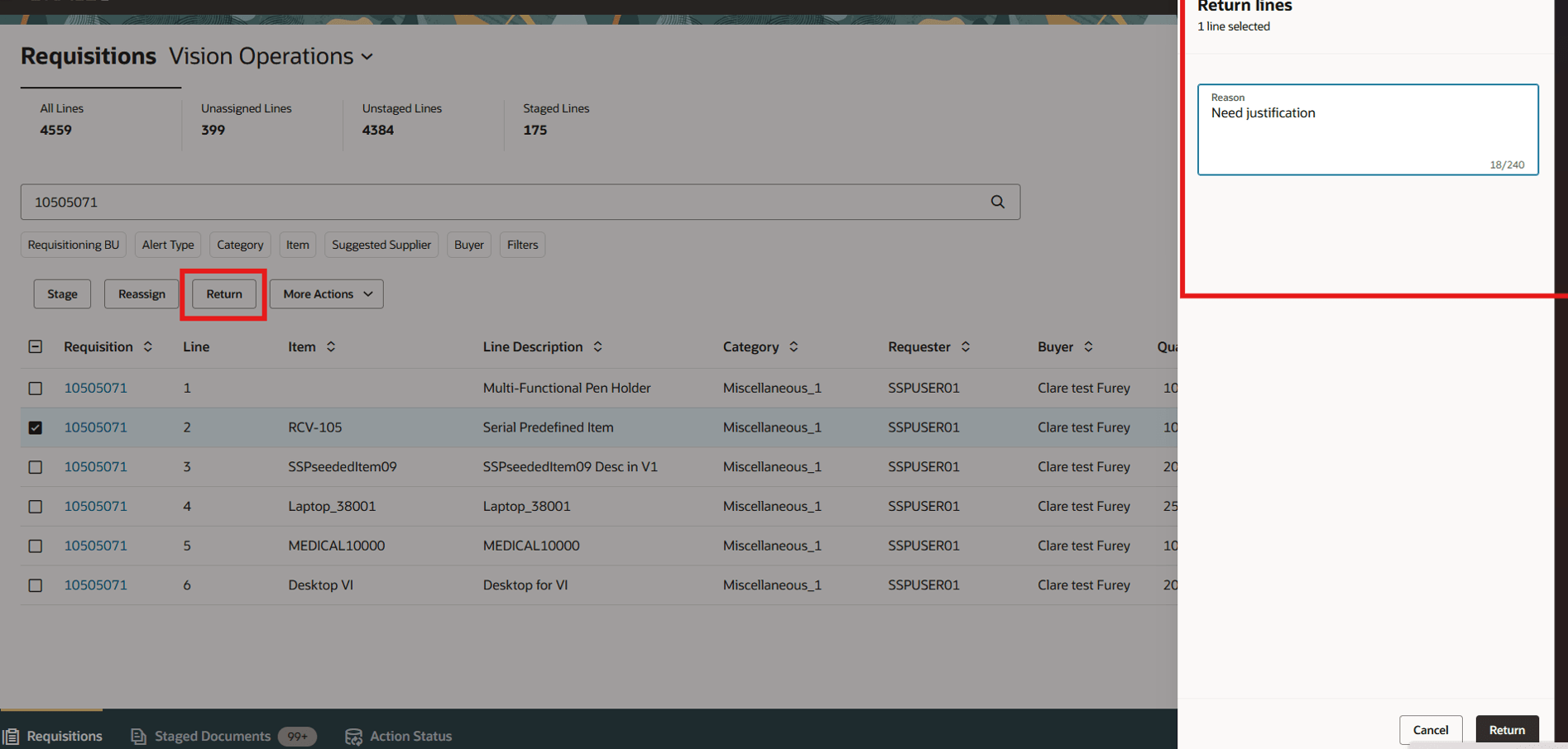

購買依頼明細の返品
さらに処理するために追加情報が必要な場合は、購買依頼明細を作成者に差し戻すことができます。 これを行うには、調達依頼を選択して差戻しボタンをクリックします。 これにより、引出しが開き、返品の事由を入力し、1つまたは複数の明細を同時に返すことができます。 購買依頼明細が返されると、依頼者に通知され、購買依頼の文書履歴が更新されて、返品された明細が反映されます。
購買依頼明細の返品
購買依頼明細の返品

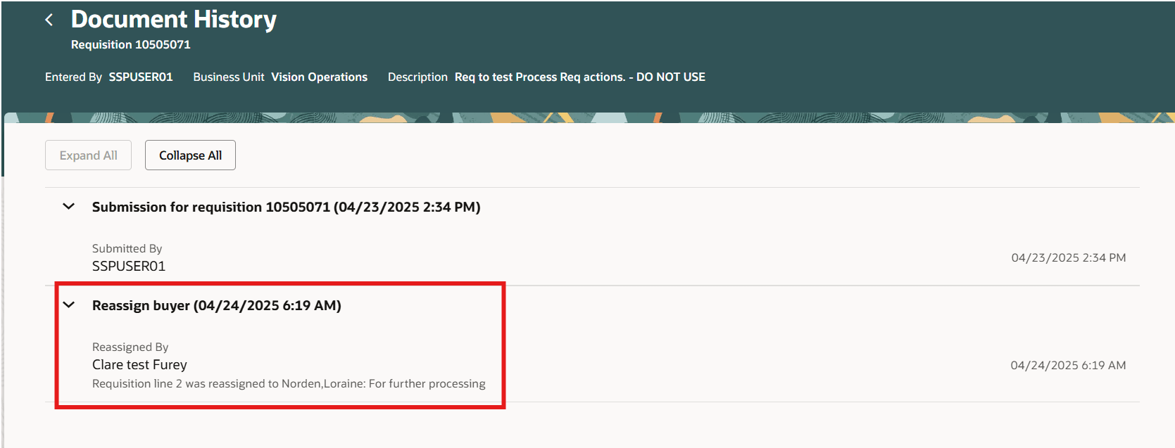

購買依頼明細の再割当
任意の購買依頼明細または複数の明細を別のバイヤーに再割当できます。 これを行うには、求人を選択し、「再割当」ボタンをクリックします。 これによりドロワーが開き、ここでバイヤーを選択し、再割当の事由を入力できます。 1つの明細または複数の明細を同時に再割当できます。 購買依頼明細が再割当されると、それに応じて購買依頼の文書履歴が更新されます。
購買依頼明細の再割当
購買依頼明細の再割当
購買依頼明細の文書履歴
購買依頼明細の文書履歴

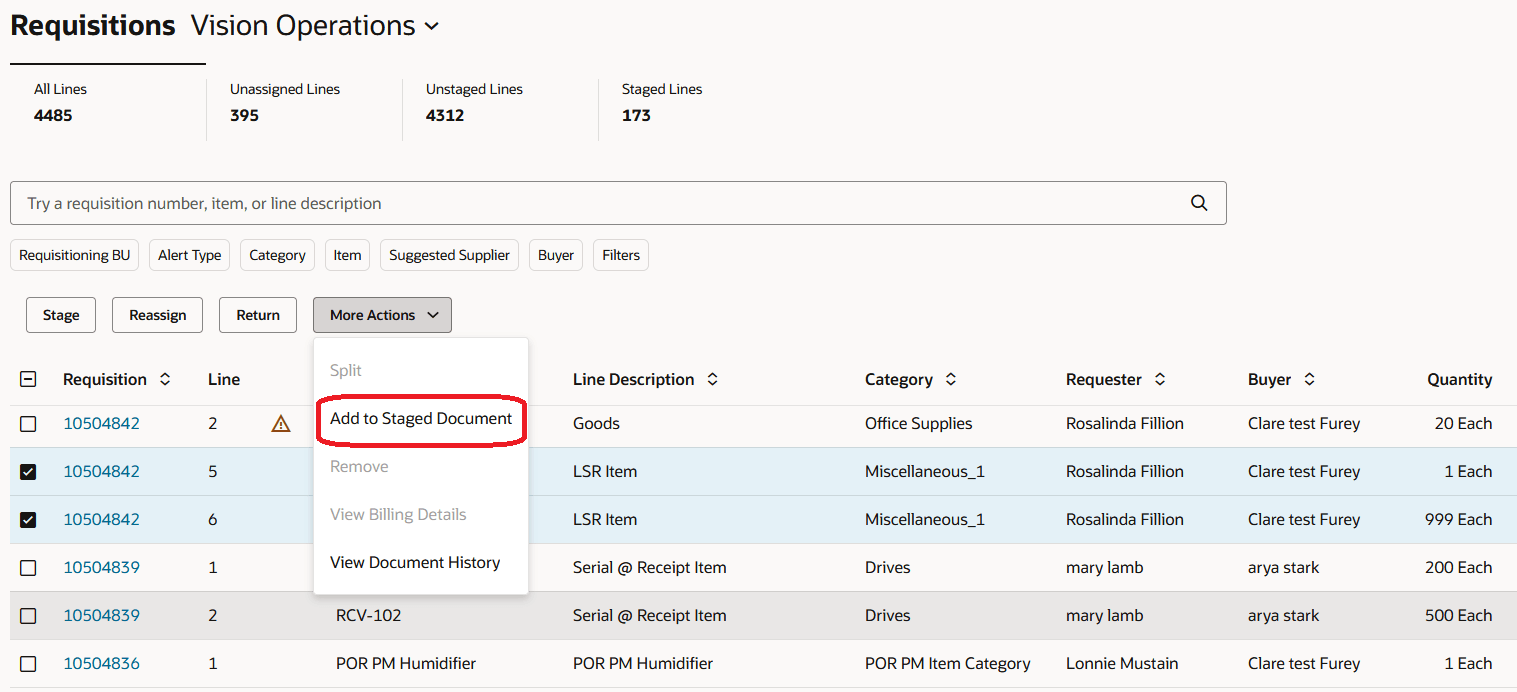

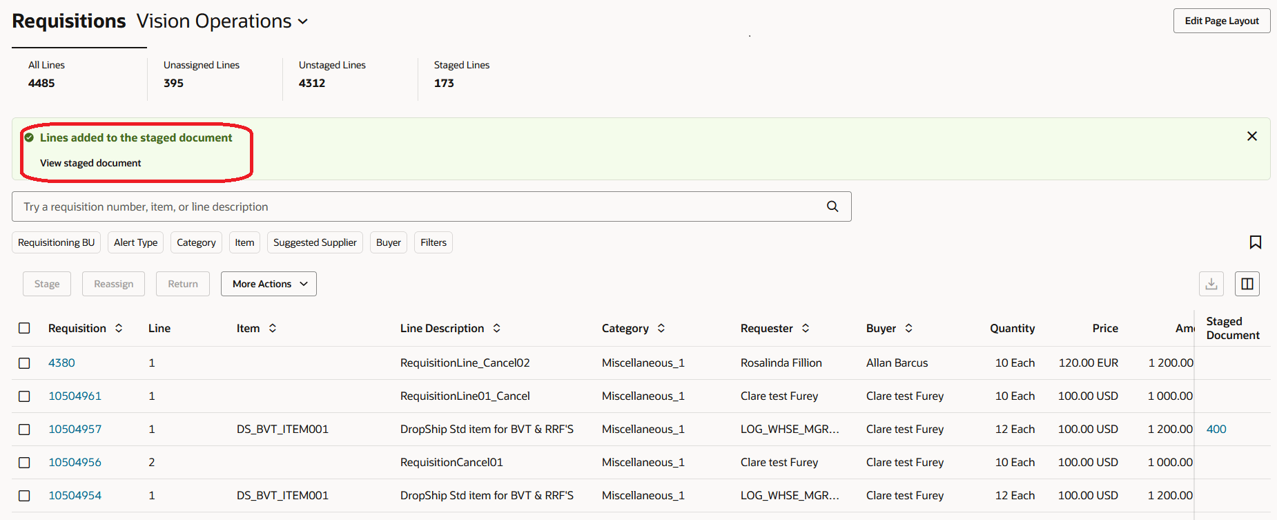

既存のステージング文書への購買依頼明細の追加
この更新の前は、購買依頼明細のみを新しいステージング文書にステージングできました。 この更新では、「ステージ済文書に追加」処理を使用して、既存のステージ済文書に購買依頼明細を追加できます。 ステージング済文書に購買依頼明細を追加するには、「ステージ文書に追加」処理をクリックし、ステージング済文書ドロワーでステージング済文書を選択して「追加」をクリックします。

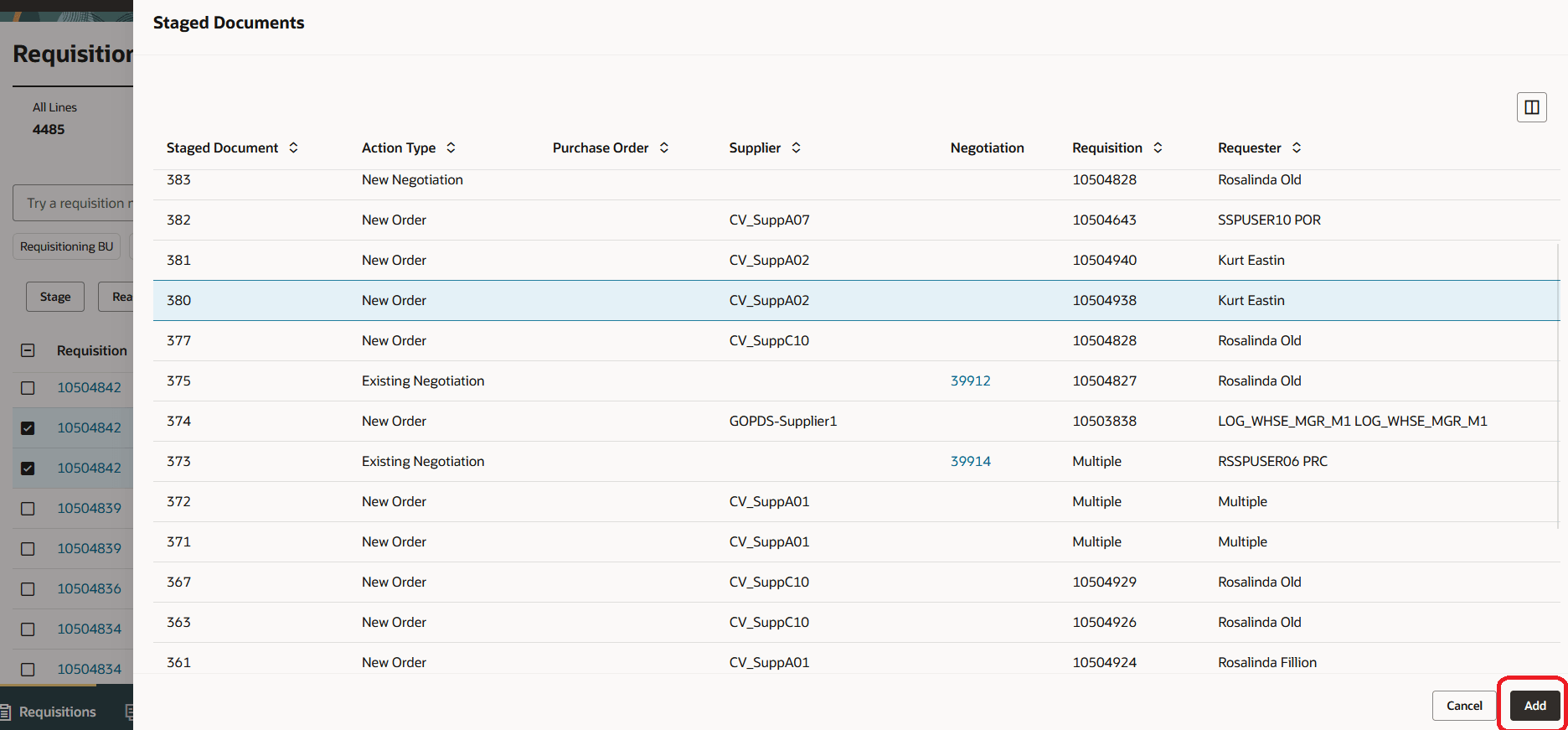

ステージング済文書ドロワー
ドロワーでステージ済文書を選択し、「追加」をクリックしてステージ文書に購買依頼明細を追加
「ステージ済文書の表示」リンクをクリックして、ステージ済文書の詳細をレビューします。
ステージ済文書ハイパーリンクの表示
ステージ済文書リンクの表示

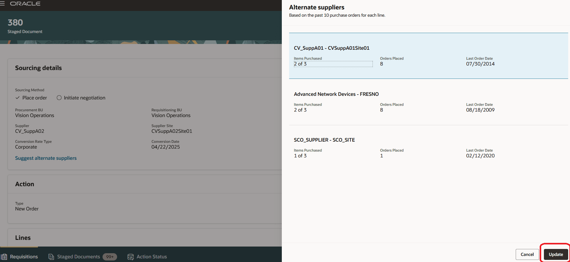

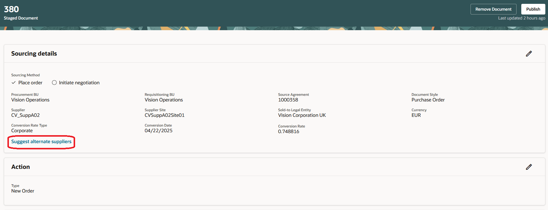

過去の購入からサプライヤを選択
「代替サプライヤの提示」リンクを使用して、購買依頼明細品目を購入した以前のサプライヤのリストを表示できます。
代替サプライヤの提案ハイパーリンク
代替サプライヤの提示リンク
サプライヤは、次の階層を使用して過去の購入に基づいて提案されます:
  1. 購入品目数
  2. オーダー数
  3. 最終オーダー日
過去の購入があるサプライヤ
過去の購入があるサプライヤ

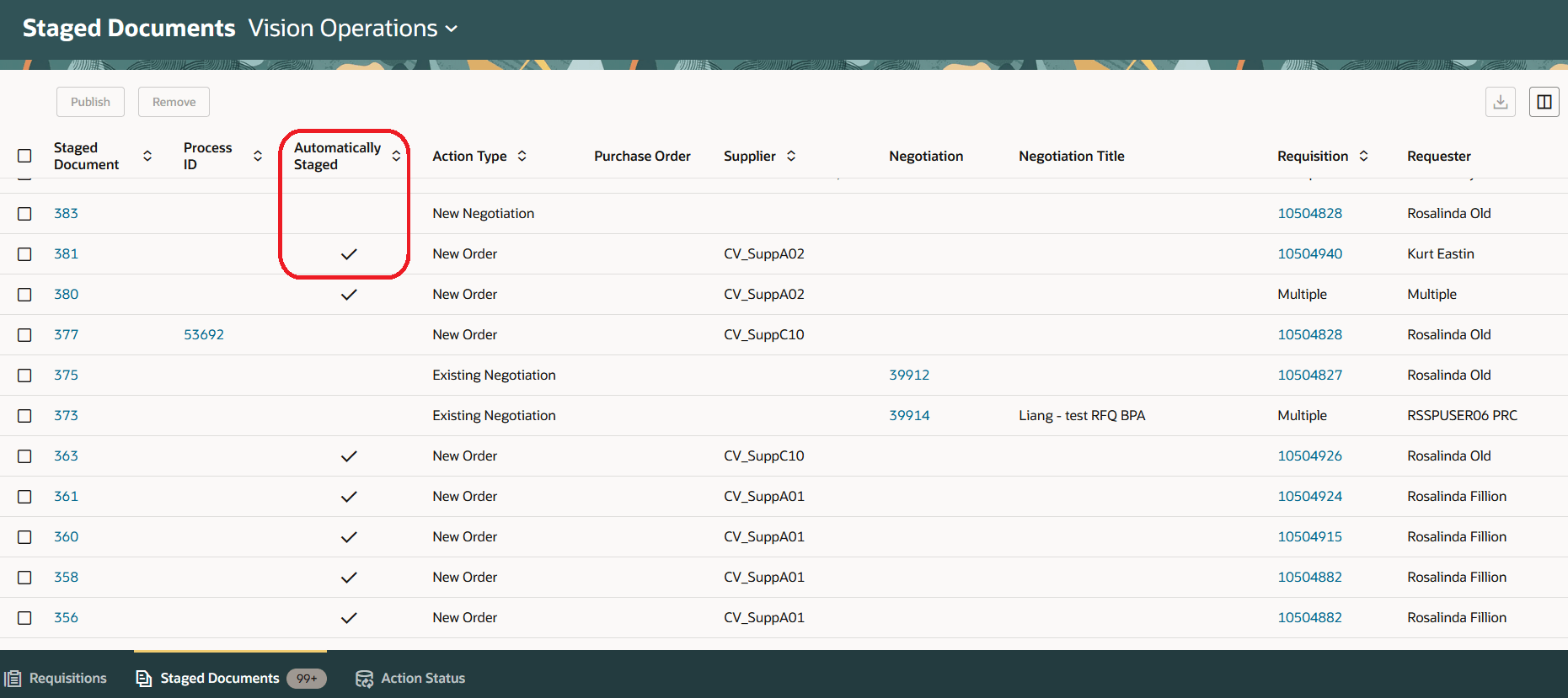

既存のオーダー結果を使用して購買依頼明細を自動的にステージング
この更新の前は、新しいオーダー結果のみを含むステージング済文書がアプリケーションで自動的に生成されていました。 この更新では、既存のオーダー結果を含むステージング済文書を生成できます。 この機能を使用すると、購買依頼明細のサプライヤとサプライヤ・サイトの組合せに対して使用可能な既存の未完了購買オーダーがあるかどうかがチェックされます。 既存のオーダーが使用可能な場合は、購買オーダーに使用可能な既存のステージング済文書があるかどうかがチェックされます。 既存のステージング済文書が使用可能な場合、購買依頼明細はそのステージング済文書に自動的に追加されます。 それ以外の場合は、新しいステージング済ドキュメントが作成されます。
自動ステージング済文書のレビュー
自動的に作成されたステージング済ドキュメントをレビューできるようになりました。 ステージング済文書に自動ステージングされた明細が含まれる場合、アプリケーションは「自動ステージング済フラグ」を「はい」に設定します。
ステージング済文書に自動ステージング済購買依頼明細がない場合、「自動ステージング済フラグ」は選択解除されます
自動的にステージングされたドキュメント
自動的にステージングされたドキュメント

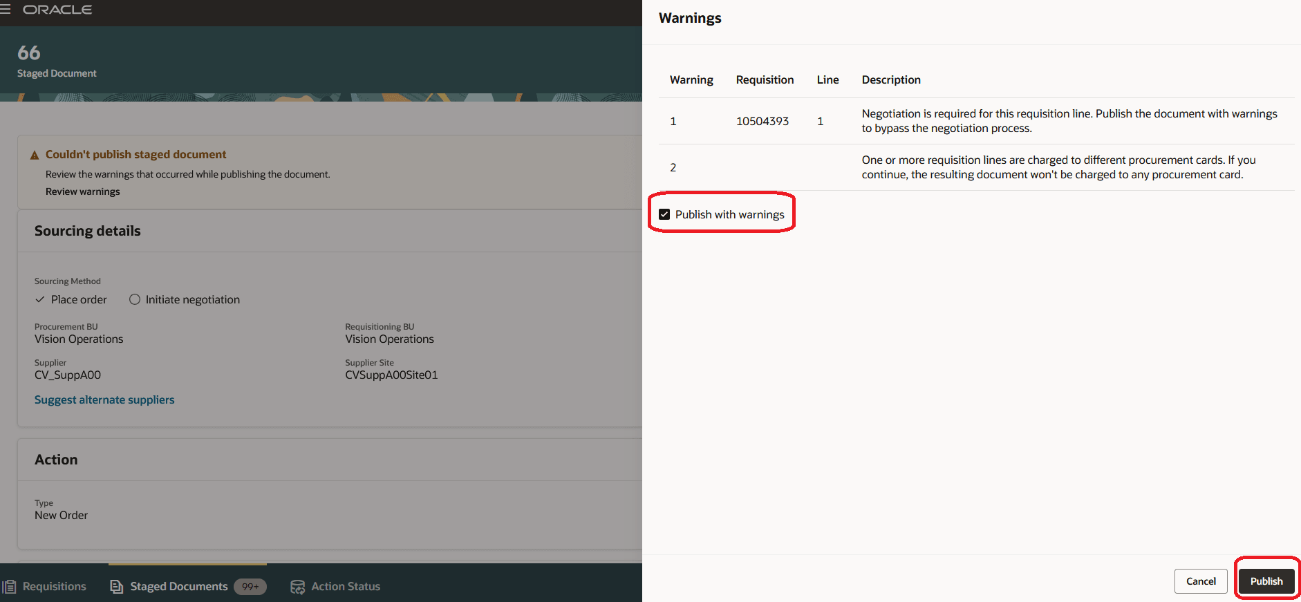

警告のレビューおよびステージング済ドキュメントの公開
ステージング済ドキュメントの公開中に警告が発生した場合は、「警告のレビュー」リンクを使用して警告を確認できます。 警告を無視してステージング済文書を公開するには、「警告ありで公開」チェック・ボックスを選択し、「公開」をクリックします。
警告のレビュー
警告のレビュー
警告ありのステージング文書の公開
警告ありのステージング文書の公開

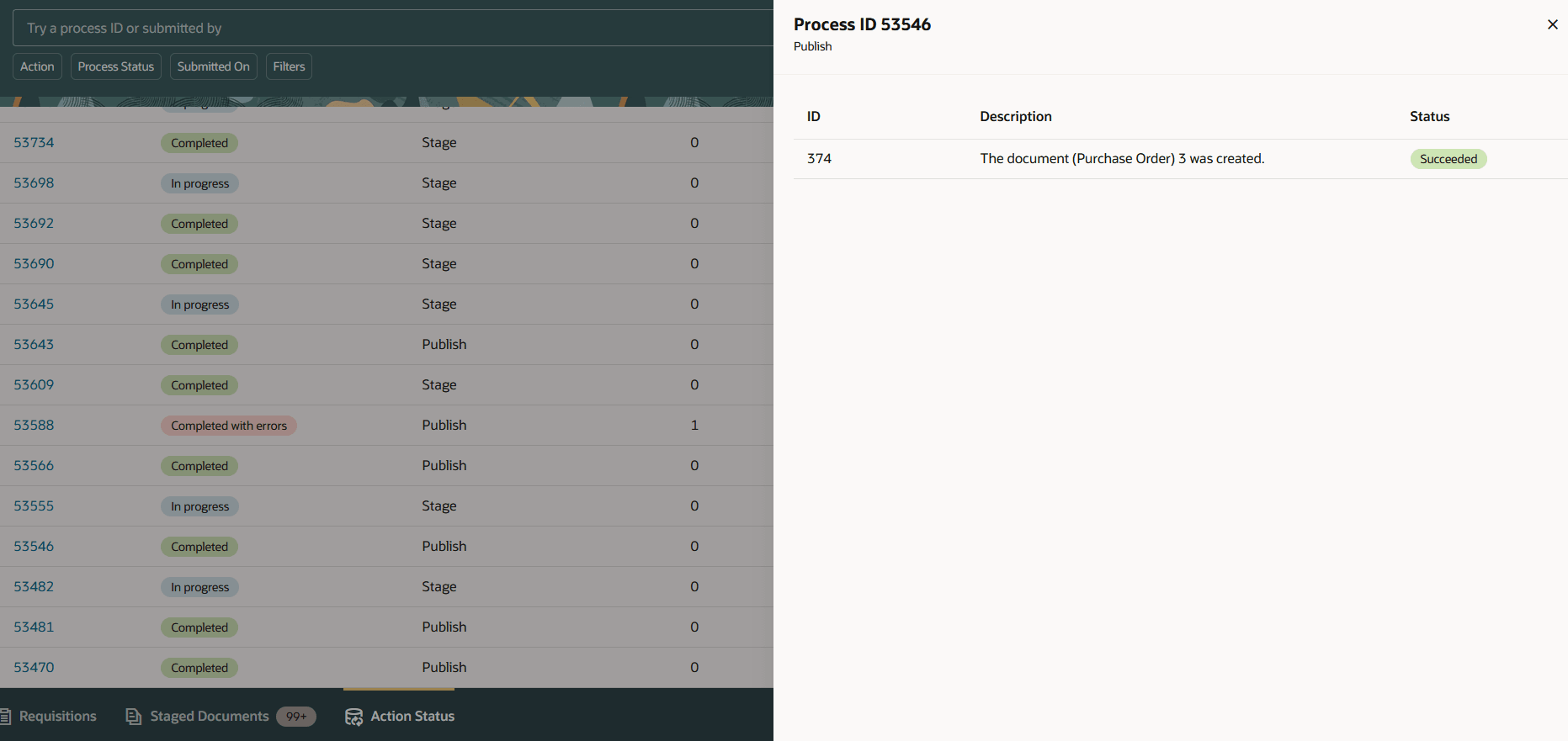

処理ステータスからの購買オーダー詳細のレビュー
ステージングされたドキュメントを「処理ステータス」タブで公開することで、生成された購買オーダー番号を確認できます。 これを行うには、「プロセスID」をクリックします。
購買オーダー詳細のレビュー
購買オーダー詳細のレビュー

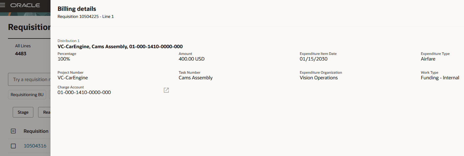

請求詳細のレビュー
「請求詳細の表示」処理を使用して、購買依頼明細に入力された借方勘定およびプロジェクト情報をレビューできます。
請求詳細の表示
請求詳細の表示
請求詳細
請求詳細

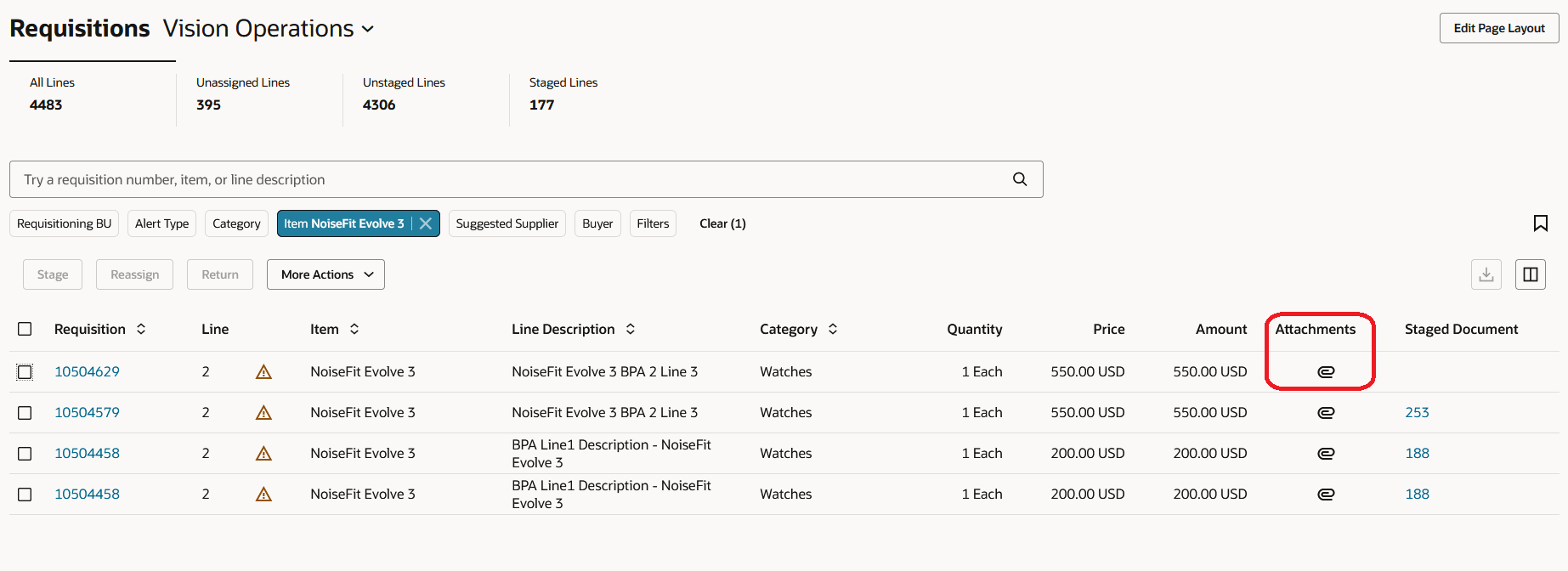

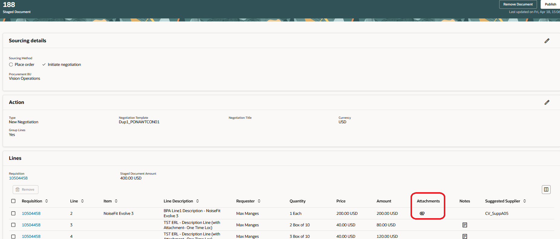

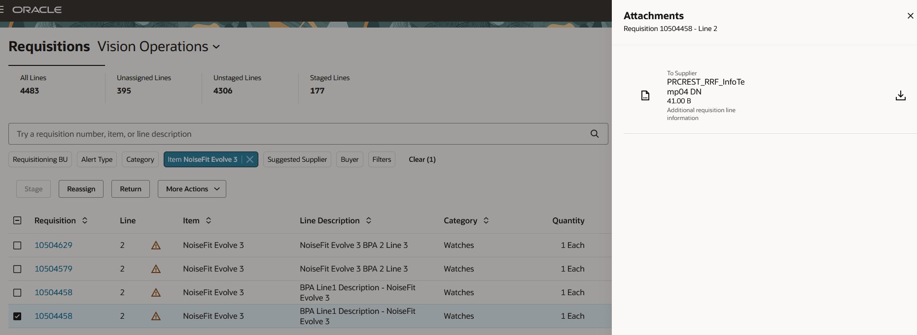

購買依頼およびステージング文書の添付のレビュー
購買依頼ページおよびステージング文書ページにある「添付」アイコンを使用して、購買依頼明細の添付をレビューできます。
求人ページの添付アイコン
求人ページの添付アイコン
購買依頼ページの添付ドロワー
購買依頼ページの添付ドロワー
ステージ済文書ページの「添付」アイコン
ステージ済文書ページの「添付」アイコン
ステージ済文書ページの添付ドロワー
ステージング済文書ページの添付ドロワー

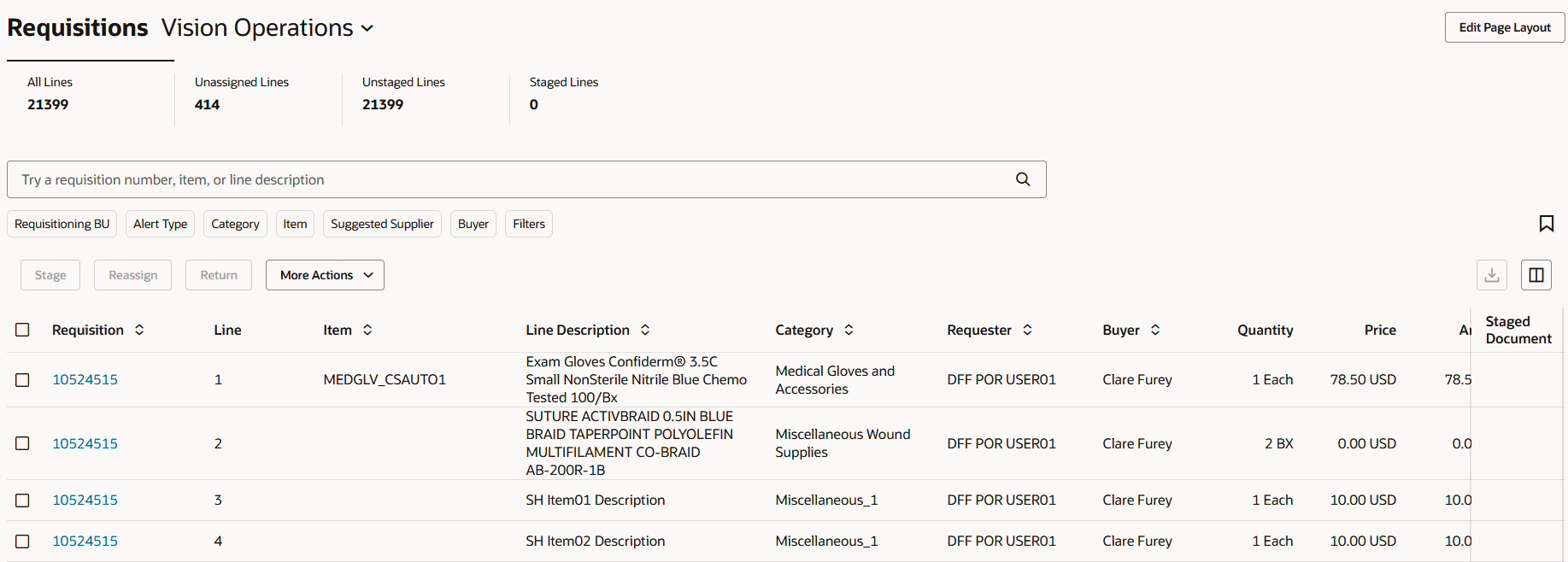

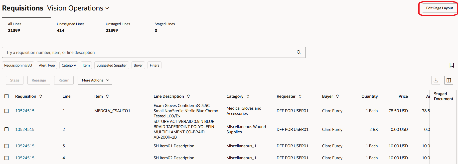

ページ・レイアウトを編集して追加のKPIおよびビジュアライゼーションを追加
承認された管理者は、ページ・レイアウトを編集して、Oracle Transactional Business Intelligence (OTBI)サブジェクト領域から追加のメトリックおよびビジュアライゼーションを追加して、注意が必要な購買依頼明細にバイヤーが注意を払うことができます。
「購買依頼」ページのページ・レイアウトの編集

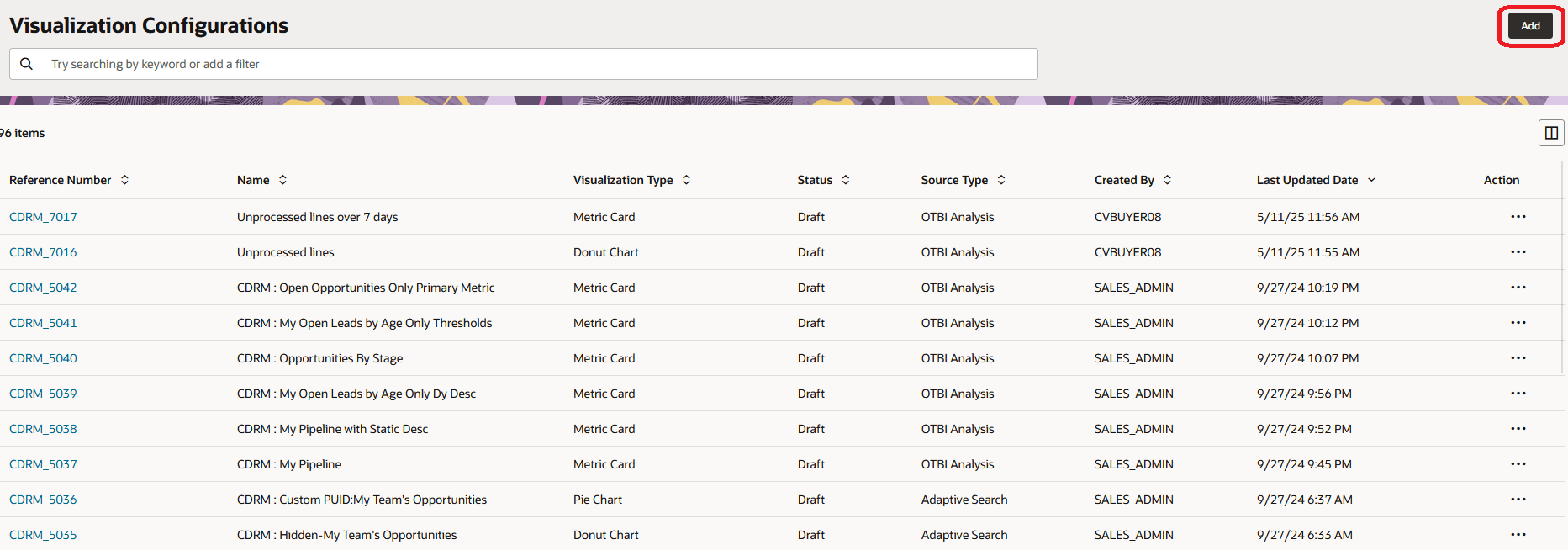

ノート: これらのKPIおよびビジュアライゼーションを購買依頼ページに適格なオプションとして表示するには、まず「ビジュアライゼーション構成」ページに追加する必要があります。 このページには、次のURLを使用してアクセスできます: https://<servername>/fscmUI/redwood/cx-analytics/application/container/dvconfig
「ビジュアライゼーション構成」ページ
「ビジュアライゼーション構成」ページ

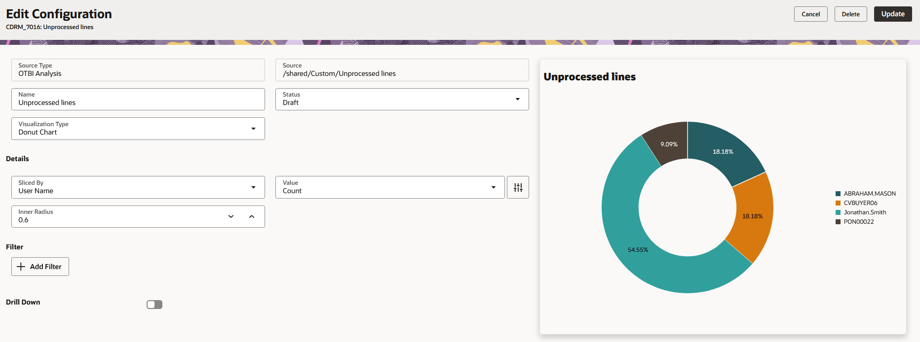

このページから、OTBI KPIおよびデータ・ビジュアライゼーションを追加する必要があります。
OTBI KPIおよびデータ・ビジュアライゼーションの追加
