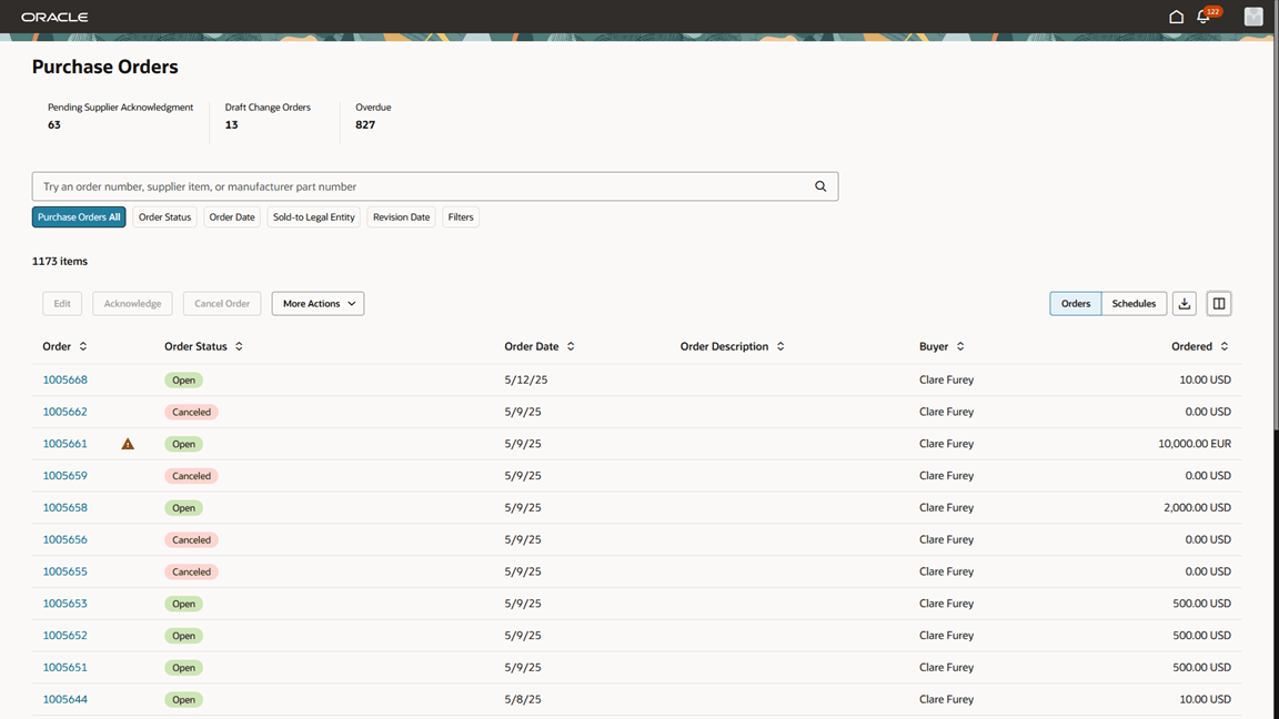

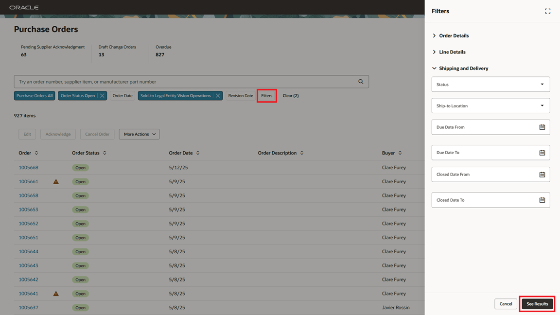

サプライヤは、オーダー番号、サプライヤ品目または製造業者部品番号などのキーワードを使用して購買オーダーを検索できます。 結果を絞り込むには、オーダー・ステータス、オーダー日、販売先法的エンティティおよび改訂日などのフィルタを使用できます。 適用された検索基準およびフィルタを維持しながら、購買オーダー・ビューとスケジュール・ビューを簡単に切り替えることができます。 さらに、結果をさらに分析するためにMicrosoft Excelにエクスポートできます。
追加のフィルタを適用して、検索結果をさらに絞り込むこともできます。
サプライヤ購買オーダーの追加フィルタ

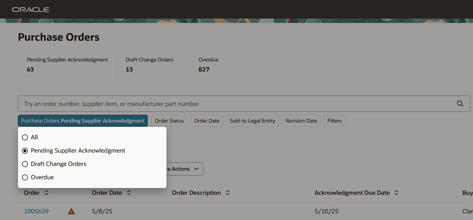

コンテキスト・フィルタから対応する値を選択すると、特定のステータスまたは条件に基づいて購買オーダーを検索し、それぞれに関連する追加のフィールドを表示できます。
「保留中のサプライヤ確認」フィルタには、確認が必要な購買オーダー、または確認待ちの変更オーダーがある購買オーダーが表示されます。
「ドラフト変更オーダー」コンテキスト・フィルタには、「未完了」、「取下済」または「否認済」ステータスのサプライヤ変更オーダーが表示されます。
「期限超過」コンテキスト・フィルタでは、期日を過ぎたスケジュールが少なくとも1つある購買オーダーが強調表示されます。

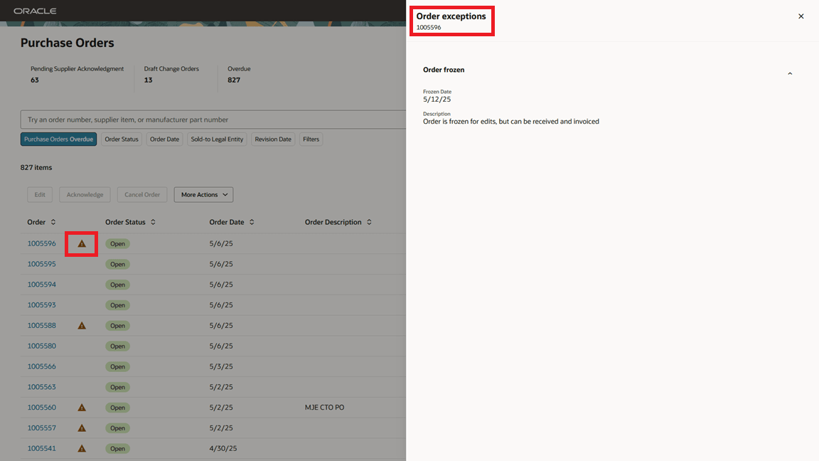

「オーダー」または「スケジュール」ビューのオーダー番号の横にある警告アイコンをクリックして、サプライヤ購買オーダーまたはスケジュールに関連する例外情報を表示するドロワーを開くことができます。
オーダー例外には、否認されたサプライヤが開始した変更オーダー、確定済のオーダー、期限超過の確認、期限超過の変更オーダー確認、別のパーティによって開始された待ち状態の変更オーダーが含まれます。 スケジュール例外には、期限超過スケジュールが含まれます。
サプライヤ購買オーダー例外

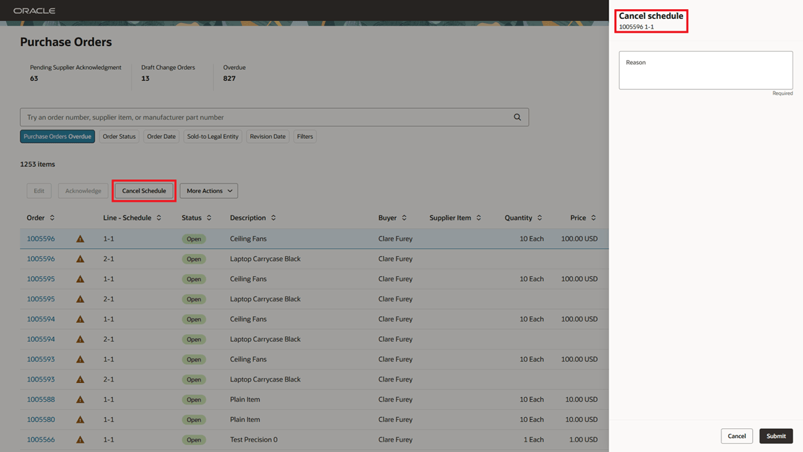

サプライヤは、「購買オーダーの管理」ページから購買オーダーおよびスケジュールに対して処理を実行できます。 オーダー・ステータスおよび権限に応じて、オーダーの編集、確認、取消、スケジュールの取消および購買オーダーPDFの表示を行うことができます。
スケジュール処理の取消
