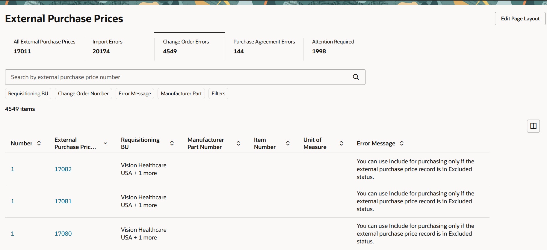

「変更オーダー・エラー」KPIには、変更オーダーの処理中に生成されたすべてのエラーが表示されます。 外部購買価格番号、変更オーダー番号、購買依頼発行BU、エラー・メッセージ、製造業者部品、品目番号、単位などの1つ以上の属性を検索およびフィルタできます。
変更オーダー・エラーKPI
変更オーダー・エラーKPI
対応する外部購買価格番号または変更オーダー番号をクリックして、各エラーの詳細にドリルダウンします。

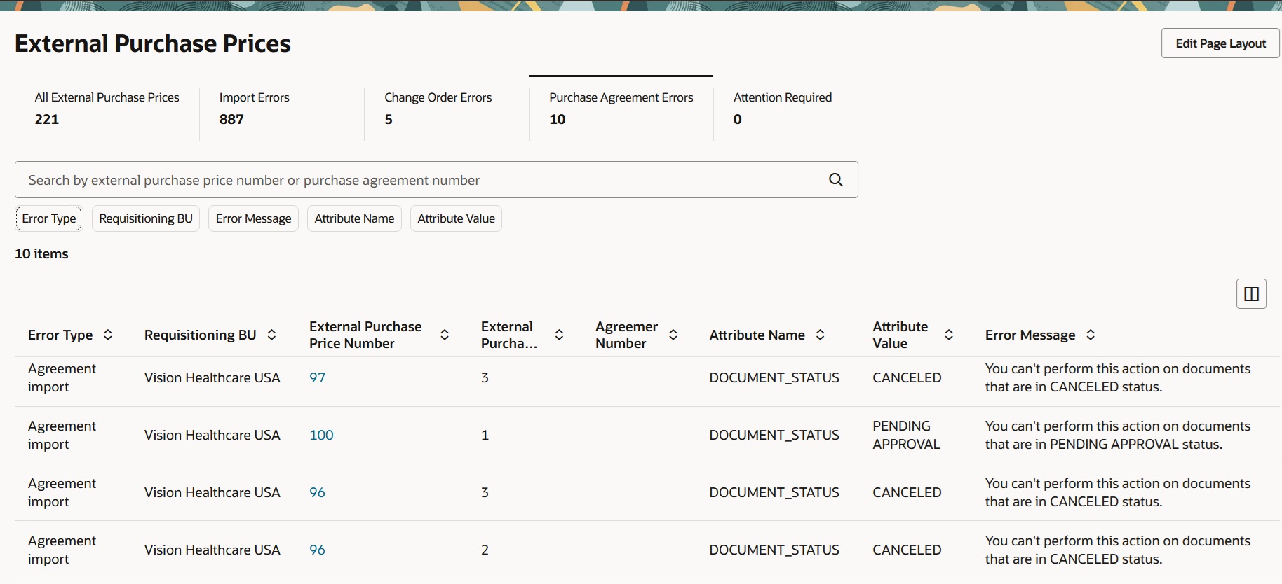

「購買契約エラー」KPIには、外部購買価格からの購買契約インポート時、または購買依頼発行BUグループへの新規BUの追加時に生成されたすべてのエラーが表示されます。 外部購買価格番号、購買契約番号、エラー・タイプ、購買依頼発行BU、エラー・メッセージ、属性名、属性値など、1つ以上の属性を検索してフィルタします。
購買契約エラーKPI
購買契約エラーKPI
対応する外部購買価格番号をクリックすると、各購買契約エラーにドリルダウンできます。
