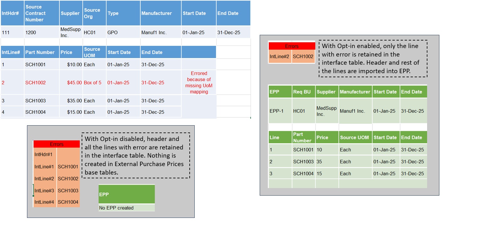

たとえば、4行を含むインタフェース・ヘッダー111があるとします。 ここで、SCH1002部品番号の1行のソース単位がボックス5に設定されており、外部購買価格単位マッピングで定義されていないとします。 この更新の前に、ヘッダーおよび4行すべてがインタフェース表にエラーありで保持されていました。 外部購買価格が作成されませんでした。 このシナリオでは、インタフェース表のデータを修正するか、マッピングを作成してレコードを再処理できます。
ただし、この更新では、エラーのある明細(つまり、SCH1002)のみがエラーとしてインタフェース表に保持され、ヘッダーのあるその他の明細が外部購買価格レコードとして作成されます。 この場合、マッピングが修正されていても、誤ってレコードを再処理することはできません。 処理のために取得するには、必要なデータを再度インポートする必要があります。 次に、エラーのインタフェース・レコードを削除します。
オプトインが有効および無効のインタフェース表データおよび結果の動作の図

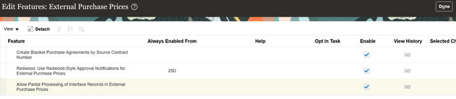

有効化のステップ
この機能を有効にするには、オプトインUIを使用します。 手順は、この文書の「新機能のオプションの取込み」の項を参照してください。
オファリング: 調達
「オファリング」作業領域で、「外部購買価格でのインタフェース・レコードの一部処理を許可」機能を有効にします:
  • オファリング: 調達
  • 機能領域: 外部購買価格
「外部購買価格でのインタフェース・レコードの一部処理を許可」機能に対応する「有効化」チェック・ボックスを選択し、「完了」をクリックします。
外部購買価格でのインタフェース・レコードの一部処理を許可するオプトイン。
