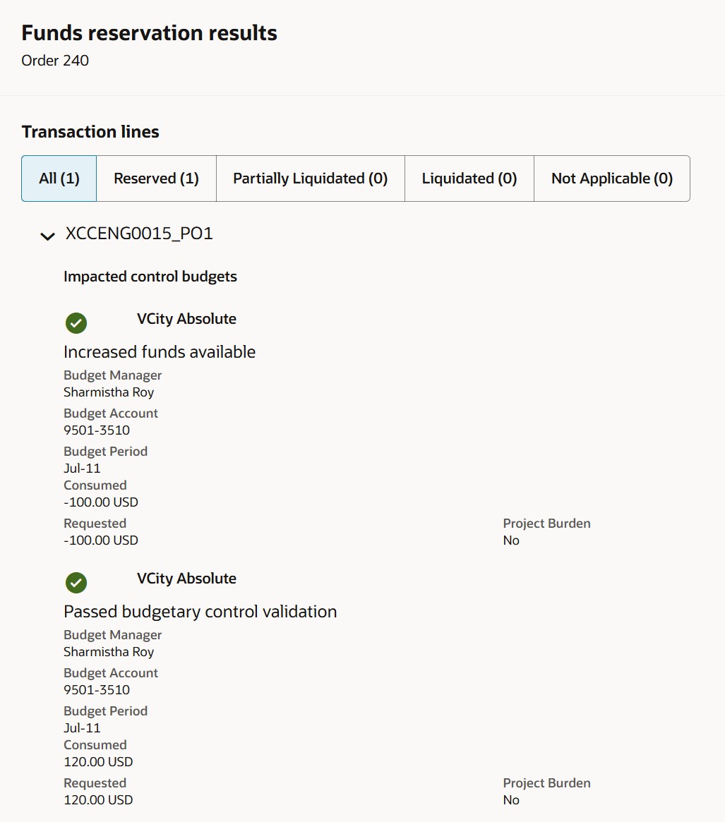

このスクリーン・キャプチャは、この機能を示しています。 この例では、予約済資金を$100から$120に増やす変更オーダーが、予算日付7/11/11で作成されました。
変更オーダーの残余予算引当

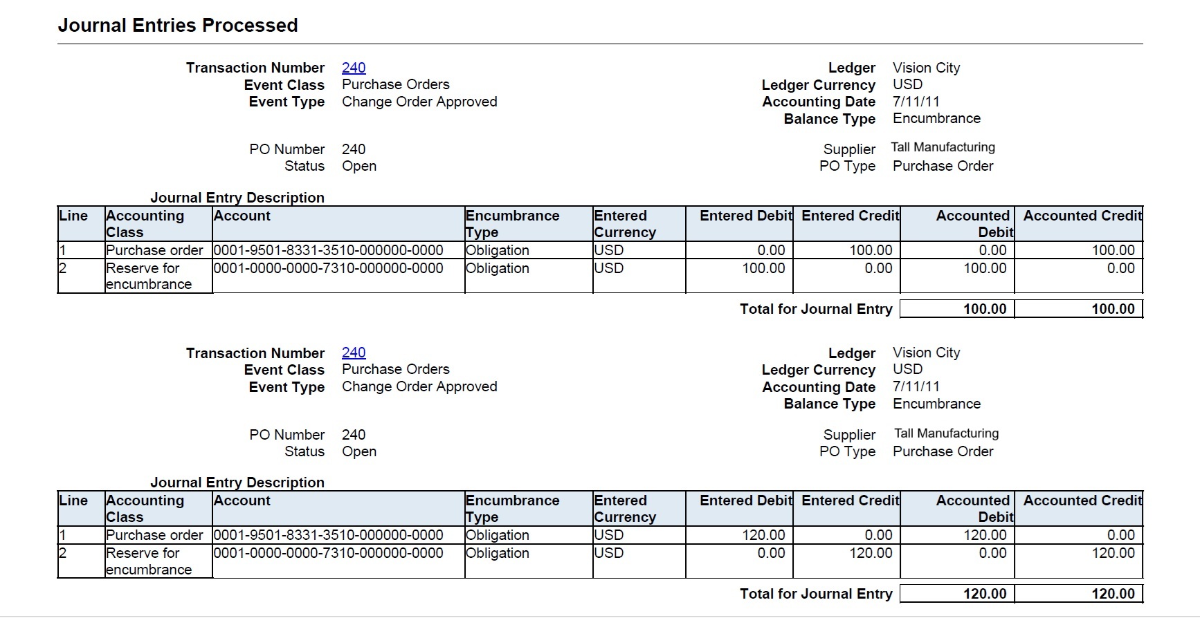

スクリーン・キャプチャは、同じ変更オーダーの予算引当会計を示しています。 会計日が7/11/11の2つの個別の会計仕訳が作成されることに注意してください。
変更オーダーの予算引当会計
