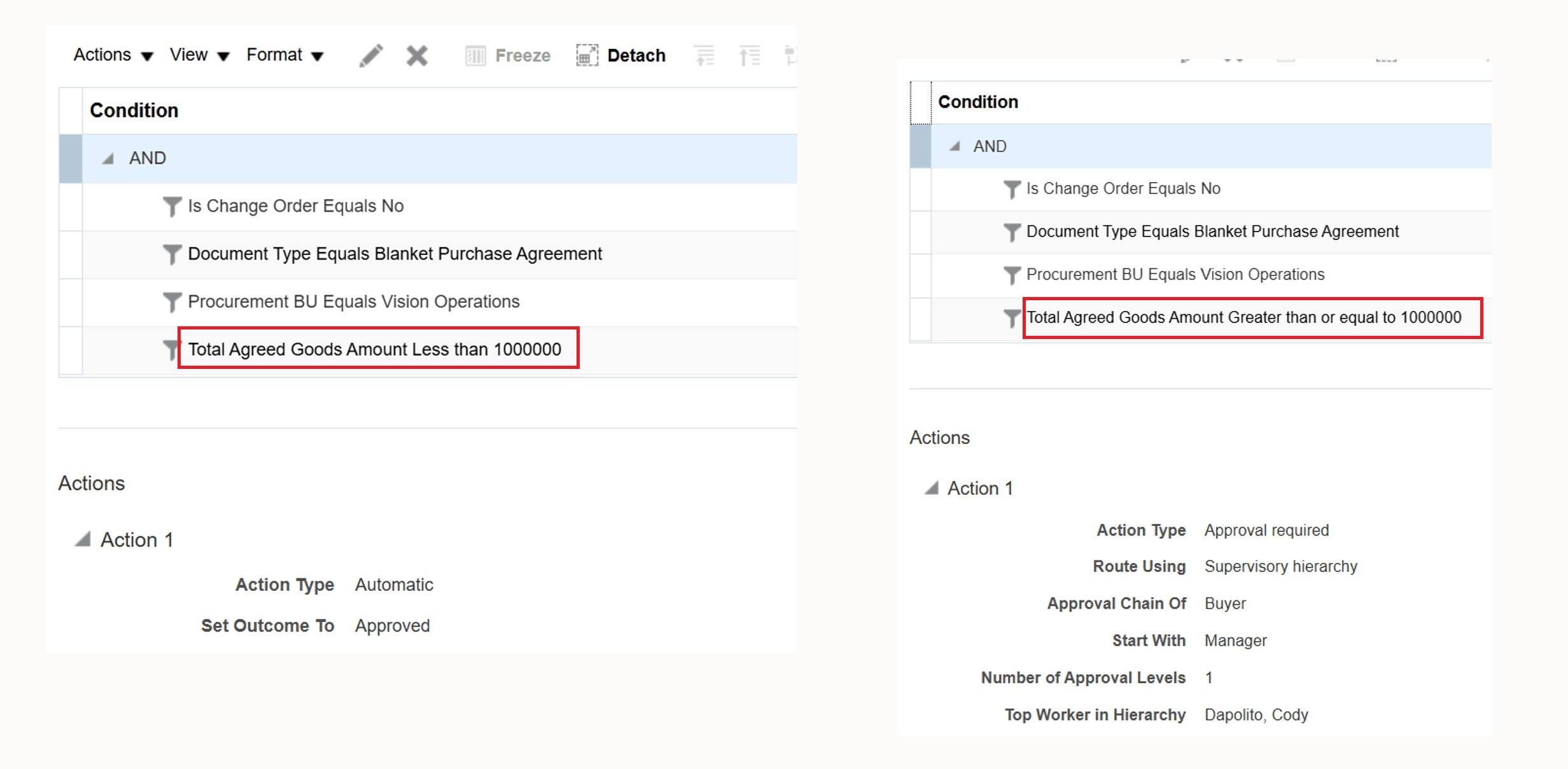

これらのスクリーンショットは、この機能を示しています。 この例では、合計契約商品金額が$1,000,000以下である包括購買契約が自動承認され、この金額が$1.000.000より大きい包括購買契約は承認のために購買担当のマネージャにルーティングされます。
包括購買契約承認ルール

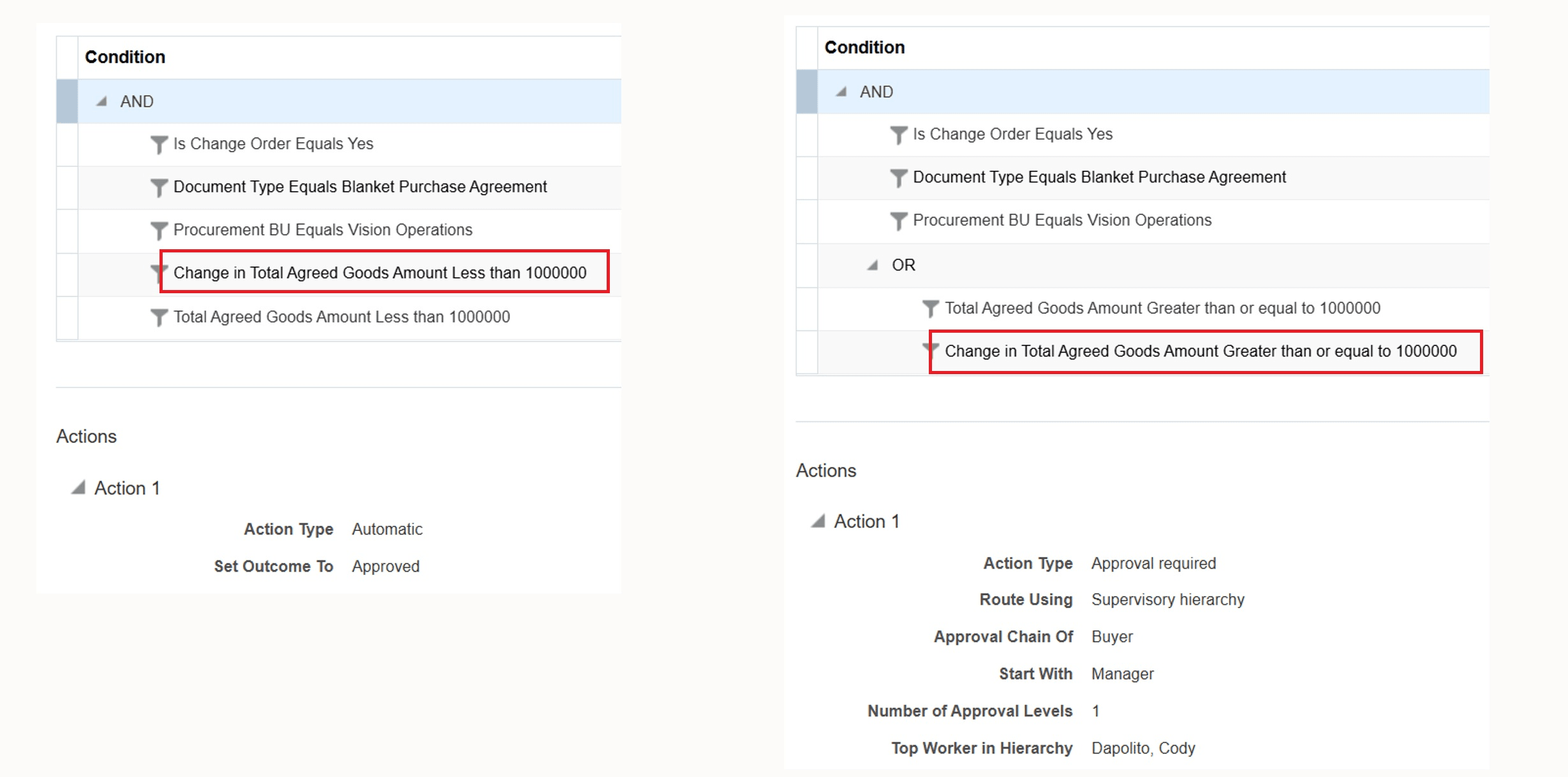

同様に、これらのスクリーンショットは、変更オーダーのこの機能を示しています。 この例では、「総合意商品金額の変更」が$1,000,000以下である包括購買契約変更オーダーが自動承認され、この金額が$1.000.000より大きい発注変更オーダーは承認のために購買担当のマネージャにルーティングされます。
包括購買契約変更オーダー承認ルール

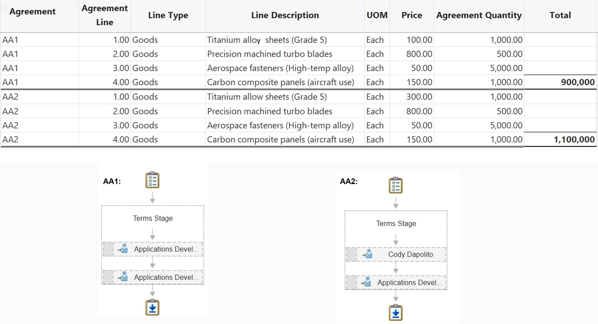

この例では、BPA AA1は自動承認され、BPA AA2はバイヤーのマネージャに対する承認用のルーターです。
包括購買契約承認の例
