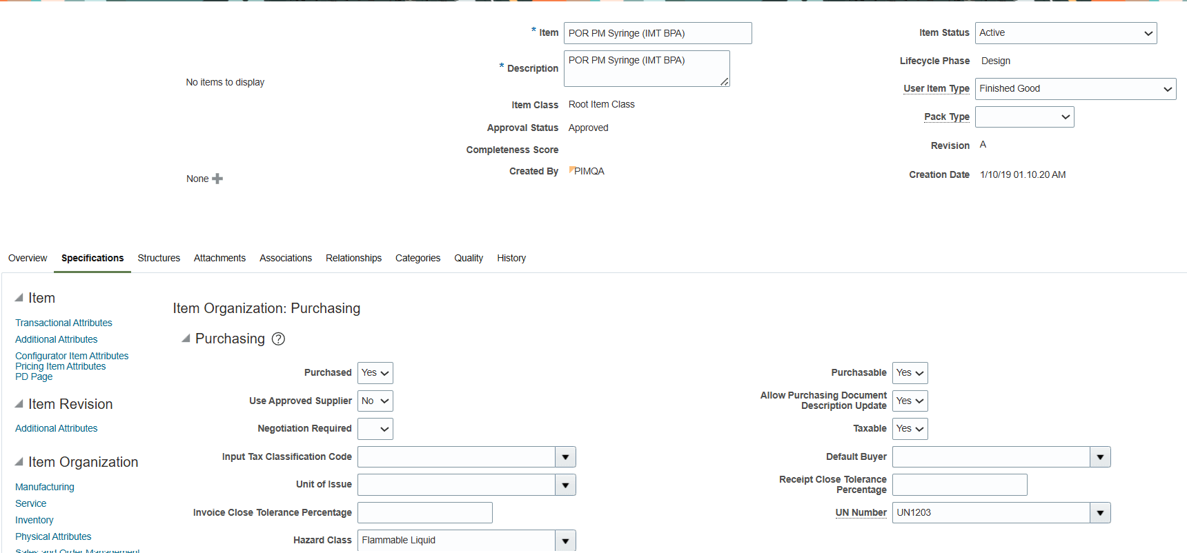

「購買仕様」の「製品情報管理」で、マスター品目の国連番号および危険度区分詳細を指定できます。 さらに、マスター品目と摘要ベースの明細の両方について包括購買契約を編集するときに、これらの詳細を指定できます。

- 契約にないマスター品目:
- マーケットプレイス・パンチ・アウトを含むカタログをショッピングする場合、カートに追加すると、品目構成で指定された値がデフォルト設定されます。

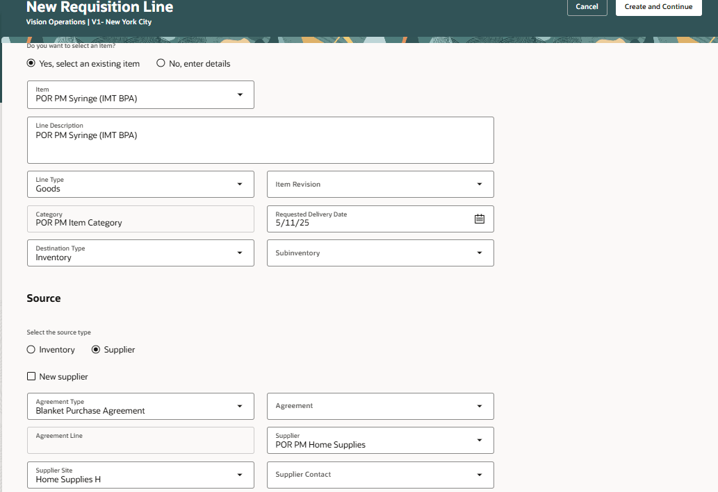

- 「購買依頼明細の入力」ページを使用する場合、「配信および請求」タブにナビゲートすると、値がデフォルト設定されます。

- 「購買依頼明細の入力」ページを使用する場合も同じロジックが適用されます。

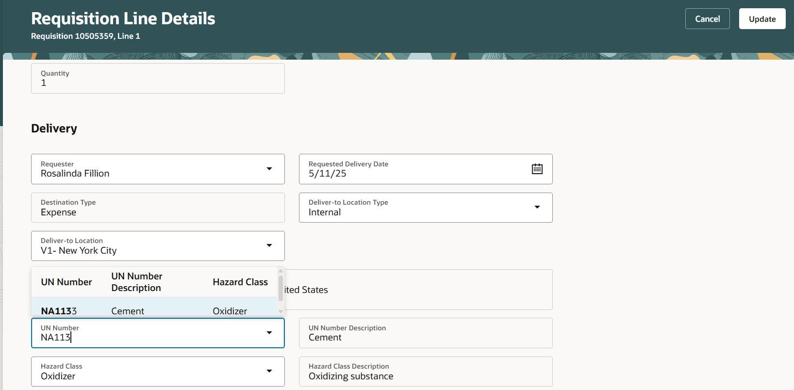

「ノート:」国連番号に関連付けられている危険度区分があり、その値がアクティブの場合は、購買依頼明細で国連番号がデフォルト設定されると、自動的にデフォルト設定されます。 この動作は、ユーザーが国連番号を手動で選択する場合にも有効です。
危険度区分で構成された国連番号の例を次に示します。
危険度区分構成のある国連番号
国連番号および危険度区分がマスター品目からデフォルト設定される「購買依頼明細の入力」フローの図を次に示します:
国連番号および危険度区分を使用した品目構成
品目を含む購買依頼明細の入力
品目からの国連番号および危険度区分のデフォルト

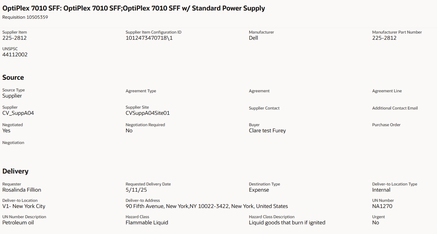

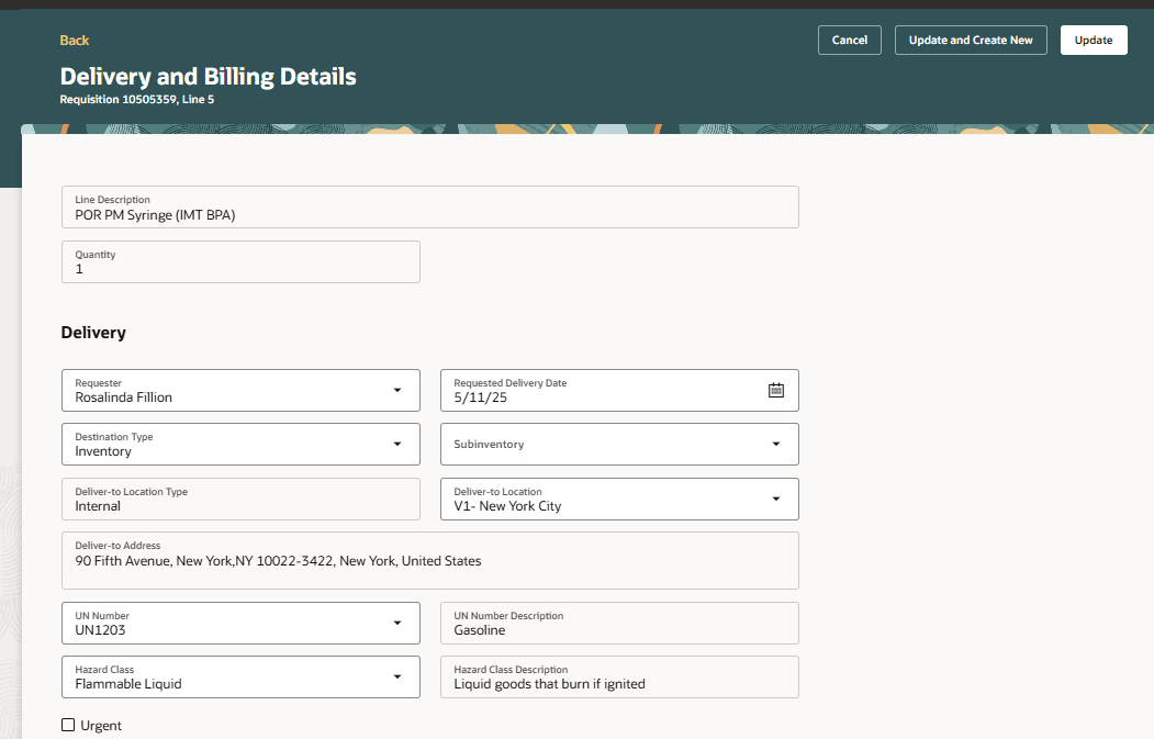

国連番号および危険度区分の詳細は、次のページにデフォルトで表示されます:
- 「購買依頼明細詳細の編集」>「請求および搬送」。
- 購買依頼明細詳細の表示

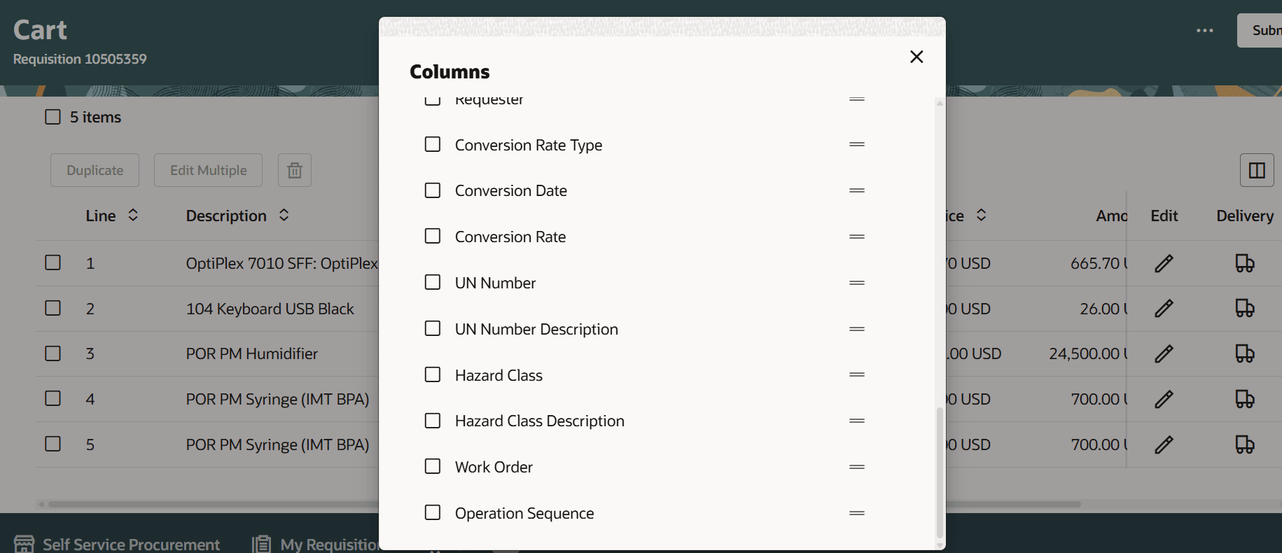

ショッピング・カート・ページ(表ビューまたはカード・ビュー)で、enableConditionalBRExtensibilityForlines定数(ショッピング・カート・ビジネス・ルールのフィールド・レベル条件の有効化)をtrueに有効にして、条件付きパラメータを使用してフィールドを非表示または表示します。 ショッピング・カートの「表」ビューでは、列ナビゲータを使用して、デフォルトで非表示になっている列を追加できます。
カート表ビューへのUN番号および危険度区分の追加

- 「国連番号」および「危険度区分」属性に指定された値が発行時に無効である場合、購買依頼は発行できません。 エラーが表示されます。 無効な値を削除または更新できます。
- 「複数明細の入力」フローを使用して、既存の明細の値を上書きできます。 国連番号に危険度区分が関連付けられている場合、すべての明細で両方が更新されます。

- 使用可能な各明細の国連番号および危険度区分詳細を表示できます
明細の国連番号および危険度区分の表示
