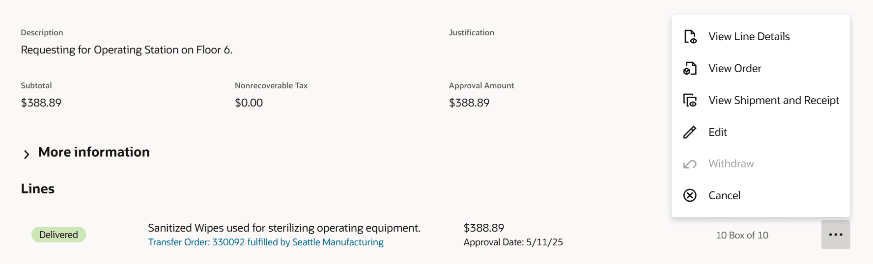

- 「自分の購買依頼」>「ヘッダー」: 購買依頼のすべての明細に同じ転送オーダーがある場合の「オーダーの表示」処理。

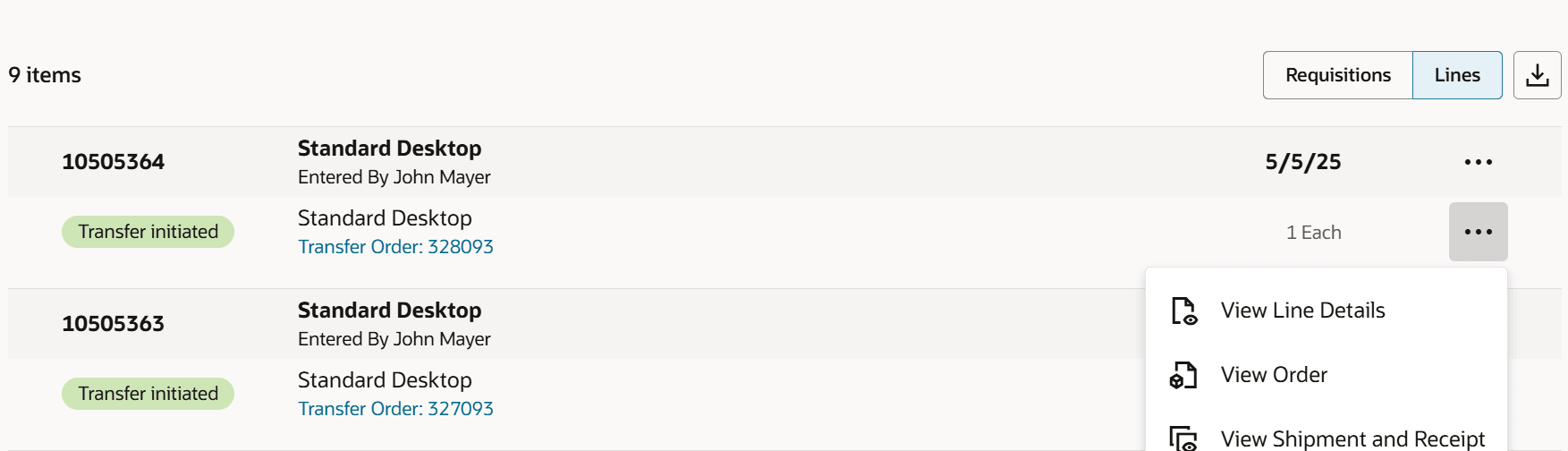

- 「自分の購買依頼」>「明細」: 転送オーダー・リンク。
- 明細レベルの処理: オーダーを表示し、出荷および受入のドリルダウンを表示します。
- 明細詳細の表示: 転送オーダー・リンク。

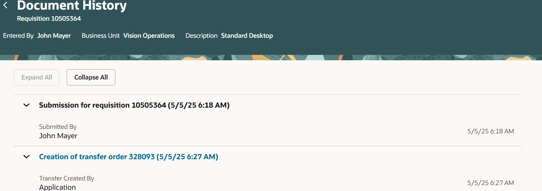

- 文書履歴の表示: 転送オーダー・リンク。 これも以前から使用可能でしたが、この更新では「Redwood転送オーダー」ページにナビゲートします。

「自分の購買依頼」>「明細」から転送オーダー詳細を表示する処理

転送オーダー・ナビゲーションのある購買依頼詳細

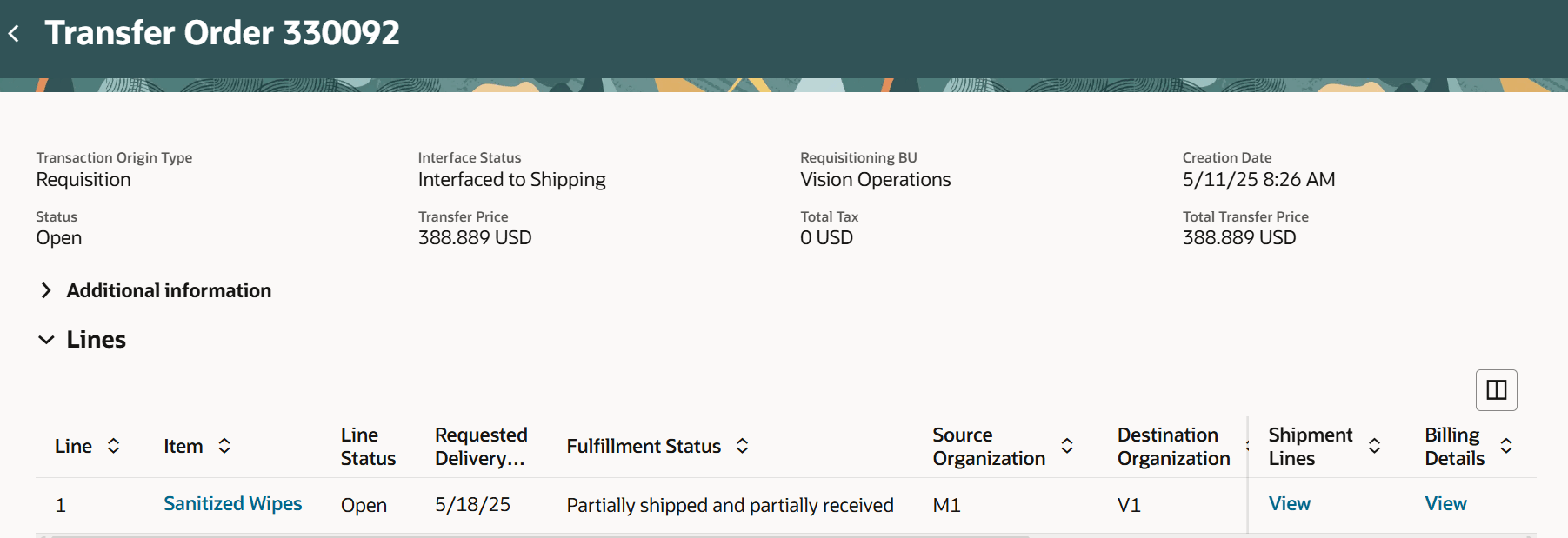

転送オーダー・リンクおよび「オーダーの表示」処理により、Redwoodの「転送オーダー」ページが表示されます。 このページには、転送オーダーに関する情報が表示され、オーダーの各明細品目の詳細が表示されます。
転送オーダーへのオーダー処理ドリルダウンの表示Redwoodページ
「明細」表の「品目」列のリンクを使用して、ドリルダウンして転送オーダーの出荷および受入の詳細を表示できます。 また、使用可能なトランザクションがある場合は、「出荷」列および「受入」列にもリンクが表示され、特定の出荷または受入に関する詳細を表示できます。
転送オーダーの出荷および受入詳細の表示
転送オーダーの作成リンクを使用して、「文書履歴の表示」ページから「転送オーダー」ページに移動することもできます。
文書履歴の表示からの転送オーダー・ナビゲーション
