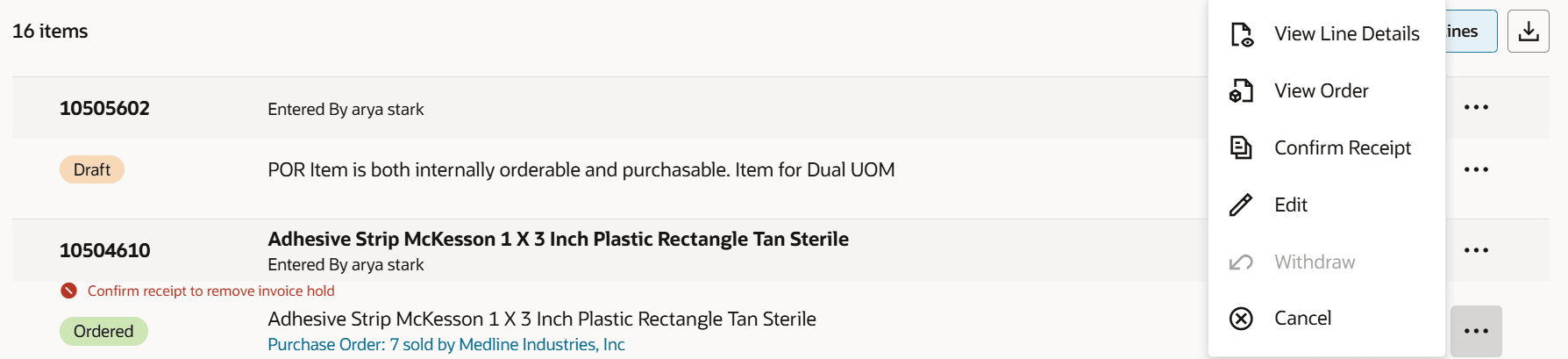

受入する購買依頼明細に対して「受入の確認」処理を選択できます:
購買依頼明細の受入処理の確認

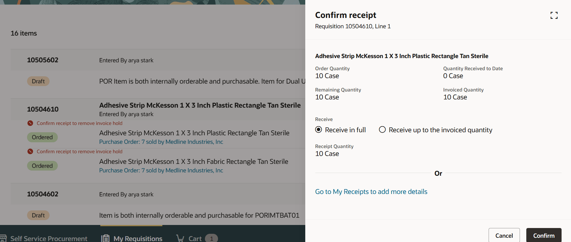

「受入の確認」ドロワーで、品目を全部または請求済数量までの受入を選択できます。 ドロワーには、現在までに受入済で、続行方法を決定するために残っている数量に関する情報が表示されます。 選択後に「確認」をクリックすると、入金が自動的に作成されます。
受入不足の受入の確認
入金を確認すると、明細の請求書保留を削除するための入金を確認するメッセージは表示されなくなります。 同様に、すべての明細が処理されている場合、必要な処理を示すヘッダー・レベル・メッセージも消えます。

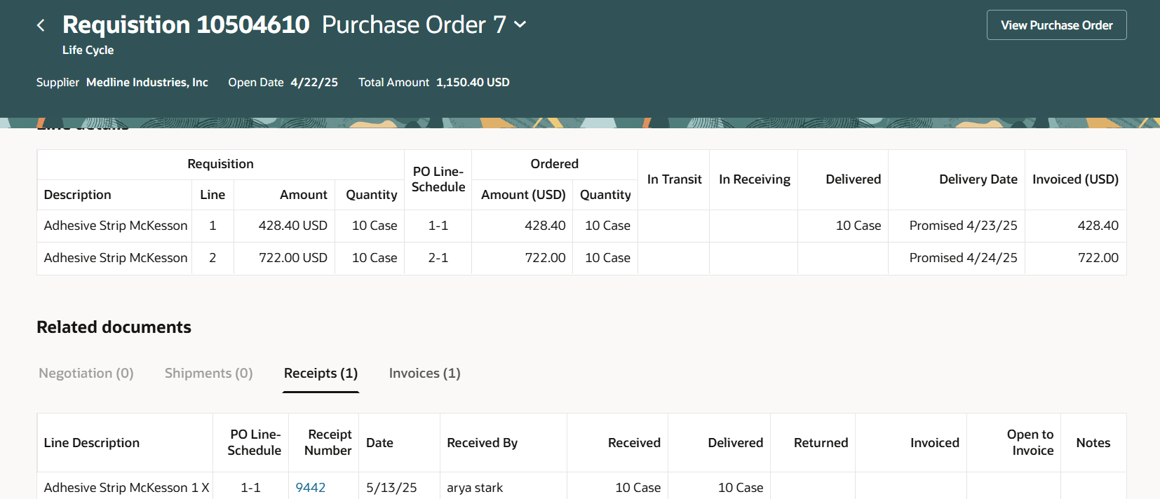

ライフサイクルの表示処理を使用して、このプロセスから作成された新規受入を含むライフサイクル詳細を購買依頼に表示できます。
ライフサイクルの表示処理からの受入の表示

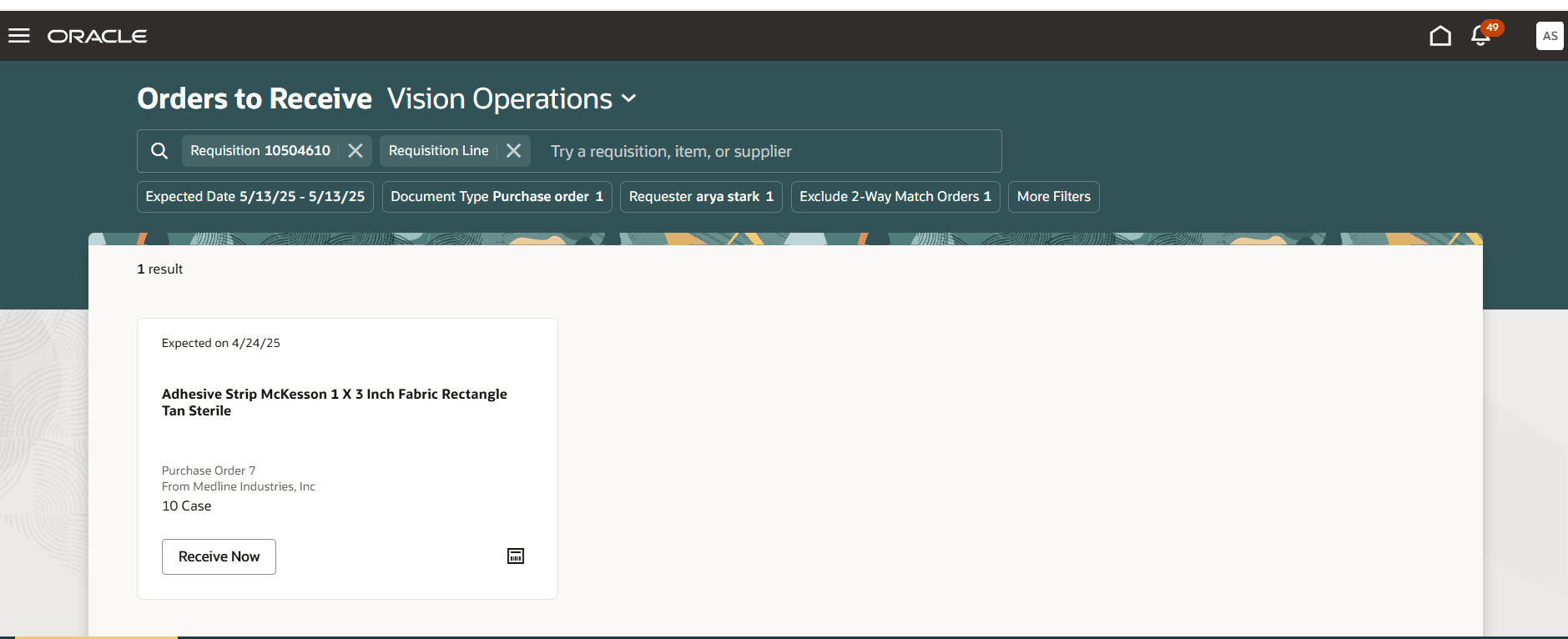

受入前に詳細を追加する場合は、続行するためにセルフサービス受入アプリケーションに移動します。 そこから、すぐに受信することも、さらに情報を追加して入金を作成することもできます。
受入の詳細の追加
