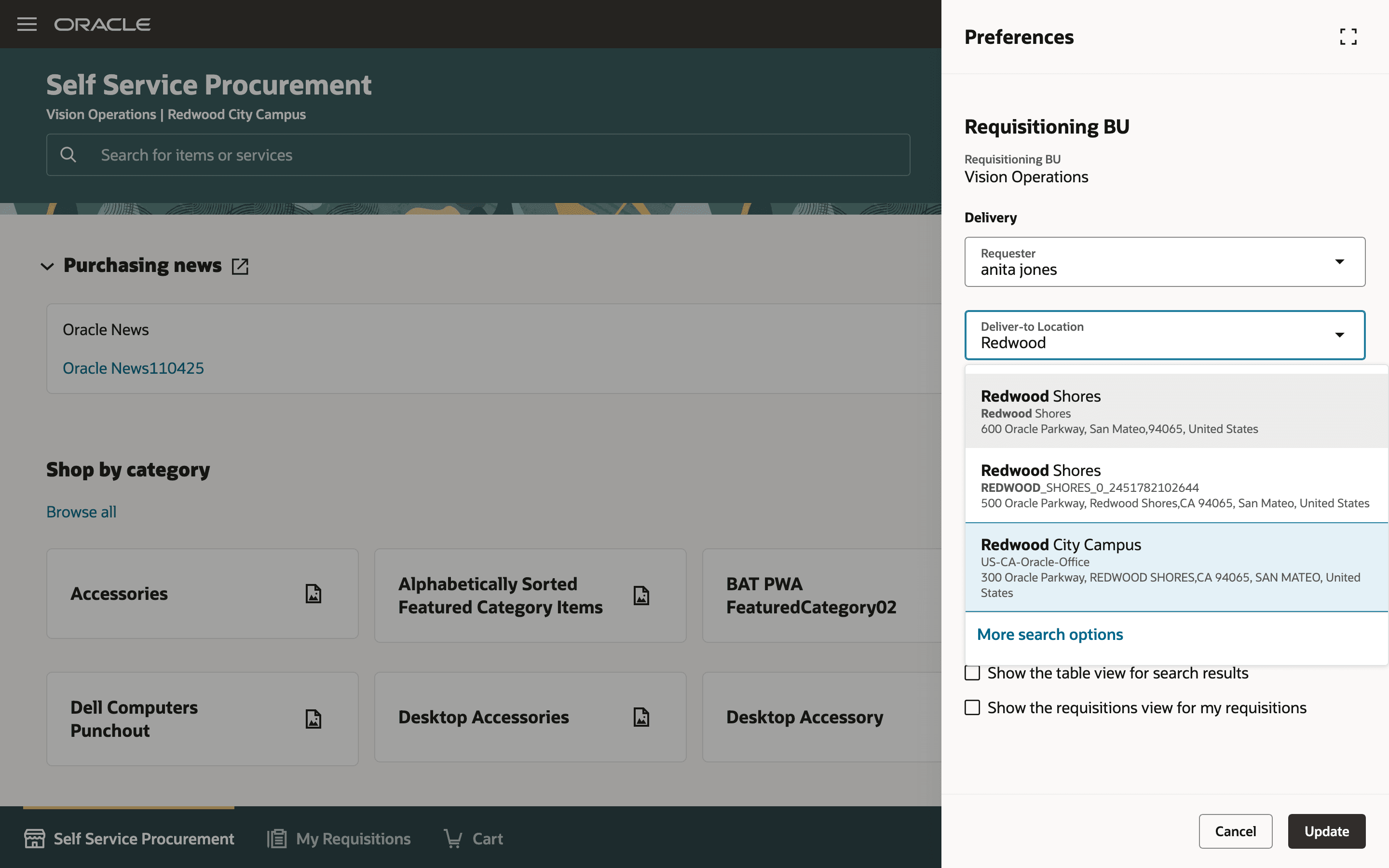

この機能を有効にすると、基本検索に任意の文字を入力した後に、「詳細検索オプション」というテキストが表示されます。 リンクをクリックすると、追加の検索オプションを含むドロワーが起動します。
詳細検索オプションを使用した詳細検索オプションの起動

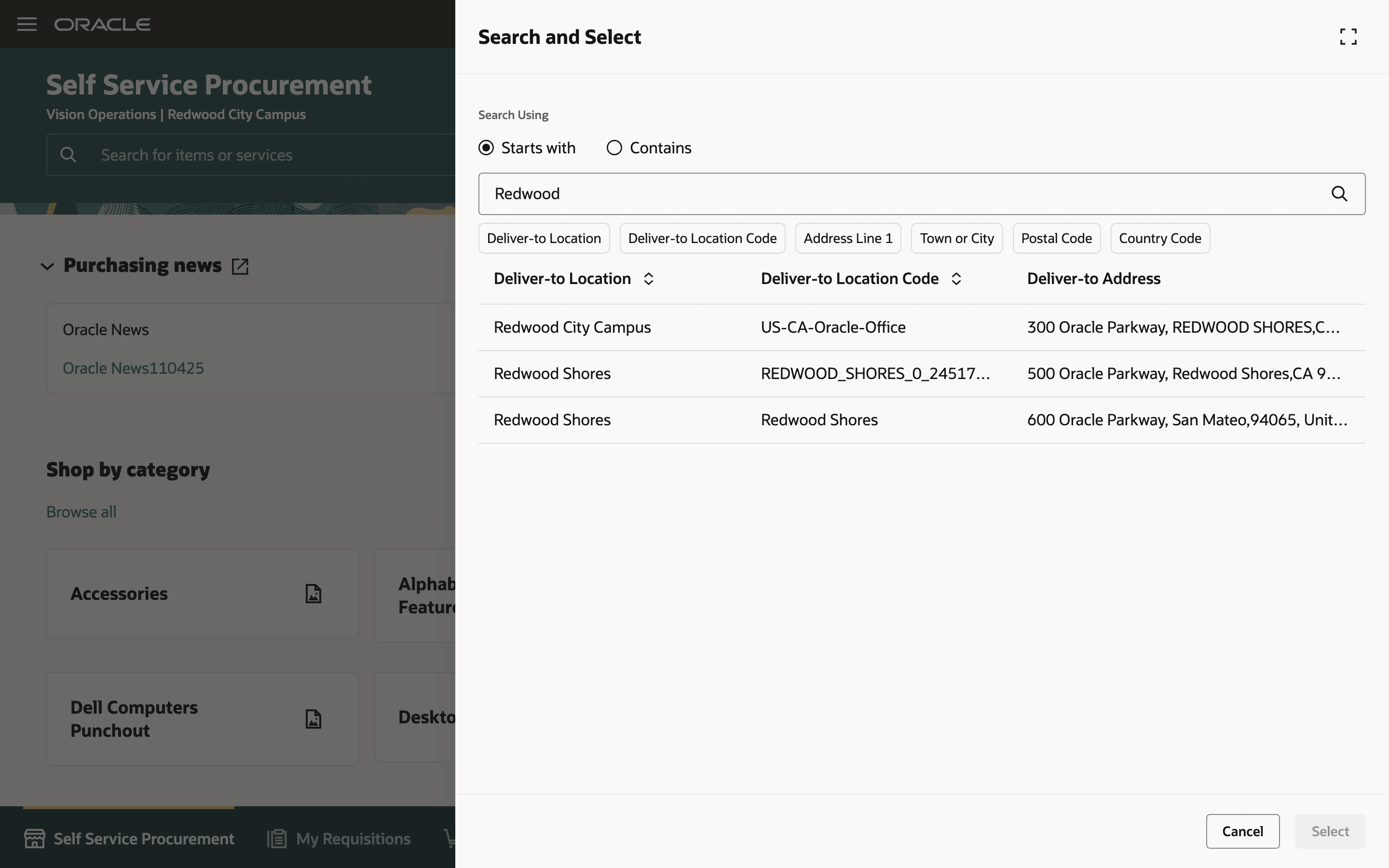

検索ウィンドウでは、「次で始まる」または「次を含む」演算子を使用してキーワードの入力を開始できます。
「ノート:」この検索では、「搬送先事業所」フィールドまたは「搬送先事業所」フィールドのいずれかで一致が検索されます。 他のフィールドで検索するには、選択したフィルタを追加する必要があります。 選択したキーワードを使用して、フィルタ内を検索できます(検索では「次を含む」を使用します)。 結果は、キーワードとフィルタ値の結合評価に基づいて表示されます。
キーワードを使用した検索

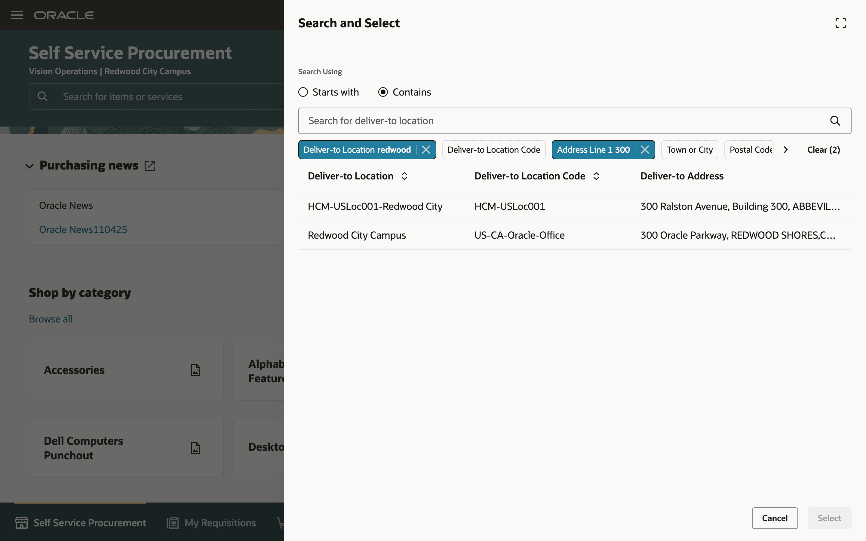

フィルタを使用して、結果をさらに絞り込むことができます。
フィルタを使用した検索の調整
