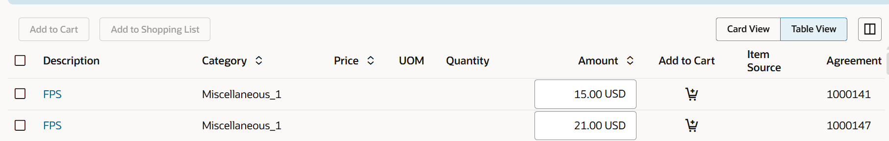

Redwoodセルフサービス調達アプリケーションのショッピング検索結果の表ビューで、金額ベースの契約明細を直接編集できるようになりました。 この機能を使用して編集できるのは、金額更新を許可するように構成された契約明細のみです。 適格な明細の場合、金額はデフォルトで編集可能になります。 その他の場合、金額は読取り専用になります。
金額フィールドに価格許容範囲が指定されていて、入力した値がこの許容範囲外の場合、金額フィールドから移動するか、テーブルの別のフィールドをクリックすると、エラー・メッセージが表示されます。 非数値またはマイナスの金額は許可されません。
スクリーンショットは、契約明細の編集可能な金額を含む「検索結果」表を示しています。
検索結果の表ビューでAmout編集可能

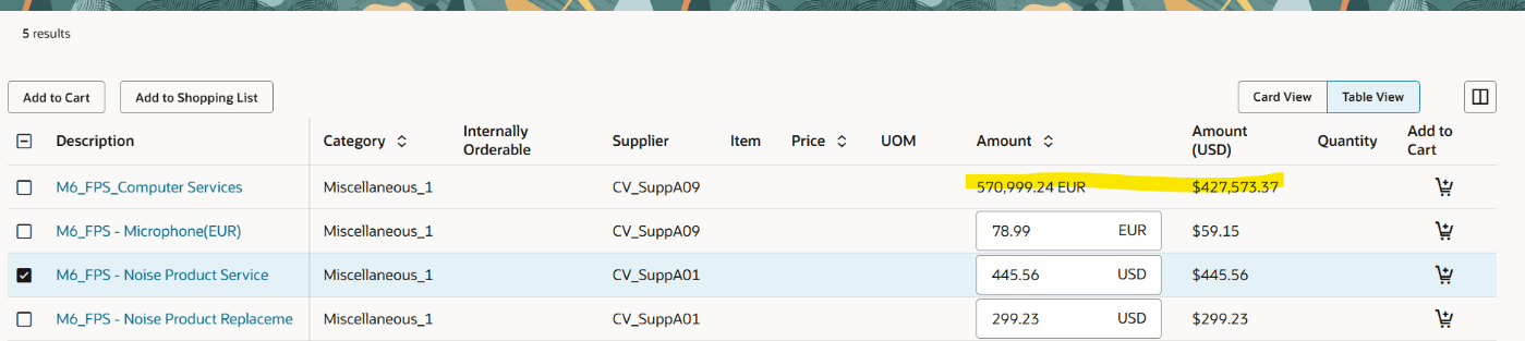

金額更新を許可しない基本契約の場合、検索結果の読取り専用金額の図を次に示します:
契約で更新が許可されない金額読取り専用
