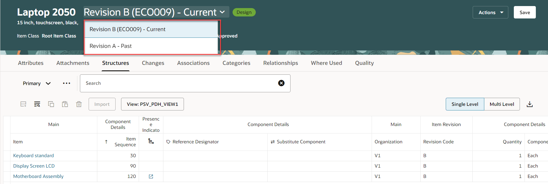

品目のリビジョンを選択すると、そのリビジョンが過去、現在、保留中または将来のいずれの状態であるかによって、コンテンツがレッドライン付きまたはなしに表示されます。 また、適切な変更オーダー・コンテキストで保留中の改訂を編集できます。
品目改訂を選択すると、レッドラインを編集および表示できるかどうかは、改訂が次のいずれであるかによって異なります:
  • 現在 - 編集可能であり、更新後にレッドラインを表示しません
  • 保留中 - アクション「変更オーダーで編集」を選択すると編集可能です。 品目を保存すると、レッドラインの更新が表示されます。
  • 過去 - 読み取り専用で、レッドラインは表示されません
  • 将来有効 - 読み取り専用で、変更が有効になるまでレッドラインを表示

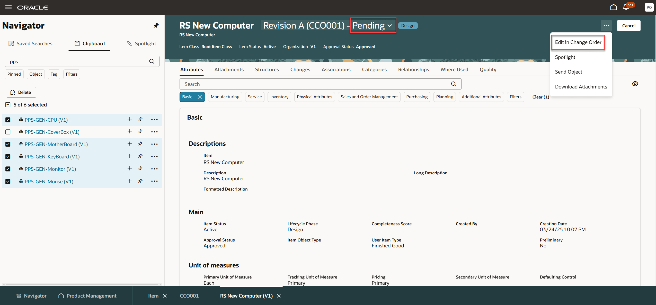

保留中のリビジョンを変更するには、「アクション」メニューから「変更オーダーで編集」を選択します。 これにより、ページが変更コンテキストにレンダリングされ、加えられた変更がレッドラインされます。
変更オーダー処理で「編集」を選択し、保留中の改訂を編集

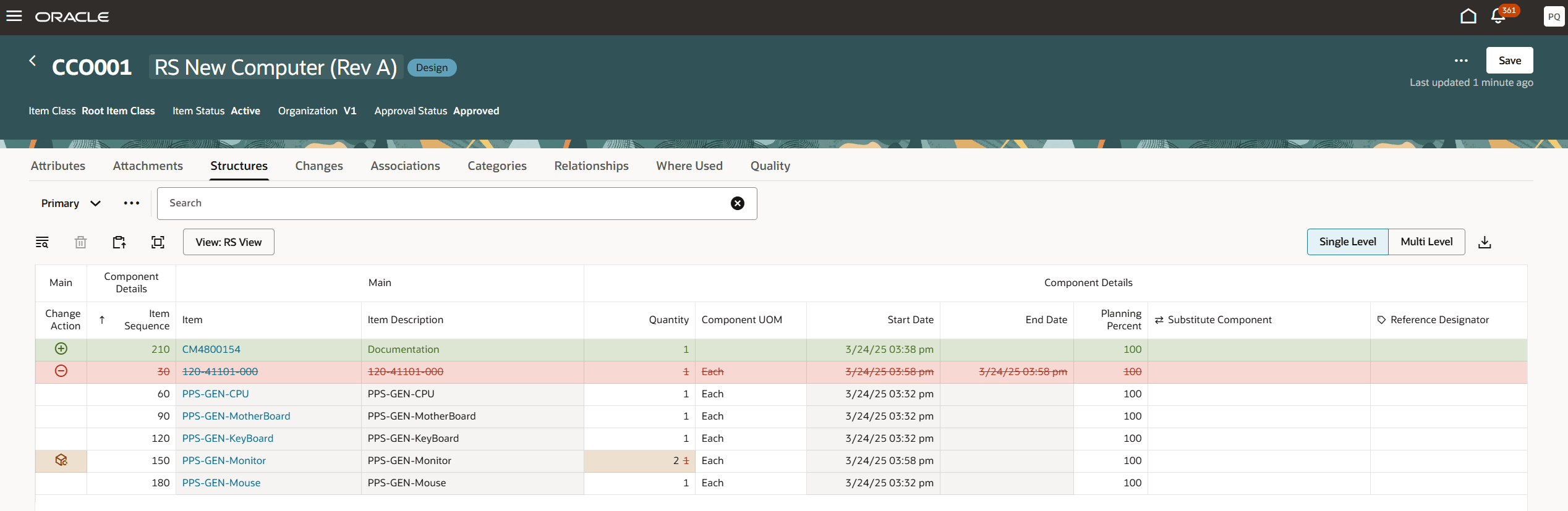

構成の変更オーダーのコンテキストで改訂保留中

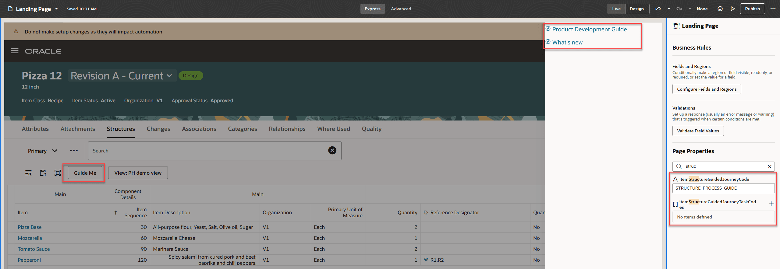

構造のガイド付きジャーニを構成すると、構造を作成または変更するための関連する指示またはガイドを提供できます。 「ガイド」ボタンは、構造ガイド付きジャーニの「ページ・プロパティ」が構成されている場合に表示されます。
構造におけるガイド付きジャーニ
構造におけるガイド付きジャーニ
この機能により、選択した品目改訂に基づいて構成グリッド内でコンポーネント改訂固有の属性をインラインで表示できるため、ビジネスにもメリットがあります。 インライン情報により、各コンポーネントの属性データに移動する必要がなくなり、エンジニアの構造の管理における生産性と効率が向上します。
