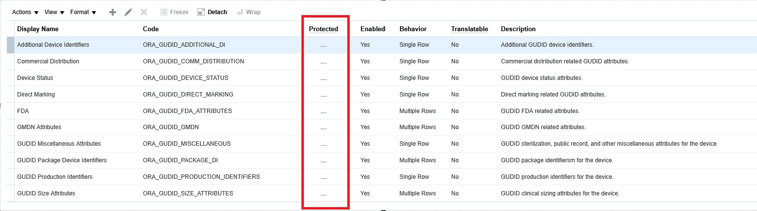

公開として事前定義されているヘルスケア属性グループ

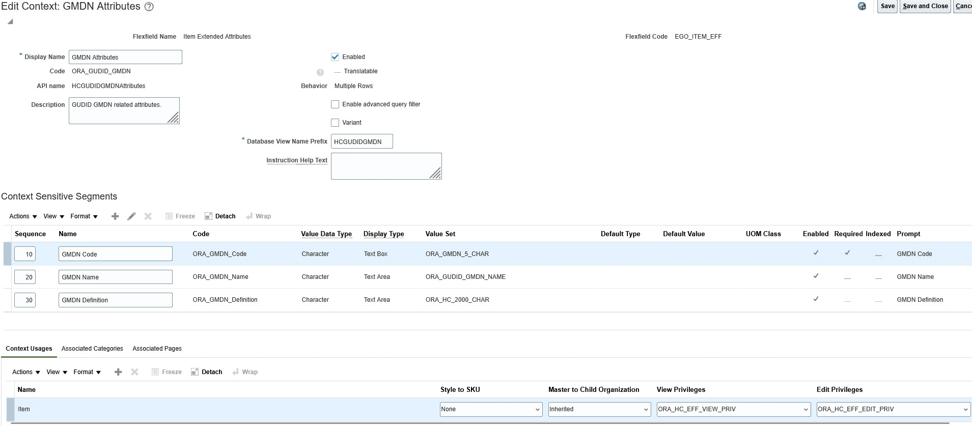

ヘルスケア属性グループで次のプロパティを編集できます:
- 使用可能
- 表示名
- 説明
- 指示ヘルプ・テキスト
ヘルスケア属性グループでコンテキスト使用を追加または更新することもできます。

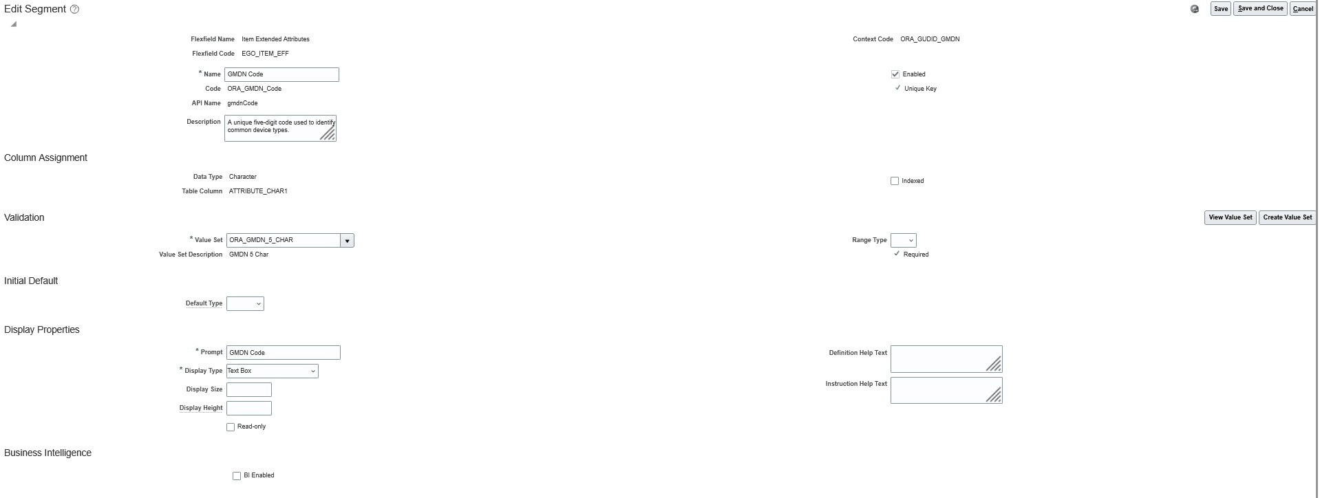

healthcare属性では、次のプロパティを編集できます:
- 順序
- 使用可能
- 説明
- 索引付き
- 値セット
- 範囲タイプ
- 単位区分
- 必須
- デフォルト・タイプ
- デフォルト値
- BI有効
- プロンプト
- 読取り専用
- サイズの表示
- 高さの表示
- 表示タイプ
- 定義ヘルプ・テキスト
- 指示ヘルプ・テキスト
更新に使用可能なヘルスケア属性
更新できないヘルスケア属性グループおよび属性のプロパティについては、「保存」をクリックするとエラー・メッセージが表示されます。
