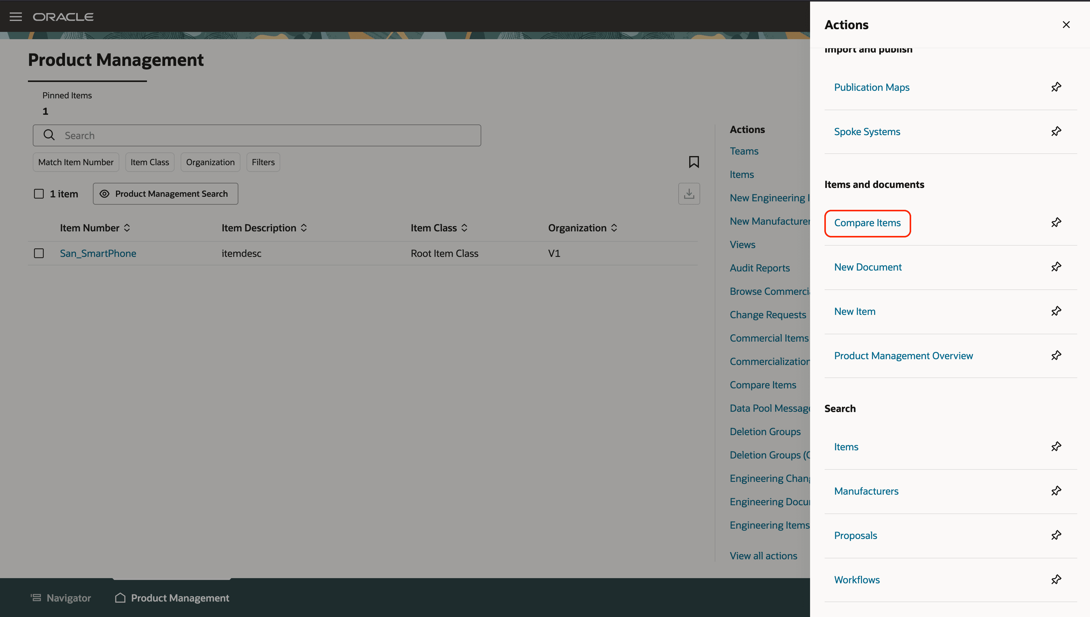

「製品管理」ページ > 「アクション」パネルで、「すべてのアクションを表示」をクリックし、次のスクリーンショットに示すように「品目の比較」をクリックします。
処理ドロワー - 品目の比較
処理ドロワー - 品目の比較

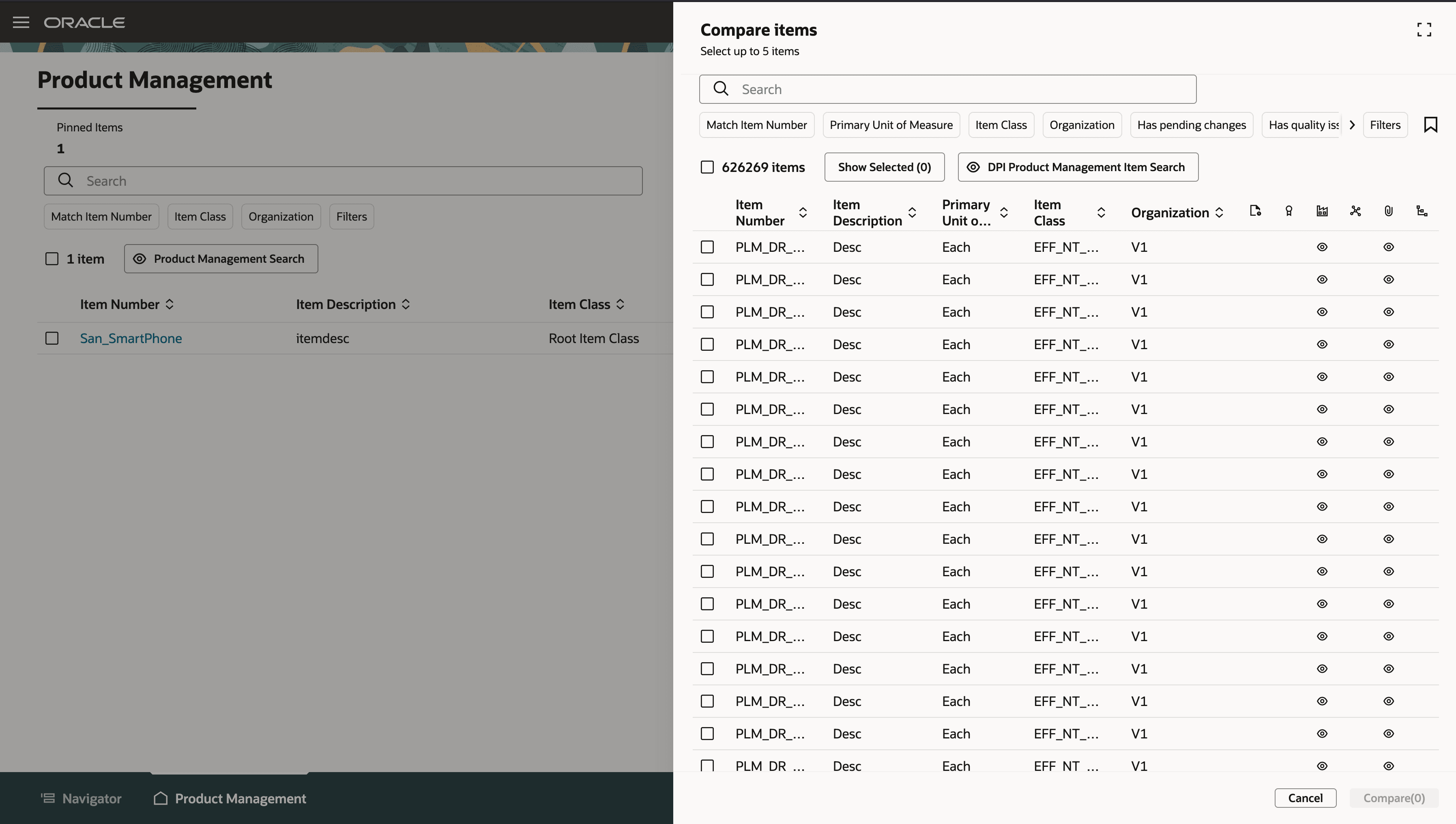

「品目の比較」ドロワーで、次のスクリーンショットに示すように、比較する品目を選択します。 最大5つの品目を選択できます。
品目の比較ドロワー
品目の比較ドロワー

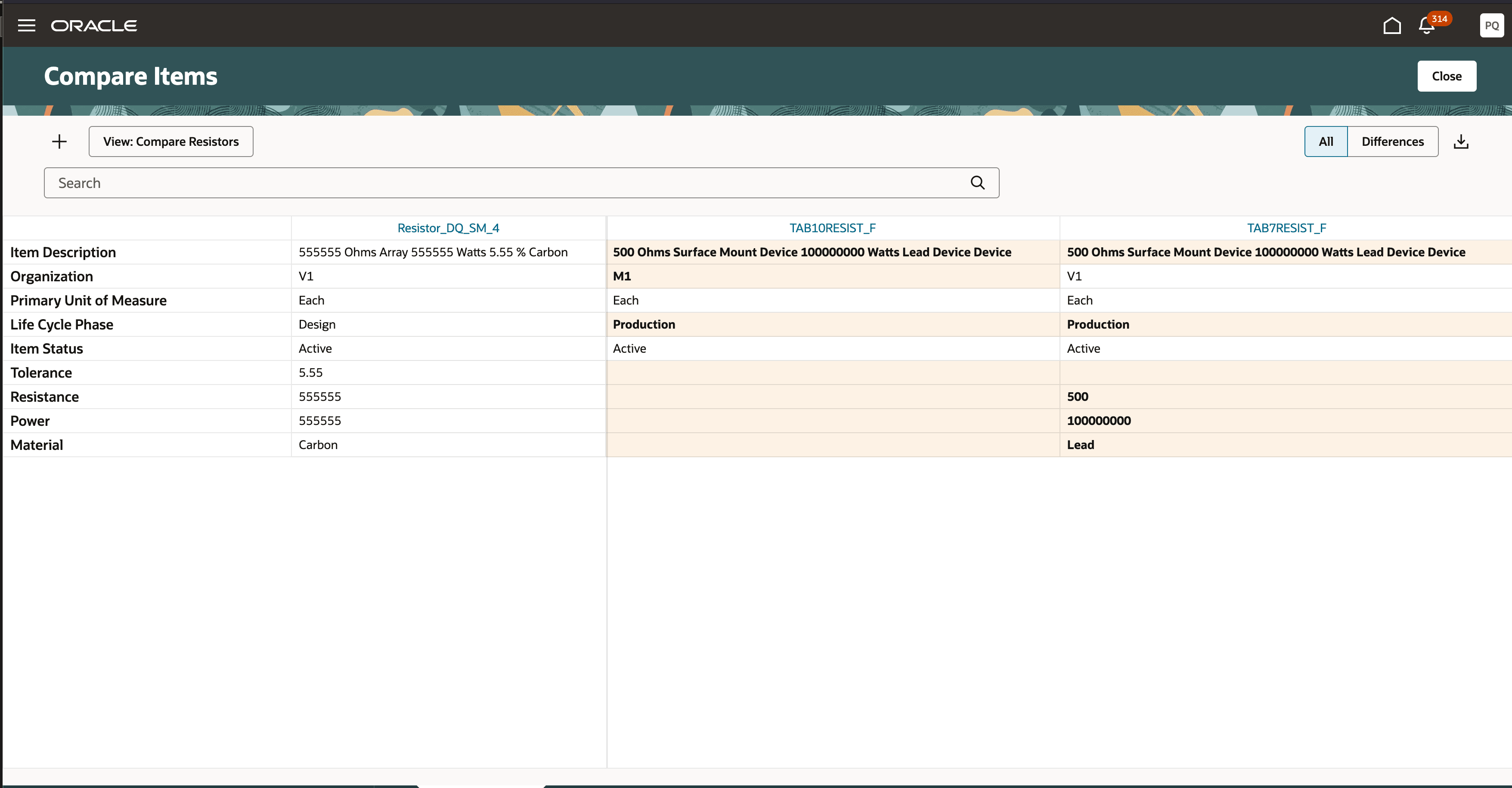

結果は、次のスクリーンショットに示すようにグリッド・レイアウトに表示されます。 差異は視覚的に強調されます。
次のことを実行できます。
  • 追加アイコンをクリックして、比較する品目を追加または削除」
  • 別のビューを選択して比較属性を変更
  • 検索を使用して、表示される結果を絞り込みます
  • コンテキスト・スイッチャをクリックして、差異のみを表示
  • 結果のダウンロード
品目の比較 - 結果
品目の比較 - 結果
