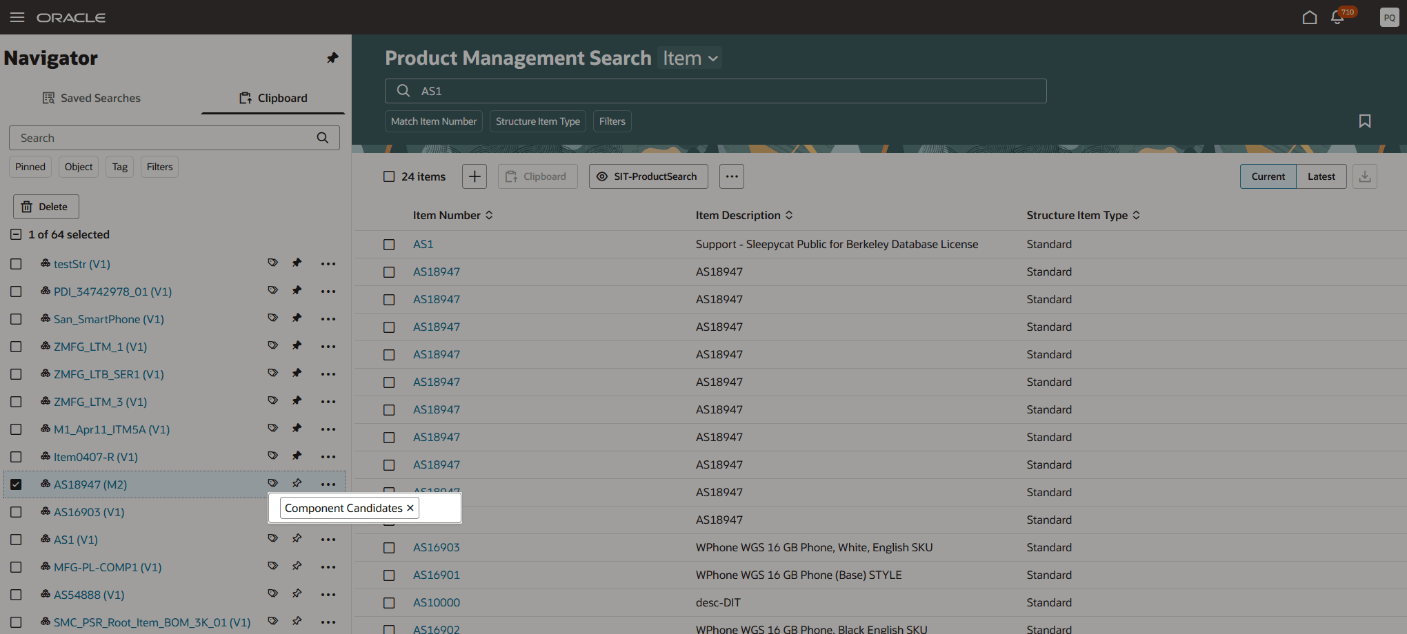

  • 「タグ」アイコンを使用して、保存済検索を既存のタグ・グループのいずれかにタグ付けします。 新しいタグを作成することもできます。 「タグ」アイコンをクリックすると、空白のフィールドが表示されます。 タグ名を入力し、「入力」を押してタグを作成します。 オブジェクトの「タグ」アイコンにカーソルを合せるかクリックすると、関連付けられたタグ名が表示されます。
ナビゲータでの保存済検索のタグ付け
ナビゲータでの保存済検索のタグ付け
ナビゲータでのクリップボード項目のタグ付け
