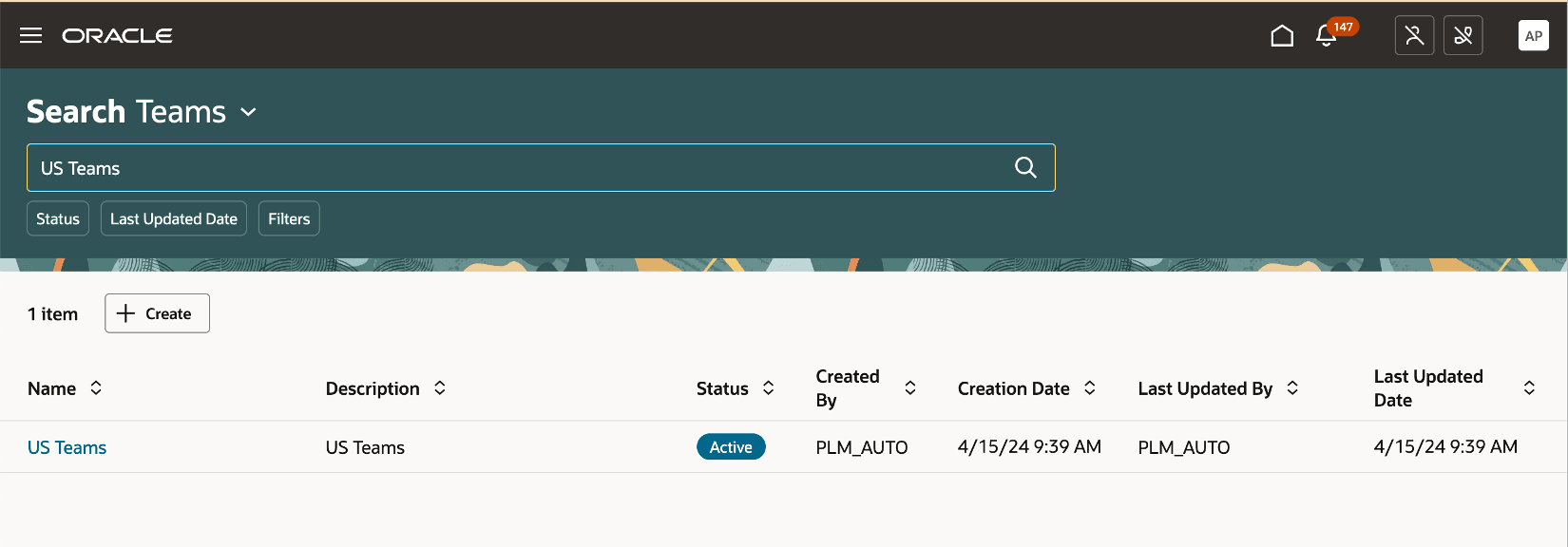

「製品管理」ホーム・ページにナビゲートし、「処理」でチームをクリックします。
「チームを検索」ページでは、既存のチームを検索したり、新しいチームを作成できます。 チームごとにメンバーシップ条件を定義し、該当する権限セットを選択できます。
チームの検索ページ
チームの検索ページ
新しいチームを作成するには:
  1. チームの検索ページで、「作成」をクリックします。
  2. 「チームの作成」ページで、次の詳細を指定します:
    • 名前- チームの一意の名前
    • 説明- チームの簡単な説明。
    • ステータス- チームのステータスを「アクティブ」に設定します。

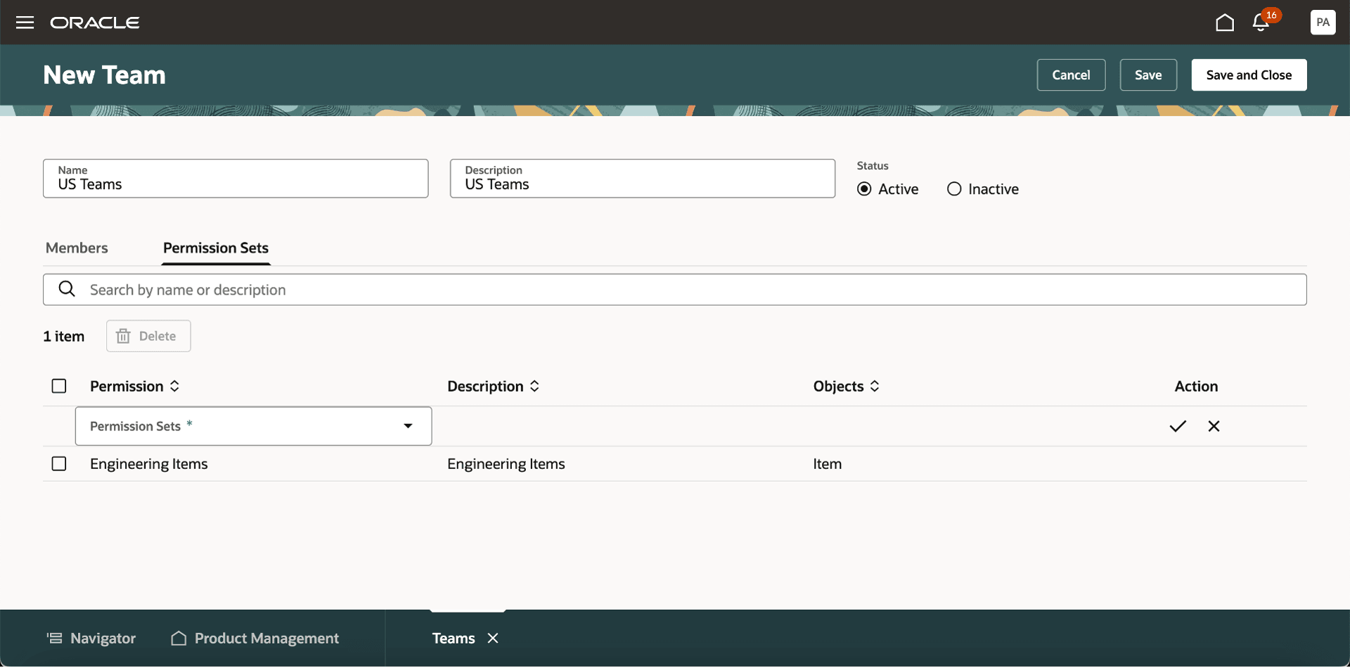

  4. 「権限セット」タブで、次の手順を実行します:
    • 「権限セット」ページで作成した権限を追加します。
  5. 「保存してクローズ」をクリックします。

「チームの作成」ページの「権限セット」タブ

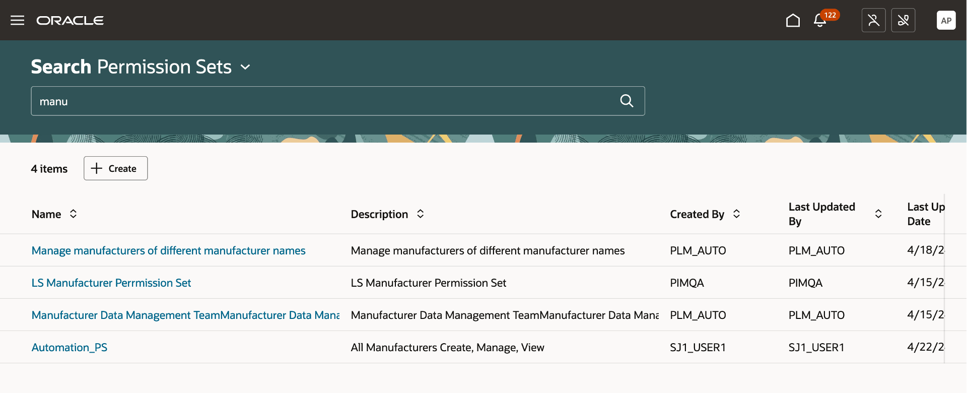

「権限セットの検索」ページに、すでに作成されている権限セットのリストが表示されます。 実行できる処理は次のとおりです。
  • 特定の権限セットを検索します。
  • 権限セットの名前をクリックして、権限セットの詳細を表示します。
  • 権限セットを列でソートします。
権限セット検索ページに、すでに作成されている権限セットのリストが表示されます。   実行できる処理は次のとおりです。
  • 特定の権限セットを検索します。
  • 権限セットを列でソートします。
権限セットの検索ページ
権限セットの検索ページ

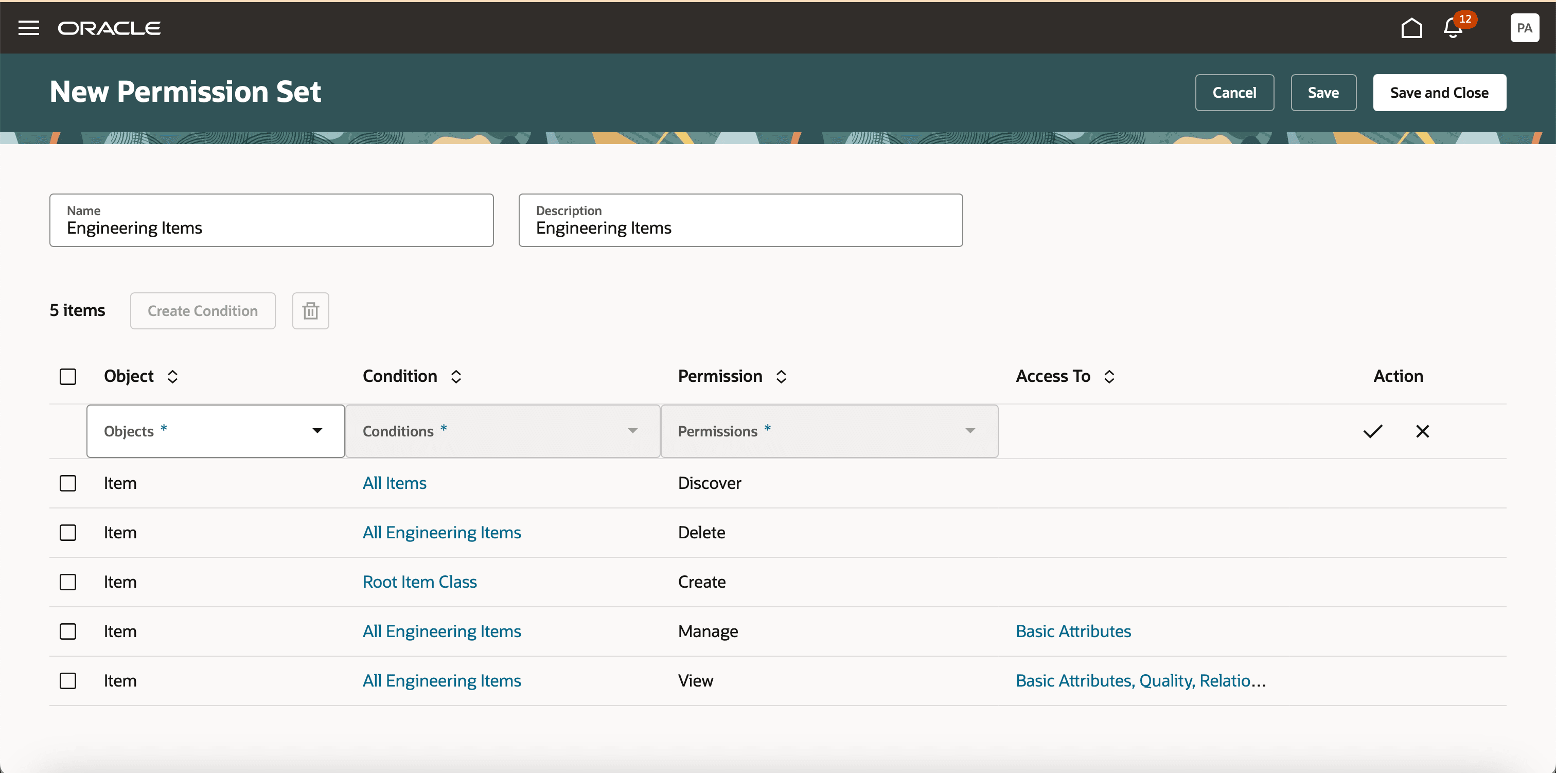

権限セットを作成するには、「権限セットの検索」ページで「作成」をクリックし、次の詳細を追加します:
  1. 名前- 権限セットの一意の名前。
  2. 説明- 権限セットの簡単な説明。

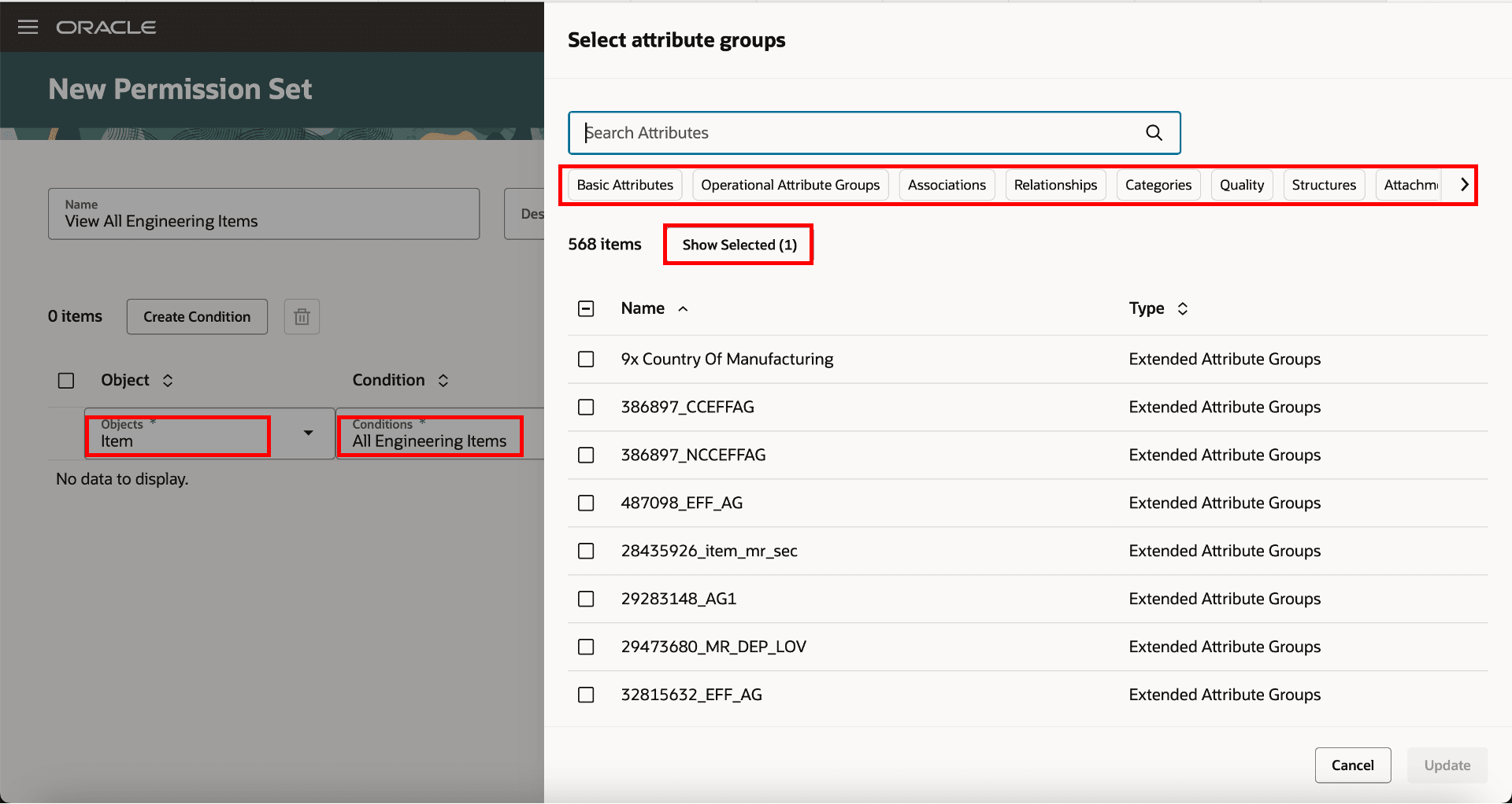

  3. 権限の追加:
    1. オブジェクト- アプリケーション内のオブジェクトのリストが含まれます。 品目を選択します。
    2. 条件- オブジェクト属性にフィルタを適用して、オブジェクトを絞り込むのに役立ちます。 使用可能な条件のリストから条件を選択するか、「条件の作成」をクリックして新しい条件を作成します。
    3. 権限- チームが実行できる内容に応じて、作成削除検出表示、または管理のいずれかを選択します。これにより、チームが実行できる内容に応じて、ユーザーが「作成」、「表示」または「管理」のいずれかを選択できます。
    • Create Permission(権限の作成):ユーザーは品目を作成できます。 作成権限では、ユーザーは組織および品目区分でのみ条件を設定できます。
    • View Permission(表示権限):ユーザーは、品目属性を読取り専用形式で表示できます。
    • Manage Permission(権限の管理):ユーザーは品目を表示および編集できます。
    • 削除権限:ユーザーは、削除グループに項目を追加できます。
    • ディスカバリ権限- ユーザーは、関係、構成、影響を受けるオブジェクトなどの様々な場所でディスカバリ権限がある品目の品目番号のみを表示できます。 検出権限のみの品目は、品目ピッカーで検索または見つかりません。
  4. アクセス先: チームでアクセスできるグループを選択して、品目属性グループへのアクセスを制御します。
次の点に注意してください。
  • 表示権限と管理権限を使用すると、属性グループへのアクセスを制御できます。
  • 作成、検出および削除権限を使用する場合、属性グループへのアクセスを制御できません。
品目に適用可能なすべての権限を表示する新規権限セット・ページ
品目の属性グループの選択
品目の属性グループの選択
たとえば、品目に対する権限セットを作成して、次のことを実行できます:
  1. ルート品目区分という名前の品目区分に品目を作成します。
  2. アプリケーション内のすべての品目を検出します。
  3. すべての設計品目を削除します。
  4. すべての設計品目の基本属性、品質および関連を表示します。
  5. すべての設計品目の基本属性のみを管理します。

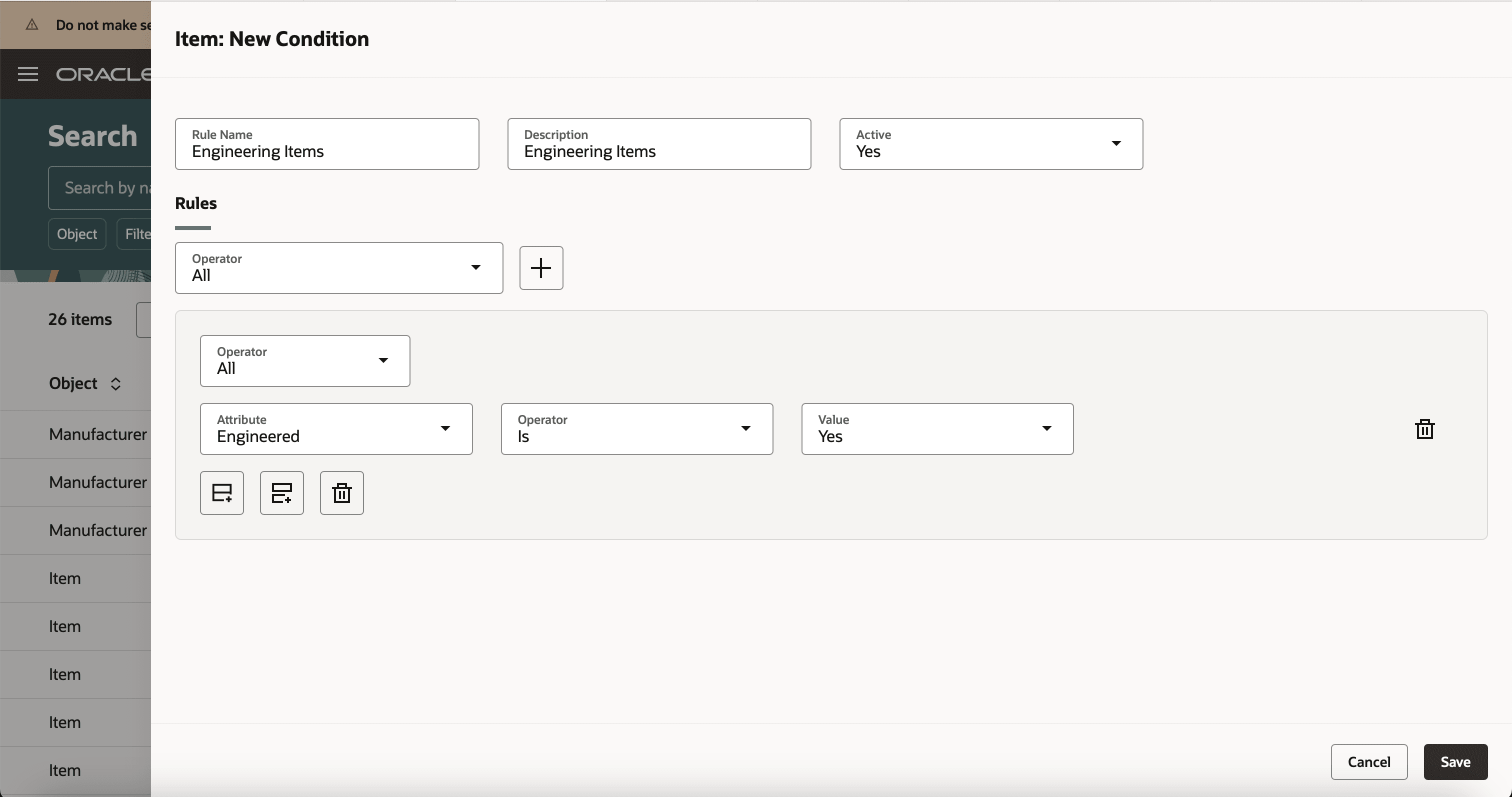

条件の作成
条件は、品目属性に基づいて品目の制限を定義するために使用されます。 ユーザーは、1つ以上の品目属性に対して条件を作成できます。
「新規権限セット」ページで「条件の作成」をクリックして、品目の新しい条件を作成します。
次の詳細を追加します:
  1. ルール名- 条件の一意の名前。
  2. 説明- 条件の簡単な説明
  3. アクティブ- デフォルトでは、これは「はい」に設定されます。
  4. ルールの追加
    1. 属性- ルールを設定する属性を選択します。 品目の基本属性または拡張可能フレックスフィールド属性に関するルールを追加できます
    2. 演算子- 「次と等しい」、「次と等しい」または「次と等しくない」などの演算子を選択します。
    3. 値- 属性値を指定します。
この例では、設計条件によって、「Engineered」フラグが「Yes」に設定されている品目が除外されます。
設計品目の条件の作成
設計品目の条件の作成

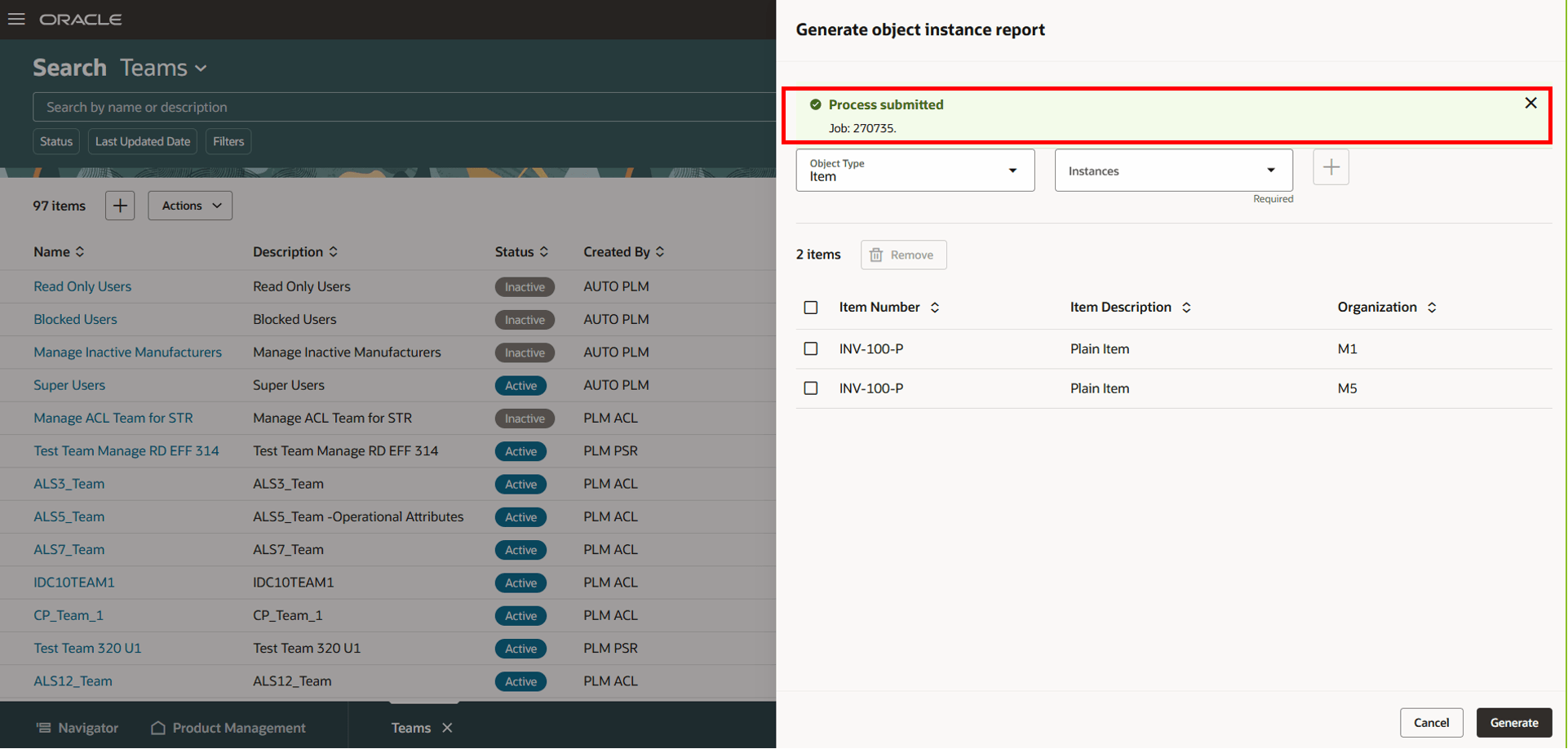

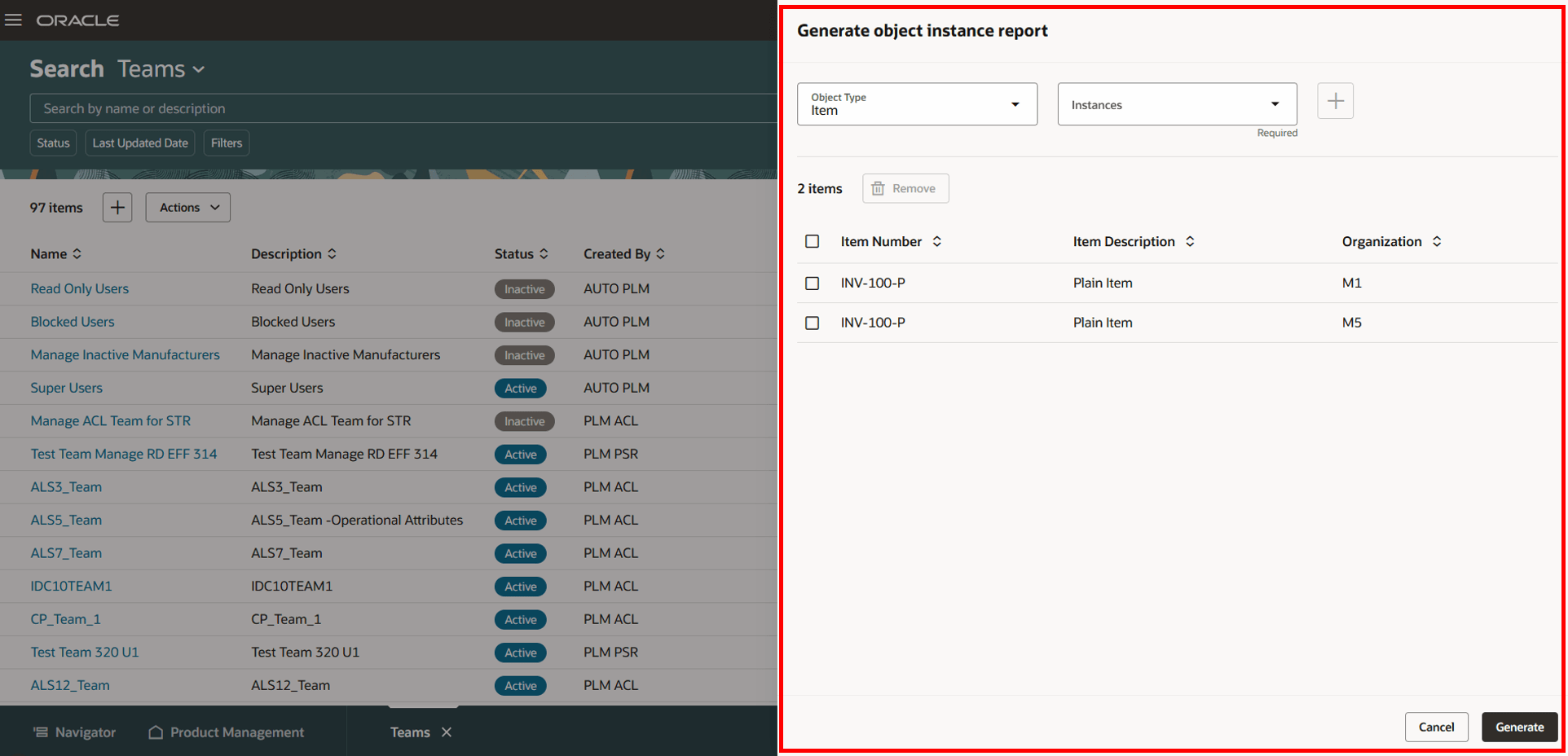

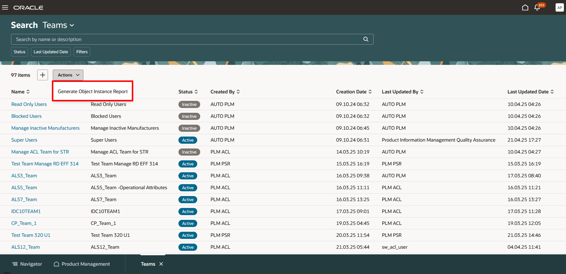

「チームを検索」ページから品目インスタンス・レポートを生成して、どのユーザーが品目にアクセスできるかを表示できるようになりました。 その方法は次のとおりです。
  1. 「チームを検索」ページの「アクション」メニューから「オブジェクト・インスタンス・レポートの生成」を選択します。
  2. オブジェクト・インスタンスの生成レポート・ドロワーで、次の手順を実行します:
    1. オブジェクト・タイプ: 品目を選択します。
    2. 生成する品目を選択し、+  (plus)アイコンをクリックします。
    3. 「生成」をクリックします。
      ジョブIDが表示されます。
  3. 「スケジュール済プロセス」ページにナビゲートします。
  4. 「Oracle Analytics Publisherレポートの生成」を検索し、レポートをダウンロードします。
  5. レポートで、添付ファイルTeamsItemInstanceReportをダウンロードします。
「処理」メニューから「オブジェクト・インスタンス・レポートの生成」を選択
オブジェクト・インスタンス・レポート・ドロワーの生成
「生成」のクリック時に表示される確認メッセージおよびジョブID

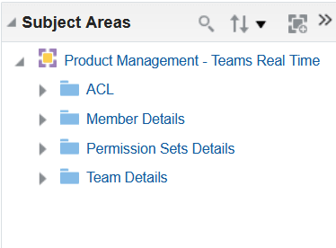

Oracle Transactional Business Intelligence (OTBI)を使用したチームの分析
OTBIの新しいサブジェクト領域「製品管理 - チーム・リアルタイム」を使用して、チーム・メンバー、割り当てられた権限セット、関連する条件などのチーム構成を分析できます。
製品管理 - チーム・リアル・タイム・サブジェクト領域
新しいサブジェクト領域内のフォルダに関する情報を次に示します。
  • ACL -チーム数、パーミッション・セットおよび条件を提供するメトリックが含まれます。
  • メンバー詳細-名前、Eメール・アドレス、部門、HCMからのルール(フィルタ済リストとして作成)などの情報が含まれます。
  • 権限セット詳細 -権限名、条件名、関連オブジェクトなどの詳細が表示されます。
  • チーム詳細-チーム名、摘要およびチーム・ステータスを提供します。
    ここでは、フォルダで使用可能な列を使用して、特定のチームに関連付けられた条件、権限セットおよびメンバーを分析および検証できます。

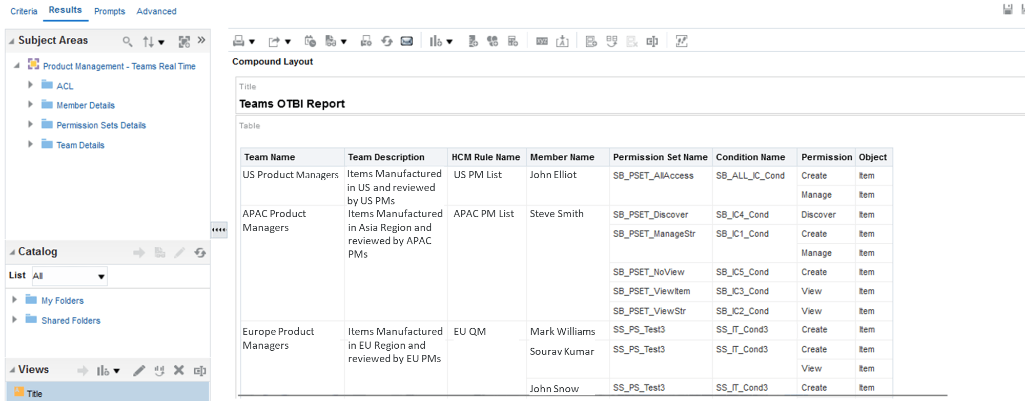

次に、新しいサブジェクト領域を使用してチーム構成を分析および検証する方法のいずれかを示すレポートの例を示します。
例 -
グローバルに事業を展開している企業では、各リージョンの製品マネージャが、それぞれの事業所で製造された特定の品目にアクセスできるようにする責任があります。 システムに何が構成されているかを確認するために、管理者は、次に示すようにOTBIレポートを作成できます。これには、「チーム詳細」、「メンバー詳細」、「権限セット」および「オブジェクト詳細」が含まれます。関連する製品マネージャに品目アクセスを割り当てるためのアクセス制御リスト設定の包括的なビューが提供されます。
チーム構成の詳細を示すOTBIのレポート
