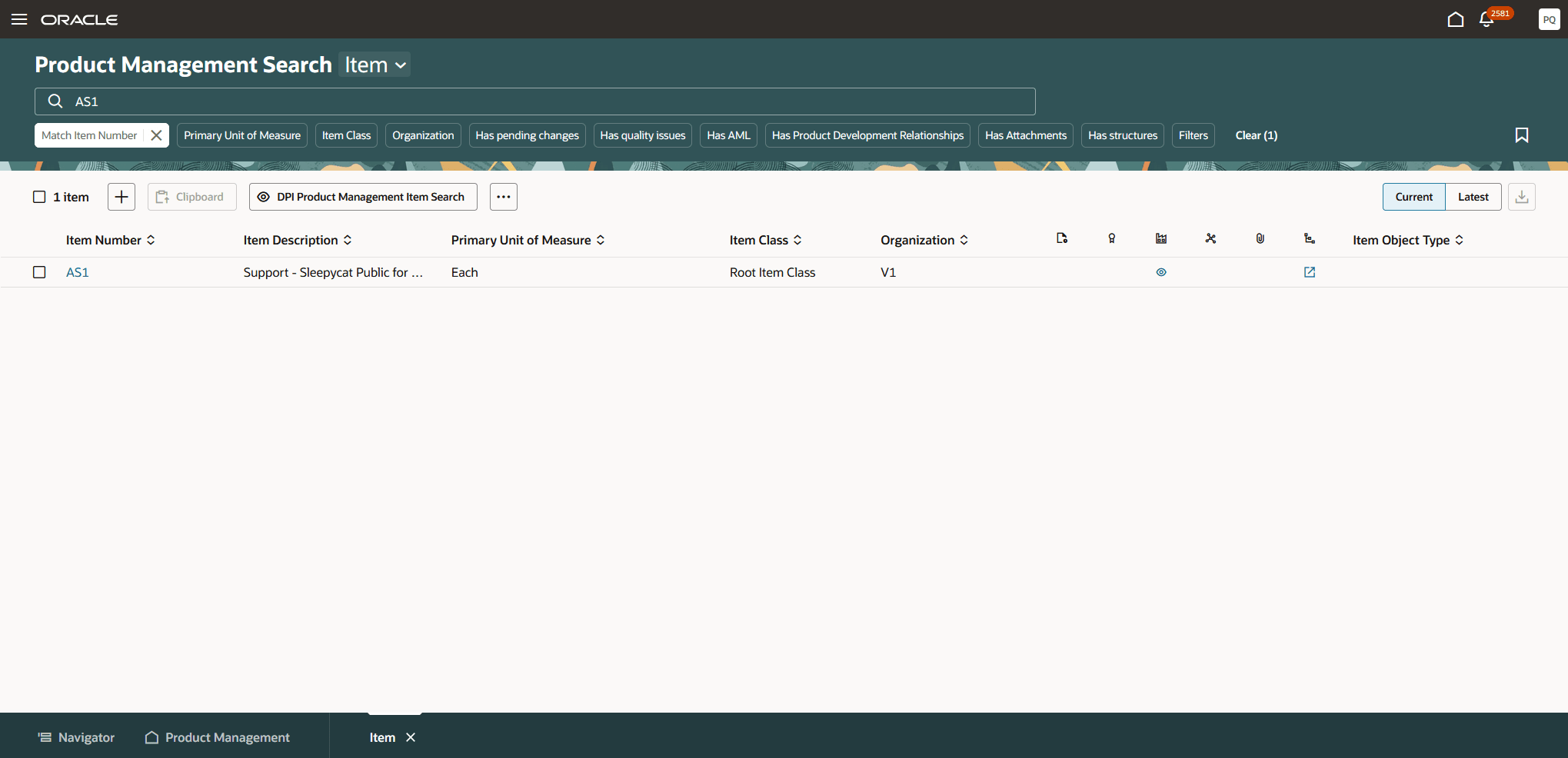

次のスクリーンショットは、「照合品目番号」フィルタ・オプションを使用して単一の品目番号に対して実行された検索を示しています。
品目番号検索の照合
品目番号検索の照合

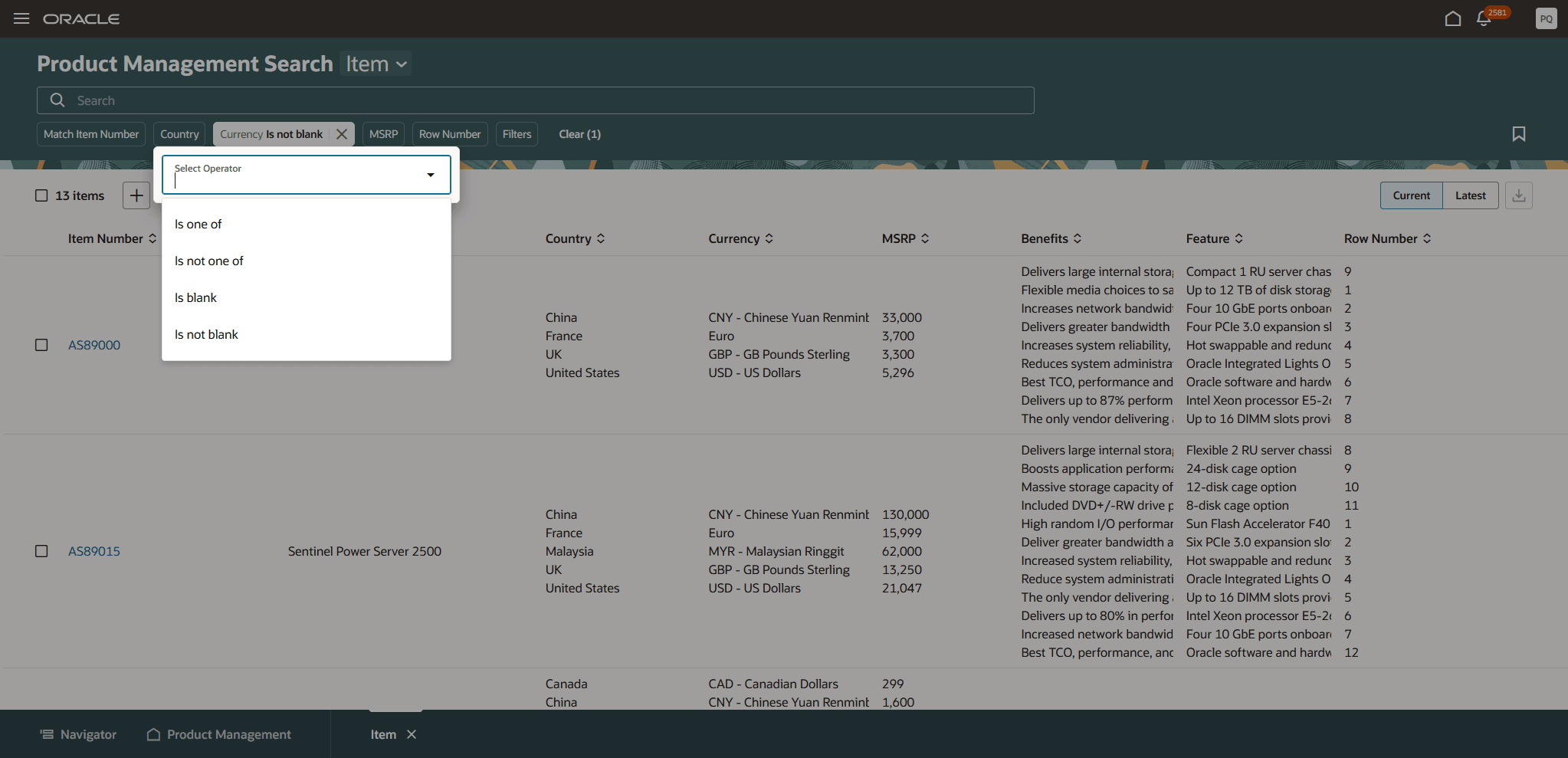

次のスクリーンショットは、通貨フィルタのフィルタ演算子を示しています。
通貨フィルタのフィルタ演算子の選択
通貨フィルタのフィルタ演算子の選択
