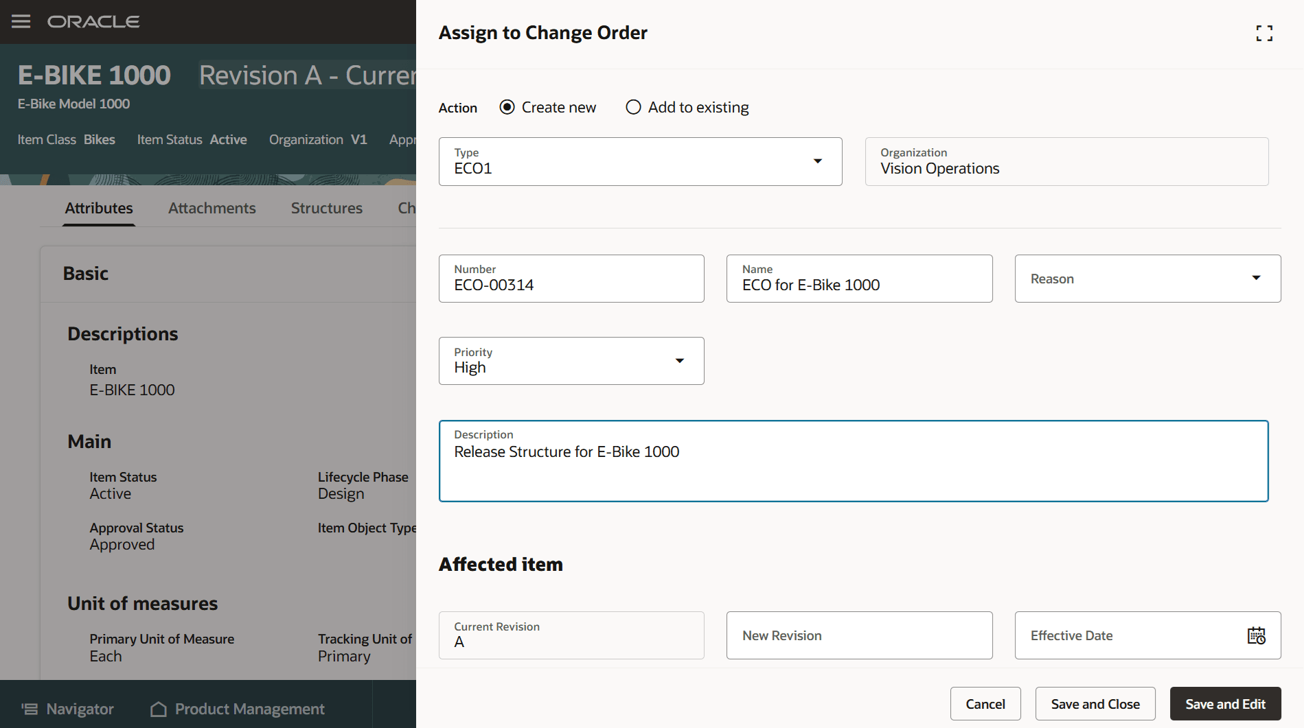

ワークフローの作成
ワークフローは、右側からスライドする「新規ワークフロー・オブジェクト」ドロワーを使用して作成できます。 ワークフローは複数の方法で作成できます:
  • 「追加」 (+)アイコンは、ワークフロー、ワークフロー承認およびワークフロー履歴の「製品管理検索」ページからクリックできます。
  • 製品管理ホーム・ページの「アクション」にあるリンクを使用できます。
  • 承認ルールが必要な品目を編集する場合は、新しい変更オーダーを作成するか、既存の変更オーダーに品目を追加できます。
  • 品目を編集する場合は、「割当先」アクションを使用して、品目を新規または既存の変更オーダー、変更リクエスト、問題レポートまたは修正処理に割り当てることもできます。
新規変更オーダーへの品目の割当時に詳細を入力

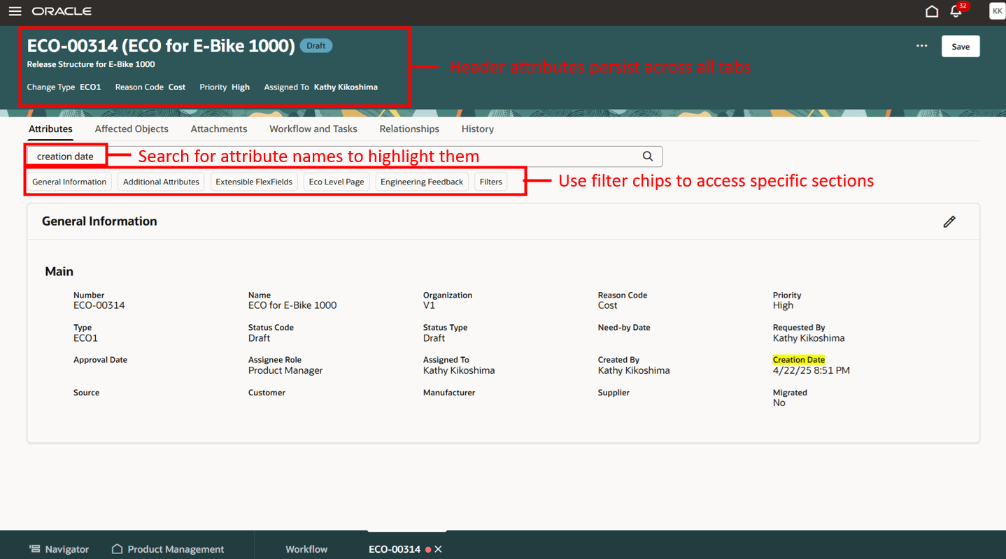

「属性」タブ
複数のセクションにわたる属性の検索をサポートします。フィルタ・チップを選択して直接アクセスできます。 「一般情報」、「追加属性」および「拡張可能フレックスフィールド」ページのフィルタ・チップがあります:
  • 一般情報
    • 説明
      • 新しい書式設定済摘要が含まれます。
    • メイン
      • よりコンパクトなビューを提供する5列のレイアウトがあります。
  • 追加属性
    • グローバル付加フレックスフィールドの後にコンテキスト依存付加フレックスフィールドが含まれます。
    • インポートを使用してワークフローが移行されたかどうかを示す新しい移行済属性(Y/N)が含まれます。
  • 拡張可能フレックスフィールド
    • ワークフロー・タイプの拡張可能フレックスフィールドが含まれます。
「ワークフロー属性」タブ
「ワークフロー属性」タブ

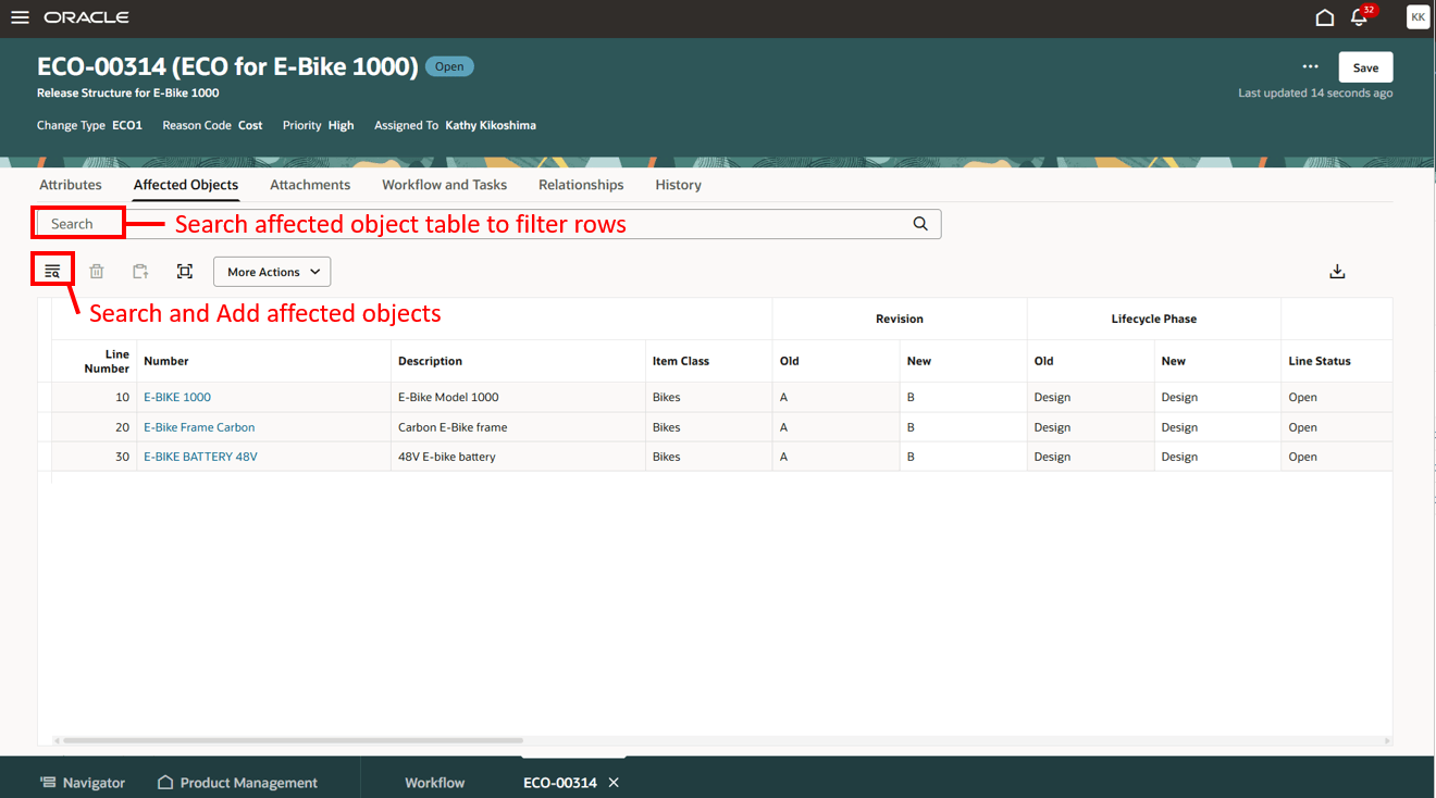

「影響を受けるオブジェクト」タブ
  • 次の操作を実行できます:
    • 「品目の選択および追加」アイコン(品目ピッカー)を使用して、影響を受けるオブジェクトを選択します。
    • クリップボードまたはスポット・ライトから影響を受けるオブジェクト・タブに品目をドラッグ・アンド・ドロップします。
    • 影響を受けるオブジェクト表を検索して行をフィルタします。
    • 新規改訂、新規ライフサイクル・フェーズおよび有効日を直接インラインで編集します。
      • コピー・アンド・ペーストを使用して、これらの属性を編集することもできます。
    • ドロワー(サイド・パネル)で付加フレックスフィールドを編集します。
    • 影響を受けるすべてのオブジェクト行または選択したオブジェクト行のみをエクスポートします。
    • 明細の取消。
    • 行を移動します。
    • 選択した影響を受けるオブジェクトをクリップボードにコピーします。
  • 変更オーダーで影響を受けるオブジェクト番号ハイパーリンクをクリックすると、変更オーダー・コンテキストに表示され、品目のレッドラインを作成し、変更オーダーへの変更を保存できます。
  • 変更リクエスト、問題レポートまたは修正処理で影響を受けるオブジェクト番号ハイパーリンクをクリックすると、ワークフロー・コンテキストに表示され、影響を受けるオブジェクトを表示して、変更リクエスト、問題レポートまたは修正処理に簡単に戻ることができます。
変更オーダーの「影響を受けるオブジェクト」タブ

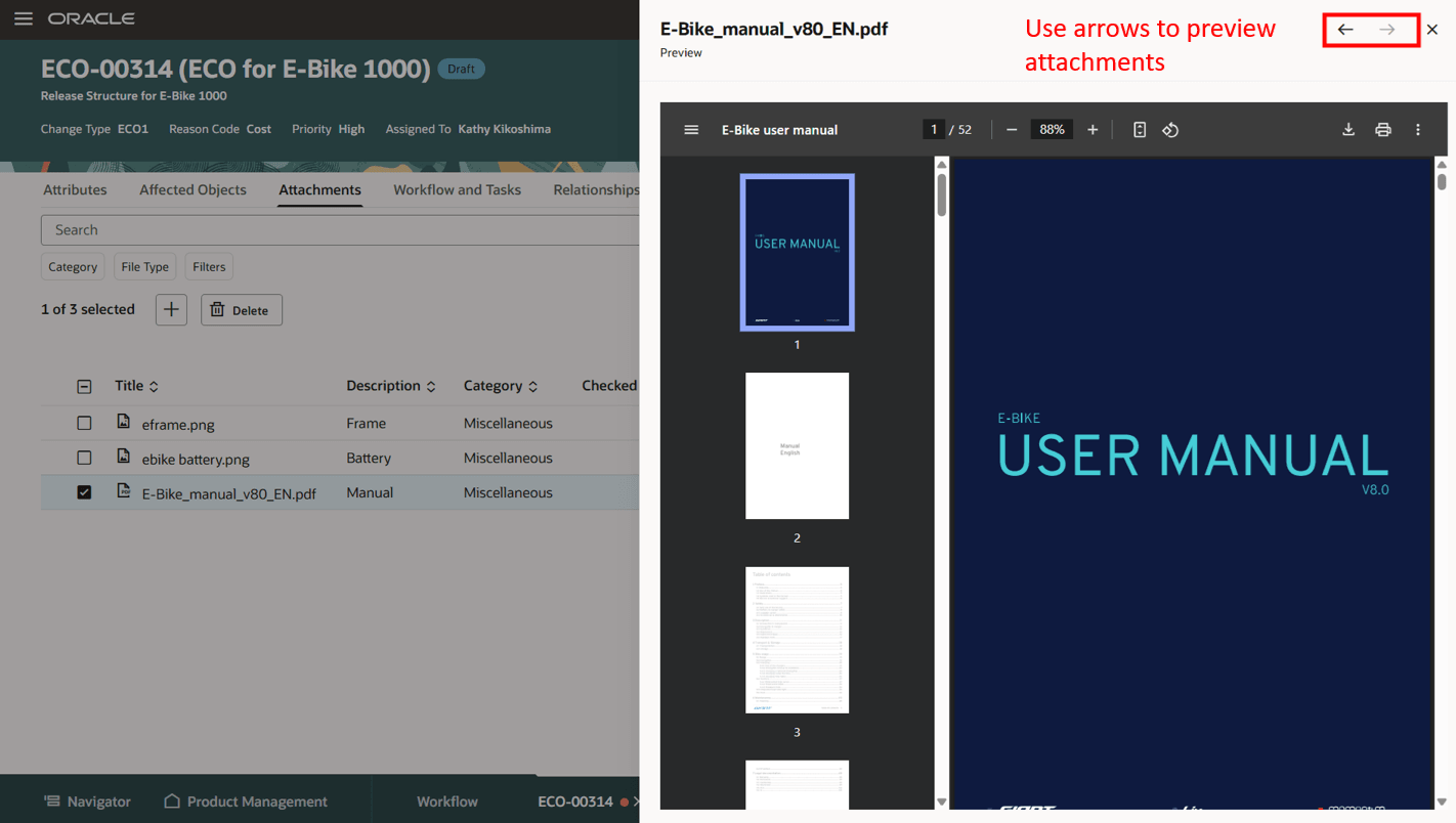

「添付」タブ
次のものをサポートします:
  • 添付ファイルの追加。
  • ドロワー(サイド・パネル)での添付ファイルのプレビュー。
    • 矢印を使用して、複数の添付ファイルをスクロールします。
  • 添付ファイルの検索とフィルタ。
  • 添付のダウンロード。
ドロワー内の添付のプレビュー
ドロワー内の添付のプレビュー

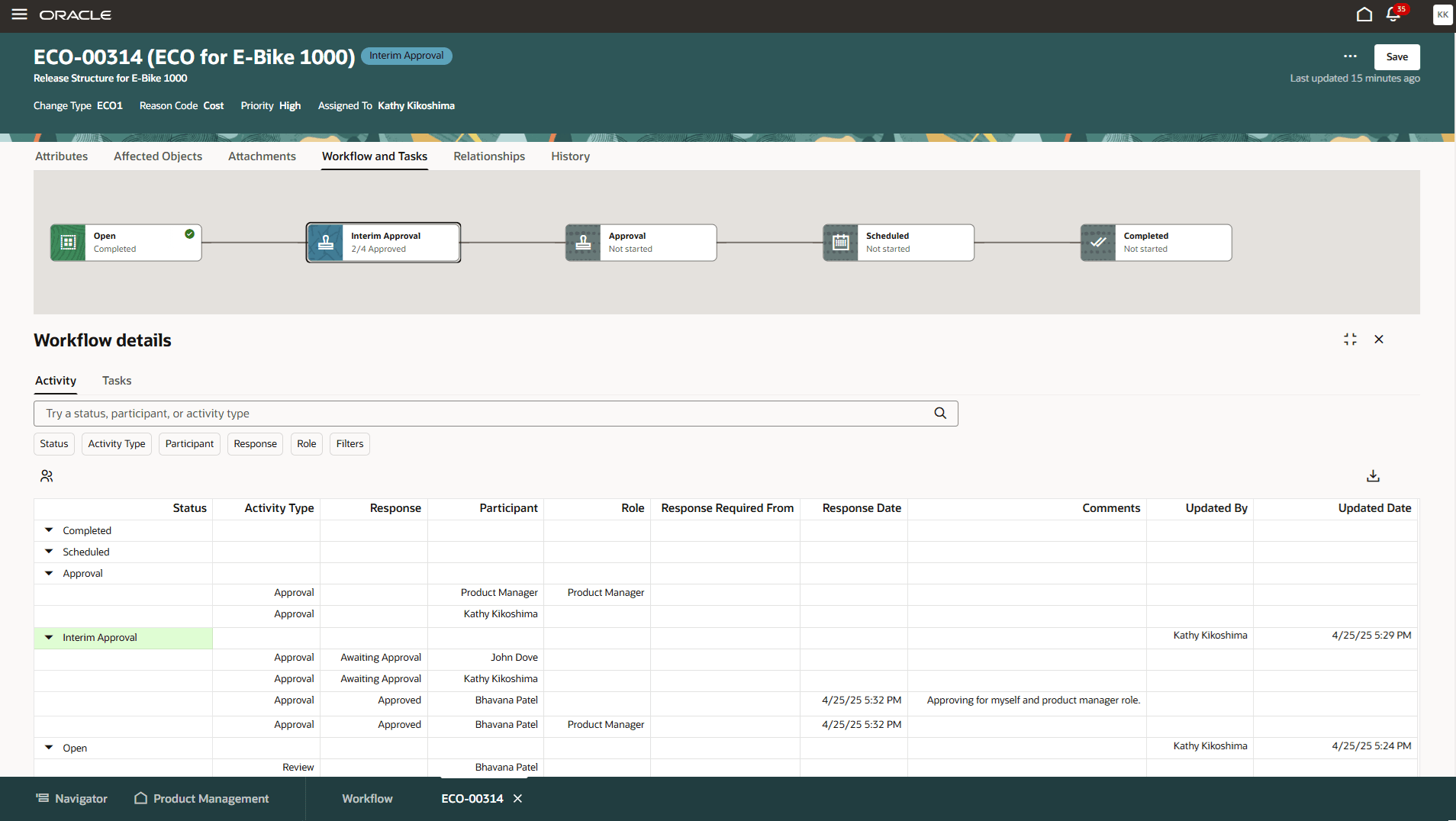

ワークフローおよびタスク・タブ
  • ワークフロー・ステータス図
    • ページの上部に表示されます。
    • ワークフロー・ステータスを次の色分けで表示します:
      • 緑 - 完了済ステータス
      • 青 - 現在のステータス
      • グレー - 将来のステータス
    • デフォルトでは、現在のステータスが選択されています。または、ステータスをクリックすると、そのステータスの対応するアクティビティがページの下部セクションに表示されます。
  • 「活動」サブタブ
    • デフォルトでは、現在のステータスのアクティビティが表示されます。 ステータス・フィルタ・チップを削除すると、アクティビティ表のワークフローのすべてのステータスを表示できます。
    • フィルタ・チップを使用して結果を絞り込みます。
「アクティビティ」サブタブのあるワークフロー図

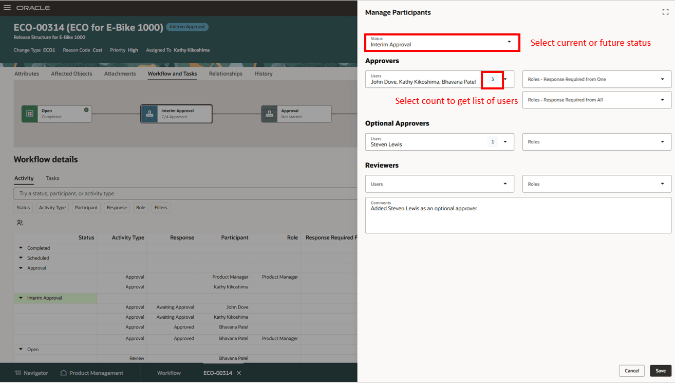

  • 「参加者の管理」ボタンを使用してドロワーを開き、現在または将来のステータスの参加者を追加できます。
    • 現在または将来のステータスを選択します。
    • 参加者名を入力して、一致する名前を持つユーザーまたはロールのリストを取得し、チェックボックスを使用してユーザーを選択します。
      • チェックボックスを使用するか、名前を強調表示して削除します。
現在のステータスの参加者の管理
現在のステータスの参加者の管理

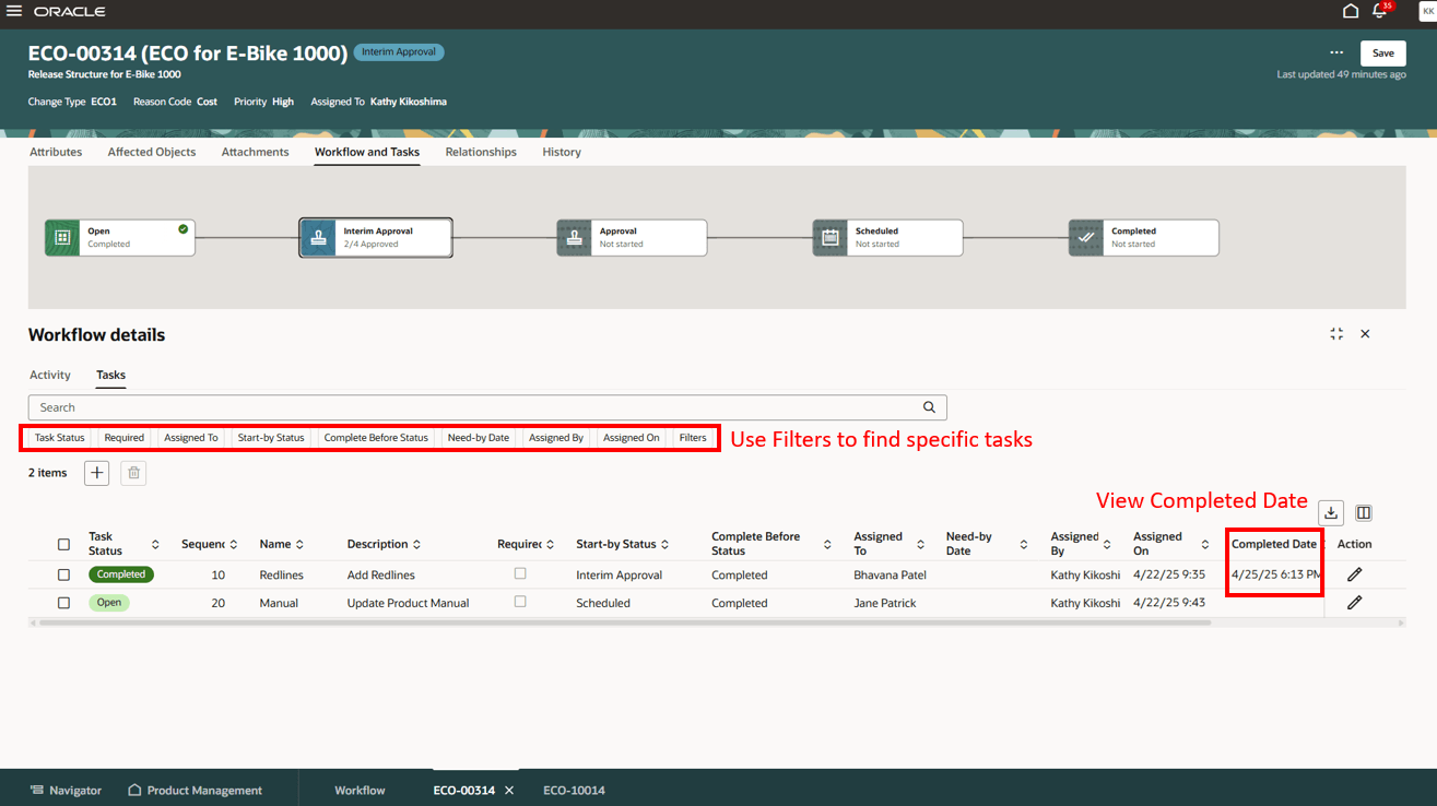

  • 「タスク」サブタブ
    • タスクは特定のワークフロー・ステータスにリンクできるため、「ワークフローとタスク」タブに含まれるようになりました。
    • ドロワーを使用してタスクを追加および編集できます。
      • デフォルトでは、すべてのオープン・タスクが表示されます。
      • フィルタリングをサポートします。
      • 「完了日」が含まれます。
「タスク」サブタブを含むワークフロー図
「タスク」サブタブを含むワークフロー図

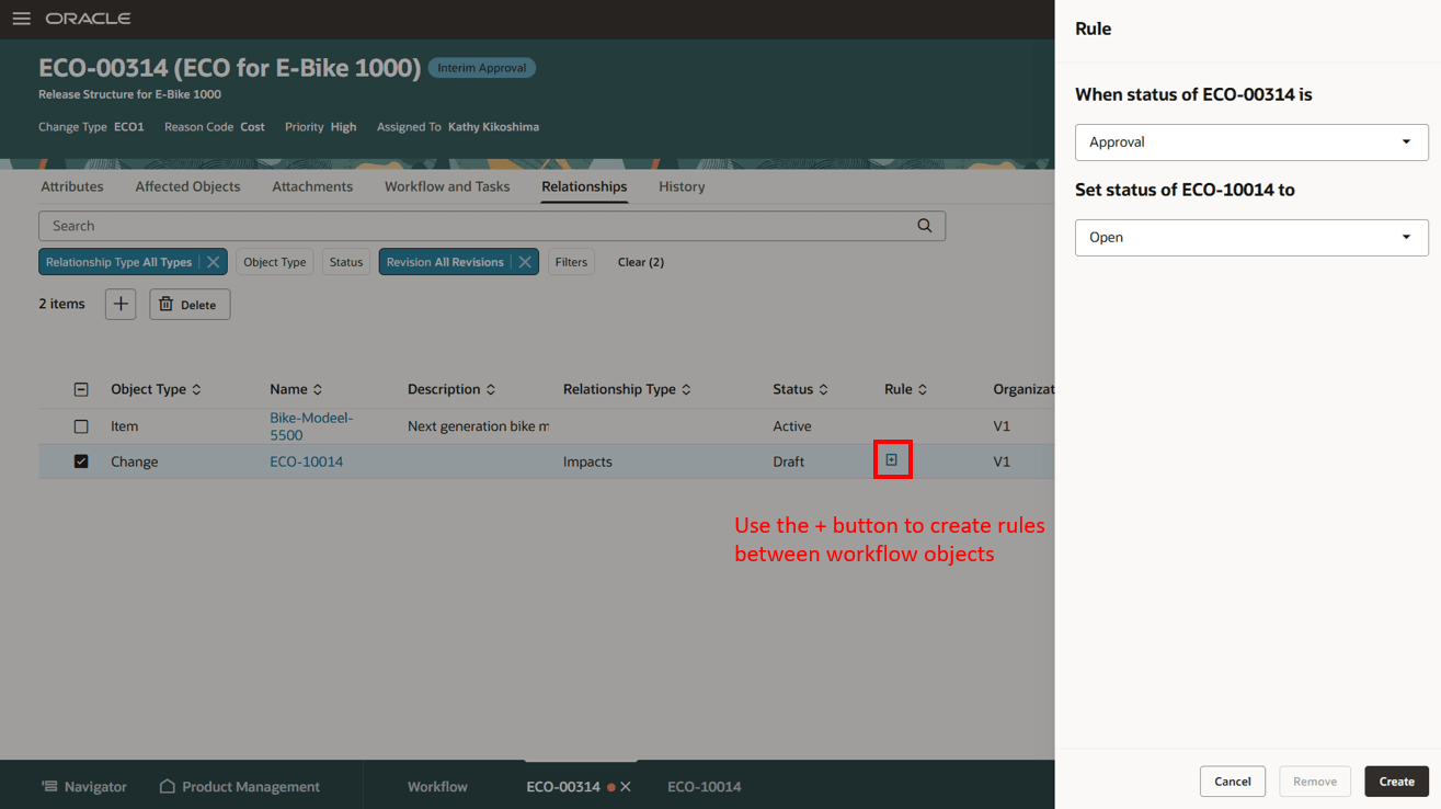

「関係」タブ
ドロワーを使用して関係を作成できます。 関係を表示および編集することもできます。
  • フィルタのサポート
    • 関係タイプ
    • オブジェクト・タイプ
    • ステータス
    • 改訂(品目関連のみ)
  • ワークフロー・オブジェクト間のルールをサポートします。
    • ドロワーにルールを追加するには、「+」アイコンを使用します。
    • ドロワーでルールを表示するには、目のアイコンを使用します。
ワークフロー・オブジェクト間の関係ルールの追加

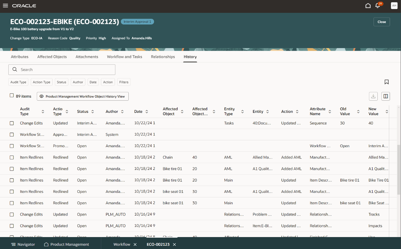

履歴タブ
デフォルトでは、すべての履歴列が表示されます。
  • パーソナライズされたビューをサポートします。
  • 次に対するフィルタをサポートします:
    • 監査タイプ
    • 処理タイプ
    • ステータス
    • 作成者
    • 日付(日付範囲を使用)
    • 処理
  • すべてまたは選択した履歴行のエクスポートをサポートします。
変更オーダーの「履歴」タブ
変更オーダーの「履歴」タブ

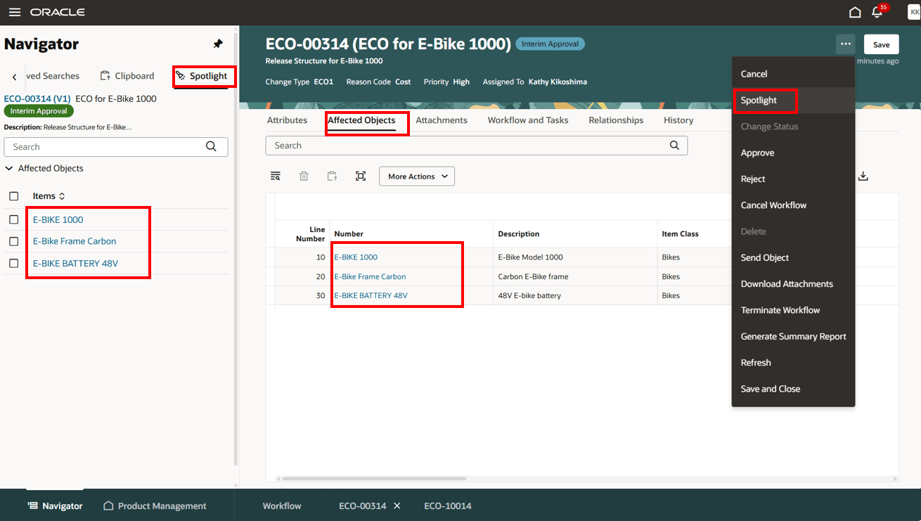

ワークフロー・アクション
  • スポット・ライト
    • 「その他のアクション(...)」をクリックし、「スポット・ライト」アクションを選択して、影響を受けるすべてのオブジェクトをナビゲータのスポット・ライト・タブにコピーします。
    • 「スポット・ライト」タブで品目番号のハイパーリンクをクリックすると、変更コンテキストで品目とそのレッドラインが表示されます。
      • 変更リクエスト、問題レポートおよび修正処理の場合、影響を受ける項目は、レッドラインを実行できないため読取り専用モードです。

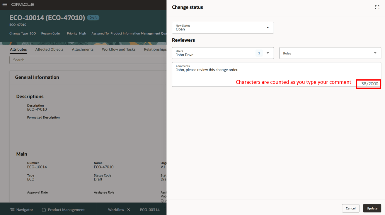

  • ステータスの変更
    • 「その他のアクション」  (three dots)ボタンを使用して、ワークフローのステータスを変更します。 ステータスの変更中に参加者を追加することもできます。
      • コメントを入力すると、コメント文字数が表示されます。
ステータスをオープンに変更
ステータスをオープンに変更

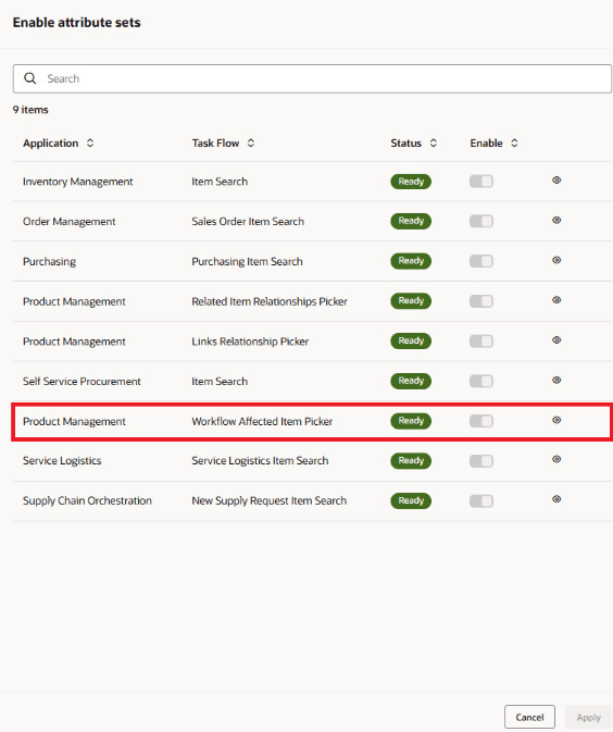

有効化のステップ
「ワークフロー対象品目ピッカー」属性セットを有効にして索引を再構築し、プロファイル・オプションACA_WORKFLOW_REDWOOD_ENABLEDを有効にして、データ・セキュリティ・ポリシーを作成する必要があります。
  • 属性セットを有効にし、索引を再作成します:
  1. 「タスク」パネル・タブで、「索引の構成」をクリックします。
  2. 「索引管理」ページで、「品目」をクリックします。
  3. 「品目」ページで、「属性セットの有効化」をクリックします。
  4. 「属性セットの有効化」ドロワーで、「ワークフロー対象品目ピッカー」を有効にし、「適用」をクリックします。
  5. 完了したら、索引を再構築します。
対象品目ピッカー属性セットを有効化
対象品目ピッカー属性セットを有効化

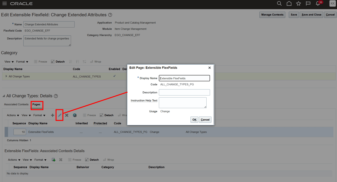

  • フィルタ・チップを「ワークフロー属性」タブに表示する場合は、拡張可能フレックスフィールド属性グループをページとして作成できます。 その方法は次のとおりです
  • 「設定および保守」作業領域の拡張可能フレックスフィールドの管理タスクにアクセスします。
  • フレックスフィールド・コードEGO_CHANGE_EFFを検索し、「拡張属性の変更」を編集します。
  • 「変更タイプ詳細」で、「追加」 (+)ボタンを選択して、選択した変更タイプの新しいページを作成します。 「表示名」は、フィルタ・チップに表示されるように編集できます。
  • 下の表で、「追加」 (+)ボタンを使用して、新しく作成したページに拡張可能フレックスフィールドを追加します。
拡張可能フレックスフィールドの表示名の編集ページ
