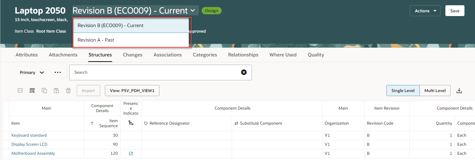

品目のリビジョンを選択すると、そのリビジョンが過去、現在、保留中または将来のいずれの状態であるかによって、コンテンツがレッドライン付きまたはなしに表示されます。 また、適切な変更オーダー・コンテキストで保留中の改訂を編集できます。
品目改訂を選択すると、レッドラインを編集および表示できるかどうかは、改訂が次のいずれであるかによって異なります:
- 現在 - 編集可能であり、更新後にレッドラインを表示しません

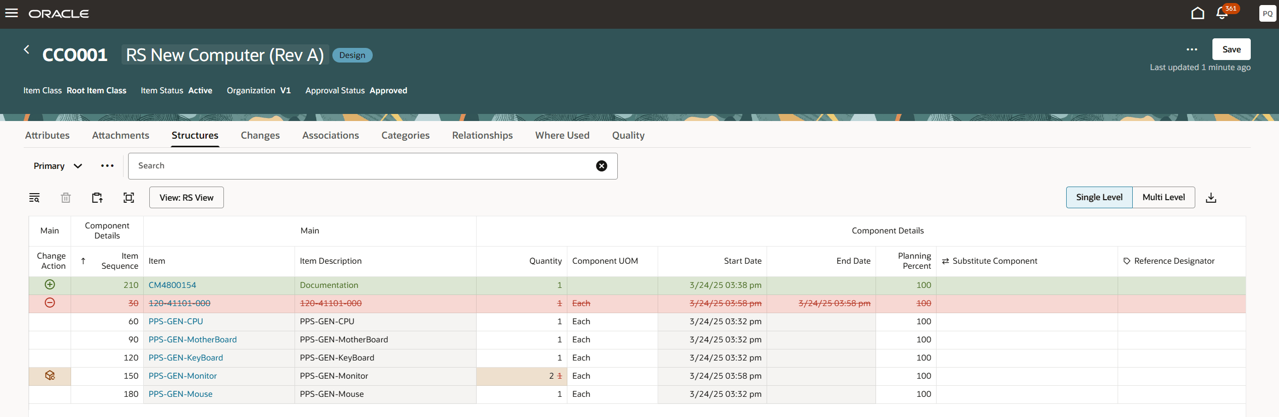

- 保留中 - アクション「変更オーダーで編集」を選択すると編集可能です。 品目を保存すると、レッドラインの更新が表示されます。
- 過去 - 読み取り専用で、レッドラインは表示されません
- 将来有効 - 読み取り専用で、変更が有効になるまでレッドラインを表示
選択したリビジョンに応じて、変更管理下にある次のタブに、そのリビジョンのコンテンツと値が表示されます。 他のタブはそうではありません。

- 「構造」- 構成では、コンポーネントと表示される項目の属性値は、コンテキスト項目内で選択した特定の改訂に対応します。 コンテキスト・リビジョンが「現行」リビジョンの場合、コンポーネントは現在のリビジョンを表示し、品目エンティティは編集可能です。

構造表に追加される次の属性の値は、コンテキスト・リビジョンに依存します:

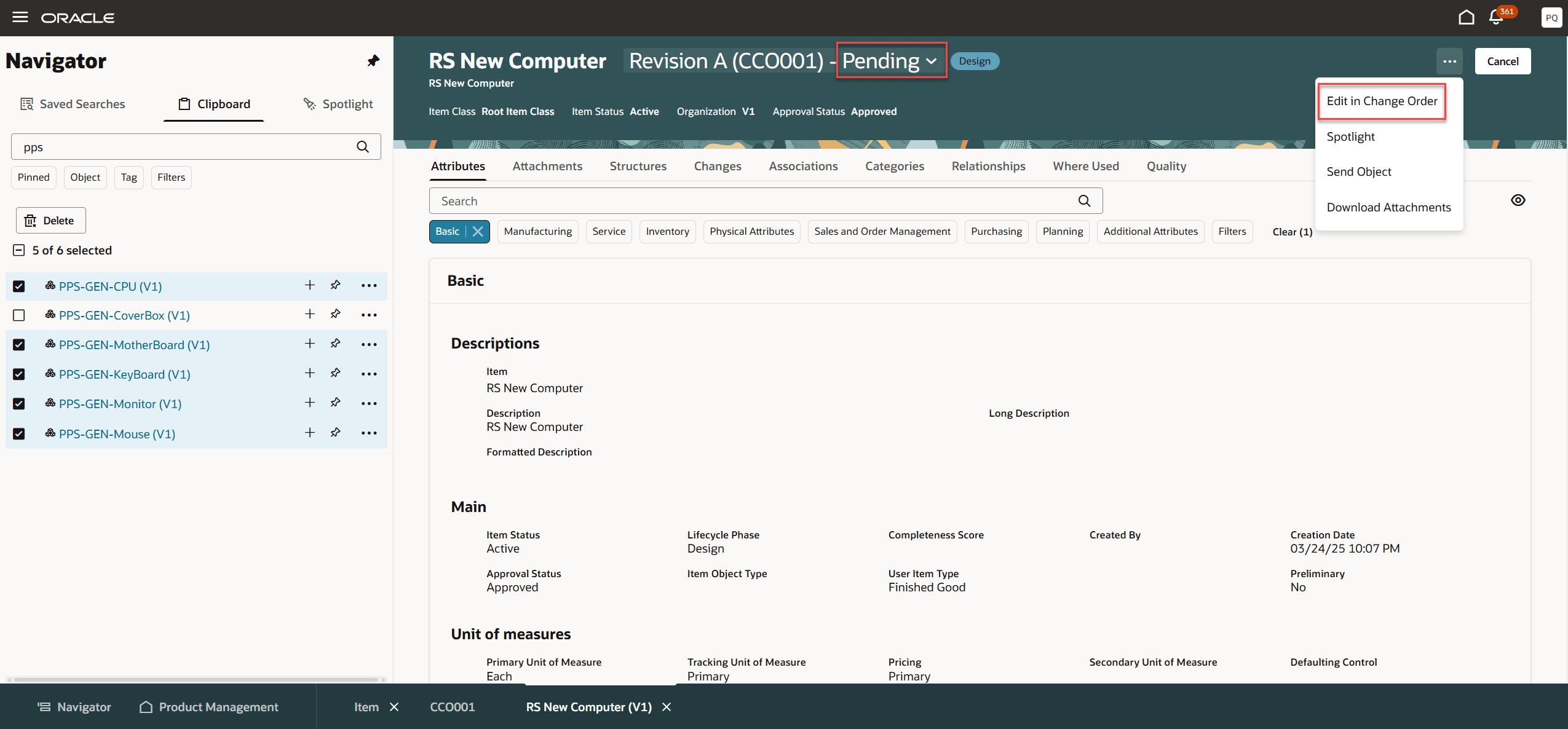

保留中のリビジョンを変更するには、「アクション」メニューから「変更オーダーで編集」を選択します。 これにより、ページが変更コンテキストにレンダリングされ、加えられた変更がレッドラインされます。
変更オーダー処理で「編集」を選択し、保留中の改訂を編集
構成の変更オーダーのコンテキストで改訂保留中
品目「保留」リビジョンに関連付けられている変更オーダー・タイプに応じて、「変更オーダーの編集」をクリックすると、品目内のタブは編集可能または読取り専用になります。 詳細は、次の表を参照してください。

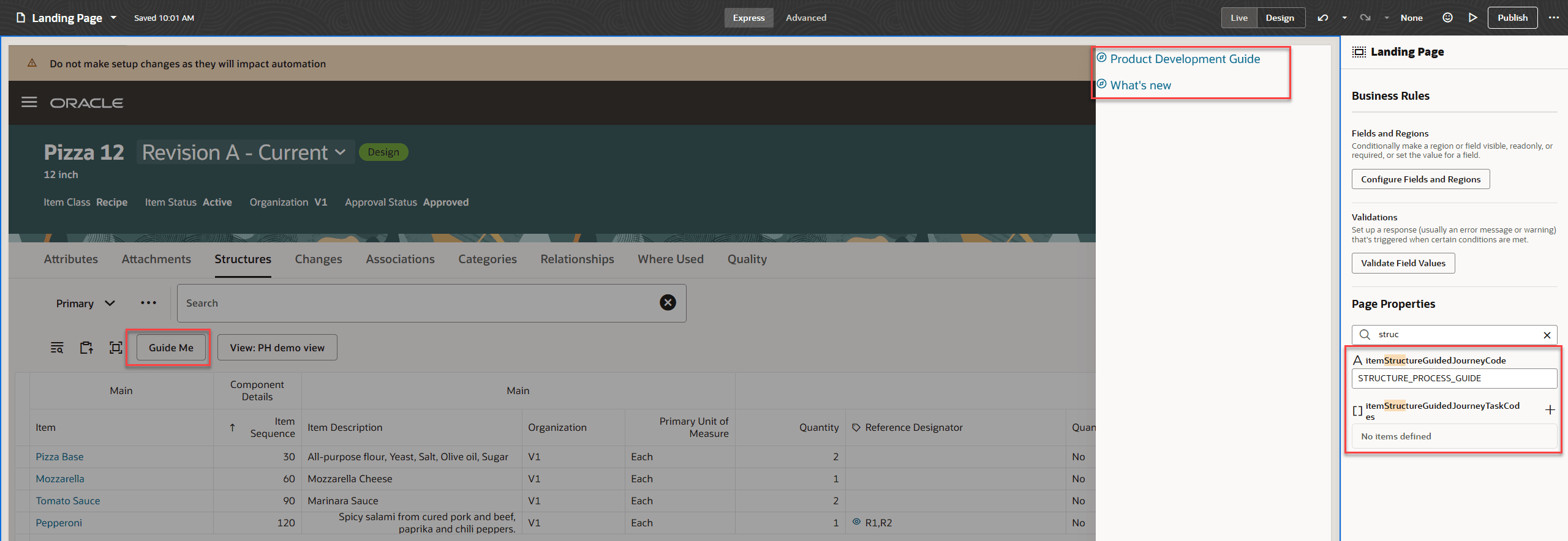

構造のガイド付きジャーニを構成すると、構造を作成または変更するための関連する指示またはガイドを提供できます。 「ガイド」ボタンは、構造ガイド付きジャーニの「ページ・プロパティ」が構成されている場合に表示されます。
構造におけるガイド付きジャーニ
