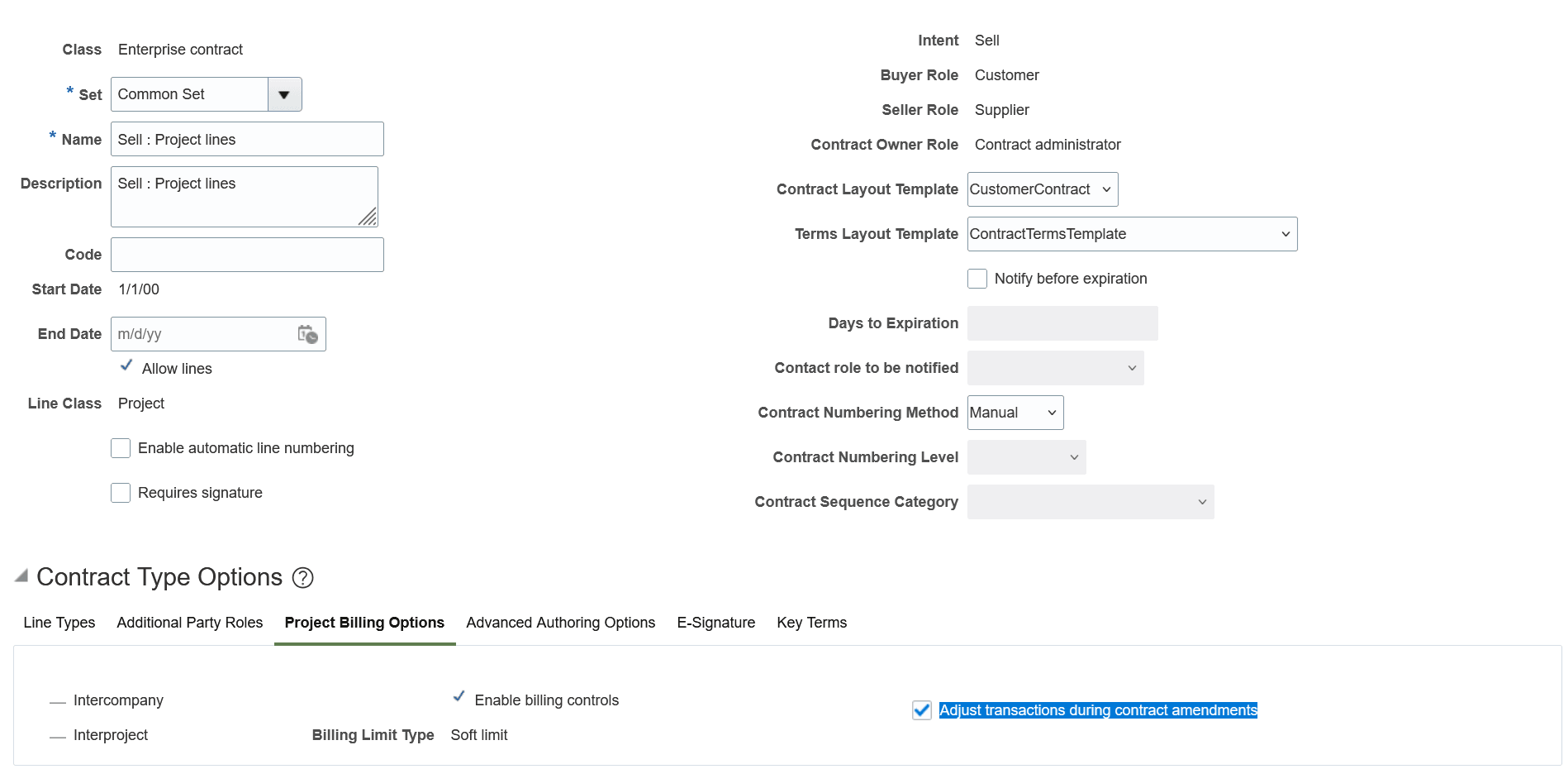

アプリケーション実装コンサルタントは、次に示すように、契約タイプ設定の「プロジェクト請求」タブで「契約修正時の取引の修正」オプションを有効または無効にできます。
契約修正中の取引の修正オプション
契約タイプ設定

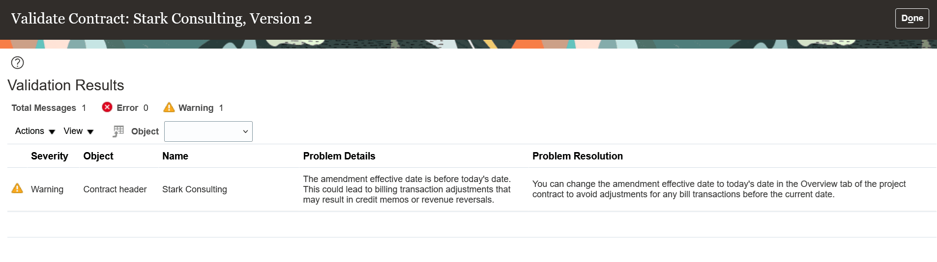

契約検証警告メッセージ
契約検証警告メッセージ
