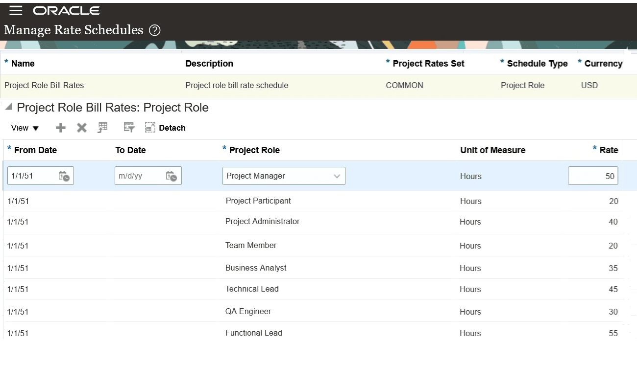

プロフェッショナル・サービス組織は、時間と経費ベースでクライアントに請求し、時間にはプロジェクト・ロールで価格設定します。 たとえば、ビジネス・アナリスト・ロールは1時間当たり35ドルで請求できますが、プロジェクト・マネージャ・ロールは1時間当たり50ドルで請求できます。
プロジェクト・ロール・レート・スケジュールが作成され、すべての請求可能プロジェクト・ロールの標準プロジェクト・ロール・レートが取得されます。 ライン・オブ・ビジネス、クライアント、ロケーションごとに異なるスケジュールがある場合は、複数のスケジュールを作成できます。 次のスクリーンショットは、プロジェクト・ロール・レート・スケジュールの例を示しています:

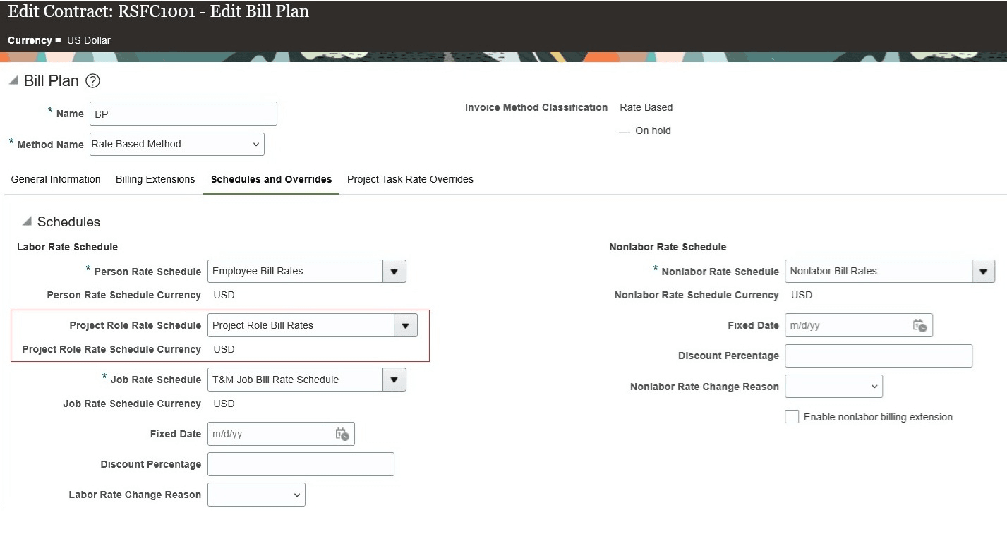

プロジェクト・ロール・レート・スケジュールは、必要に応じて請求プランに割り当てられ、例外を処理するために請求プラン上書きを使用するオプションがあります。 次のスクリーンショットは、新しい「プロジェクト・ロール・レート・スケジュール」および「プロジェクト・ロール・レート・スケジュール通貨」フィールドが表示された「請求プラン」ページを示しています:
契約請求プランのプロジェクト・ロール・レート・スケジュール
前述の設定により、プロジェクト・ロールを持つすべての請求トランザクションは、プロジェクト・レート・スケジュールで定義されたレートで請求されます。 個人レート・スケジュールは、プロジェクト・ロール・レート・スケジュールよりも優先されます。 プロジェクト・ロール・レートのみを使用する場合は、レート明細なしで個人およびジョブ・レート・スケジュールを定義します。 これらのレート・スケジュールは、請求プランの必須属性であるため、請求プランの個人レート・スケジュールおよびジョブ・レート・スケジュールに割り当てることができます。
