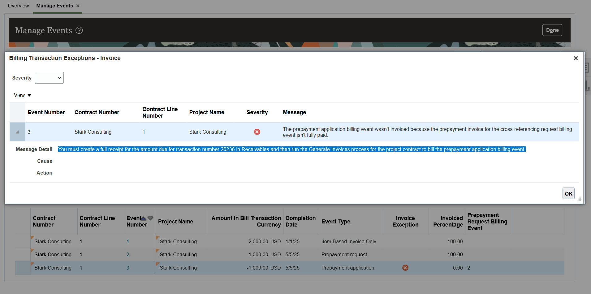

プロジェクト契約前払金請求書が売掛管理で全額支払われていない場合は、請求書生成時に前払金充当請求イベントに対して請求トランザクション例外がレポートされます。次のイメージを参照してください。

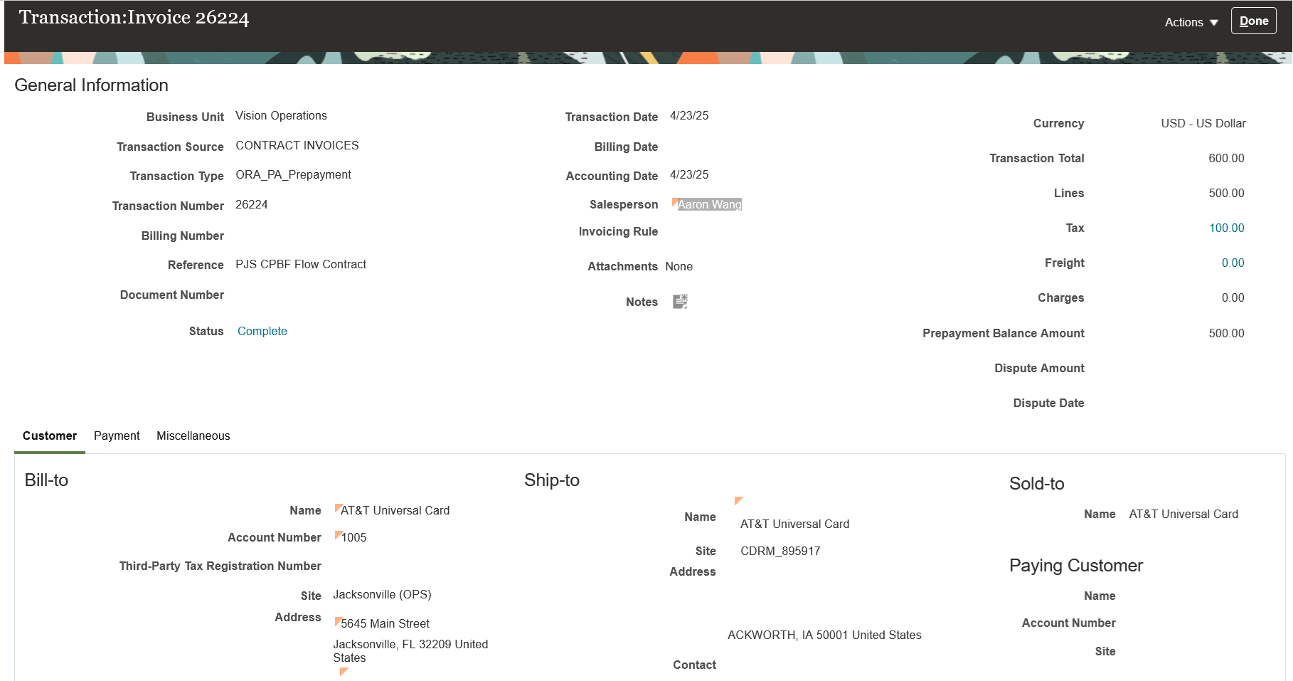

プロジェクト契約ヘッダーの「請求」タブの「営業担当」設定は、プロジェクト契約前払金請求書について売掛管理に送信されます。次の図を参照してください。 営業担当は、ビジネス・ユニットの売掛/未収金AutoAccountingルールの会計ソースとして使用して、プロジェクト契約前払金請求書の売掛/未収金勘定科目タイプを導出できます。この勘定科目タイプは、後で「売掛/未収金補助元帳会計処理基準」設定で上書きできます。

売掛管理のプロジェクト契約前払金請求書の営業担当

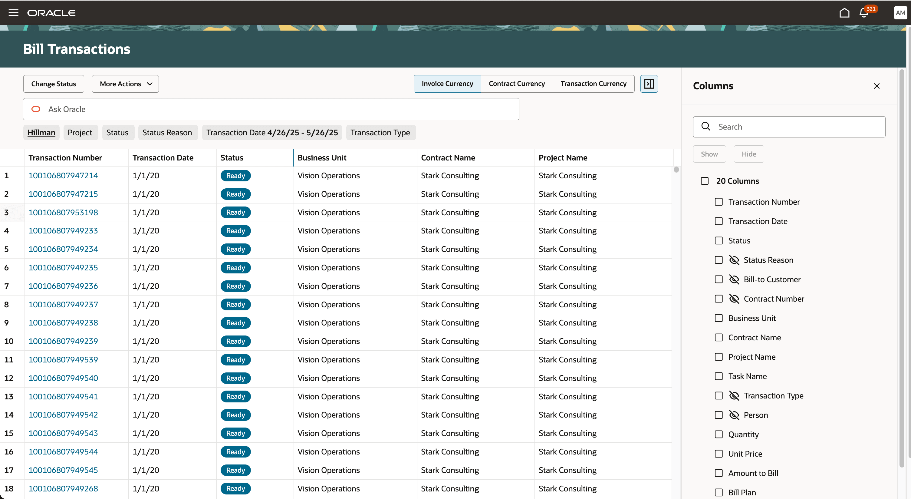

ユーザーは、表示される列を構成し、「請求トランザクション」ページ内の列の順序を変更できます。 これには、ビジネス・ユニットや契約名などの追加列が含まれます。
列構成パネル

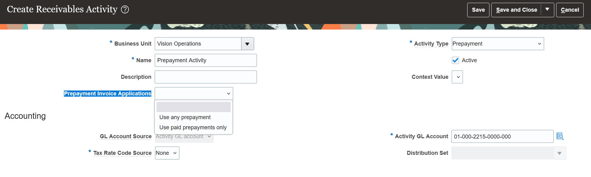

アプリケーション実装コンサルタントは、ビジネス・ユニットの前払金売掛/未収金活動内で「前払金請求書消込」オプションを設定できます。次の図を参照してください。
前払金売掛/未収金活動
