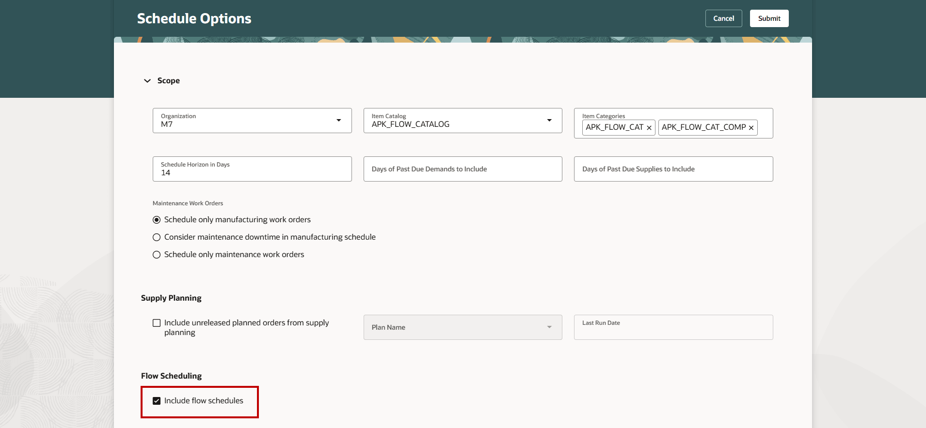

「スケジュール・オプション」ページの「範囲」セクションで、オプション「フロー・スケジュールを含める」を選択して、Oracle SCM Work Executionからフロー・スケジュールを含めるかどうかを指定します。 この設定を有効にすると、生産スケジューリングには、品目カテゴリやスケジュール範囲、関連する生産ラインなど、スコープ基準を満たすフロー・スケジュールが含まれます。 生産ラインで実行されるSupply Planningからの計画オーダーは、生産スケジュールに含まれません。
新規スケジュール・オプション: フロー・スケジュールを含む

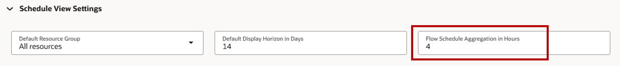

ガント・チャートでは、フロー・スケジュールは個々のフロー・スケジュールとしてではなく、フロー・スケジュール・グループとして表示されます。 グループ化は、スケジュール・オプションで管理されるスケジュール・ビュー設定「フロー・スケジュール集計(時間)」によって異なります。 フロー・スケジュールの予想完了を示すフロー・ワーク定義の最後の操作は、フロー・スケジュール・グループに含まれます。 同じ時間数内に終了する個々のフロー・スケジュールがマージされ、集計タスク・バーとして表示されます。
スケジュール・ビュー設定の新しいオプション

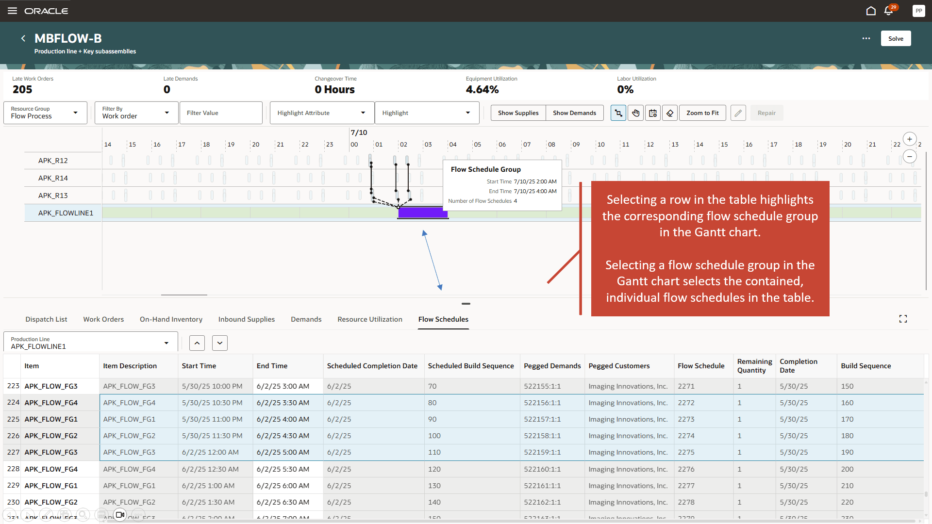

フロー・スケジュールとその詳細は、ガント・チャートの下にある「フロー・スケジュール」表で、終了時間およびスケジュールされた作成順序番号の昇順でソートして確認できます。 フロー・スケジュールの開始時間は、SCM実行で保守される生産ラインのタスク時間および工程数と、組織のカレンダに基づいて計算されます。 関連フロー作業定義の工程リソース順序の正確な使用期間は考慮されません。
表でのフロー・スケジュールの選択。
表でのフロー・スケジュールの選択。
フロー「スケジュール」表で1つ以上の行を選択すると、ガント・チャートで対応するフロー・スケジュール・グループが強調表示され、ガント・チャートでフロー・スケジュール・グループを選択すると、表に含まれるフロー・スケジュールが選択され、フロー・スケジュールの関連詳細を確認できます。
「ガント」ツールバーの「ペギング・リンクの表示」がアクティブの場合、個々のフロー・スケジュールのペギングは、それぞれのフロー・スケジュールを含むフロー・スケジュール・グループとの間でビジュアル化されます。 ガント・チャートでアップストリーム・コンポーネント作業オーダーを選択すると、そのアップストリーム作業オーダーにペグされたフロー・スケジュールを含むすべてのフロー・スケジュール・グループへのペギング・リンクが表示されます。 ペギング計算は、フロー・スケジュールの基礎となる作業定義で定義された工程-資材連番に基づきます。
