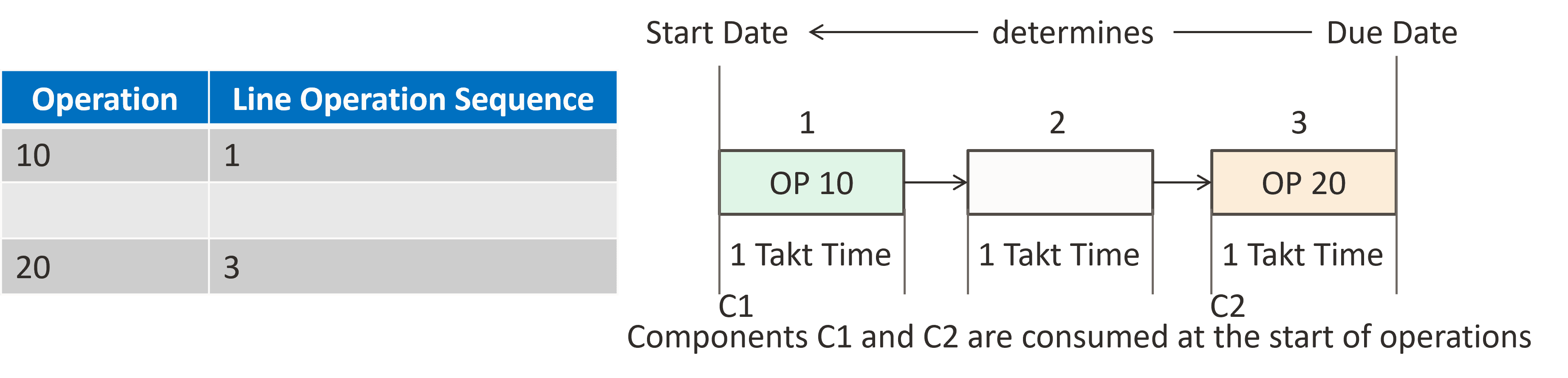

行には3つのステップがあります。 明細の特定の作業定義では、2つのステップのみが使用されます。
この作業定義では、工程10の明細工程連番は1、工程20の明細工程連番は3です。 これは、材料がそれぞれ工程10および20で消費されることを意味します。
明細工程連番によるフロー・スケジュール作業定義
ユーザーがすべての工程に明細工程連番を指定しない場合、前述の例の空白工程は最終工程とみなされます。

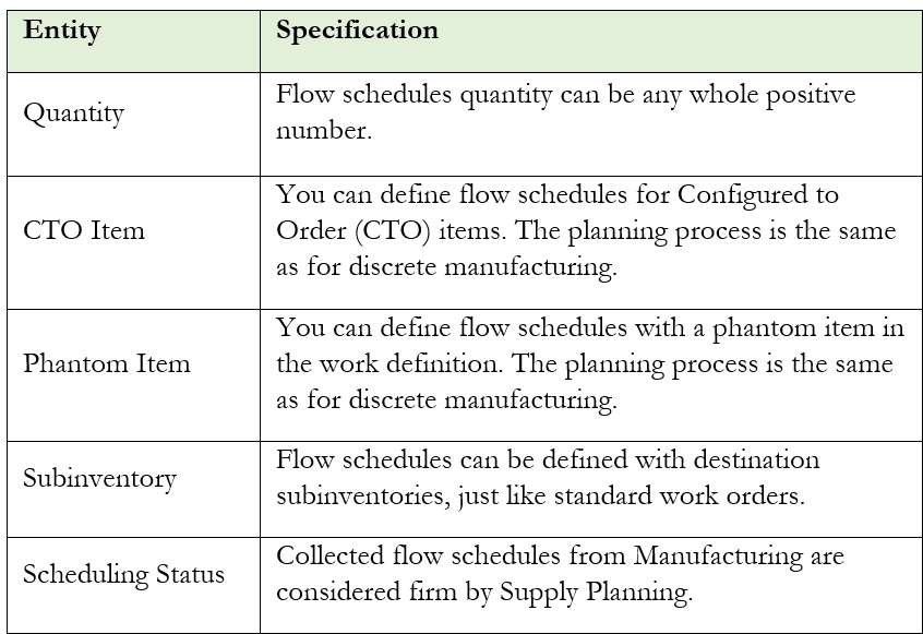

フロー・スケジュール仕様
次の表に、フロー・スケジュールの重要なエンティティの一部を示します。
フロー・スケジュール仕様

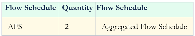

フロー・スケジュールの集計
各日(納入予定日)に同じ作業定義を持つ品目-組織の収集フロー・スケジュールは、計画のために数量別に集計されます。

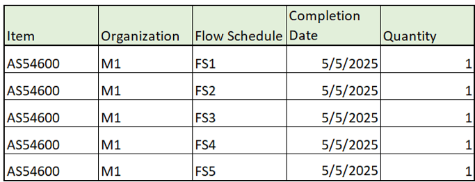

例 - 製造には、同じ品目、組織および完了日の5つのフロー・スケジュールがあります。
フロー・スケジュール集計
Planningでは、同じ品目、組織および同じ完了日のフロー・スケジュールが集計されます。 次の表に、前述の表のフロー・スケジュールの集計フロー・スケジュールを示します:
集計フロー・スケジュール

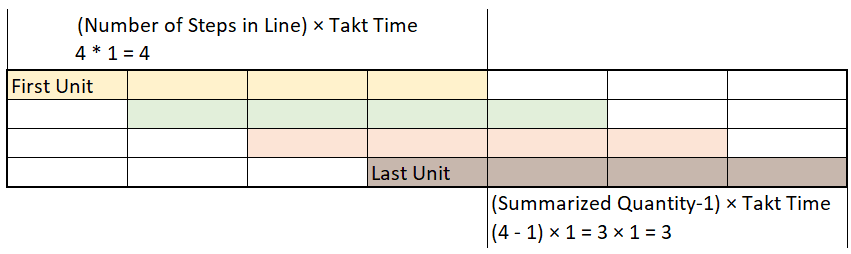

次の例は、生産ライン所要時間の計算方法を示しています。
この例では、フロー・ラインに1日当たり4つの生産スロットと4つのステップがあります。 最初のユニットは、1つの生産スロットのあとにラインを終了します。 最後のユニットは、4つの生産スロットの後にラインを終了します。
計画オーダー計算
計画オーダー期間計算
タクト・タイム = 1時間
期間 = (行内のステップ数) x タクト・タイム + (集計数量-1) x タクト・タイム
期間 = 4 + 3 = 7時間

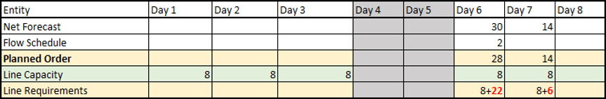

フロー・スケジュール計画 - 制約なしSupply Planning
前述の表によると、制約なし供給プランニングでは、スケジュールに従って予測要件を満たすために、日付6に生産が22ユニット、日付7に6ユニット過負荷になります。 ただし、22および6ユニットのこれらの計画オーダーが製造にリリースされると、それらの計画オーダーは集計解除され、再スケジュールされます。 リリース時の動作を理解するには、このドキュメントの後半の「リリース」セクションを参照してください。
前述の表のリソース可用性は、1日当たりのライン・リソース容量(それぞれ)です。 前述の表の「生産資源所要量」は、それぞれ明細生産資源所要量です。

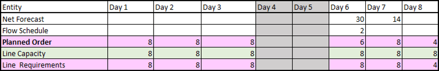

フロー・スケジュール計画 - 制約付きSupply Planning
前述の表によると、制約付き供給計画は生産の過負荷を防ぎますが、日付8に充足される日付7の需要の4ユニットの履行に1日間の遅延が発生します。

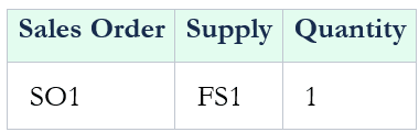

例
予約はバック・トゥ・バック・プロセスを介してのみ作成できます。 手動予約はサポートされていません。

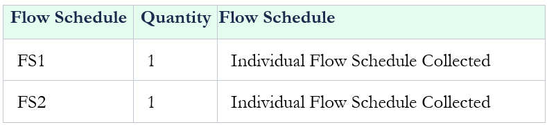

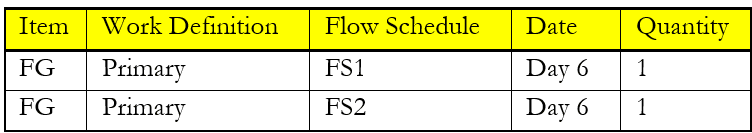

この例では、2つのフロー・スケジュールがあります:
収集済フロー・スケジュール

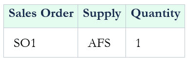

フロー・スケジュールが集計され、集計フロー・スケジュールが次の表に示されています:
集計フロー・スケジュール
ソースからの収集済予約:
予約済フロー・スケジュール
Planningは、個々のフロー・スケジュールFS1を集計フロー・スケジュールAFSに置き換えます:
予約済フロー・スケジュールの集計

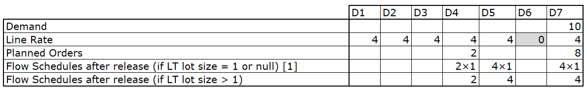

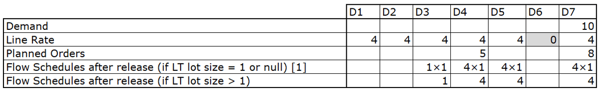

製造別計画オーダー集計解除
通常、フロー・スケジュールは、いくつかの特殊な状況を除き、ユニット数量で実行されます。 ただし、計画オーダーは常に、品目のオーダー・モディファイアに基づいて計画バケットの正味所要量に対して作成されます。 したがって、フロー・スケジュールの計画オーダーがManufacturingにリリースされると、品目の「リード・タイム・ロット・サイズ」属性を使用して、ユニット数量に集計解除するかどうかが決定されます。
「リード・タイム・ロット・サイズ」の値がNULLまたは1 (デフォルト値)の場合、Manufacturingでは、数量1について個々のフロー・スケジュールが作成されます。
リード・タイムのロット・サイズの値が1より大きい場合、計画オーダー数量はそのまま保持され、ライン・レートに従って計画オーダー数量のフロー・スケジュールが作成されます。 明細レートを超える場合、分割して、使用可能なライン生産能力に合うように前の日付に移動できます。
例1
最低オーダー数量= 2処理リード・タイム= 1日数
例1の計画オーダーの集計解除を示す表
例1の計画オーダーの集計解除を示す表
[1] - この場合、フロー・スケジュールはManufacturingで1個ずつ作成されます。
例2
最低オーダー数量= 2処理リード・タイム= 2日数
例2の計画オーダーの集計解除を示す表
例2の計画オーダーの集計解除を示す表
例3
最低オーダー数量= 5処理リード・タイム= 2日数
例3の計画オーダーの集計解除を示す表
例3の計画オーダーの集計解除を示す表

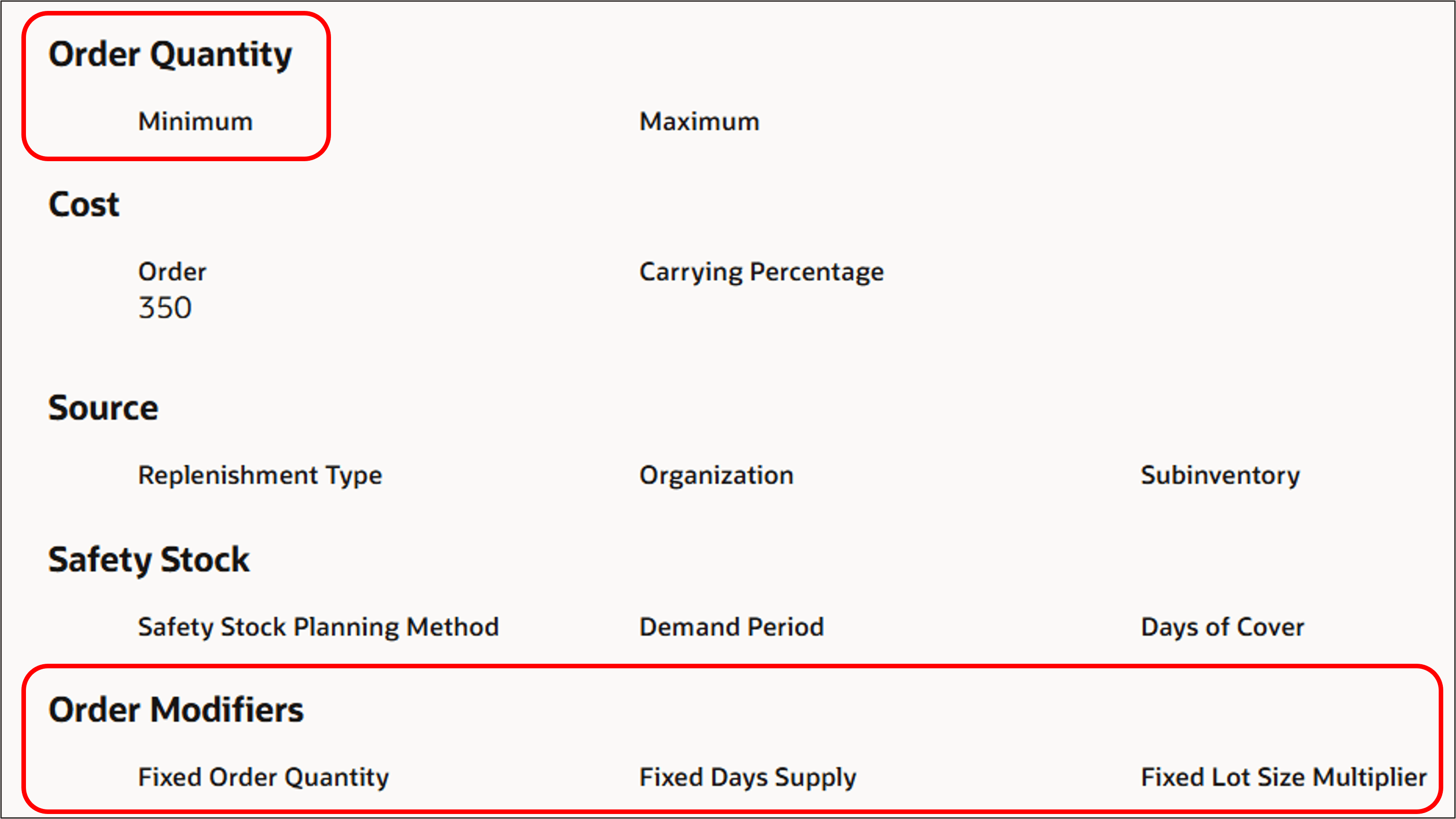

さらに、品目にオーダー・モディファイアがない場合(つまり、その4つのモディファイア属性、固定オーダー数量、固定ロット・サイズの乗数、最小オーダー数量および固定供給日数がすべて空白の場合)、フロー・スケジュールもユニット数量に対して作成されます。 ここで説明する4つのモディファイア属性は、製品管理アプリケーションのPlanningセクションで設定できます。
オーダー・モディファイア設定
オーダー・モディファイア設定
ナビゲーション: 「製品管理」>「計画」>「一般計画」

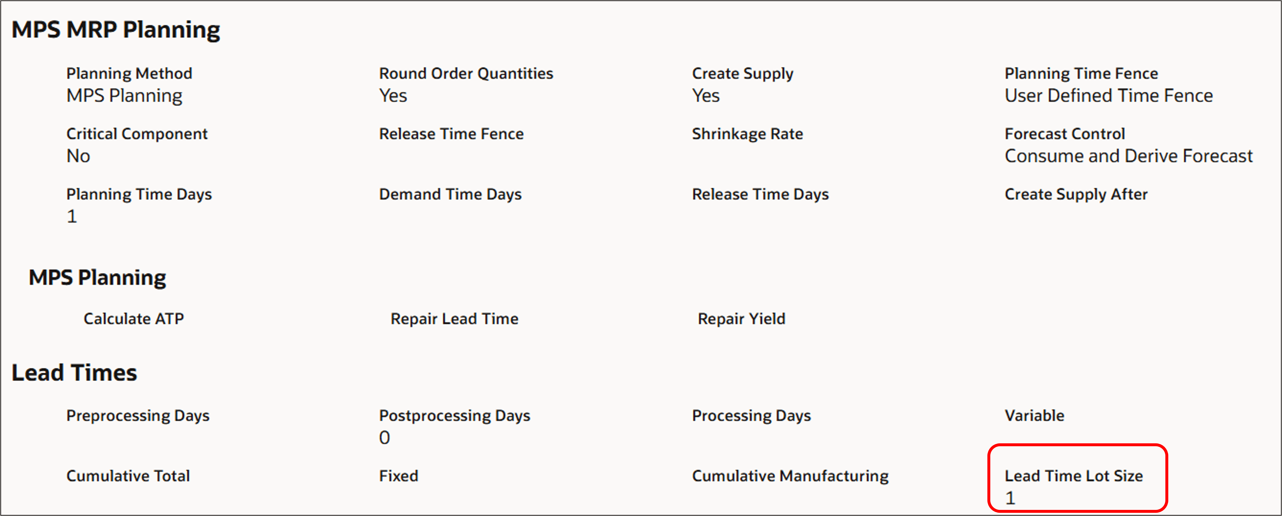

リード・タイム・ロット・サイズ設定
リード・タイム・ロット・サイズ設定
ナビゲーション: 「製品管理」>「計画」>「MPS MRP計画」>「リード・タイム」

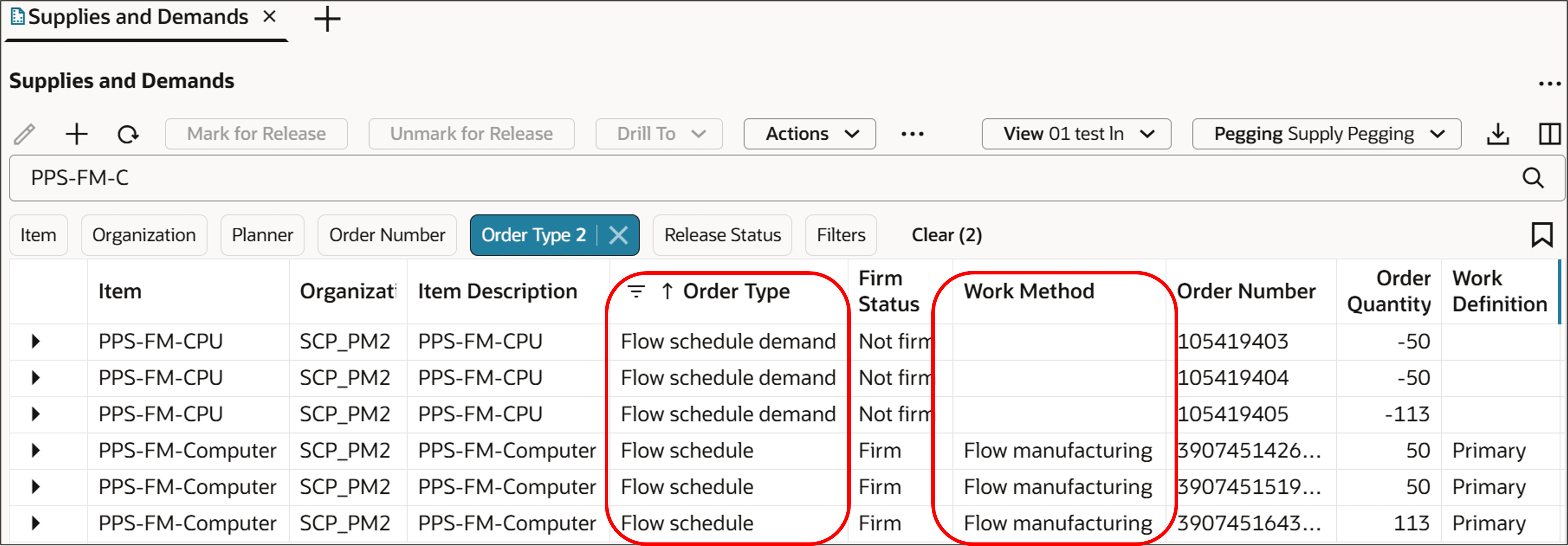

供給および需要
フロー製造のプランニングは、25Bリリースで使用可能なRedwoodユーザー・エクスペリエンスをオプト・インした顧客に対してのみサポートされます。 次の機能の一部は、クラシック(非Redwood)ユーザー・エクスペリエンスでは使用できません。
「供給および需要」表には、「フロー・スケジュール」および「フロー・スケジュール需要」という2つの新しいオーダー・タイプがあります。
また、デフォルトで表示される「作業メソッド」という新しい列もあります。 前述のように、新しい作業メソッドはフロー製造と呼ばれます。 「作業メソッド」列は、「プラン入力」でも使用できます。
「供給および需要」表
「供給および需要」表

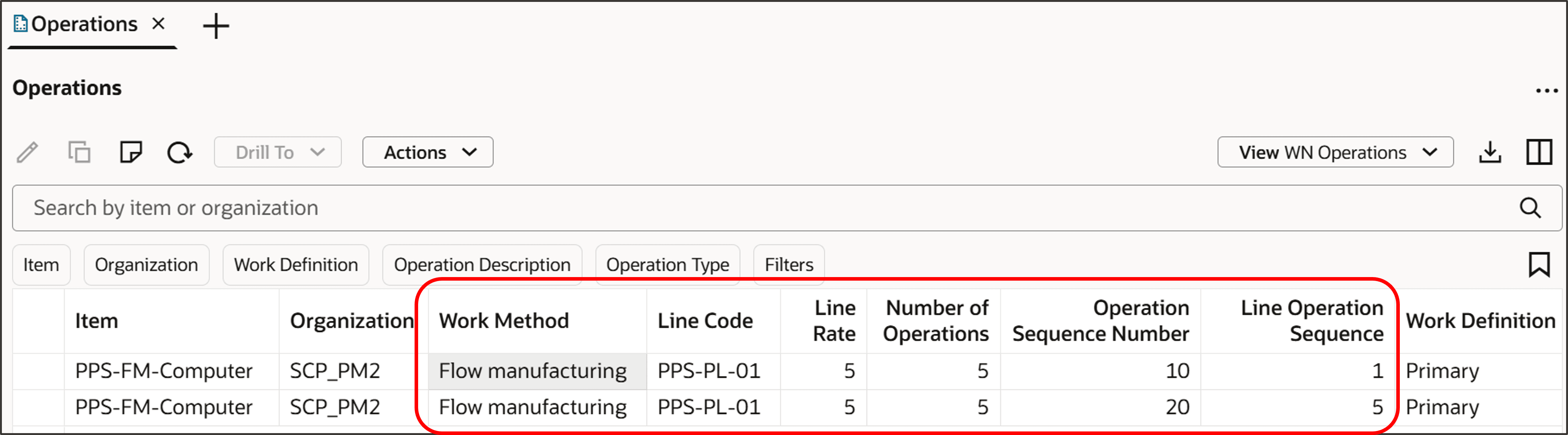

「操作」表には5つの新しい列があります:
  • 明細コード
  • 明細レート
  • 操作数
  • 工程連番
  • 明細工程連番
操作表
操作表
これらの列は、プラン入力でも使用できます。

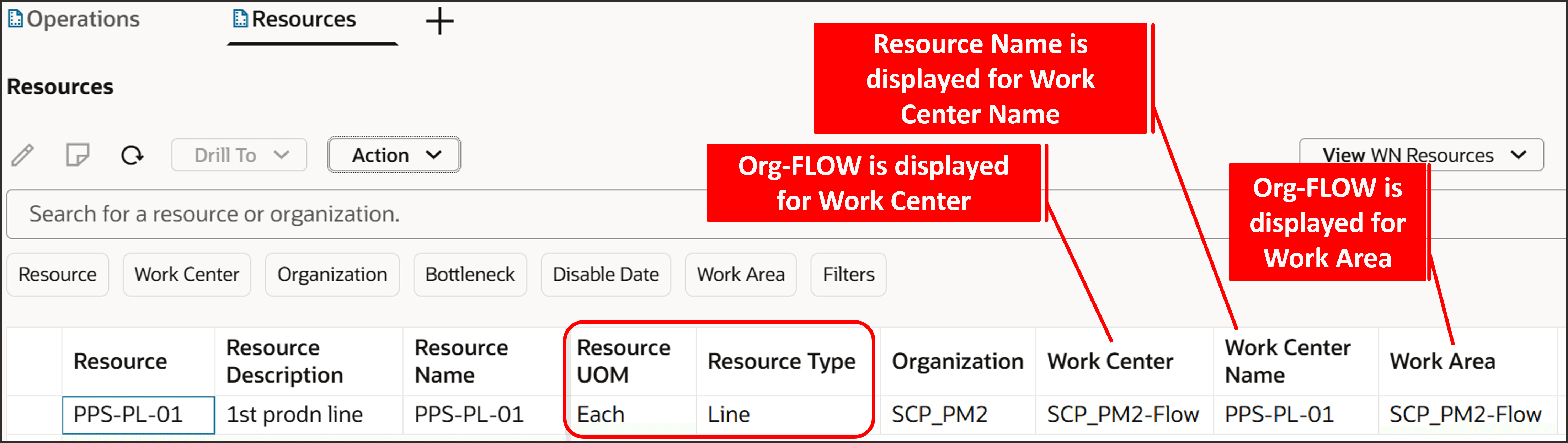

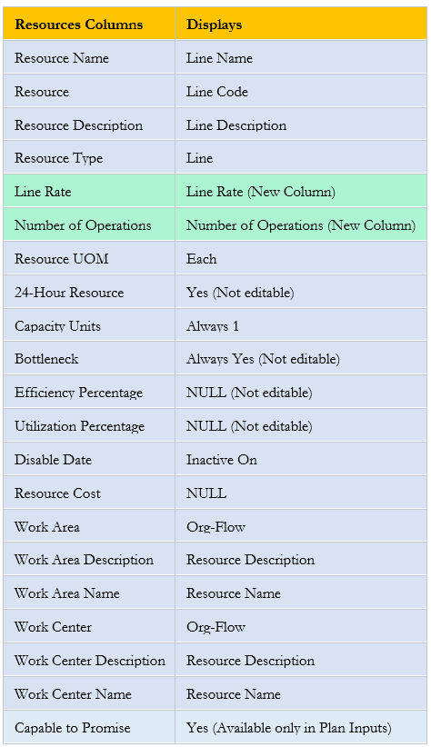

リソース
生産ラインは、作業領域とワーク・センターとは無関係に定義されます。 すべての工程(およびそのワーク・センター)に適用するために、生産ラインが作業定義ヘッダー・レベルで関連付けられているのは、作業定義のコンテキスト内のみです。
生産ラインに関連付けられた作業領域およびワーク・センターがないため、次のスクリーンショットおよび表に示すように、その作業領域およびワーク・センターはライン・リソースの組織フローとして表示されます。
リソース表
リソース表
次の表は、生産ラインをリソースとしてモデル化するため、特定の列値および新しい列をまとめたものです:
フロー製造によるリソース列への影響
フロー製造によるリソース列への影響

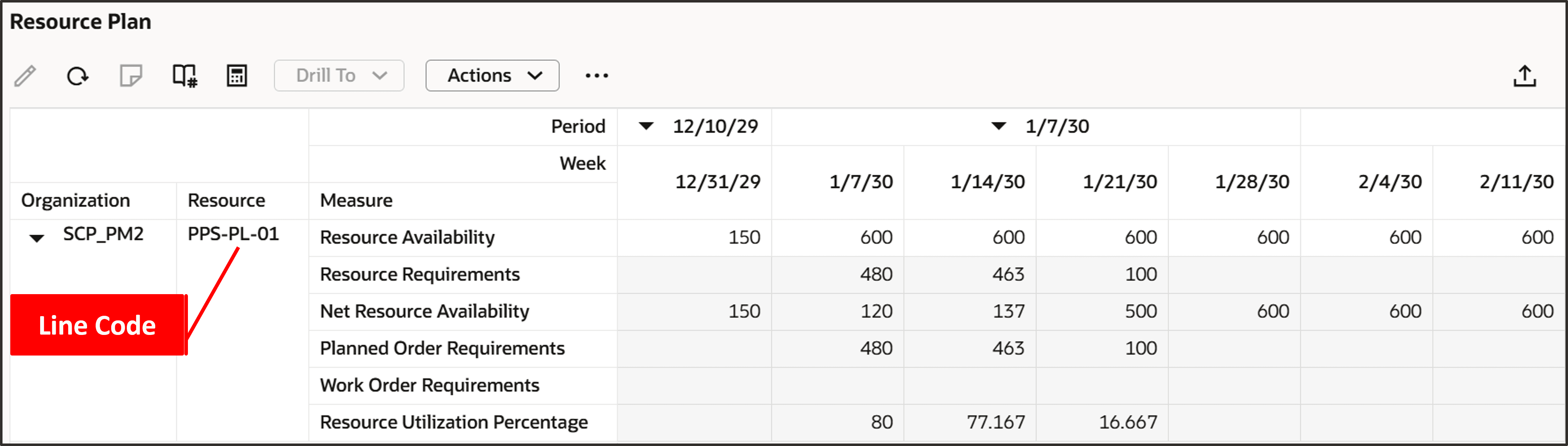

リソース・プラン
「リソース・プラン」表では、「リソース」列にライン・リソースも含まれます。
ピボット表にリソースとして表示されるフロー・ラインの場合、リソース可用性およびリソース要件のメジャーは、使用時間ではなく生産単位です。 リソース可用性メジャーは編集可能ですが、現在、明細レートの変更として再計画でこれらの編集を使用していません。 かわりに、明細レートは常にソース・システムで指定されている内容に基づきます。
リソース計画表
リソース計画表

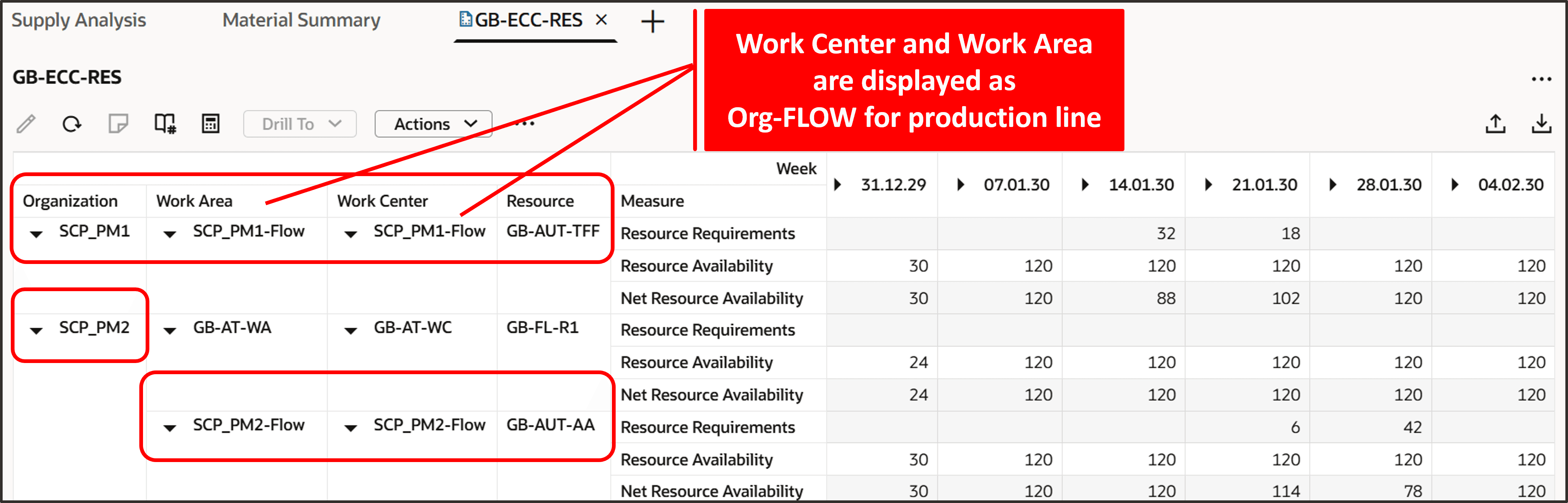

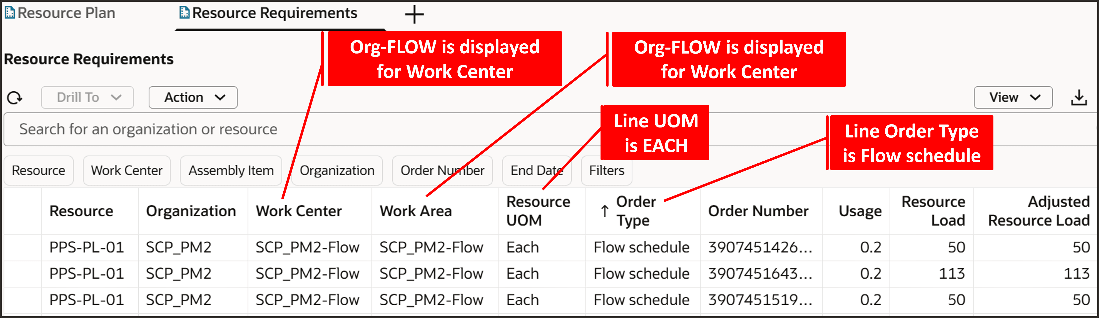

リソース所要量
「生産資源所要量」では、次のスクリーンショットと表に示すように、作業領域とワーク・センターもライン生産資源の組織フローとして表示されます。
生産資源所要量表
生産資源所要量表
次の表は、生産ラインをリソースとしてモデル化するため、特定の列値および列ヘッダーの変更をまとめたものです:
「生産資源所要量」列に対するフロー製造の影響
