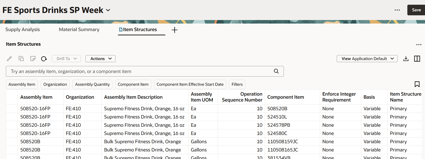

品目構成ビジュアライゼーションを使用して、Redwoodユーザー・エクスペリエンスで品目構成を管理できます。 このページには、供給プラン、シミュレーション・セットまたはプラン入力から「品目構成」ビジュアライゼーションを開くことで、「サプライ・チェーン・プランニング」作業領域からアクセスできます。 出力品目には、供給計画または計画入力からの出力品目ビジュアライゼーションを使用してアクセスできます。
「品目構成」画面は、供給および需要、操作などの様々なビジュアライゼーションからドリルして開くこともできます。
「品目構成」画面で、「代替構成部品」表を検索、表示、コピー、編集およびドリルできます。 「品目構成」および「代替コンポーネント」は、プラン入力から表示された場合のみ読取り可能です。
品目構成表
品目構成表
次の項では、「品目構成」表の機能について説明します。

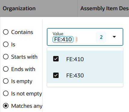

フィルタ・アイコンをクリックすると、ダイアログ・ボックスが開きます。 演算子を選択し、該当する基準を入力します。
いずれかのオプションに一致する列フィルタ

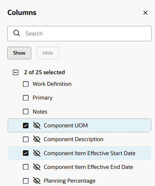

列の表示および配置
プランに関連する列を表示し、順序を変更できます。
「列」アイコンをクリックして、「列」ドロワーを開きます。 ドロワーには、使用可能なすべての列が表示されます。 表示する列をすべて選択します。 列を上下にドラッグして、列の順序を変更します。
たとえば、次の図では、「コンポーネント単位」列と「コンポーネント品目有効開始日」列が現在非表示になっています。 列を表示するには、列名を選択し、「表示」をクリックします。
列ドロワー
列ドロワー
ドラッグ・アンド・ドロップを使用して、品目構成表の列を再配置することもできます。 これを行うには、列見出しテキストをクリックして列を選択します。 列は青で強調表示されます。 列を目的の位置にドラッグ・アンド・ドロップします。

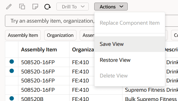

ビューの保存と管理
ビューの保存: 列をプリファレンスに配置したら、アクションメニューを開き、ビューの保存を選択して変更を保存します。 保存ビュー・ドロワーが開きます。
「ビューの保存」処理
「ビューの保存」処理
保存ビュー・ドロワーには、次の2つのオプションがあります:
  • 既存として保存: 現在のビューを更新します。
  • 新規として保存: 新しいビューを作成します。
現在のビューの所有者でない場合は、自動的に「新規として保存」が選択されます。 別のユーザーが作成したビューは上書きできません。
ビューのリストア: 表を現在のビューの最後の保存バージョンに戻します。 未保存の変更(列の再配置や可視性の切替えなど)は破棄されます。
ビューの削除: 現在のビューを完全に削除します。 削除する前に確認が必要で、所有者のみがこのビューを削除できます。

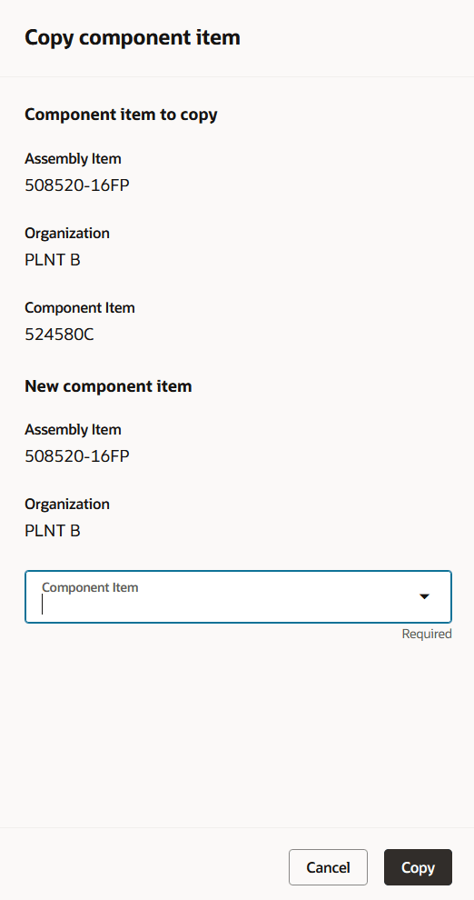

コンポーネント品目のコピー
プラン・モードおよびシミュレーション・セット・モードでは、行を選択して「コピー」ボタンをクリックすると、コンポーネント品目行をコピーできます。 選択した行データをコピーする別のコンポーネント品目を選択できるドロワーが表示されます。
コンポーネント品目のコピー
コンポーネント品目のコピー

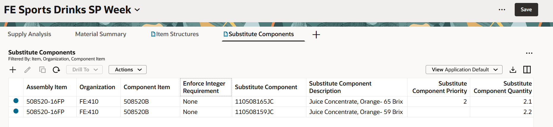

代替構成部品へのドリル
コンポーネント品目の代替コンポーネントを表示するには、行を選択し、「ドリル先」アクション・メニューをクリックして「代替構成部品」を選択します。 これにより、「代替構成部品」表が開きます。
代替コンポーネント
代替構成部品表には、選択した特定の構成部品品目の代替品目およびドリル元がリストされます。
表では、代替コンポーネントを表示、コピー、追加および編集できます。 プラン入力から代替コンポーネントを変更することはできません。
代替構成部品表
代替構成部品表

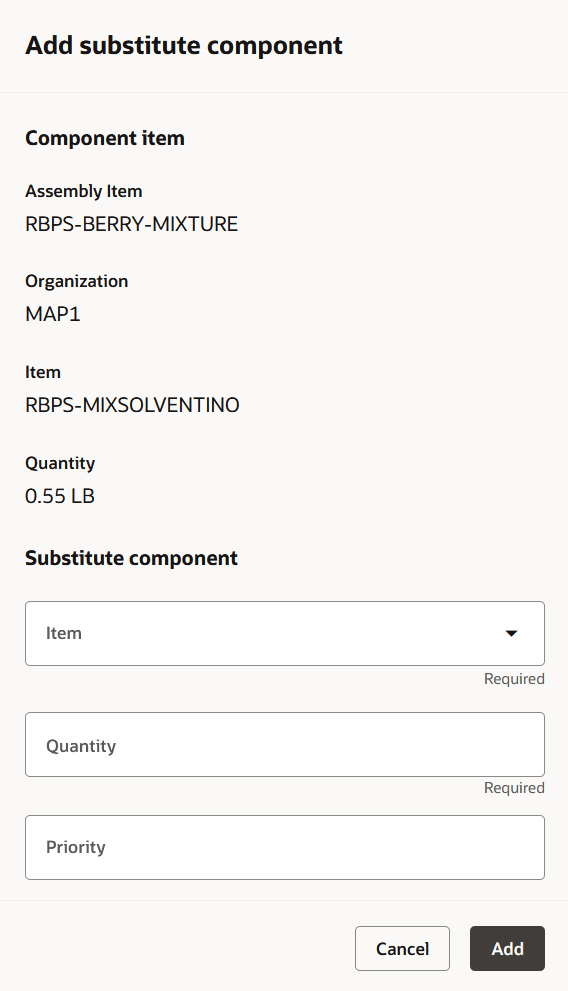

代替構成部品の追加
プラン・モードおよびシミュレーション・セット・モードでは、ドリル・インしたコンポーネント品目の新しい代替コンポーネントを追加できます。 「追加」アイコンをクリックすると、現在のコンポーネント品目に関する関連情報を表示するドロワーが開き、代替品目、数量および優先度を指定するフィールドが表示されます。 品目を選択すると、数量入力フィールドに、選択した品目の基準単位が内部に表示されます。
代替コンポーネントの追加
代替コンポーネントの追加

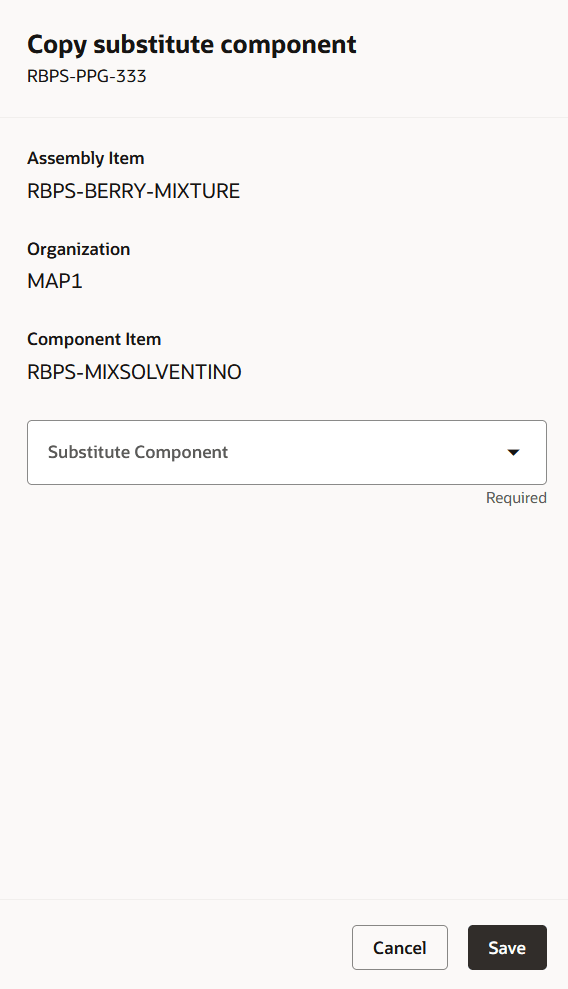

代替構成部品のコピー
プラン・モードおよびシミュレーション・セット・モードでは、行を選択して「コピー」ボタンをクリックすると、代替コンポーネント行をコピーできます。 選択した行データをコピーする別の代替コンポーネントを選択できるドロワーが表示されます。 「保存」をクリックして、代替コンポーネントを新しい行として表に追加します。
代替構成部品のコピー
代替構成部品のコピー

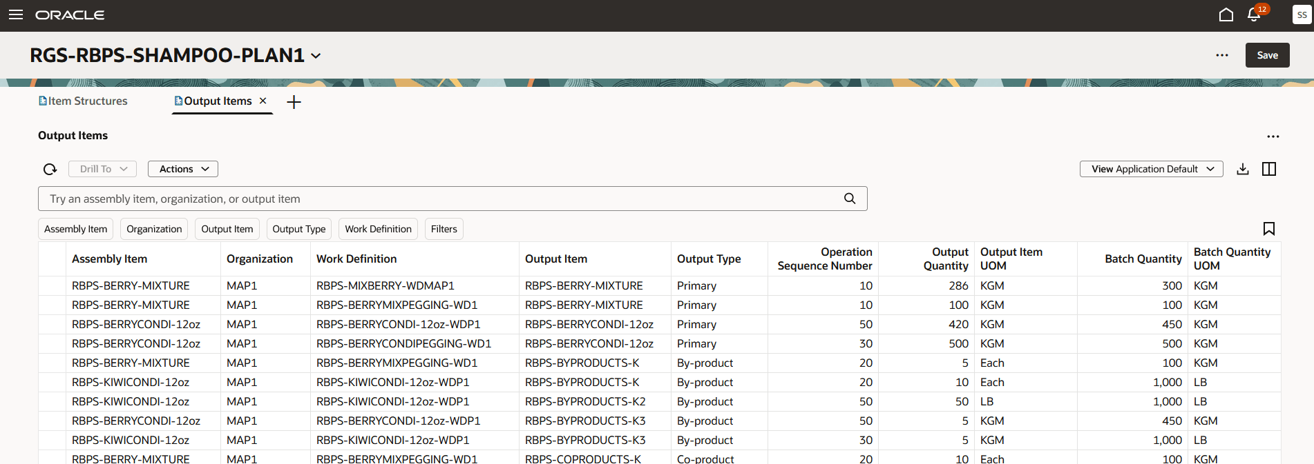

出力品目
出力品目は、作業オーダー工程(特にプロセス製造)の結果として作成された製品または副産物を指します。 これらは、出力タイプ(Product、By-productまたはCo-product)によって識別されます。
出力品目表
出力品目表
「出力品目」表では、出力品目を検索して表示できます。 組立品目、組織または出力品目のキーワード検索バーを使用して、出力品目全体を検索できます。 提案された検索フィルタを使用してデータをフィルタすることもできます。
また、カラムの表示、順序および幅を維持し、結果をExcelにエクスポートし、表示されたカラムとその順序を管理するビューを保存、編集および削除することもできます。
