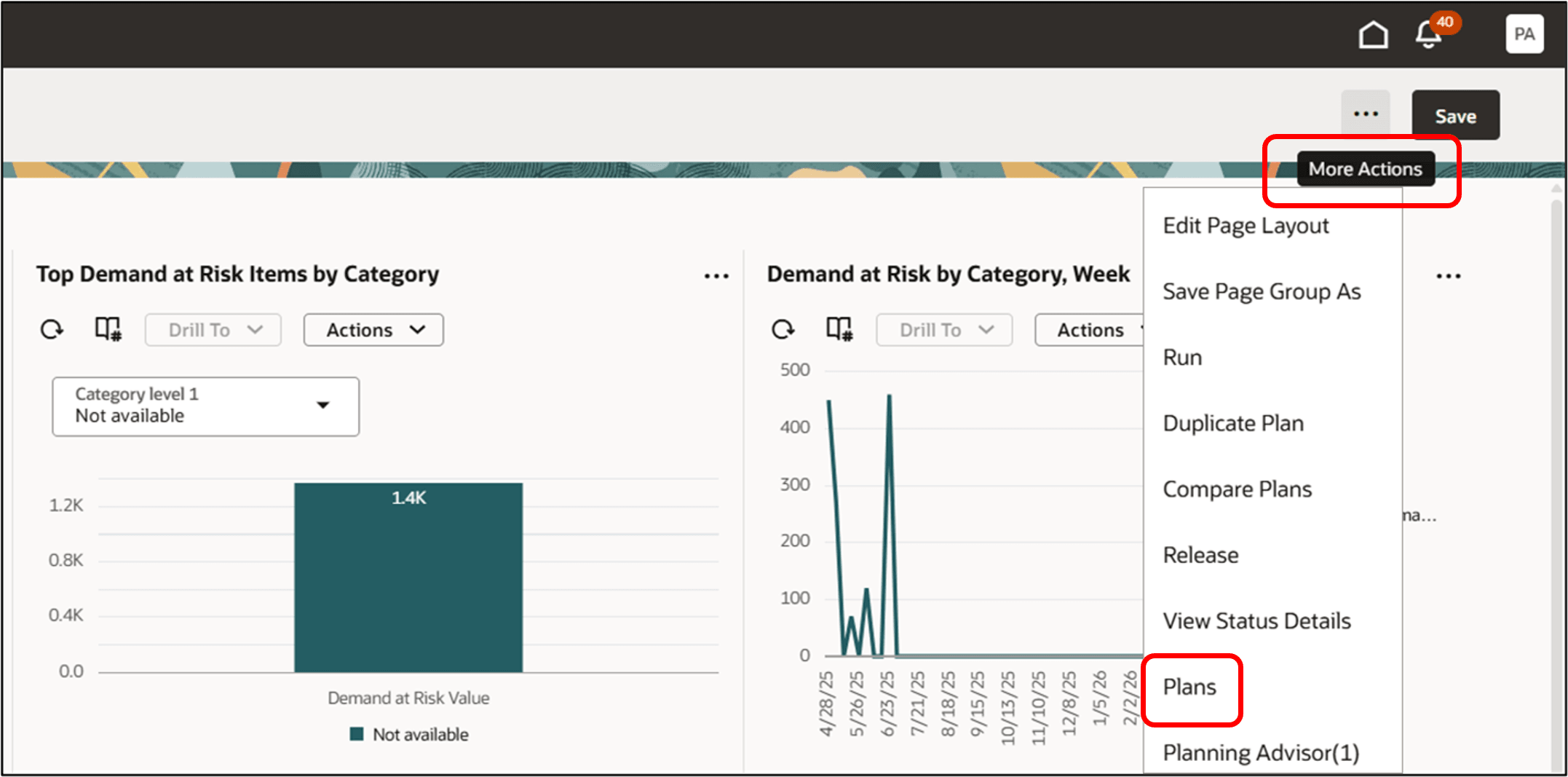

Redwoodの「サプライ・チェーン・プランニング」作業領域から供給プランを作成するには:
  1. 「サプライ・チェーン・プランニング」作業領域で、「その他のアクション」 > 「プラン」にナビゲートします。
    「プラン」ページが新しいwebブラウザ・タブにオープンし、所有するプランまたはアクセス権を持つプランのリストが表示されます。
    プラン・タイプに基づいて、プランごとに複数のプラン処理を使用できます。
Redwoodの「サプライ・チェーン・プランニング」作業領域でのプランの選択

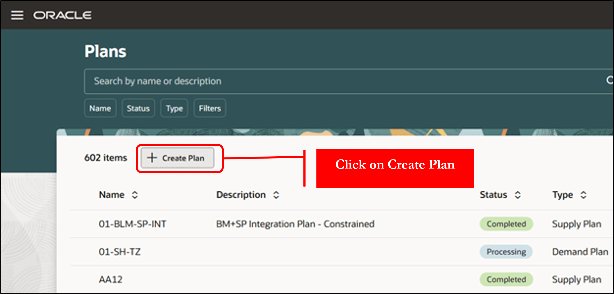

  1. 「計画の作成」をクリックします。
「プラン」ページからのプランの作成
「プラン」ページからのプランの作成

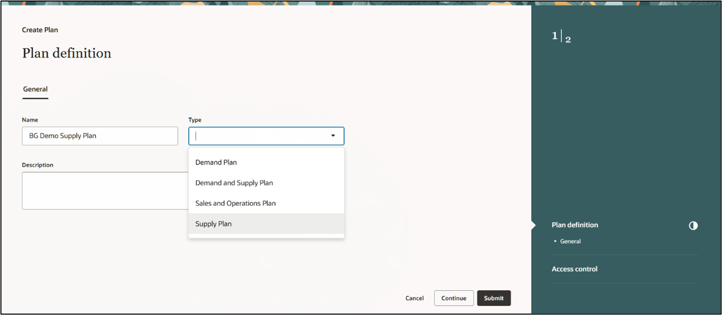

ガイド付きプロセスが新しいブラウザ・タブで開き、「名前」、「タイプ」および「摘要」フィールドが表示されます。
  1. 「名前」および「摘要」を入力し、供給計画として「タイプ」を選択します。
ガイド付きプロセスでの供給計画の作成
ガイド付きプロセスでの供給計画の作成

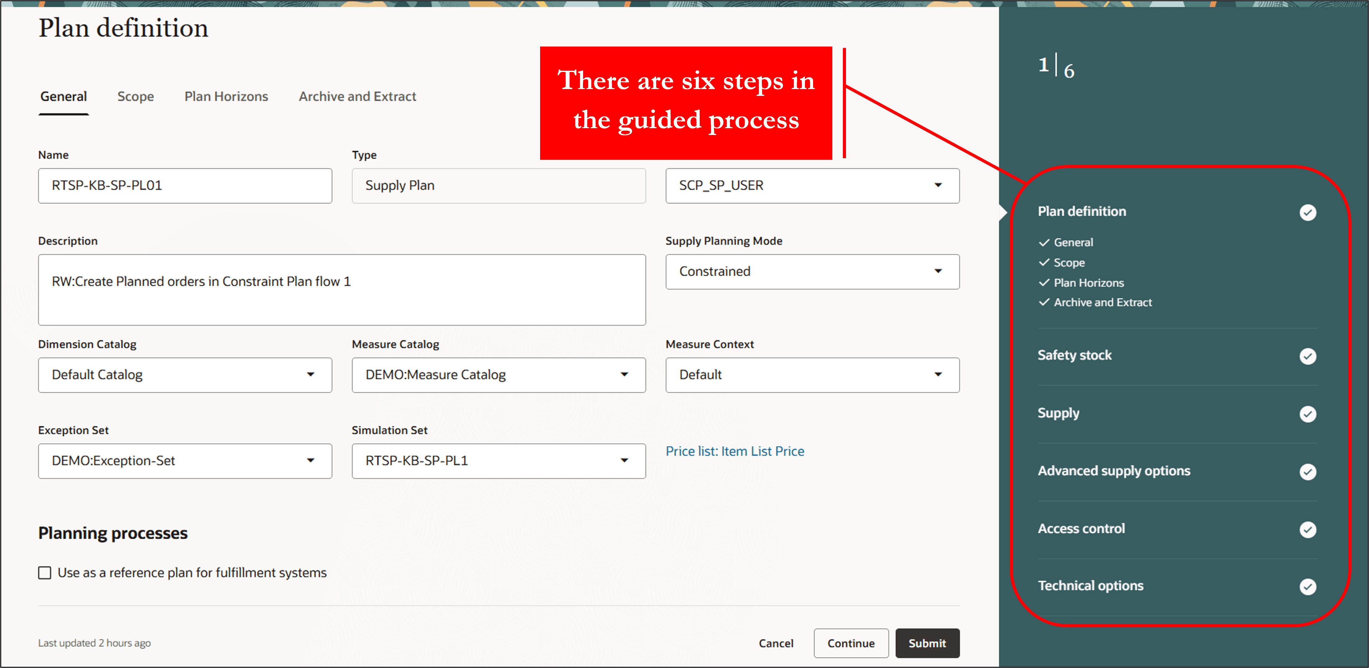

拡張されたガイド付きプロセスには、供給プランに適用可能なデフォルトのプラン・オプションが表示されます。 このプロセスは6つのステップで構成されます。
  • プラン定義
  • 安全在庫
  • 供給
  • 拡張供給オプション
  • アクセス制御
  • 技術オプション

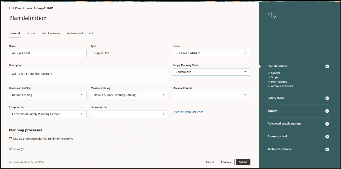

「プラン・オプション」ページには2つのセクションがあります: ガイド付きプロセス(右)とコンテンツ領域(左)。 目次にはプラン・オプション・ステップが表示され、コンテンツ領域には選択したステップのプラン・オプションが表示されます。
ガイド付きプロセスによる計画定義
ガイド付きプロセスによる計画定義
プラン定義一般タブ・プラン・オプション
プラン定義一般タブ・プラン・オプション
  1. 「プラン定義」ページで、「一般」タブを使用して、必要に応じて次のプラン・オプションを変更します:

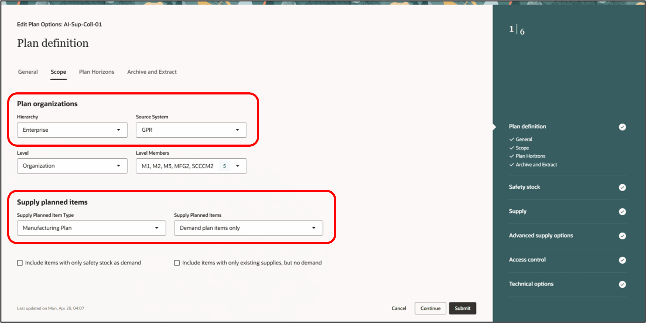

  1. 「スコープ」タブで、プラン組織および品目を構成し、「階層」、「レベル」および「レベル・メンバー」を指定してフィルタを定義します。
プラン定義スコープ・タブ・プラン・オプション

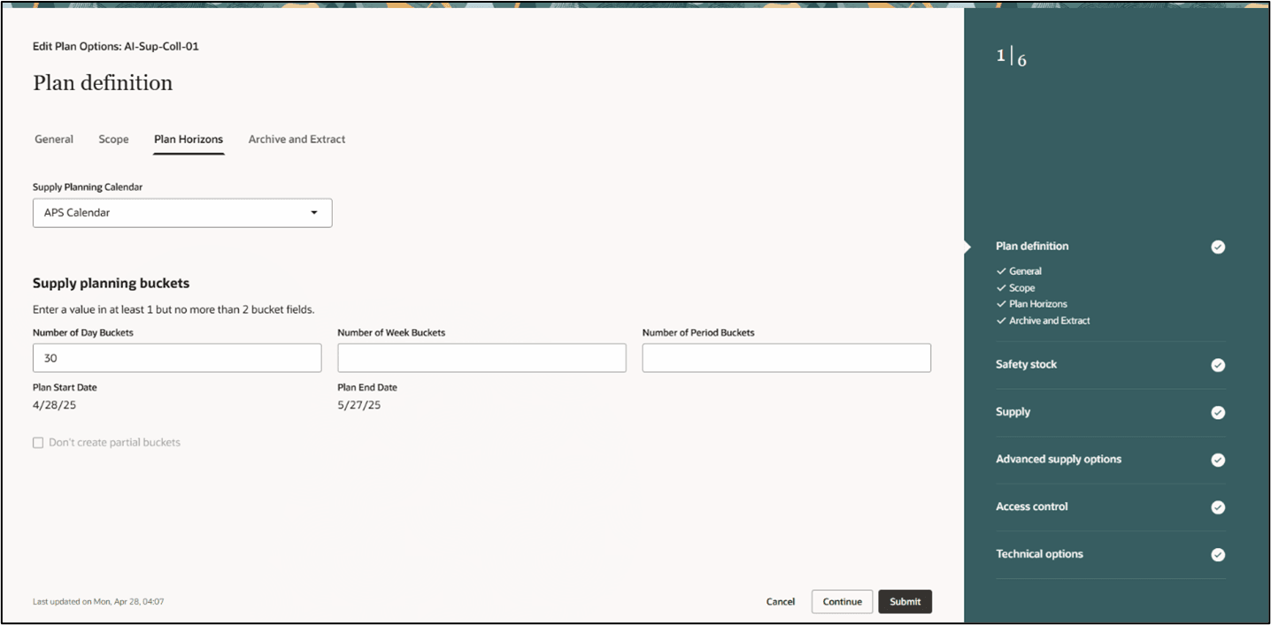

  1. 「計画範囲」タブで、Supply PlanningカレンダおよびSupply Planningバケット計画オプションを選択し、「部分バケットを作成しない」チェック・ボックスを選択します。
計画定義計画範囲タブ計画オプション
計画定義計画範囲タブ計画オプション

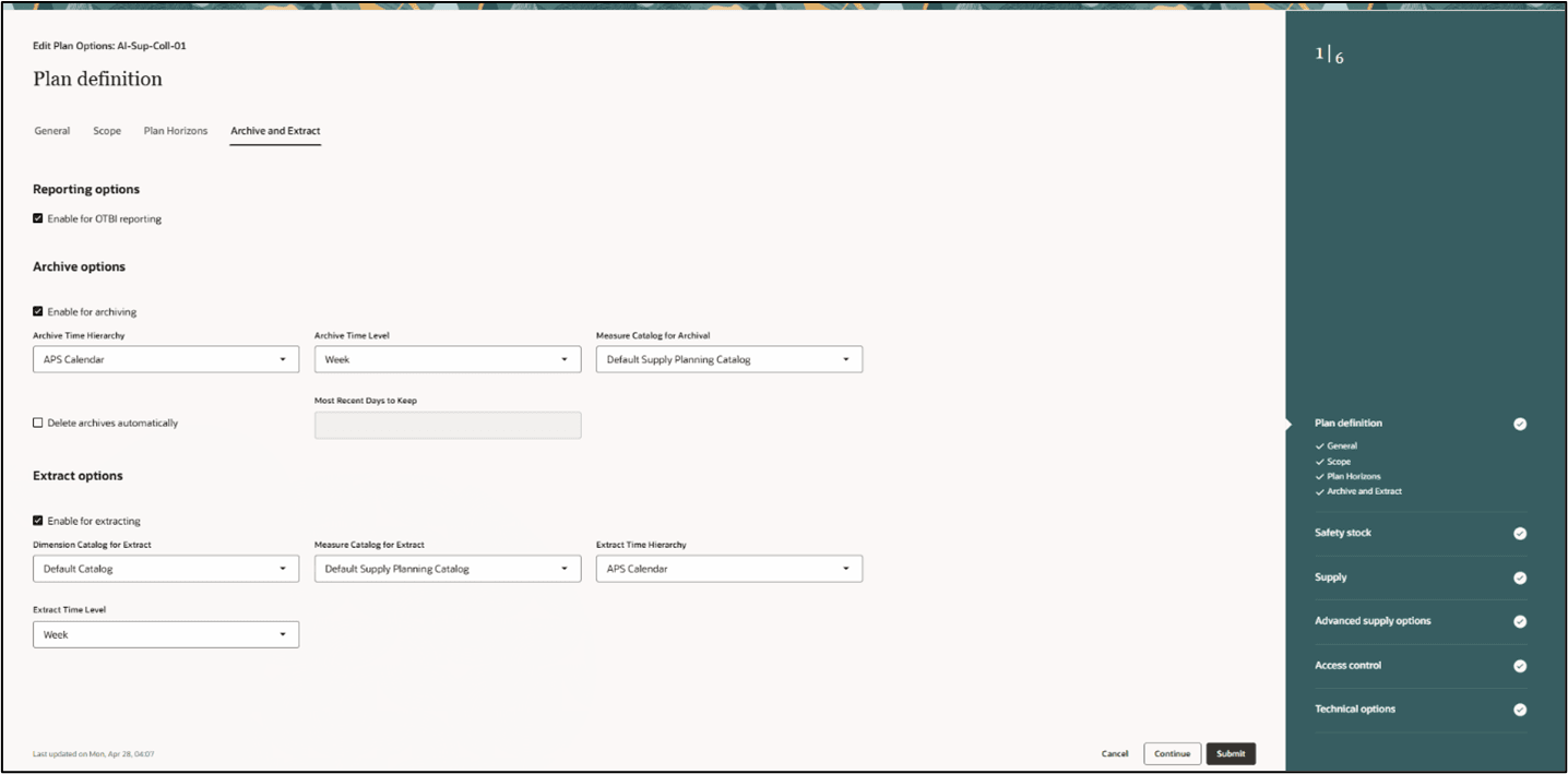

「アーカイブおよび抽出」タブをクリックして続行します。
  1. 「アーカイブおよび抽出」タブで、プラン・メジャーをアーカイブおよび抽出できます。 アーカイブにより、プランのメジャーの複数のバージョンが時間の経過とともに保存されます。抽出によって、オフライン・レポートまたは外部システム統合のデータをプルできます。
プラン定義アーカイブおよび抽出タブ・プラン・オプション

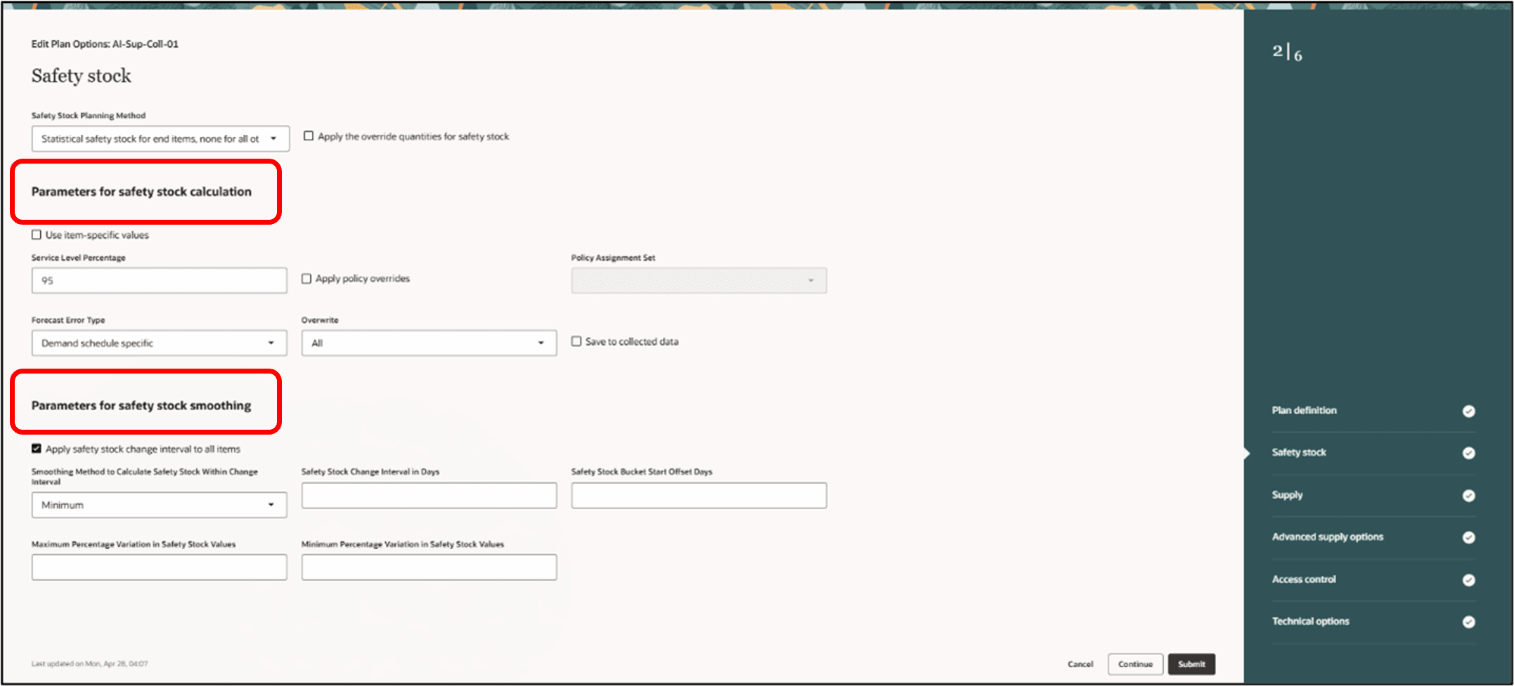

  1. 「安全在庫」ステップを使用して、計算および平滑化パラメータを構成し、「安全在庫計画メソッド」を選択し、上書き数量を適用します。
安全在庫計画オプション
安全在庫計画オプション
  • 安全在庫計算のパラメータ: サービス・レベル率および予測エラー・タイプなどのキー・パラメータを定義します。
  • 安全在庫平滑化のパラメータ:計画担当者は、日々の変化を管理することが困難な場合があるため、安全在庫の変動を最小限に抑えることを目的としています。 わずかな調整であっても、オーダー・モディファイアによる見積使用可能残高に大きな影響を与える可能性があります。 安全在庫平滑化計画オプションは、日次および週次の変動を管理し、安定性を向上させるのに役立ちます。

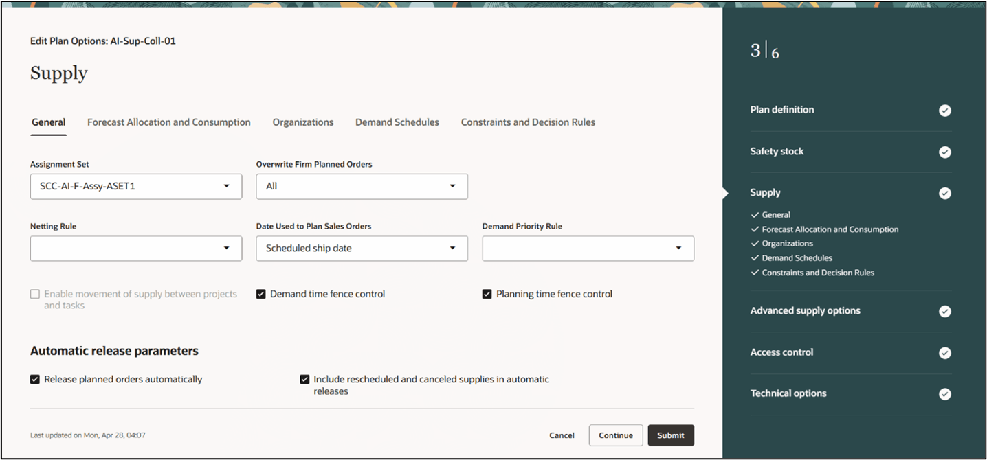

  1. 「供給」ステップで、「一般」ステップに移動し、「割当セット」を選択します。
    「供給一般」タブ・プラン・オプション
「供給一般」タブ・プラン・オプション

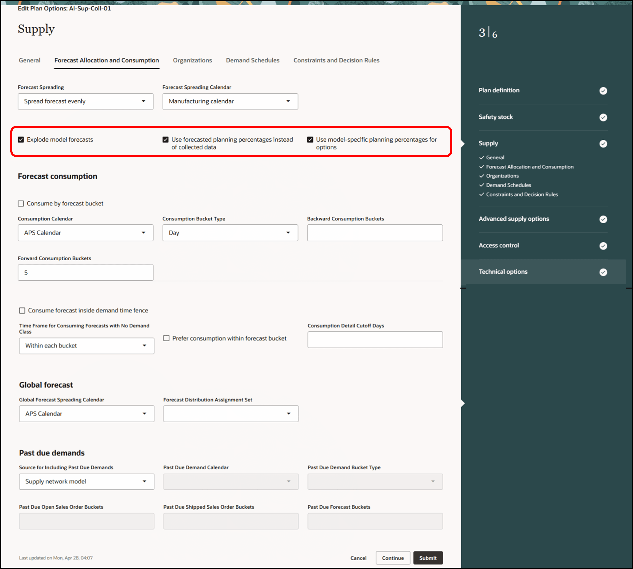

  1. 「予測配賦および消費」タブで、予測分散およびモデル予測のオプションを選択します。 予測消込、グローバル予測および遅延需要を更新することもできます。
予測プランニング率を使用してモデル予測を展開する場合は、オプションにモデル固有のプランニング率を使用できます。
予測配賦および消込計画オプション
予測配賦および消込計画オプション

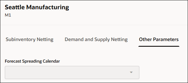

これらのパラメータは、主に保管場所ネッティング、需要と供給のネッティングおよび予測分散カレンダに関連しています。

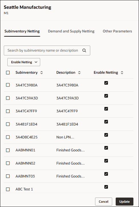

組織保管場所ネッティング
組織保管場所ネッティング

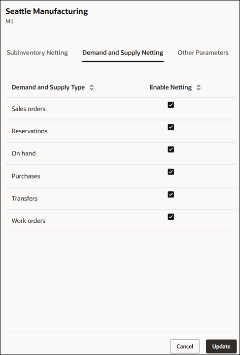

組織需要と供給ネッティング
組織需要と供給ネッティング
組織予測分散カレンダ
組織予測分散カレンダ

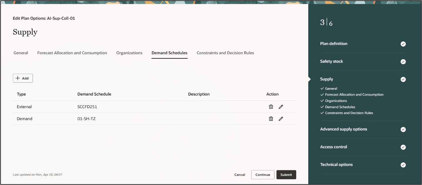

  1. 「需要スケジュール」タブには、「需要スケジュール」、「タイプ」、「摘要」および「処理」列があります。 「アクション」列の「編集」アイコンを使用して、需要スケジュール・パラメータを変更します。 需要スケジュールを追加するには、+追加をクリックします。
供給需要計画計画オプション
供給需要計画計画オプション

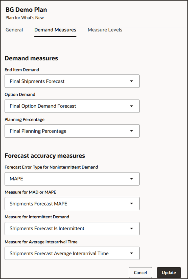

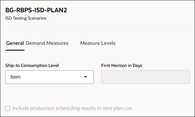

需要計画パラメータ
需要計画パラメータは3つのタブに編成されます: 一般、需要メジャーおよびメジャー・レベル。
需要計画一般パラメータ
需要計画一般パラメータ
需要計画需要メジャー
需要計画需要メジャー
予測精度を測定するには、「安全在庫予測誤差タイプ」を「需要計画固有」に設定します。

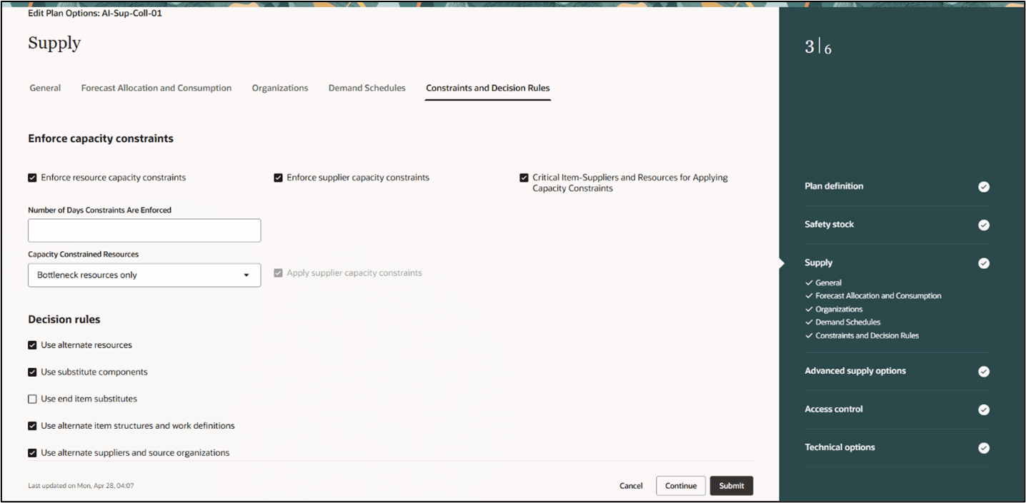

  1. 「制約およびディシジョン・ルール」タブは、制約付き供給プランに対してのみ有効です。
「制約」および「ディシジョン・ルール」タブには、「生産能力制約の強制」および「ディシジョン」ルールを設定するオプションがあります。
  • 生産能力制約の強制:このセクションを使用して、リソース生産能力、サプライヤ生産能力およびその他の生産能力属性の制約を指定します。
  • ディシジョン・ルール:このセクションを使用して、代替ソースや代替ソースなどのデシジョン・ルールを指定します。
制約およびディシジョン・ルール・プラン・オプション

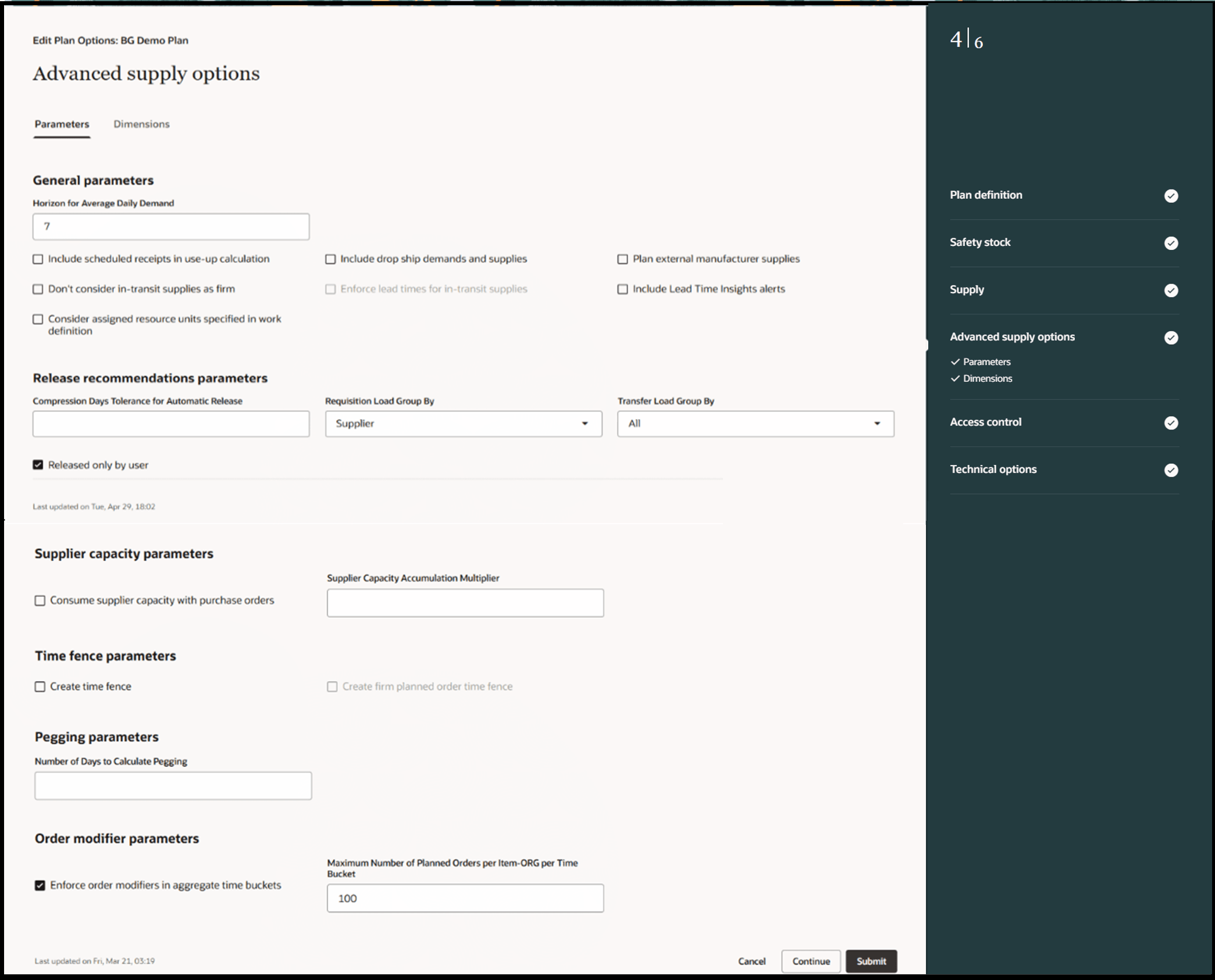

  1. 「拡張供給オプション」ステップで、「パラメータ」タブに移動します。
拡張パラメータは、リリース推奨、サプライヤ生産能力、タイム・フェンス、ペギングおよびオーダー・モディファイアを対象としています。 さらに、オーダー・モディファイアを集計タイム・バケットに適用して、週や期間などの定義済期間にオーダー・ポリシーを適用することで、プランニング・サイクル時間を制御できます。
「拡張供給オプション・パラメータ」タブ
「拡張供給オプション・パラメータ」タブ

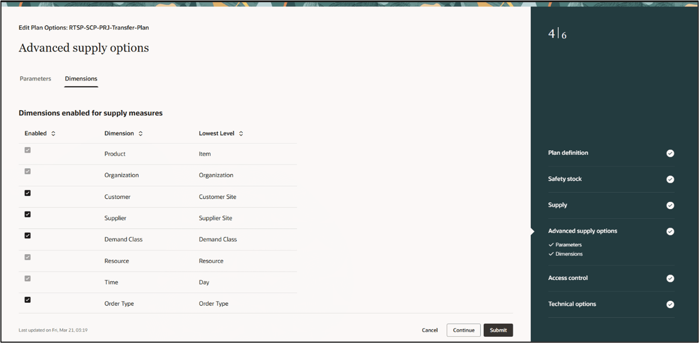

  1. 「ディメンション」タブで、「顧客」、「サプライヤ」、「需要区分」、「オーダー・タイプ」などの供給メジャーのトラッキングを有効にします。
拡張供給オプション・ディメンション・タブ

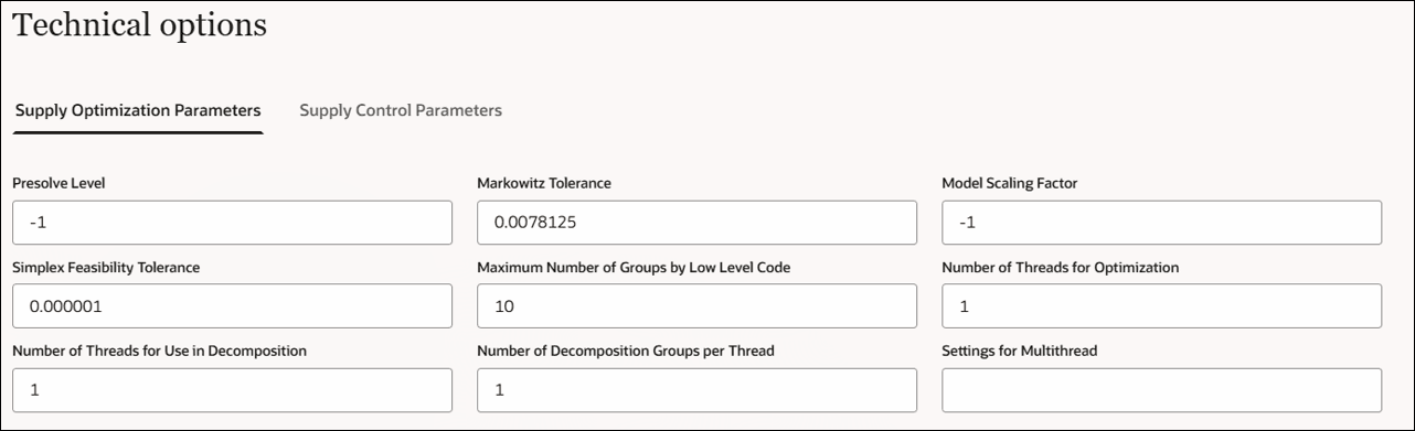

  1. 技術オプション・ステップで、「供給最適化パラメータ」タブに移動します。
Oracle Help Deskから明示的に指示されないかぎり、これらのデフォルト値を変更しないでください。
供給最適化パラメータ
供給最適化パラメータ

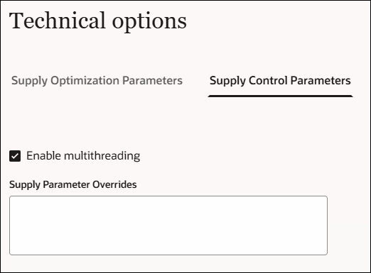

「供給制御パラメータ」タブをクリックして続行します。
  1. 「供給制御パラメータ」タブで、次を指定します:
  • マルチスレッドを有効にします:マルチスレッドを使用して、供給計画の実行時間を短縮します。
  • 供給パラメータ上書き:デフォルトの計画動作は、「パラメータ上書き」フィールドを使用して上書きできます。 このオプションは、通常、サービス・リクエストで発生した特定の問題に対処するために、Oracle Help Deskから指示された場合にのみ使用します。
供給管理パラメータ
供給管理パラメータ
