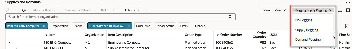

プラン内の供給および需要を表示する場合は、新しい「ペギング」メニューを使用できます。 これにより、ペグされた子を表示するかどうか、および供給にペグするか最終需要にペグするかを選択できます。
ペギング・メニュー
ペギング・メニュー

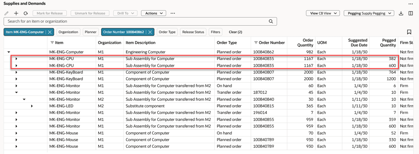

供給ペギングが選択され、親行で展開すると、すぐ上流のペグされた供給が表示されます。 デフォルトでは、完全なペギング詳細が表示されます。つまり、供給が複数の最終需要にペグされている場合は、同じ行が複数回表示されることがあります。 要約ペギングをオンにする方法については、この文書の後半で説明します。
供給ペギングの例
供給ペギングの例

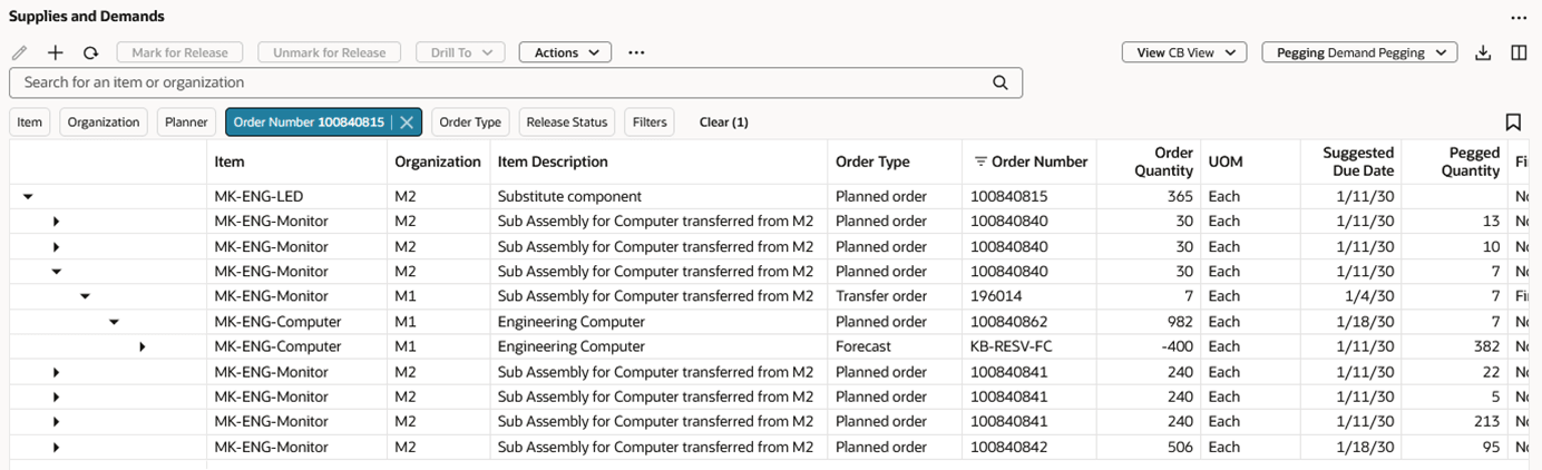

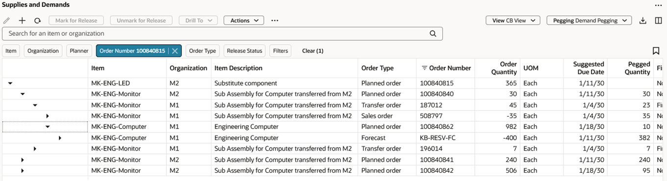

ダウンストリーム需要を表示するには、「ペギング」メニューから「需要ペギング」を選択します。 最終需要に達するまで、各レベルを引き続き拡張できます。
需要ペギングの例
需要ペギングの例

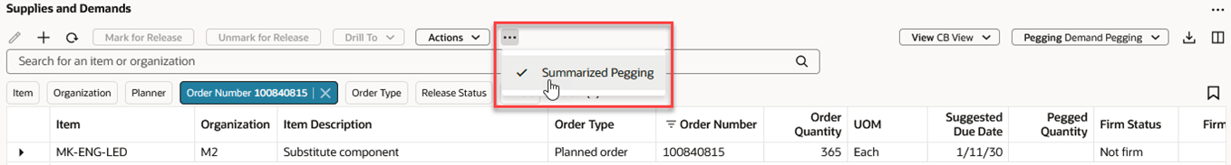

複数の最終需要にペグされているため、同じ子ペギング行が複数回表示されないようにするには、集計ペギングをオンにします。 これは、「その他のアクション」(…)メニューから行います。
要約ペギング処理
要約ペギング処理
集計ペギングをオンにすると、各最終需要のペグ済供給のペグ済数量が1行に要約されます。
集計ペギングの例
集計ペギングの例

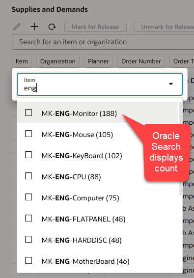

次のイメージは、供給および需要が検索索引を使用しているときの品目フィルタ・チップを示しています。
xx
件数を表示するフィルタ・チップ
供給および需要が検索索引を使用しており、フィルタ・チップをクリックして値リストを表示すると、各値の横に件数が表示されます。 このカウントは、関連付けられた値を含む供給および需要の数です。 たとえば、前のイメージでは、品目MK-ENG-Monitorの供給と需要が188あります。 これらのカウントは、検索インデックスを使用して問合せを実行する場合にのみ使用できます。
値リストはオーダー数に基づいて降順にソートされるため、オーダー数が最も多い品目は、オーダー数が少ない品目より前に表示されます。
また、フィルタ・チップに表示される値のリストは、データがある値のみです。 たとえば、計画の範囲には、MK-ENG-Webcamという項目があります。 この品目に供給または需要がない場合、品目フィルタ・チップには表示されません。

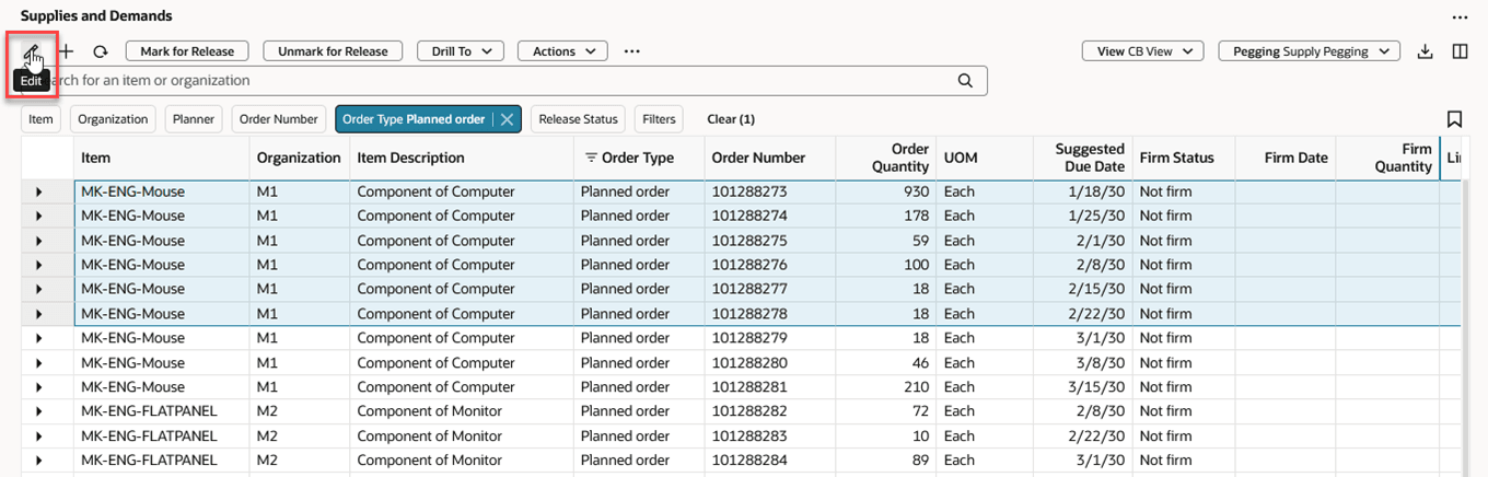

25Bで使用可能なインライン編集の実行に加えて、1つのアクションで複数の行を更新できるようになりました。 これは、供給および需要のクラシック・バージョンのように機能します。 複数の行を選択し、ツールバーの「編集」アイコンをクリックします。
一括編集の例
一括編集の例

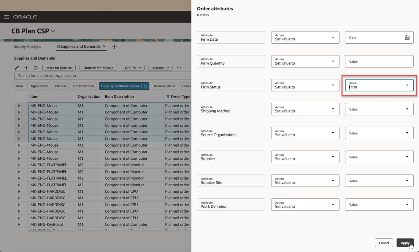

一括編集ドロワーが開き、選択したすべてのオーダー・タイプについて編集可能な共通フィールドが表示されます。 この例では、計画オーダーのみが選択されているため、計画オーダーに対して編集可能なフィールドが表示されます。
確定日処理を示すドロワーの一括編集
確定日処理を示すドロワーの一括編集
編集するフィールドのデータ型に基づいて、様々な処理を使用できます。
  • 「値の設定」アクションは、すべてのフィールドで使用できます。 このアクションにより、選択したすべての行の更新先となる値を選択または入力できます。
  • 増加単位および減少単位アクションは、日付または数値フィールドでのみ使用できます。
    • 日付フィールドでは、入力した日数だけ日付が増減します。
    • 数量フィールドでは、入力した単位数によって値が増加(または減少)します。
  • 「オリジナルにリセット」アクションは、すべてのフィールドで使用できます。 手動で編集する前に、値を元の値に戻します。
  • 「提示納期+」アクションは、確定日にのみ使用できます。 確定日は、提示された期日に、値列で指定された日数を加算した日付に設定されます。
  • 「リクエスト日+」アクションは、確定日にのみ使用できます。 確定日は、リクエスト日に値列で指定された日数を加えた日付に設定されます。

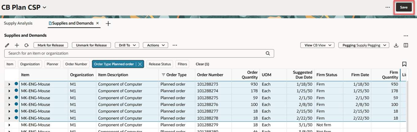

次の図は、選択した計画オーダーのステータスを確定に更新する例です。
ドロワーの一括編集 - 「確定ステータス」属性を「確定」に設定

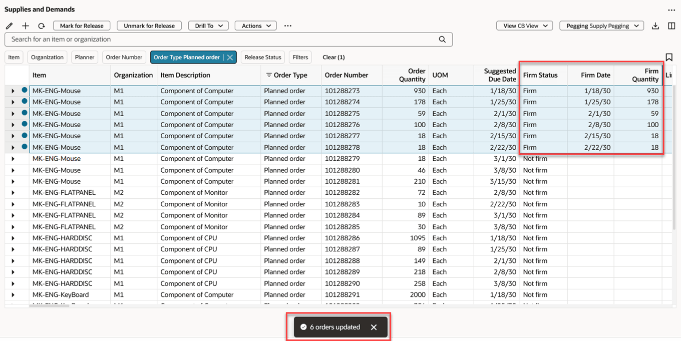

「適用」ボタンをクリックすると、変更内容が表に表示され、変更内容を確認する簡単なメッセージが表示されます。
一括編集確認メッセージ
一括編集確認メッセージ
ただし、ページの右上隅にある「保存」ボタンがクリックされるまで、変更は保留中です。 保留中の変更を元に戻すには、「供給および需要」ツールバーの「リフレッシュ」アイコンをクリックします。
「保存」ボタン
「保存」ボタン

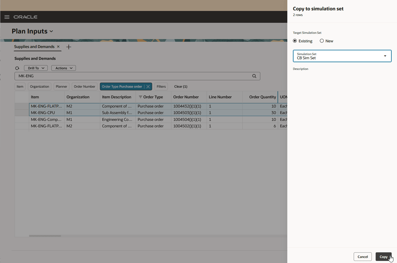

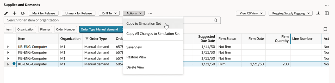

プラン入力からシミュレーション・セットにオーダーをコピーするには、コピーに有効なオーダー・タイプを選択し、「処理」メニューから「シミュレーション・セットにコピー」を選択します。
プラン入力からシミュレーション・セットにコピー

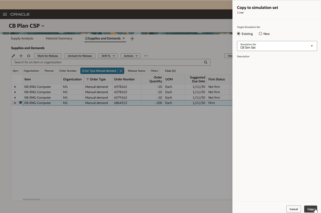

「シミュレーション・セットにコピー」ドロワーが開き、既存のシミュレーション・セットにコピーするか、新しいシミュレーション・セットを作成するかを選択できます。 「コピー」ボタンをクリックすると、選択した行がターゲット・シミュレーション・セットにコピーされます。
シミュレーション・セット・ドロワーにコピー

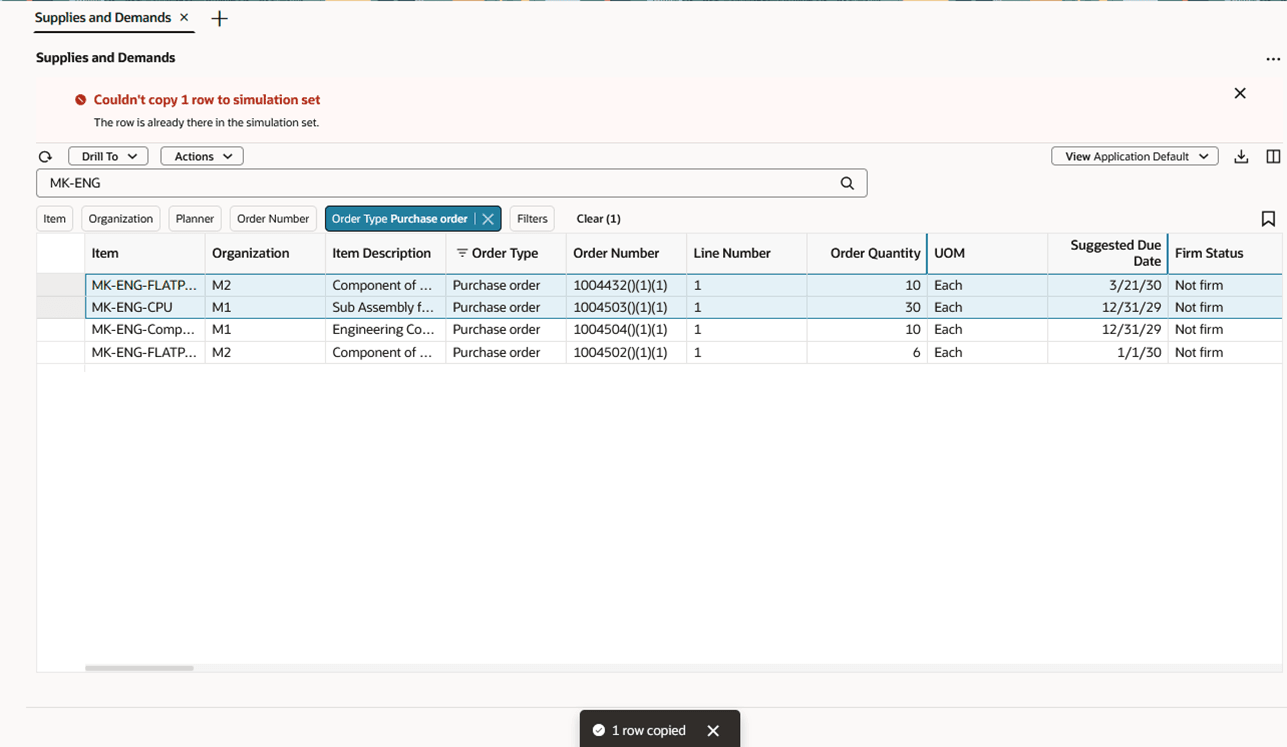

選択したプラン入力行のいずれかがシミュレーション・セットにすでに存在する場合は、コピーされないため、シミュレーション・セットにすでに存在する変更は上書きされません。 その場合は、次の図に示すようなメッセージが表示されます。 この例では、2つの購買オーダーのいずれかがシミュレーション・セットにすでに存在しているため、コピーされませんでした。
シミュレーション・セットにオーダーがすでに存在する場合にプラン入力から表示されるメッセージ

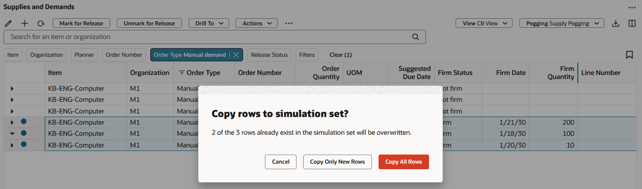

シミュレーション・セットにオーダーがまだ存在しない場合は、そのオーダーがコピーされ、簡単な確認メッセージが表示されます。 ただし、シミュレーション・セットに1つ以上のオーダーがすでに存在する場合は、「行からシミュレーション・セットへコピー」ダイアログ・ボックスに、次の図に示すようなメッセージが表示されます。
コピーされる行がシミュレーション・セットにすでに存在する場合に、プラン内から表示されるメッセージ
このダイアログ・ボックスには、シミュレーション・セットにすでに存在するすべての行を上書きする「すべての行のコピー」オプション、またはシミュレーション・セットにまだ存在しない新しい行のみをコピーする「新規行のみコピー」オプションが表示されます。

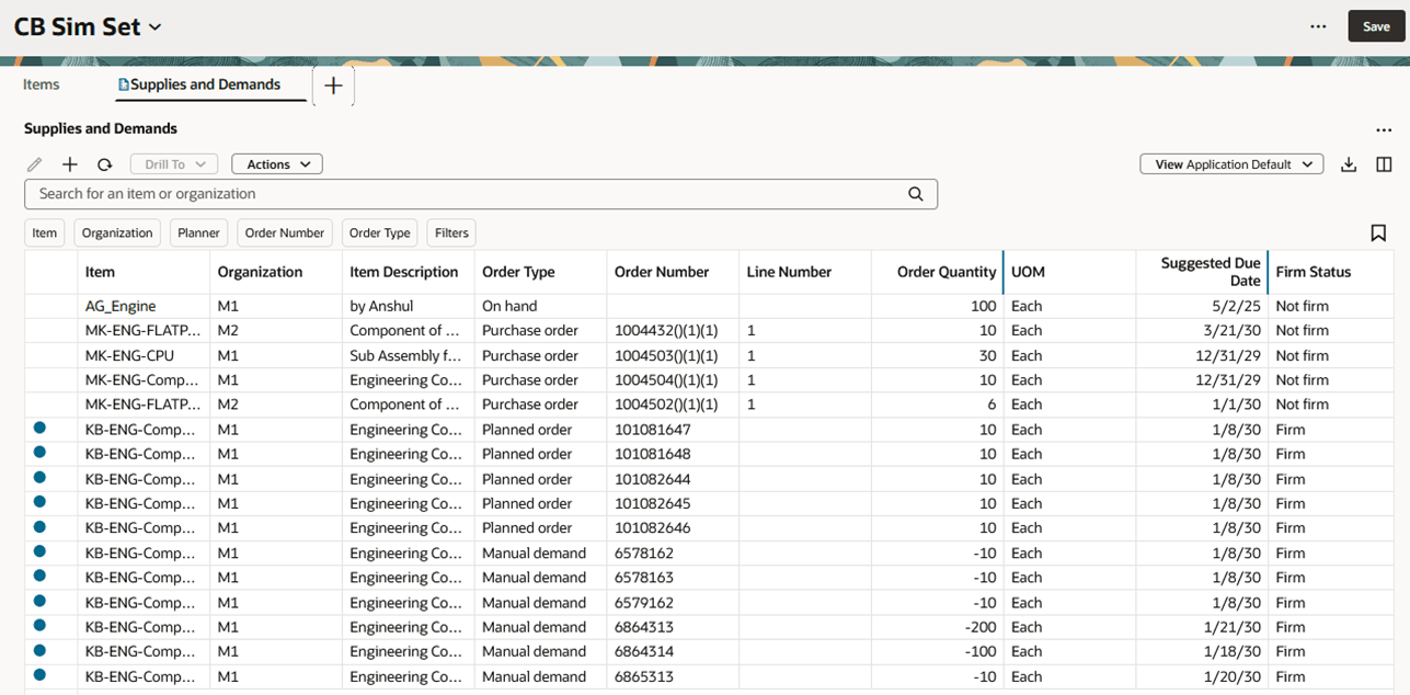

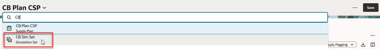

シミュレーション・セットにコピーされたオーダーを表示および編集するには、ページ上部のプラン・スイッチャから目的のシミュレーション・セットを選択します。
シミュレーション・セット選択
シミュレーション・セット選択
シミュレーション・セットが開いたら、「供給および需要」表は、プラン内で編集する場合と同様に編集できます。
シミュレーション・セットの供給および需要

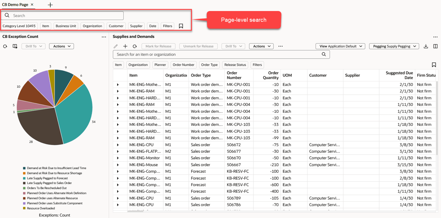

ページレベルの検索のサポート
ページを作成するときに、ページレベルの検索コンポーネントを表示するかどうかを選択できます。 ページに「供給および需要」表のみが含まれている場合、「供給および需要」表には独自の検索コンポーネントがあるため、ページ・レベルの検索を含める必要はありません。
ただし、供給や需要など、ページに複数のビジュアライゼーションがある場合は、ページ・レベルの検索を含めることができ、ページ・レベルの検索コンポーネントを使用してページ上のすべてのビジュアライゼーションをフィルタできます。
25Bでは、ページ・レベル検索の「品目」および「組織」フィルタ・チップのみが供給および需要と統合されました。 25Cでは、供給および需要が、サプライヤや顧客などの他のディメンションをサポートするように拡張されています。

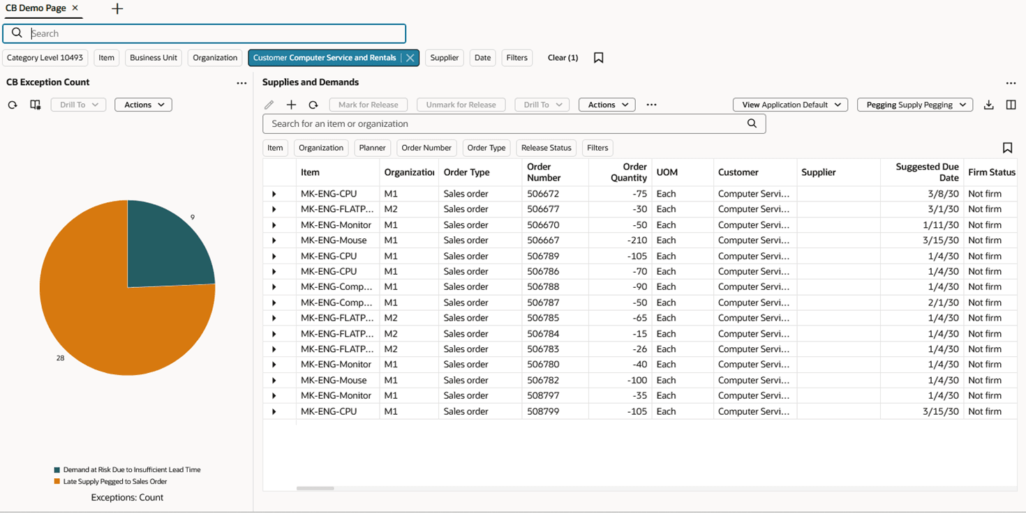

例外タイプ別の例外数を示す円グラフと、「供給および需要」表を含むページの簡単な例を次に示します。 この例では、フィルタは適用されていません。
ページ・レベル・フィルタが適用されていない供給および需要を含むページ

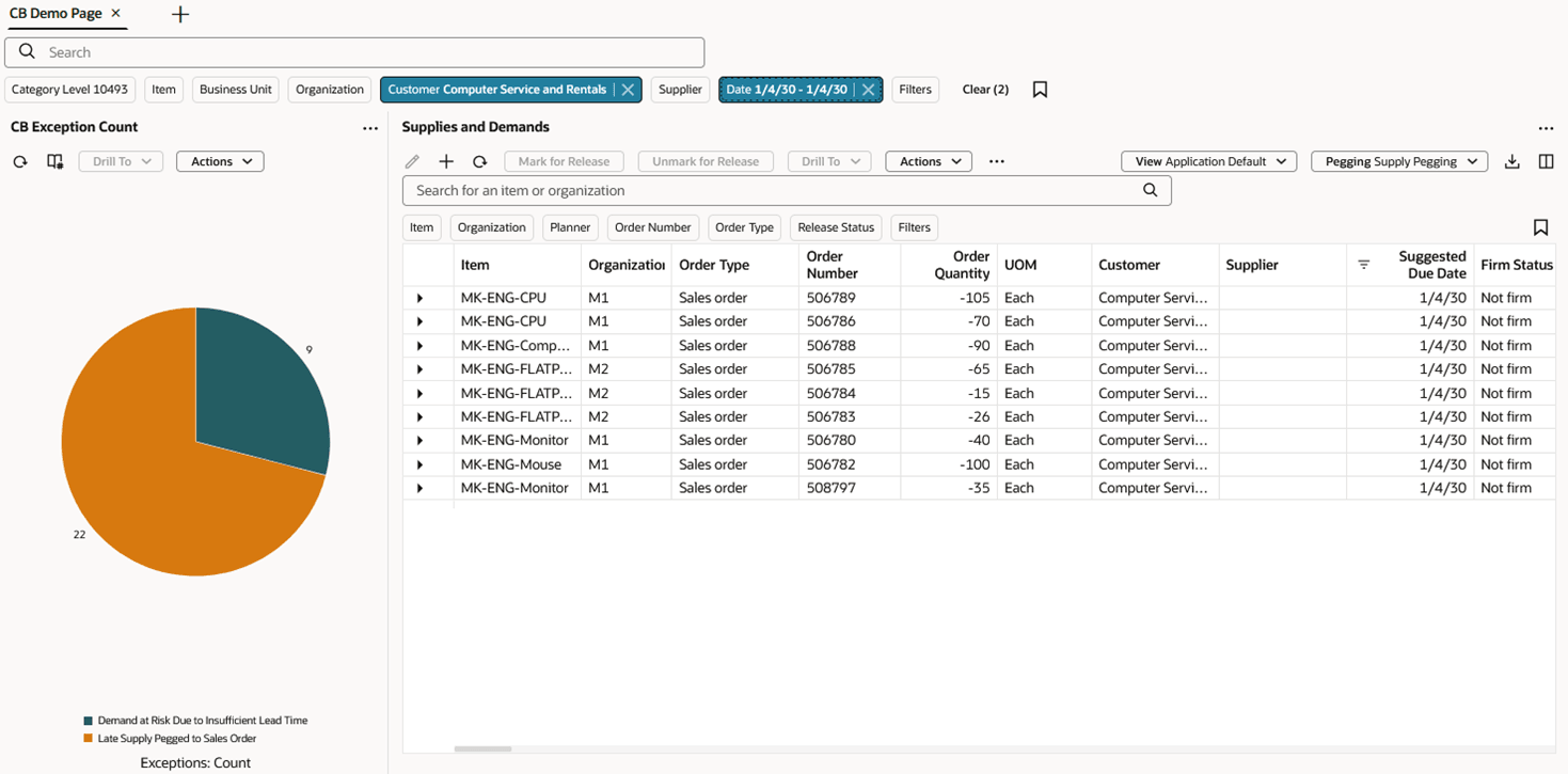

ページ・レベルの検索を使用して、顧客でフィルタすると、次の図に示すように、円グラフと「供給および需要」表の両方が顧客でフィルタされます。
ページ・レベル・フィルタが適用された供給および需要を含むページ
次の図に示すように、日付などの追加のページ・レベル・フィルタを適用して、ページの結果をさらに絞り込むことができます。
複数のページ・レベル・フィルタが適用された供給および需要を含むページ
