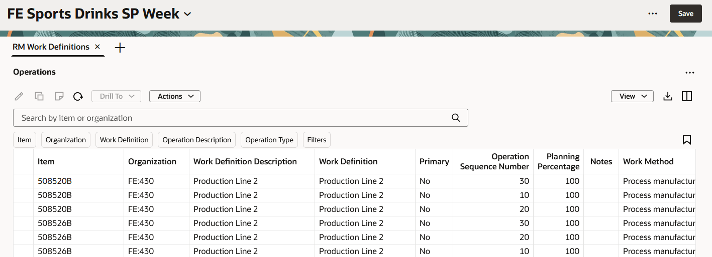

「工程」表では、作業定義の工程属性を検索、表示、コピーおよび編集できます。 操作は、プラン入力から表示すると読取り専用になります。
操作表
操作表

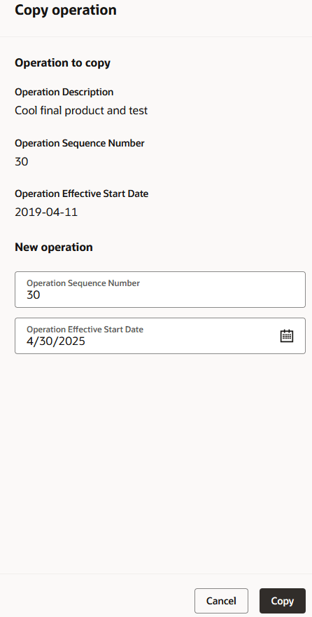

  2. コピー。 コピー工程ドロワーを使用して、選択した品目、組織および作業定義工程をコピーします。このドロワーでは、新しい工程連番と有効開始日を指定できます。

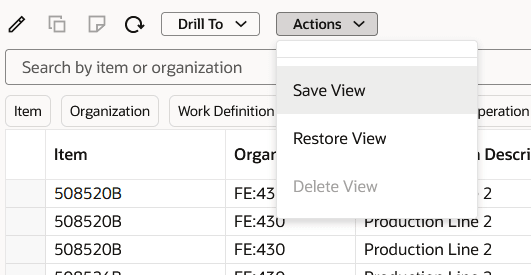

  6. 処理。 このメニューを使用して、ビューを保存、復元または削除します。 ビューは、標準(非Redwood)バージョンの工順(現在は工程)でレイアウトと呼ばれていたものに相当します。

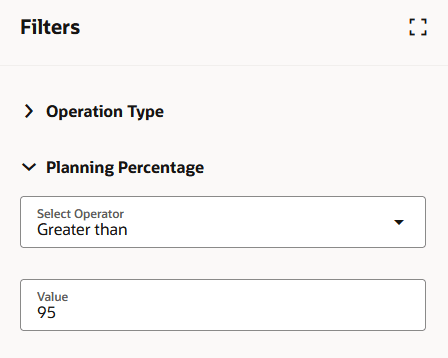

  • 数値列 数値の列をフィルタリングする場合、演算子と値の両方を指定できます。 between演算子を使用する場合は、fromとaの両方の値を指定できます。
    数値フィルタ
    数値フィルタ

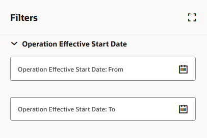

  • 日付列。 日付列にフィルタ基準を適用する場合は、「日付:自」または「日付:至」、あるいはその両方を指定できます。
    日付フィルタ
    日付フィルタ

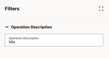

  • 自由テキスト列。 列が英数字で、値リストが関連付けられていない場合は、自由形式テキストを入力できます。 次の例では、「操作」表がフィルタされ、「Mix」を含む操作の説明を含むレコードのみが選択されます。
    フリー・テキスト・フィルタ
    フリー・テキスト・フィルタ

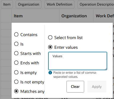

列フィルタは、キーワード検索およびフィルタ・チップに追加されるアドホック・フィルタであり、結果をさらに絞り込むことができます。 列フィルタにアクセスするには、次の図に示すように、列ヘッダーにマウス・ポインタを重ねて「フィルタ」アイコンをクリックします。
列フィルタの起動
列フィルタの起動
演算子を選択して適用可能な基準を入力できるダイアログ・ボックスが開きます。

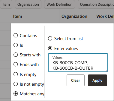

「品目」などの一部の列では、Eメールやスプレッドシートなどの外部ソースの値リストを列フィルタに貼り付けることができます。 この迅速な方法により、関心のある品目または組織を個別に選択する必要がなくなります。
次の図は、品目のリストを貼り付ける前の「品目」列フィルタを示しています。
品目のリストを貼り付ける前の列フィルタ
品目のリストを貼り付ける前の列フィルタ
次に、品目のリストに貼り付けた後の「品目」列フィルタを示します。
品目のリストを貼り付けた後の列フィルタ
品目のリストを貼り付けた後の列フィルタ
「適用」ボタンをクリックすると、この例の「操作」表がフィルタされ、列フィルタで指定された項目のみが表示されます。

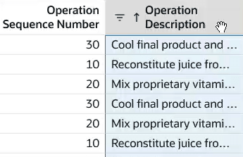

列のフィルタ処理に加えて、操作のソート方法を変更できます。 列ヘッダーにカーソルを置くと、「ソート」アイコンにアクセスできます。 このアイコンを選択すると、昇順ソートと降順ソートが切り替わります。
  • ソートは1つの列にのみ適用されます。 別の列をソート基準として選択すると、以前の列のソートは解除されます。
  • 「リフレッシュ」アイコンを選択すると、列のソートが解除されます。

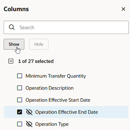

「操作」表内の列を管理するには、操作ツールバーの右端に表示される「列」アイコンを選択します。 これにより、「列」ドロワーが開きます。
たとえば、次の図では、「工程有効終了日」列が現在非表示になっています。 この列を表示するには、最初に列名の前のチェック・ボックスを選択し、「表示」をクリックします。 列の順序を変更するには、再配置する列を選択し、列を上下にドラッグします。
「列」ドロワー
「列」ドロワー

行った変更を保存するには、「アクション」メニューから「ビューの保存」を選択します。
「ビューの保存」処理
「ビューの保存」処理
「ビュー」ドロワーが開きます。 ここから、「既存として保存」オプションを選択して現在のビューを更新するか、「新規として保存」オプションを選択して新しいビューを作成できます。
ビューの所有者でない場合は、「新規として保存」オプションが自動的に選択されます。 別のユーザーが作成したビューに対する変更を保存することはできません。
「ビューの保存」アクションの他に、「アクション」メニューには、ビュー関連の2つのアクションが含まれています:
  • ビューの復元。 列の再配置または列の非表示/表示を開始し、それらの変更を破棄する場合は、「ビューの復元」処理を選択できます。 これにより、最後に保存されたビューに基づいて表がリフレッシュされます。 保存されていないビューの変更は、すべて破棄されます。
  • ビューの削除。 現在のビューが削除されます。 処理の確認を求められます。 ビューを削除できるのは、その所有者の場合のみです。

操作のコピー
計画モードおよびシミュレーション・セット・モードでは、行を選択して「コピー」アイコンをクリックすると、操作行をコピーできます。 コピー工程ドロワーが開きます。このドロワーから、コピーされた工程の新しい工程連番と工程有効開始日を指定できます。 工程連番と工程有効開始日の組合せがその品目、組織および作業定義にすでに存在する場合、工程をコピーできません。
操作のコピー
操作のコピー

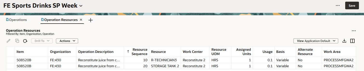

工程生産資源へのドリル
操作のリソースを表示するには、操作行を選択し、「ドリル先」メニューをクリックして、「工程生産資源」を選択します。 これにより、「工程生産資源」表が開きます。
工程リソース
「工程生産資源」表は、操作のリソース要件を示しています。 使用可能なリソースのプールは、工程に割り当てられたワーク・センターから取得されます。 リソースは、製造プロセスに価値を付加する労務または機材を表します。
「工程生産資源」表では、操作リソース属性を表示、コピーおよび編集できます。 プラン入力から表示する場合、工程リソースへの変更は使用できません。
工程生産資源表
工程生産資源表

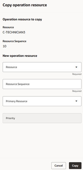

工程生産資源のコピー
計画モードおよびシミュレーション・セット・モードでは、行を選択して「コピー」アイコンをクリックすると、操作リソース行をコピーできます。 これにより、「工程生産資源のコピー」ドロワーが開きます。このドロワーから、生産資源、生産資源連番、オプションの主要生産資源を選択し、優先度を指定できます。 リソース、リソース連番およびプライマリ・リソースの組合せがその工程にすでに存在する場合、工程リソースをコピーできません。
工程生産資源のコピー
工程生産資源のコピー
