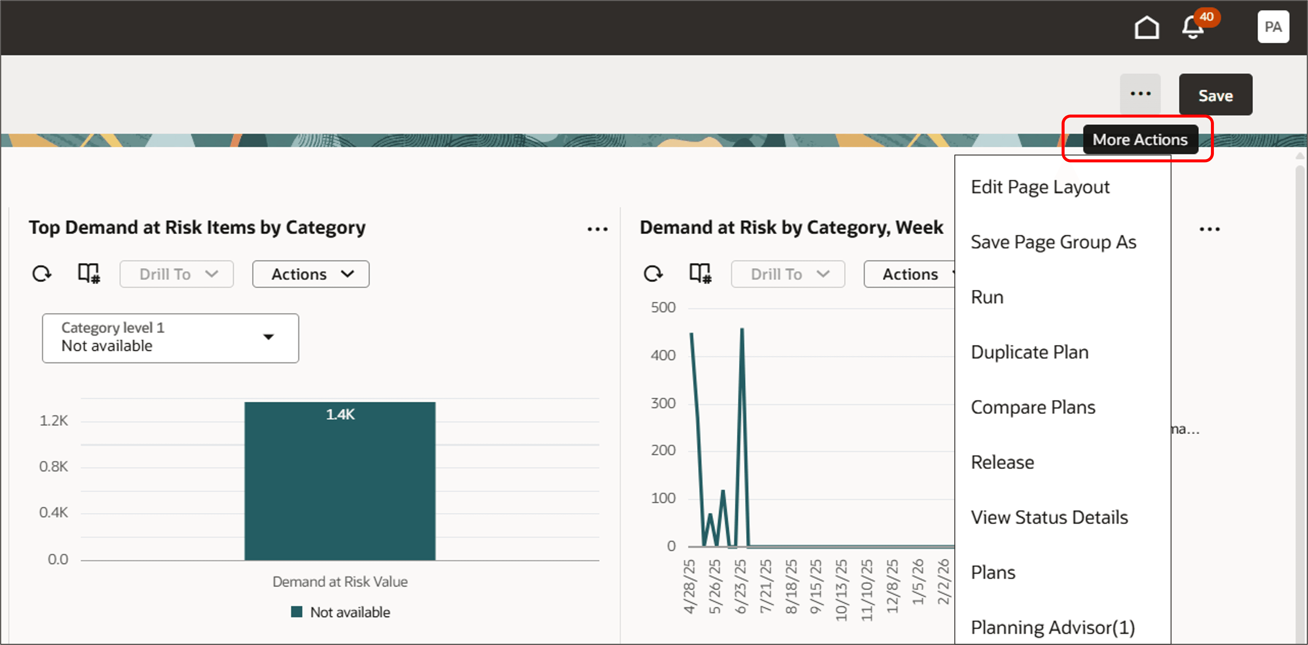

Redwoodの「サプライ・チェーン・プランニング」作業領域から「リソース要件」表にアクセスして使用するには:
- 「その他のアクション」 (…)メニューに移動し、「プラン」を選択します。
Redwoodの「サプライ・チェーン・プランニング」作業領域でのプランの選択

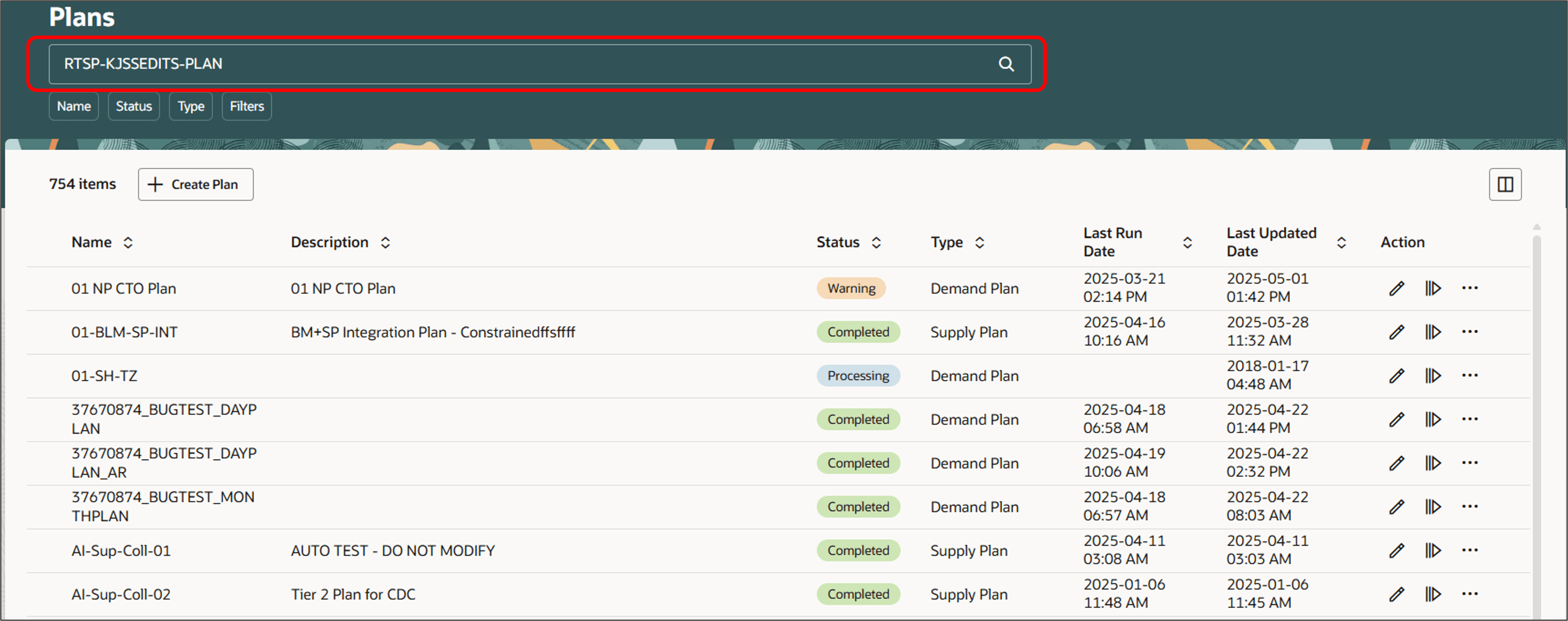

- 次の図で強調表示されているように、ページ上部の検索フィールドに計画の名前を入力します。
プランの検索

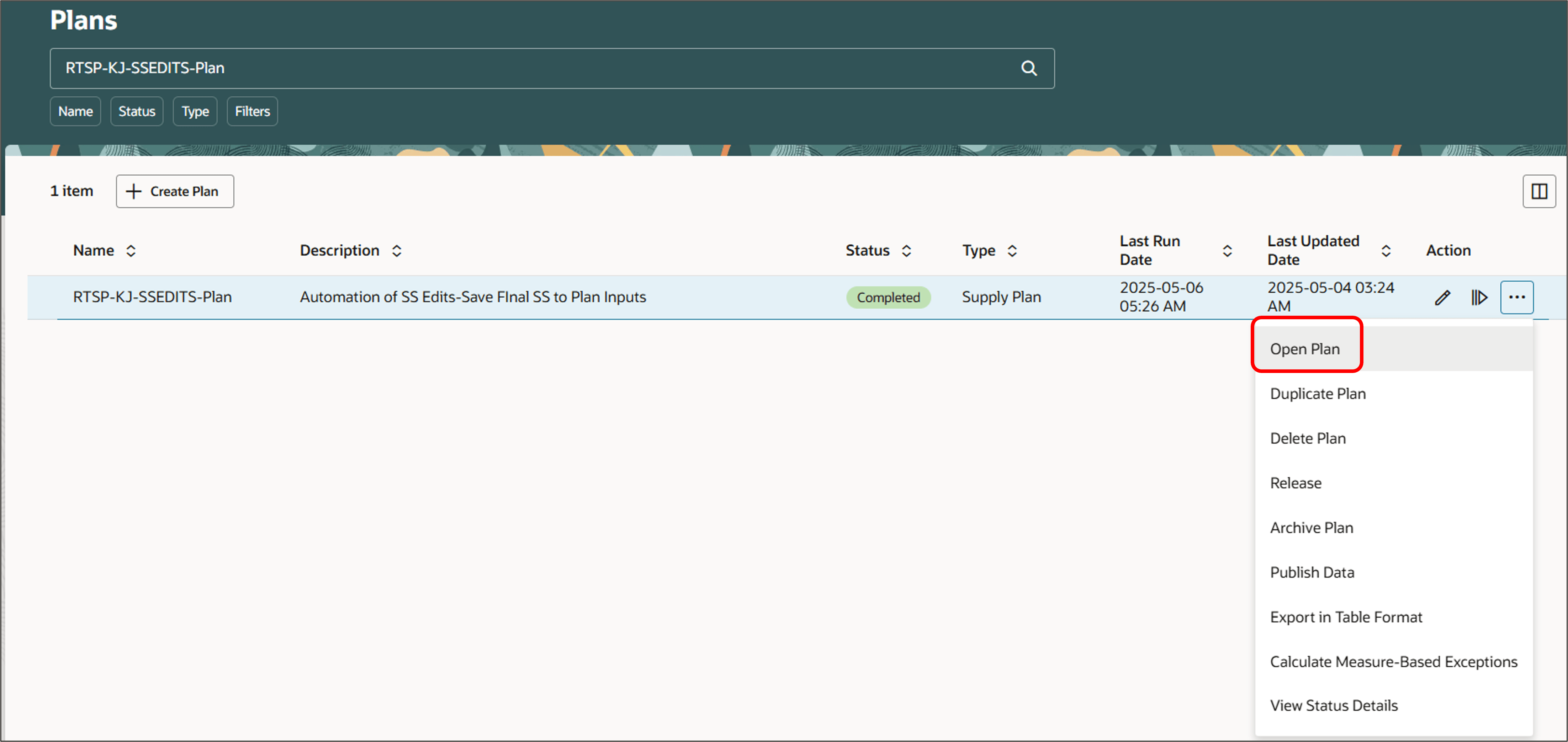

- 「アクション」メニューから、「プランを開く」を選択します。
プランを開く

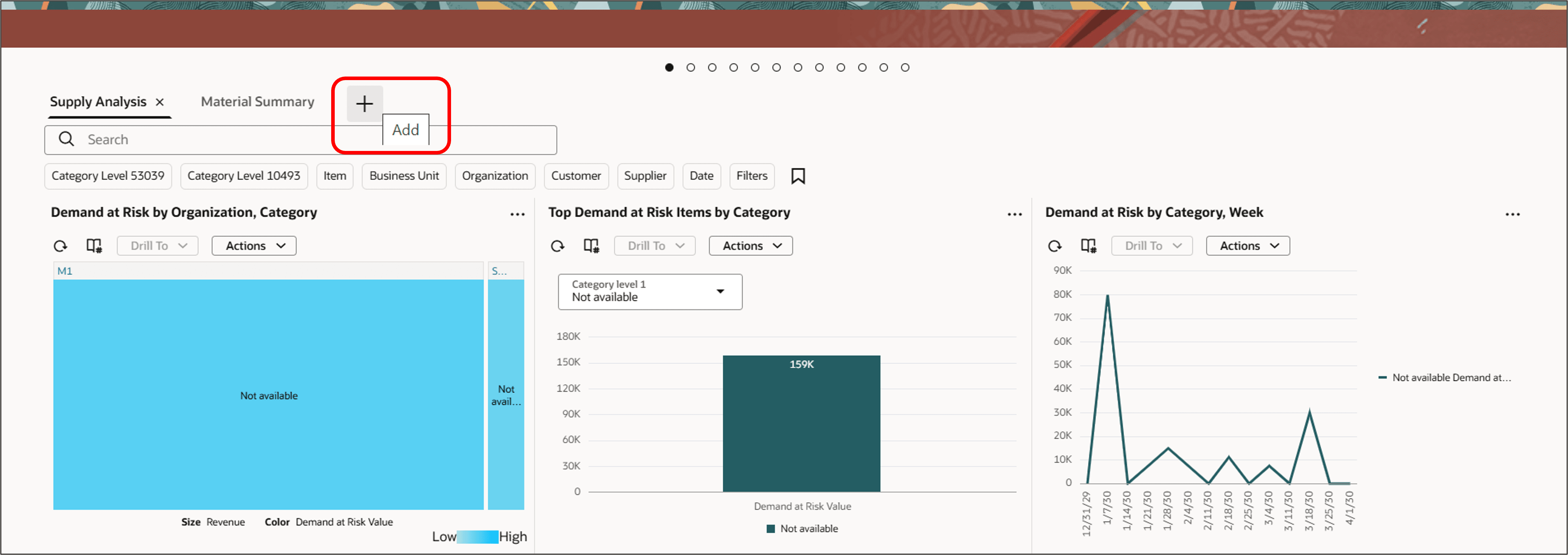

- 「追加」 (+)アイコンをクリックしてページを追加します:
ページを追加

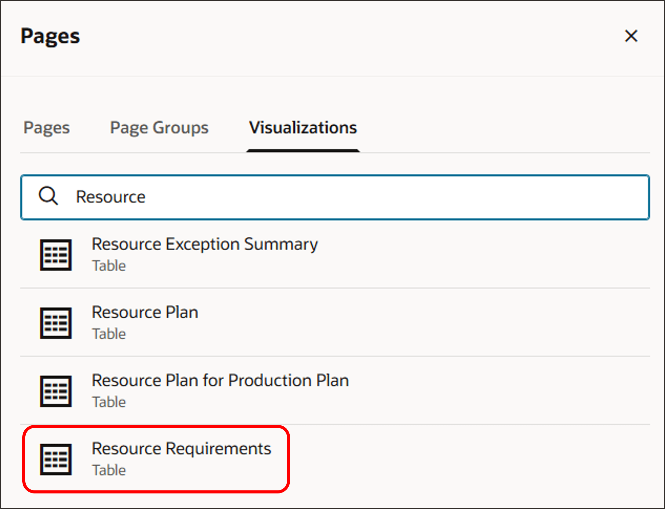

- ページ・ドロワーが開きます。 「ビジュアライゼーション」タブで、「リソース要件」を検索して選択します。
「ビジュアライゼーション」タブからのリソース要件の選択
「リソース要件」表が開きます。

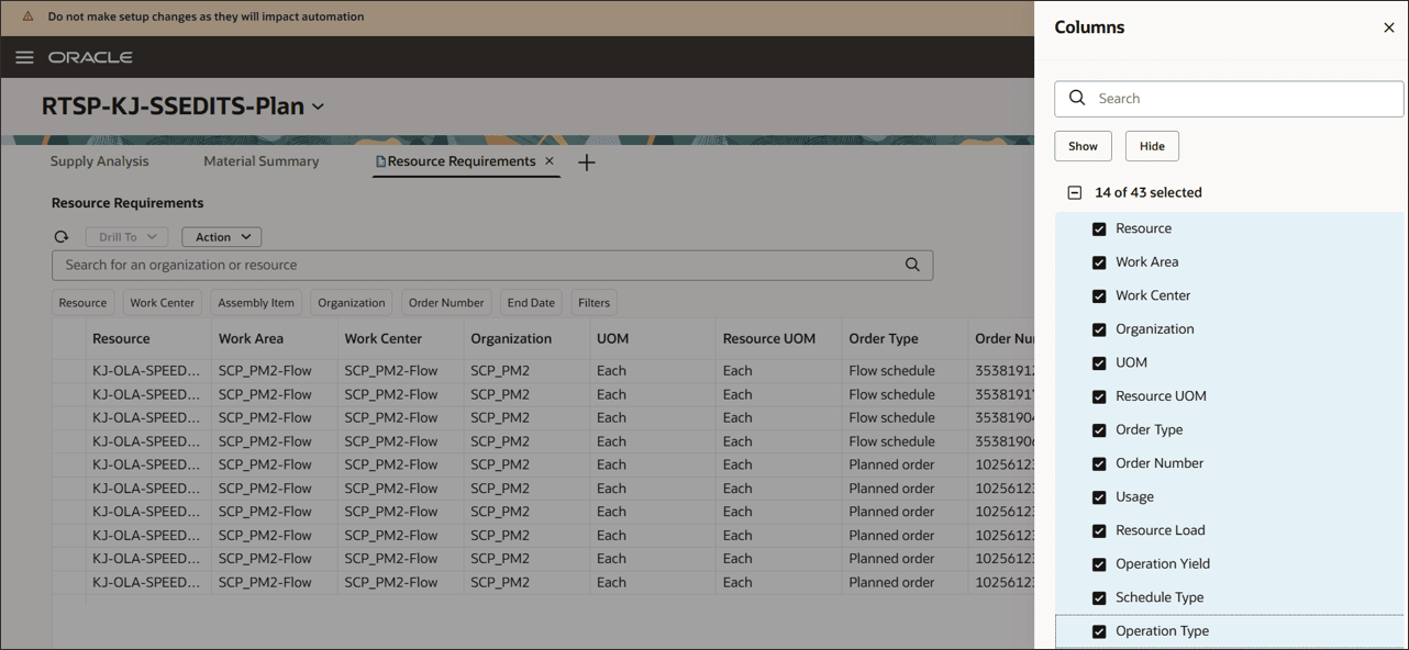

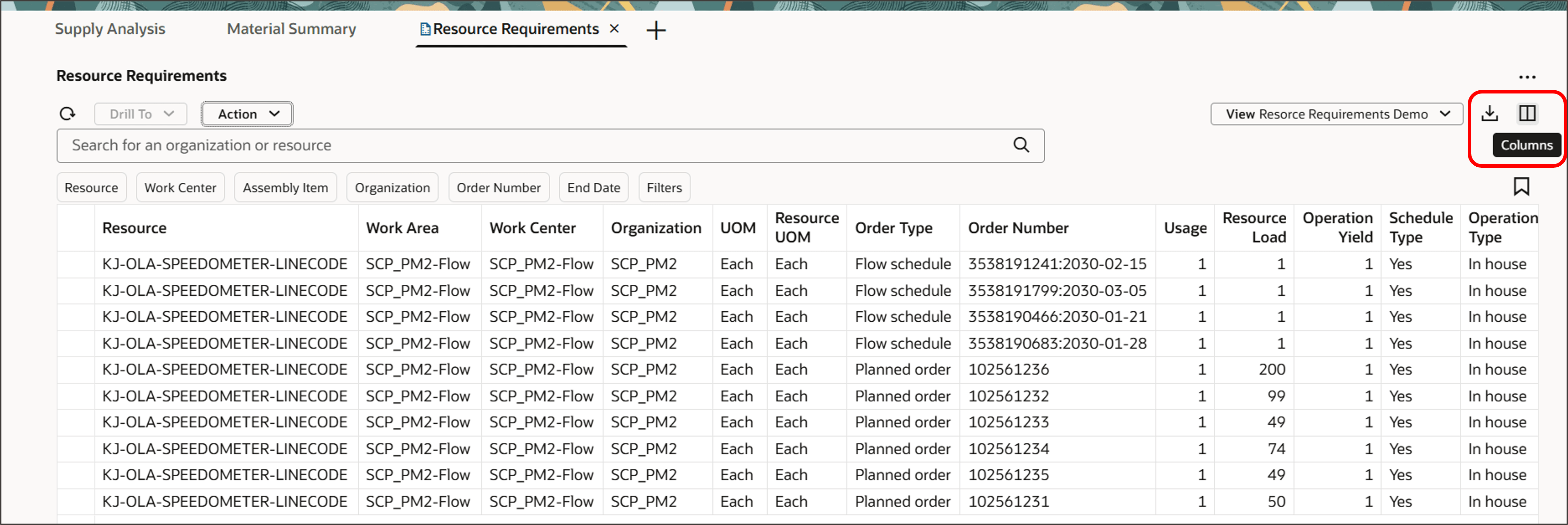

- 次の操作を実行して、表に表示する列を選択できます:
- 「列」アイコンをクリックします:
列アイコン付きの「生産資源所要量」表
「列」ドロワーから目的の列を選択します:
列ドロワーからの列の選択
選択した列が表に表示されます。

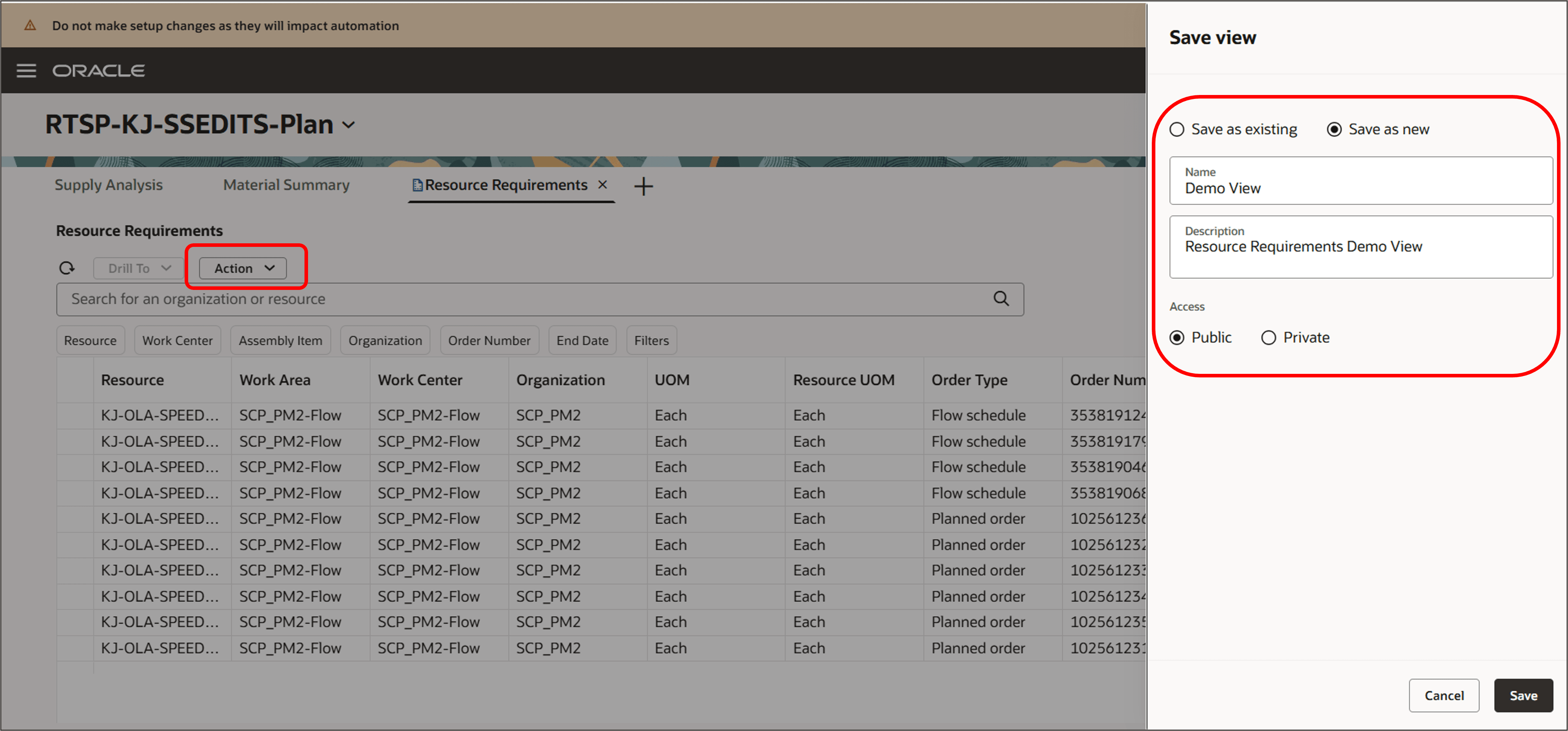

- このビューを保存する場合は、「アクション」メニューをクリックし、「ビューの保存」を選択します。 ビュー・ドロワーを保存すると、ビューに名前を付けて保存できます。
ビューの保存
「アクション」メニューの値リストには、「ビューの保存」、「ビューのリストア」および「ビューの削除」があります。

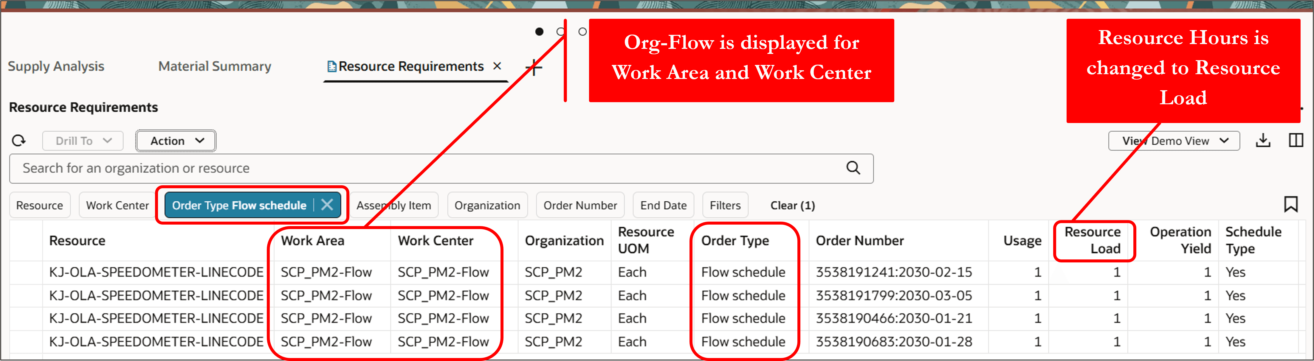

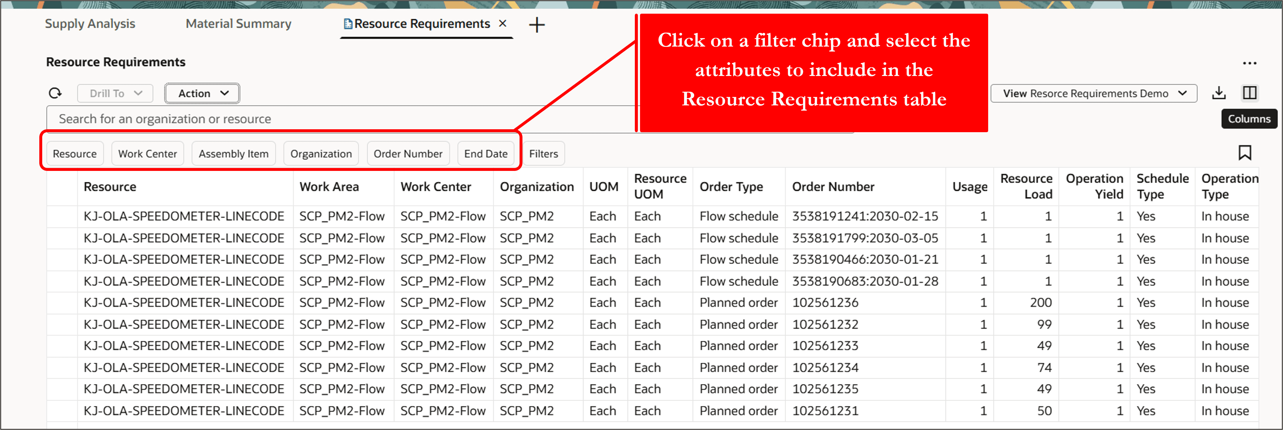

- フィルタ・グループの他に、ツールバーのフィルタ・チップを使用して属性をフィルタできます。
リソース要件表のフィルタ・チップ

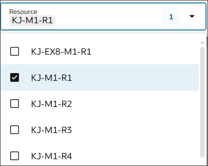

たとえば、「リソース」フィルタ・チップをクリックし、「リソース要件」表に含めるリソースを選択できます:
フィルタ条件にするリソースの選択
この例では、生産資源所要量属性がフロー・スケジュールのオーダー・タイプに対してフィルタされます。
オーダー・タイプでフィルタされたリソース要件
