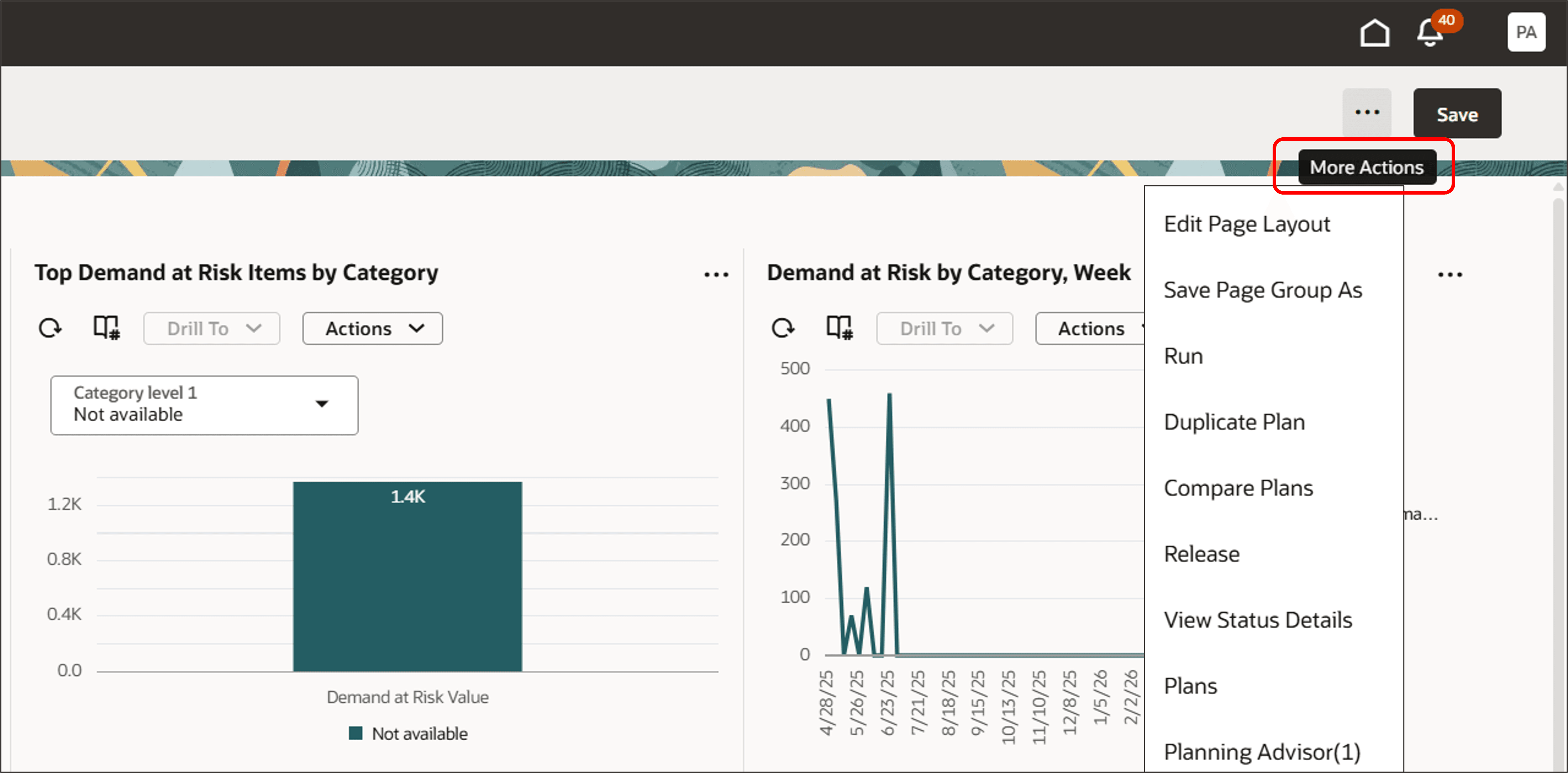

  1. その他のアクション (…)メニューに移動し、プランを選択します。
Redwoodの「サプライ・チェーン・プランニング」作業領域でのプランの選択

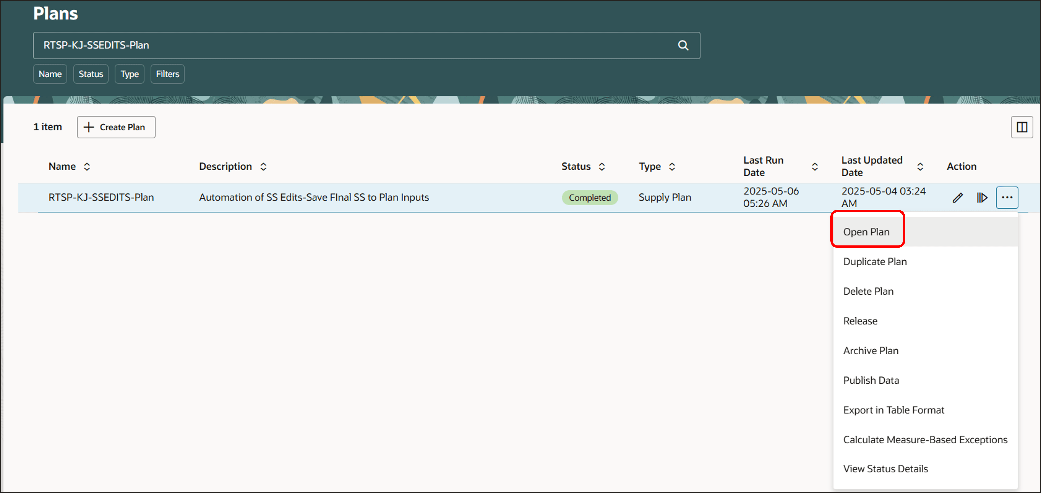

  1. 次の図で強調表示されているように、ページ上部の検索フィールドに計画の名前を入力します。
プランの検索
プランの検索
  1. 「アクション」メニューから、プランを開くを選択します。
プランを開く
プランを開く

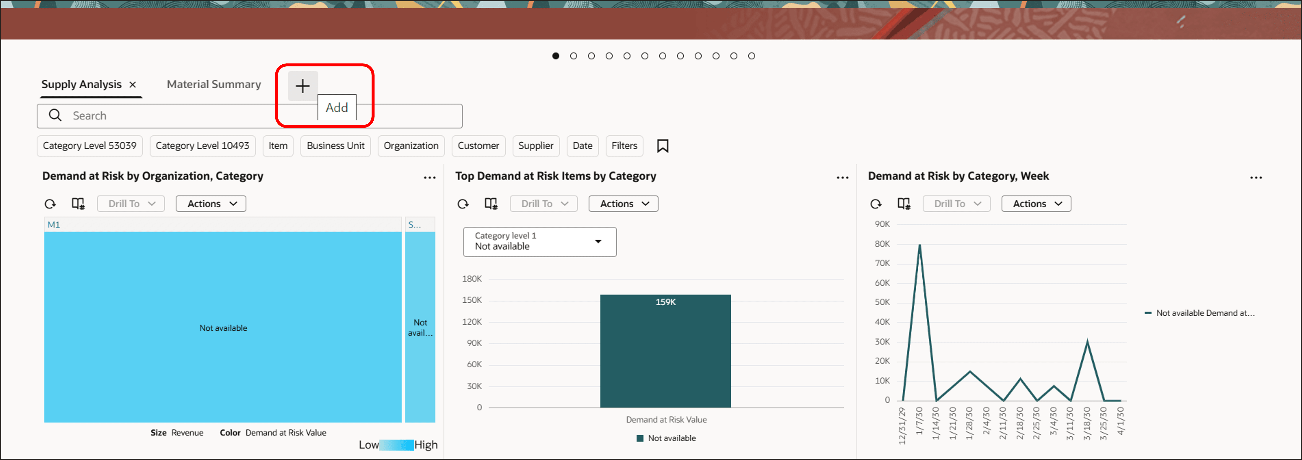

  1. 追加 (+)アイコンをクリックしてページを追加します:
ページを追加
ページを追加

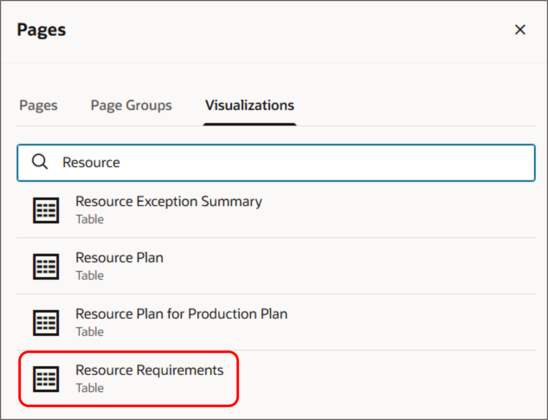

  1. ページ・ドロワーが開きます。 「ビジュアライゼーション」タブで、「リソース要件」を検索して選択します。
「ビジュアライゼーション」タブからのリソース要件の選択
「リソース要件」表が開きます。

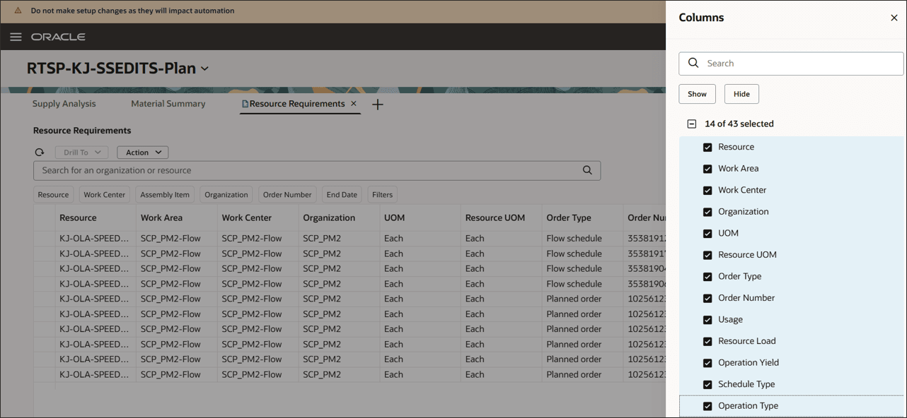

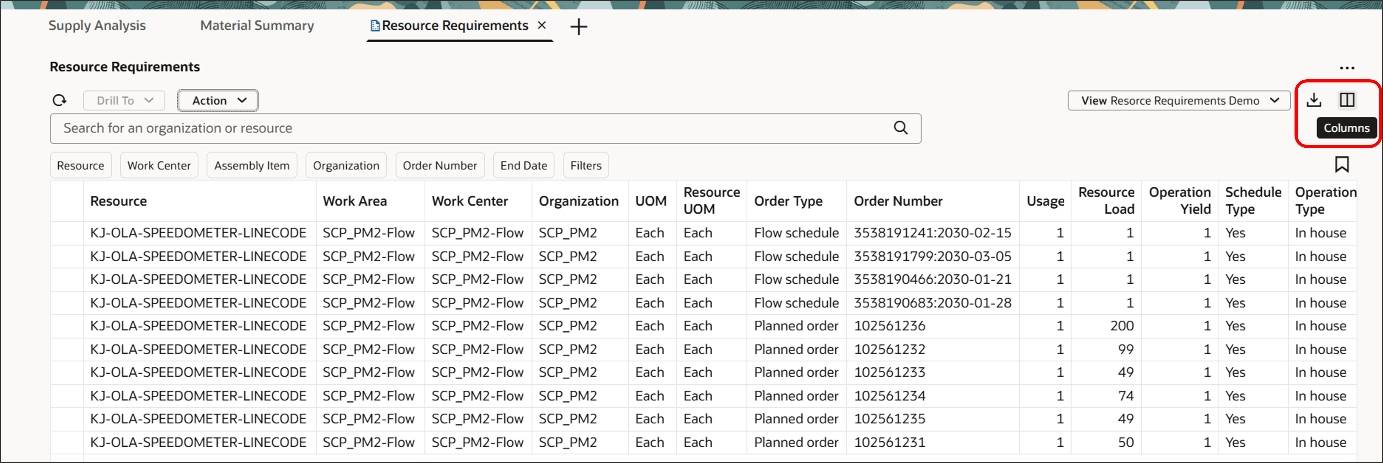

  1. 次の操作を実行して、表に表示する列を選択できます:
    1. 列アイコンをクリックします:
列アイコン付きの「生産資源所要量」表
列アイコン付きの「生産資源所要量」表
    1. 「列」ドロワーから目的の列を選択します:
列ドロワーからの列の選択
列ドロワーからの列の選択
選択した列が表に表示されます。

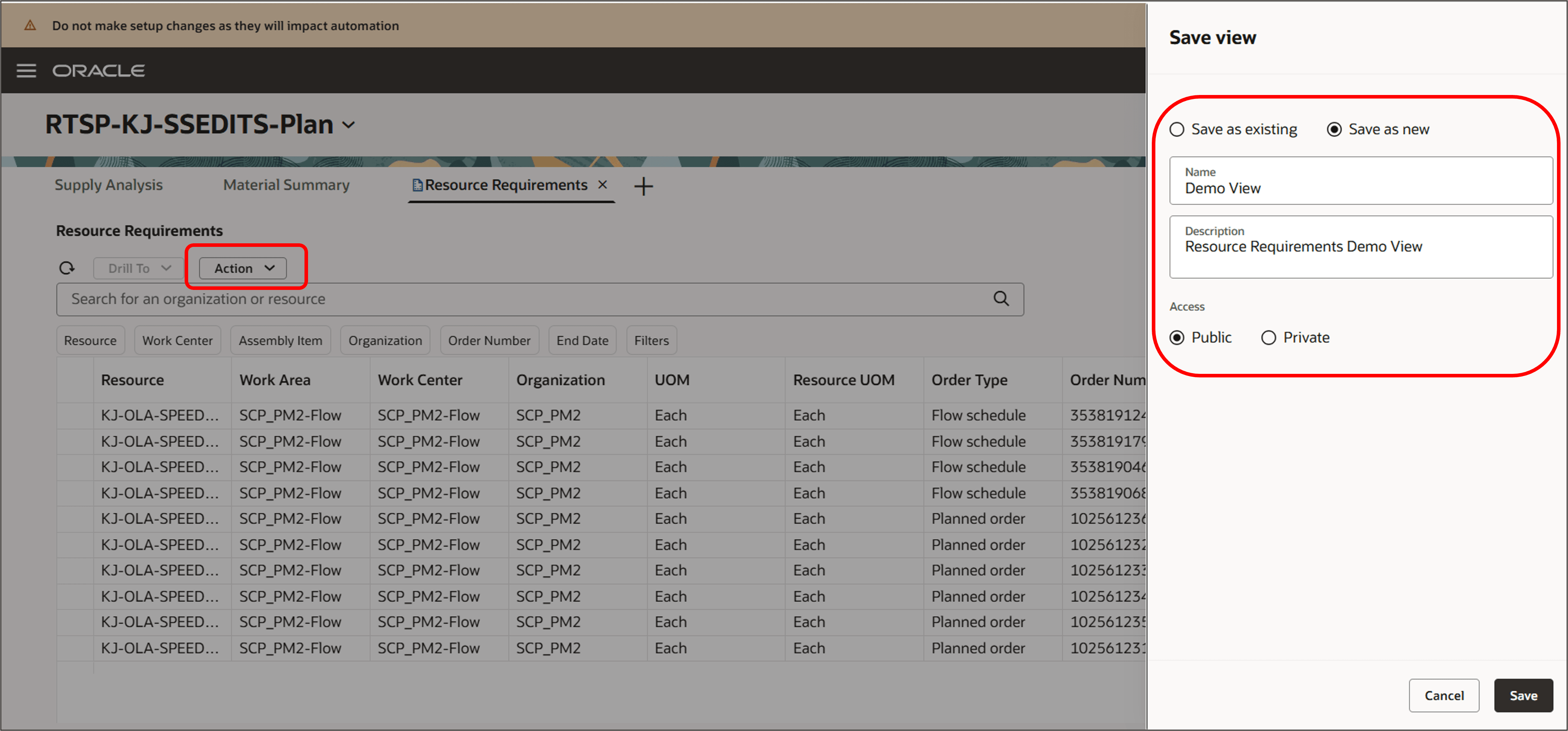

  1. このビューを保存する場合は、「アクション」メニューをクリックし、「ビューの保存」を選択します。 ビュー・ドロワーを保存すると、ビューに名前を付けて保存できます。
ビューの保存
ビューの保存
「アクション」メニューの値リストには、「ビューの保存」、「ビューのリストア」および「ビューの削除」があります。

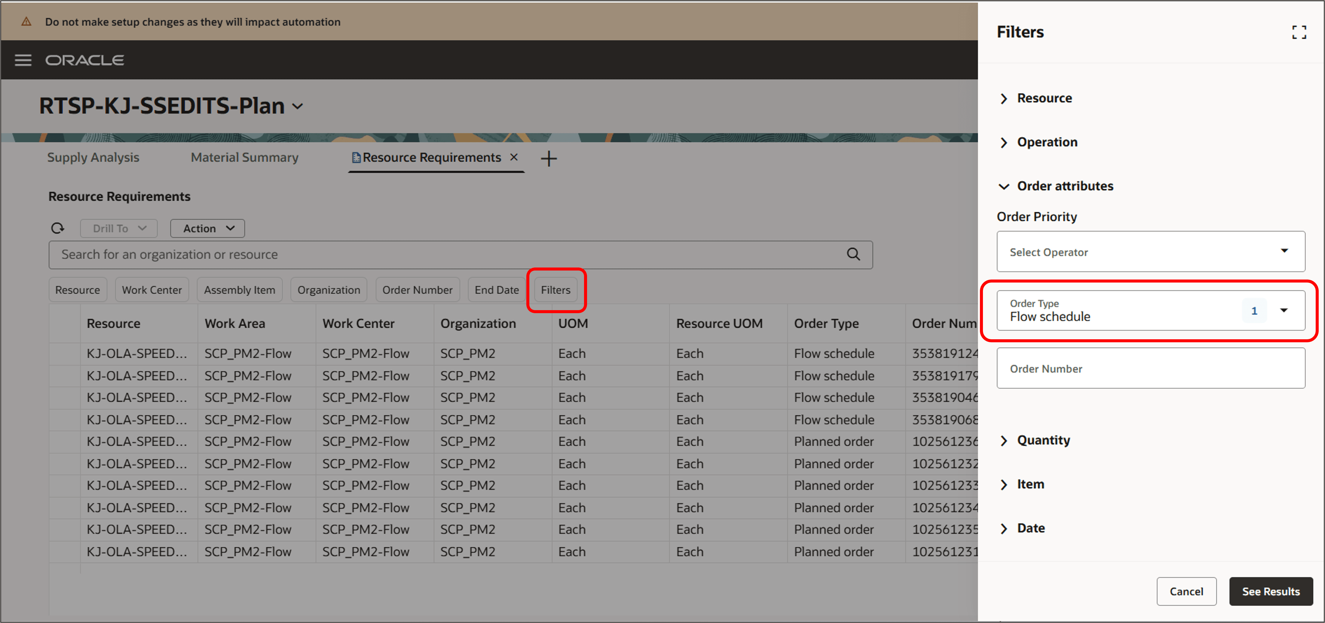

  1. 表内の結果をいくつかの方法でフィルタ処理することもできます。
    1. ツールバーのフィルタボタンをクリックし、「オーダー・タイプ」など、「フィルタ」ドロワーでフィルタに使用する属性を選択します:
フロー・スケジュールの順序タイプによるフィルタ
「フィルタ」パネルには、次のフィルタ・グループが含まれています:

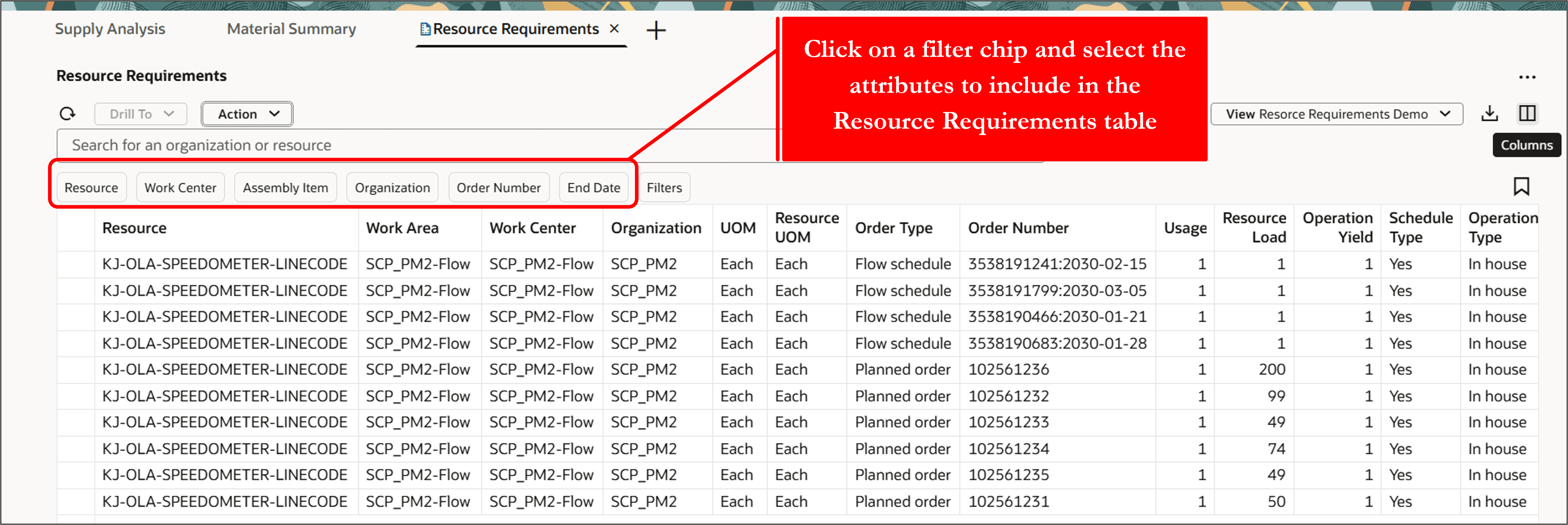

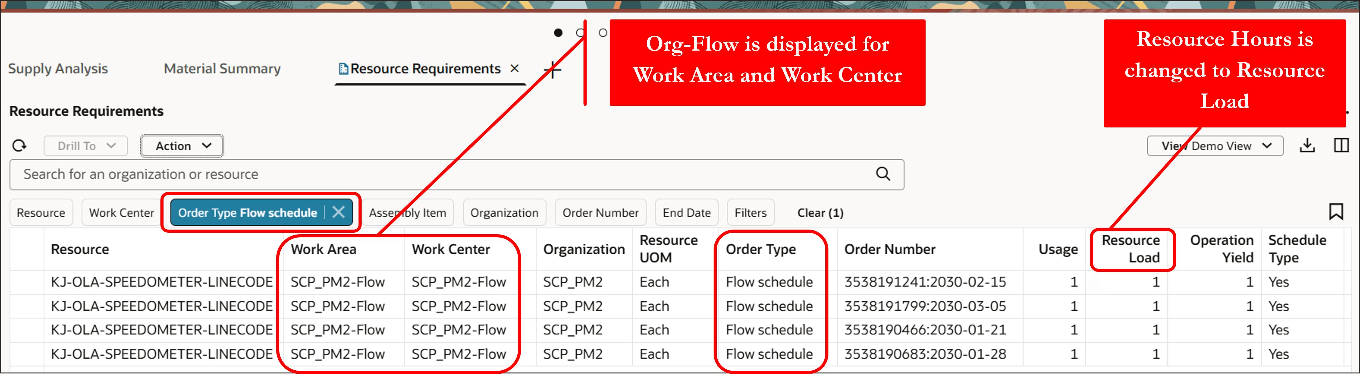

    1. フィルタ・グループの他に、ツールバーのフィルタ・チップを使用して属性をフィルタできます。
リソース要件表のフィルタ・チップ
リソース要件表のフィルタ・チップ

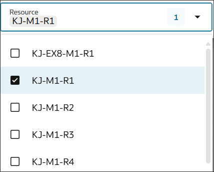

たとえば、「リソース」フィルタ・チップをクリックし、「リソース要件」表に含めるリソースを選択できます:
フィルタ条件にするリソースの選択
フィルタ条件にするリソースの選択
この例では、生産資源所要量属性がフロー・スケジュールのオーダー・タイプに対してフィルタされます。
オーダー・タイプでフィルタされたリソース要件
