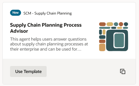

サプライ・チェーン・プランニング・プロセス・アドバイザ・テンプレートを使用するには、AI Agent Studioでテンプレートを見つけます。
AI Agent Studioのサプライ・チェーン・プランニング・プロセス・アドバイザ・テンプレート
テンプレートを使用アクションをクリックして、エージェントの定義を開始します。 これは4ステップのプロセスです。
